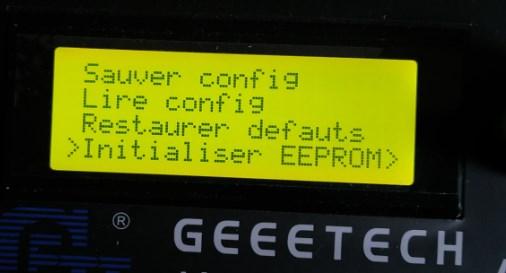

medmed Posté(e) Avril 7, 2019 Auteur Posté(e) Avril 7, 2019 Faut toujours "restaurer" suivi de l'initialisation de l'EEPROM quand on change le Firmware
Invité Posté(e) Avril 7, 2019 Posté(e) Avril 7, 2019 il y a 9 minutes, medmed a dit : Faut toujours "restaurer" suivi de l'initialisation de l'EEPROM quand on change le Firmware Sur le menu de l'imprimante ??
medmed Posté(e) Avril 7, 2019 Auteur Posté(e) Avril 7, 2019 Oui, dans le menu. Certaines options du firmware téléversé ne sont pris en compte qu'après initialisation de l'EEPROM.
Invité Posté(e) Avril 7, 2019 Posté(e) Avril 7, 2019 tiens marrant ca , sur mon ender 3 j'ai pas se souci .... enfin ca explique pas mal de choses en effet donc si j'ai bien compris , je flash le nouveau firmware , ensuite M500 et restauration + initialisation ?
medmed Posté(e) Avril 7, 2019 Auteur Posté(e) Avril 7, 2019 Pas besoin de M500. Restaurer et Initialisé, surtout si tu as activité de nouvelles options dans le firmware.
Invité Posté(e) Avril 7, 2019 Posté(e) Avril 7, 2019 (modifié) il y a une heure, medmed a dit : Pas besoin de M500. Restaurer et Initialisé, surtout si tu as activité de nouvelles options dans le firmware. Ok cool merci pour l'info !!! Bon ben , pas moyen de revenir en 1.1.8 pour moi , quoi que je fasse l'axe x tape et grogne .... Modifié (le) Avril 7, 2019 par Invité
