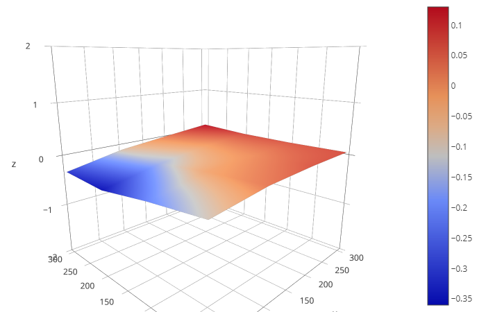

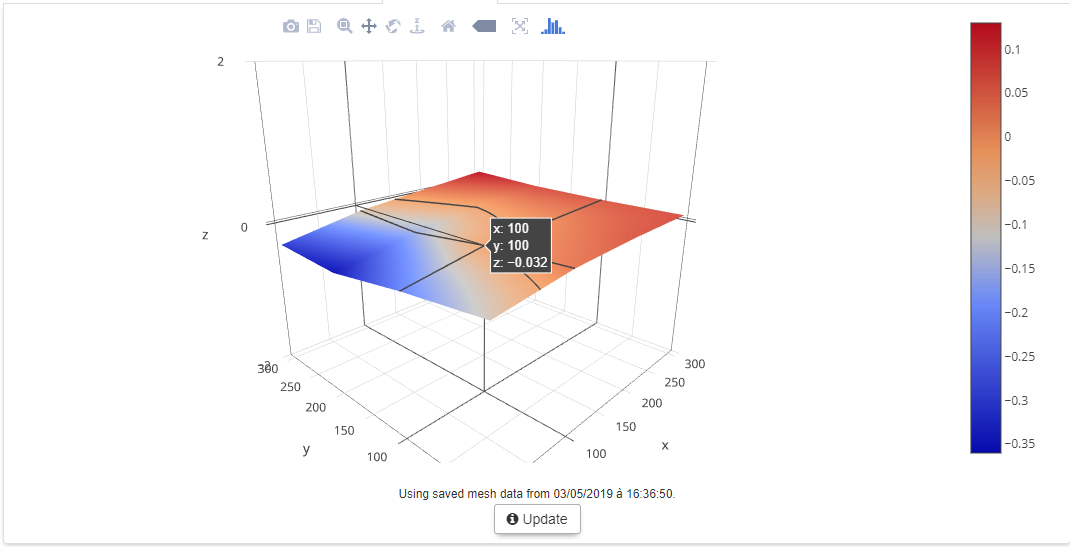

CacaoTor Posté(e) Mai 3, 2019 Auteur Posté(e) Mai 3, 2019 (modifié) Bon, il me reste plus qu'un seul détail pour le BL et c'est tout bon ! @Hobi U30 inclus. Ça change vraiment la vie quand même le niveau automatique... Et ça permet de voir plein de choses qu'on voyait pas avant... Modifié (le) Mai 3, 2019 par CacaoTor 1

Oniric Posté(e) Mai 3, 2019 Posté(e) Mai 3, 2019 il y a 47 minutes, CacaoTor a dit : Bon, il me reste plus qu'un seul détail pour le BL et c'est tout bon ! @Hobi U30 inclus. Ça change vraiment la vie quand même le niveau automatique... Et ça permet de voir plein de choses qu'on voyait pas avant... tu as essayé le plugin octoprint : https://plugins.octoprint.org/plugins/bedlevelvisualizer/ je reve de faire ça depuis des mois

CacaoTor Posté(e) Mai 3, 2019 Auteur Posté(e) Mai 3, 2019 il y a 4 minutes, Oniric a dit : tu as essayé le plugin octoprint : https://plugins.octoprint.org/plugins/bedlevelvisualizer/ je reve de faire ça depuis des mois Je l'ai installé et configuré mais j'attend de perfectionner mes réglages. Ça ne saurait tarder

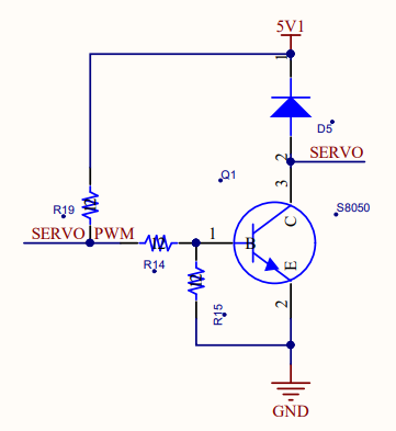

Epsylon3 Posté(e) Mai 3, 2019 Posté(e) Mai 3, 2019 ok, probleme de plugin ou de config d'octoprint je pense... Bon je retourne à l'imprimante, faut que j'installe cette carte V0G sur l'U30 pour tester si la prise servo permet de mettre un buzzer PC (entre les pin PWM et 5V)

Epsylon3 Posté(e) Mai 3, 2019 Posté(e) Mai 3, 2019 (modifié) bon le buzzer fonctionne, un peu gadget inutile et fait plutot un claquement qu'un beep mais bon y'a juste a décommenter dans Marlin/src/pins/pins_ALFAWISE_UX0.h -//#define BEEPER_PIN PD13 // PD13 or 60 (Servo Pin 1 with NPN 5V output on Board V0G+) +#define BEEPER_PIN PD13 // PD13 or 60 (Servo Pin 1 with NPN 5V output on Board V0G+) et mettre le buzzer pc entre les pins 1 et 2 (pas de gnd donc) 1=SERVO, 2=5V1, 3=GND (si 1 a gauche coté LCD) Ah cette manie de tout faire a l'envers sur cette carte lol meme avec un NPN ils mettent pas de GND.. sur le truc a connecter Modifié (le) Mai 3, 2019 par Epsylon3
CacaoTor Posté(e) Mai 3, 2019 Auteur Posté(e) Mai 3, 2019 il y a 6 minutes, Epsylon3 a dit : bon le buzzer fonctionne, un peu gadget inutile et fait plutot un claquement qu'un beep mais bon y'a juste a décommenter dans Marlin/src/pins/pins_ALFAWISE_UX0.h -//#define BEEPER_PIN PD13 // PD13 or 60 (Servo Pin 1 with NPN 5V output on Board V0G+) +#define BEEPER_PIN PD13 // PD13 or 60 (Servo Pin 1 with NPN 5V output on Board V0G+) et mettre le buzzer pc entre les pins 1 et 2 (pas de gnd donc) 1=SERVO, 2=5V1, 3=GND (si 1 a gauche coté LCD) Ah cette manie de tout faire a l'envers sur cette carte lol meme avec un NPN ils mettent pas de GND.. sur le truc a connecter Ce qui pète le BL-Touch sur V0G
Epsylon3 Posté(e) Mai 3, 2019 Posté(e) Mai 3, 2019 (modifié) non... c'est le 5V que tu utilises, qui peut etre commun, enfin bon.. c'est juste optionnel et sera pas activé par défaut. je voulais surtout tester PD13... un peu le mic mac le montage transistor et j'avais du mal a comprendre Modifié (le) Mai 3, 2019 par Epsylon3
CacaoTor Posté(e) Mai 3, 2019 Auteur Posté(e) Mai 3, 2019 TERMINE ET VALIDE pour le BL-Touch ! Je met la page #1 à jour :
