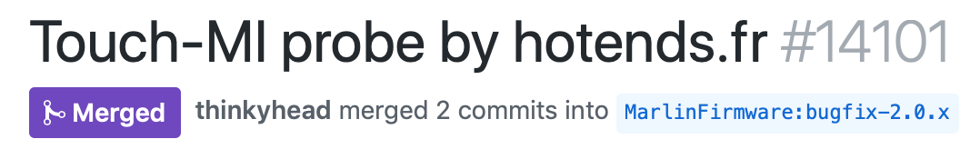

sensei73 Posté(e) Juin 15, 2019 Partager Posté(e) Juin 15, 2019 (modifié) TouchMI intégré dans la branche 2.0.X de Marlin! Modifié (le) Juin 15, 2019 par sensei73 Lien vers le commentaire Partager sur d’autres sites More sharing options...
Hobi Posté(e) Juin 15, 2019 Partager Posté(e) Juin 15, 2019 Bon bhein va bientôt falloir faire un refresh de mon git avec le code officiel. Lien vers le commentaire Partager sur d’autres sites More sharing options...
sensei73 Posté(e) Juin 15, 2019 Partager Posté(e) Juin 15, 2019 à l’instant, Hobi a dit : Bon bhein va bientôt falloir faire un refresh de mon git avec le code officiel. On est encore un peu en avance, on a le mode manuel et le menu en plus, il y a un Pull Request en cours. Lien vers le commentaire Partager sur d’autres sites More sharing options...
