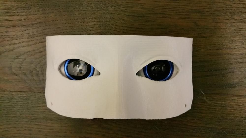

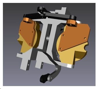

Petite astuse
Pour le mouvement des yeux j ai supprimer les pattes qui guident le mouvement par du fil de fer
les petits moteurs n'aimaient pas la resistance des pattes de guidage ,
les yeux qui bouchent ca fait peur mdr O.o

Il y a 4 heures, grattounet a dit :
Sur quelle version ? car moi j'ai pas pris la version original de Gaêl !!! mais une à deux servos ! celle-là
bien j ai pris la meme , le petit servo avais trop peine avec le systeme du mouvement des yeux

Il y a 16 heures, grattounet a dit :
Et tu as fait quoi ? pour le souci que je rencontre et que j'explique ici
J ai remplacé les deux barres noirs par du fil de fer fin.
et j ai utilisé les fichiers sur le site de gael deuxieme version
les photos ici

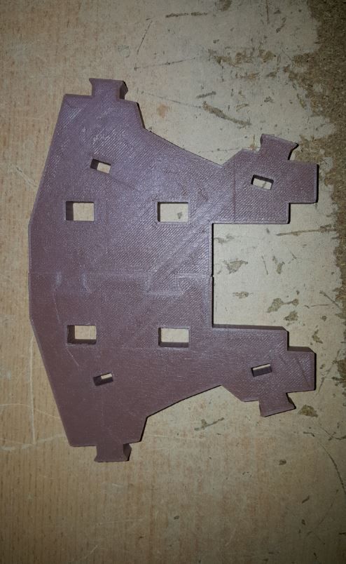

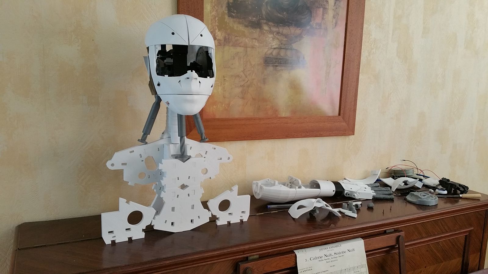

En ce moment je print le buste , y'a pas mal de pièces mais ce qu'il y a de bien c'est que dans cette partie tout s’emboîte les unes dans les autres , je mettrais un petit coup de colle epoxy ou souderais les pièces au fer a souder quand je serais sûr de ne pas avoir oublié une pièce à l'intérieur xD

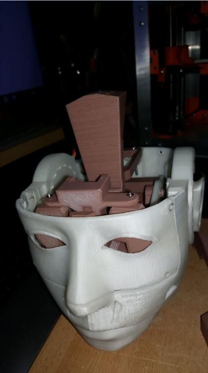

Voici un petit aperçu , ça fait plaisir de le voir grandir ce ptit gaillard ! :D , (le visage est démonté car je travaille sur les yeux en ce moment)
  • J'aime 2
super @Heisenberg,  tu avance plus vite que moi .:P
je vois que tu a mis des caméras dans les yeux .peut tu nous en dire plus .
As tu testé ton idée de micro pour la carte arduino ?

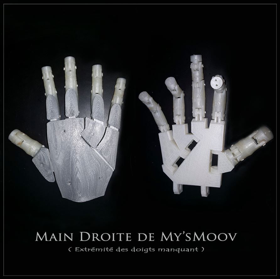

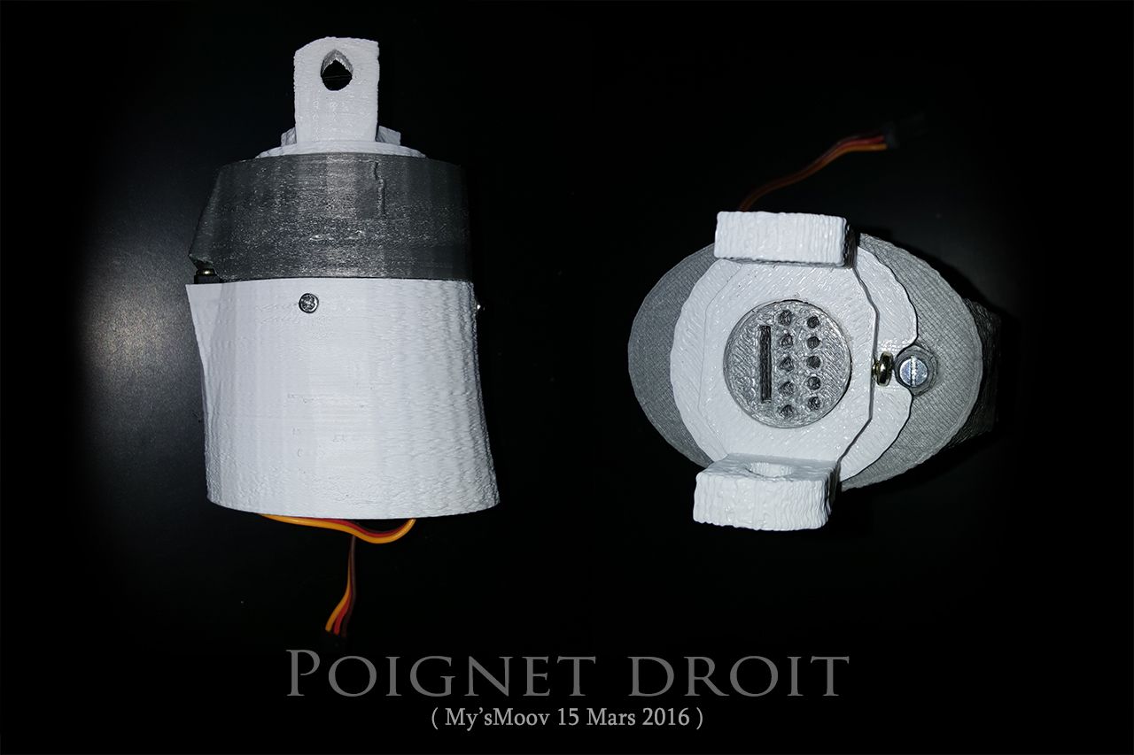

Bonjour tout le monde ...  je post deux trois photos de mon avancement !! :) Main "droite et gauche" imprimées, et "poignet" droit également ... actuellement je print le "bras droit" !! j'aimerais pouvoir le faire complètement, avant de passer au "bras gauche" comme ça je pourra mieux comprendre si je dois y apporter des améliorations par la suite !! ... j'ai changé entre - temps de filament je print sur du "esum" !! faut j'essai de m'améliorer sur l'aspect de celui-ci ...
