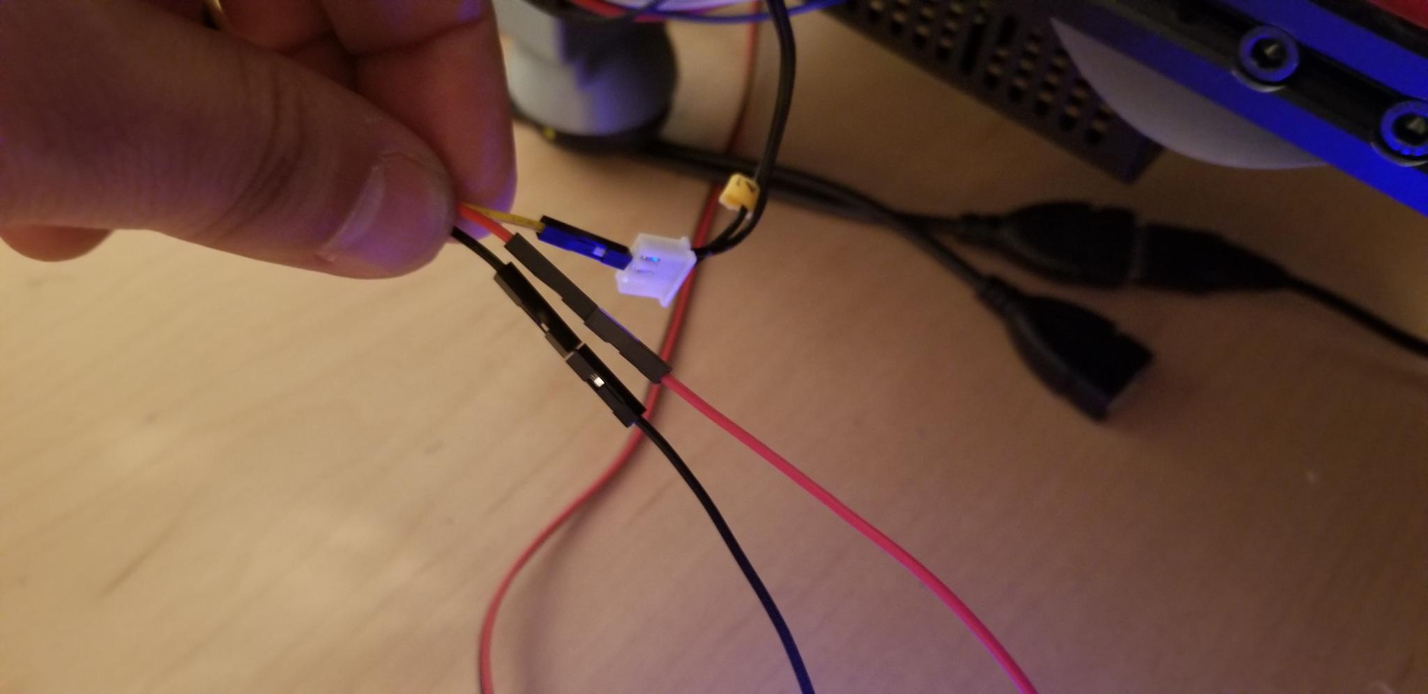

JujuLab Posté(e) Juillet 12, 2019 Posté(e) Juillet 12, 2019 (modifié) Bonjour à tous, Je viens faire mon retour sur l'installation du BL Touch v2.2 sur mon Alfawise U20 Plus: Tout s'est bien passé, ayant une carte V0G j'ai dû ajouter une résistance (1kΩ) en série entre les fils rouge et orange. Concernant la première calibration du Z-Offset avec le BL Touch, je vous propose la procédure que j'ai utilisé - merci au youtuber 3D Maker Noob - Préparation: 1- Après avoir flashé Marlin, sur le terminal on commence pour plus de sécurité par un M502 (charger les réglages EEPROM d'origine) puis M500 (enregistrer réglages dans l'EEPROM) puis, si on est un peu maniaque comme moi un petit M501 (charger les données de l'EEPROM). 2- M851 pour vérifier que l'offset est bien à 0 de base (si c'est le cas: parfait sinon on fait M851 Z0 puis M500) 3- G28 puis G28 Z (homing des axes puis on se concentre sur le homing do Z) 4- G1 F60 Z0 (on demande à l'imprimante de descendre à ce qu'elle pense être le 0 de l'axe Z) 5- M211 S0 (on désactive le software endstop pour pouvoir régler notre offset du Z manuellement) Réglage du Z Offset: 1- On place notre feuille à papier (ou autre cale de 0.10mm environ) sur le plateau et à l'aide de l'écran de l'imprimante (sur le Menu: Mouvement>Déplacer un axe> Déplacer Z) on descend la buse 1mm par 1mm puis 0.1mm par 0.1mm jusqu'à ce qu'on sente un frottement sur la feuille de papier (le papier ne soit pas être coincé mais pas non plus trop libre). 2- Maintenant, on retourne sur la page d'accueil depuis l'écran LCD et on note la valeur du Z affiché (juste en dessous de l'icône qui ressemble à un ventilo sur la droite) 3- On soustrait 0.1mm (l'épaisseur de la feuille ou de la cale) à cette valeur (exemple: si on a Z -2.4 on obtiendra -2.5 ) et on utilise cette valeur pour régler l'offset avec la commande M851 ZX.XX (dans mon exemple M851 Z-2.5) 4- On réactive le software endstop avec M211 S1 puis enregistre le tout avec M500 puis M501 5- On vérifie le Z-offset en envoyant G1 F60 Z0 (normalement on devrait se retrouver au "vrai" 0 du Z maintenant, c'est à dire l'épaisseur de votre cale entre la buse et le plateau) Activation du nivellement avec le BL Touch: 1- On envoie un G28 (homing des axes) 2- On envoie G29 (on lance la palpation du plateau avec et on attend la fin de la procédure - qui se termine lorsque la buse ne bouge plus -) 3- M420 S1 (on active le nivellement automatique avec les données que notre BL Touch vient de générer) 4- On sauvegarde avec M500 puis un petit M501 qui ne mange pas de pain et c'est fini! Bonnes impressions à tous! Modifié (le) Juillet 12, 2019 par JujuLab 2 1
Themys Posté(e) Juillet 13, 2019 Posté(e) Juillet 13, 2019 bonjour, comment se branche le touch mi sur une v0G je dois récupérer le 5 sur la résistance D7? le reste se branche sur le Z-min? du coup le fin de course de z min est désactiver?
ElectricWaster Posté(e) Juillet 15, 2019 Posté(e) Juillet 15, 2019 Le 13/07/2019 at 08:49, Themys a dit : bonjour, comment se branche le touch mi sur une v0G je dois récupérer le 5 sur la résistance D7? le reste se branche sur le Z-min? du coup le fin de course de z min est désactiver? Ne voulant pas toucher à la CM, j'ai utilisé le 24V de l'alim abaissé à 5v. Et oui le Z end-stop ne sert plus
Themys Posté(e) Juillet 15, 2019 Posté(e) Juillet 15, 2019 @ElectricWaster, merci de l'info. j'avais oublier de dire que entre temps j'avais repris le 5Volt sur la prise servo de la V0G donc sans soudure.
