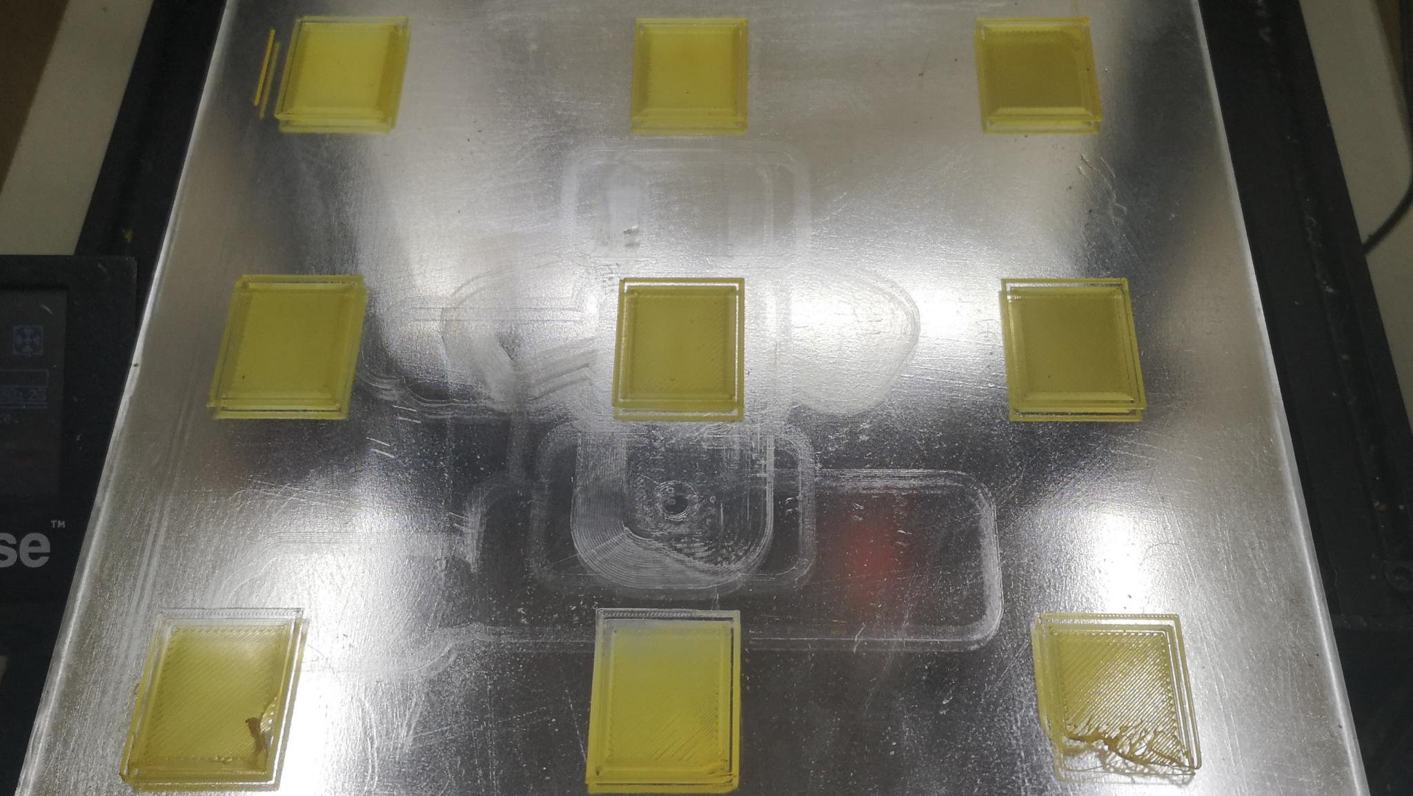

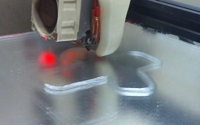

fabian Posté(e) Aout 9, 2019 Posté(e) Aout 9, 2019 Bonjour tout le monde , je reviens un peu vers vous car je n'arrive toujours pas à avoir une compensation égale partout ... j'ai déjà appliqué tout ce qui a été dis dans le forum ... le GCode et tout et tout ... j'ai 36 point de contrôle sur le plateau. mais malgré sa , sois la couche est complément écrasé , sois elle est beaucoup trop haute et n'accroche pas... je vous met 2 exemple plutôt flagrant de ce que cela donne ... par exemple pour le gold , la ligne d’extrusion démarre en haut en va jusqu'en bas ... et la il en manque clairement un sacré morceau. et pour le transparent , elle parle d'elle même... C'est un peu embêtant car au bout d'un moment mes print ont tendance à se décoller vu que par zone le pla remonte , sa accroche et ... c'est fini pour le reste. Pour l'instant c'est radeau obligatoire ... vitesse max 30 ... et beaucoup de doigts croisé.... C'est un BLtouch V3 , la version de Marlin sa par contre heuuuu , c’était dans les dernier posté par Hobbi je penses ... Le gcode , c'est celui qui est mis dans le tuto ... le tout sur une U30 carte V0G. Au cas ou , je vous place aussi mon configuration.h qu'un de vous aurais le cœur à vérifier si jamais j'aurais peu être fait une erreur dedans ... (je viens en plus de passer le nombre de point à 64) Et le tout avec un grand merci d'avance pour les futures solution Configuration.hFetching info...
