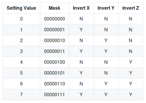

J'ai essayé par acquit de conscience $23=0, et là bingo, ça fait ce que je veux ! 😍
Re-édit = @trotro du coup j'ai mis également $3=0, c'est bon aussi.
oui, c'est mieux 😀

Si cela peut aider, ci-joint la liste  des masques pour la configuration de grbl :

J'ai compris pourquoi j'avais 199,199 quand je faisais un Homing.
Dans mon GRBL, pour l'instant, j'ai laissé les dimensions standard :
$130=200.000 (X-axis maximum travel, millimeters)
$131=200.000 (Y-axis maximum travel, millimeters)
$132=200.000 (Z-axis maximum travel, millimeters)
Et comme j'ai aussi le pull-off par défaut :
$27=1.000 (Homing switch pull-off distance, millimeters)
J'ai bien 200 - 1 = 199 😄
Maintenant que je fais le Homing comme @Jean-Claude Garnier, je suis en 1,1,1 (toujours à cause du pull-off).
Il faut donc que je mesure mes distances maxi sur la CNC et que je les rentre dans GRBL.
Oui, je suis peut-être en -1, j'ai remarqué ça hier et j'ai pas la machine d'allumée ce matin, il faut que je répare ma boulette avec mes écrous prisonniers 😛

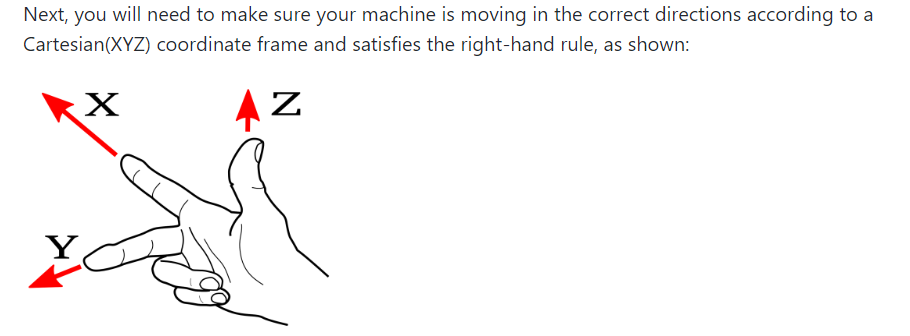

Pour apprendre, mieux vaut aller à la source : https://github.com/gnea/grbl/wiki/Grbl-v1.1-Configuration
La source n'est pas exempte de conneries, regarde plutôt ce bel exemple :

Les deux dessins montrent exactement la même chose !
Ceci dit, je préfère me fier au repère du logiciel de dessin, puisque la machine doit obligatoirement s'y conformer.

Tu as raison encore une fois, en y regardant mieux ça forme bien le trièdre de référence
Mais pourquoi faire simple quand on peut faire compliqué, hein ?

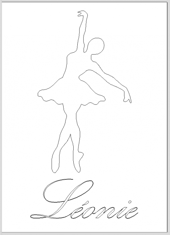

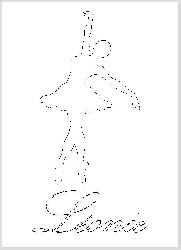

Question de modélisation.
Noël arrive à grands pas et j'aimerais faire de petits cadeaux personnalisées à nièces/neveux.
Si je prends comme exemple ce dessin pour entrer dans un cadre photo 13x18 cm :

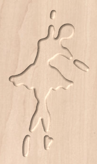

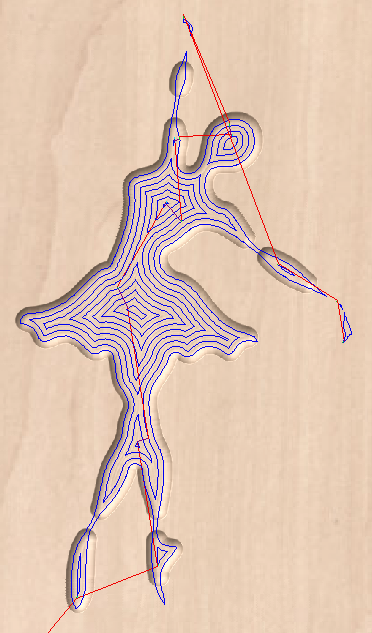

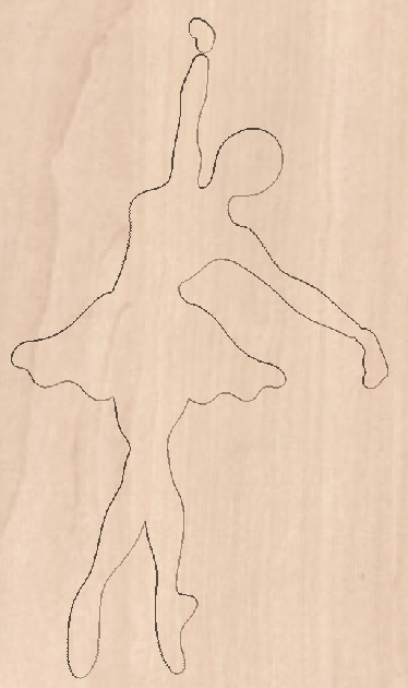

Si je fais une poche avec une fraise de 6mm dans la silhouette de la danseus, j'ai ça comme rendu :
C'est donc que ma fraise est trop large pour avoir tous les détails.
Et si je passe sur une fraise de 3mm, j'ai ça :
C'est donc mieux mais j'ai encore un peu de détail qui manque (surtout la main en haut). Par contre, la fraise de 3mm va réusiner un chemin qui a déjà été usiné par la fraise de 6mm.
Existe-t-il une technique (ou un logiciel) qui permet de faire un premier fraisage avec 6mm pour dégrossir puis un 2ème fraisage (uniquement pour les parties manquantes) à la 3mm et pourquoi pas une finition à le fraise en V de 60° pour le pourtour et les détails ?
Actuellement, je fais mes simulations avec le logiciel Aspire de Vetric.
Tu as tout sactuveux dans Fusion : la "reprise de matériau restant"
La fraise de  2 ne reprendra QUE la matière oubliée par celle de 6
Et la fraise de 1 tout ce qu'aura oublié la fraise de 2
Go Go Go !
