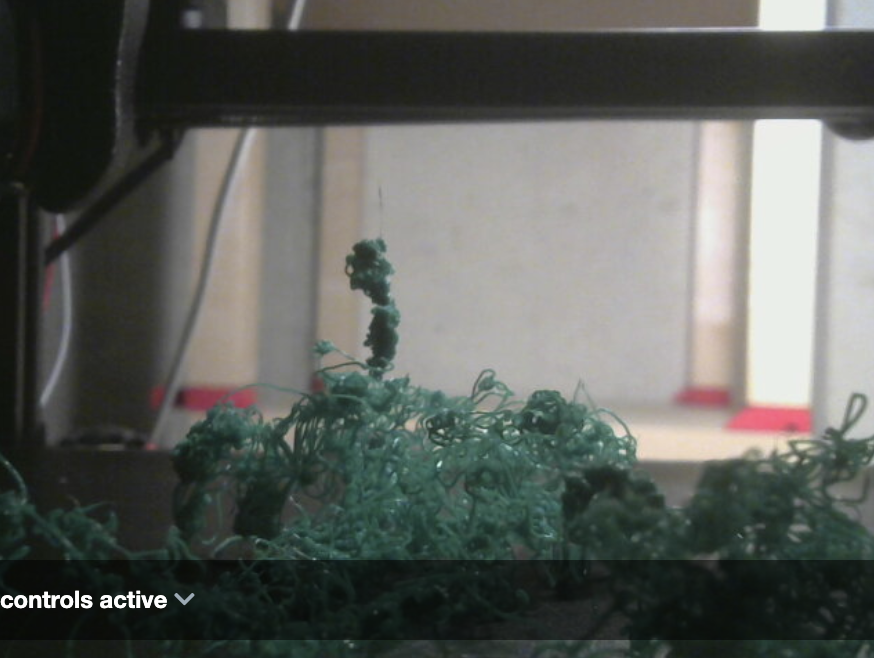

GarfieldMiaou Posté(e) Avril 19, 2020 Posté(e) Avril 19, 2020 (modifié) nn mais ca ne marche pas non plus le M500, deja la montagne c'est pas normal, j'ai meme lancé avec octoprint et tjs pareil, au meme endroit il enfonce la buse dans le plateau, la je redemonte, je vais remettre le fang de demoncrakc que je préfère, et repasser en manuel. L'idée des galets qui fout la merde n'est pas mauvais en soit, faudra attendre la fin du confinement pour que j'en achète des neufs et mieux chez le revendeur du bltouch et si malgré ca, ca ne marche pas, j abandonne le bl touch..... la je voudrais deja faire mes impressions de base lool mais j'ai remarqué que selon la marque de PLA c'est plus ou moins simple mon blanc Ariane Plast, très facile, et le Noir Material Z, fais plus galère, il tolère moins une erreur de hauteur de la buse Mais bon je voudrais vraiment imprimer mon boitier CD Modifié (le) Avril 19, 2020 par GarfieldMiaou

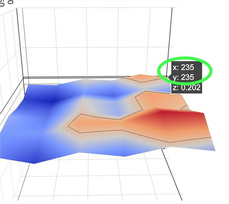

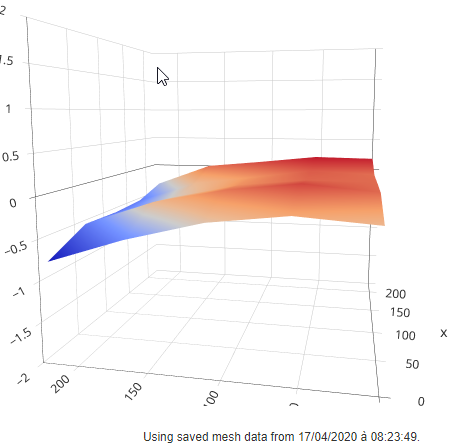

Argonaute Posté(e) Avril 19, 2020 Posté(e) Avril 19, 2020 (modifié) il y a 56 minutes, Argonaute a dit : par contre tu as réussi avec le terminal à passer G28, G29, et M420 V et tu as eu en réponse " Bed leveling ON ", c'est pas mal. Ca montre sans doute que le problème vient d'Octoprint ou du plugin. Verifie que dans les parametres d'octoprint, le profil de l'imprimante indique bien un volume d'impression de 220 x 220 et non 235x235 Modifié (le) Avril 19, 2020 par Argonaute
GarfieldMiaou Posté(e) Avril 20, 2020 Posté(e) Avril 20, 2020 (modifié) Bien j'ai modifié la config de octoprint, du coup bed visualiser voit bien 220 220 Et irrémediablement le meme résultat ce produit lors du print ...., je me demande si dans config.h je ferai pas mieux de mettre 235 au lieu de 220 pour le bed_size .... Modifié (le) Avril 20, 2020 par GarfieldMiaou

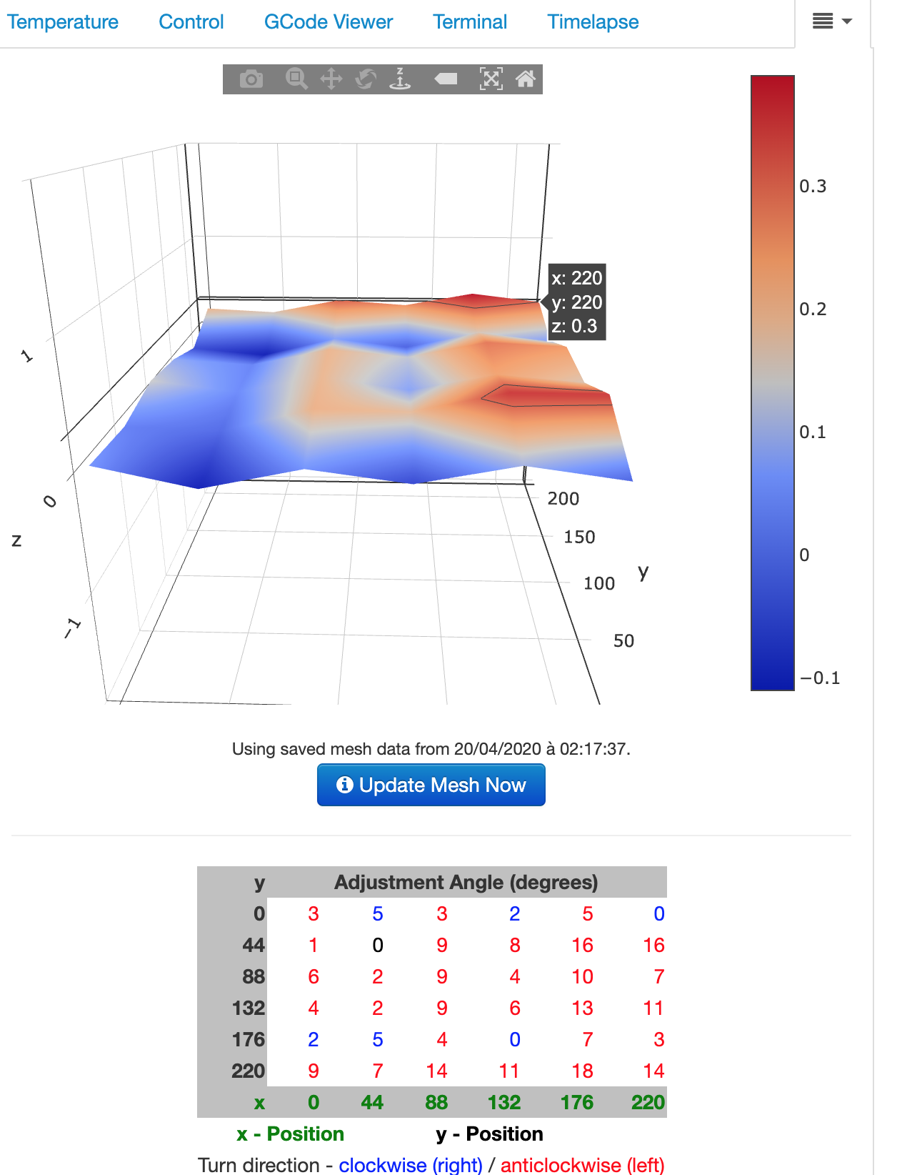

morinxav Posté(e) Avril 20, 2020 Posté(e) Avril 20, 2020 @flexy2dd , est-ce que tu as une idée de comment je peux savoir si mon Bltouch est en v3.1 car je l'ai acheté pour mon Anet A8, il y a deux ans ? J'ai peur de changer le paramètre et d’éclater mon bed. Moi aussi je fais mon réglage avec le plateau à 60°. par contre ton graphe semble indiquer un mauvais réglage de base de ton plateau coté gauche devant et derrière. Cordialement

morinxav Posté(e) Avril 20, 2020 Posté(e) Avril 20, 2020 Bonjour @Sorcier, et toi ton Z_MIN_PROBE_ENDSTOP_INVERTING il est a quoi, car tu es le seul qui testes ton plateau sur 36 points si je ne m'abuse? et tu as une bonne impression partout de ta première couche? Cordialement

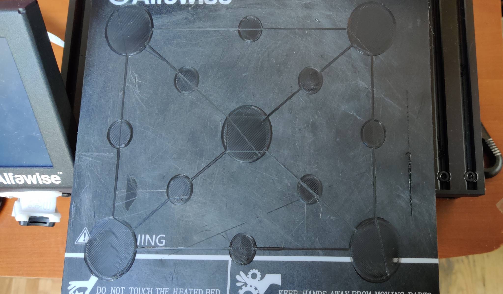

yecine06 Posté(e) Avril 21, 2020 Posté(e) Avril 21, 2020 Je suis un peu comme @GarfieldMiaou j'ai tenté pas mal de choses mais ça ne fonctionne jamais bien : Trop haut a certains endroits, Trop bas a d'autres, impressions qui ne tiennent pas Bref c'est une galère j'ai changé plusieurs buildtack et/ou plaque de verre ça ne marche jamais bien, j'ai changé les buses par des E3D v6, j'ai modifié l'extrudeur pour passer sur un extrudeur à double engrenage mais toujours des problèmes. J'ai recompilé plusieurs fois marlin je mets mon dernier configuration.h en pj Je suis passé sur le fang de daemon crack mais pareil ça n'a rien changé. Avec le dernier buildtack ziflex c'est un peu mieux mais bon ça ne fonctionne pas a tous les coup des fois c'est bon , d'autres non selon les modèles imprimés. Bref j'y ai passé pas mal de temps mais ça fonctionne jamais bien longtemps c'est hyper aléatoire. Voici quelques photos et vidéos d'un impression que j'ai faite hier : https://we.tl/t-Xm7G7TWuWt Configuration.h Configuration_adv.h
morinxav Posté(e) Avril 21, 2020 Posté(e) Avril 21, 2020 Bonjour @yecine06, Juste pour savoir ; ton BLtouche est à 2,5 cm à gauche d eta buse et à 3 cm devant ? Pour info ligne 1070 remet à 5 et refait pronterface. Jamais je n'ai réussi a faire tenir ma première couche avec 36 points alors que ça marche presque nickel en 25 points. désolé pour la qualité de l'image qui laisse croire que certaines zones ne sont pas imprimées, mais je te garantie que tout est imprimé et tiens fermement sur le plateau (en 0.2 avec cura). Cordialement

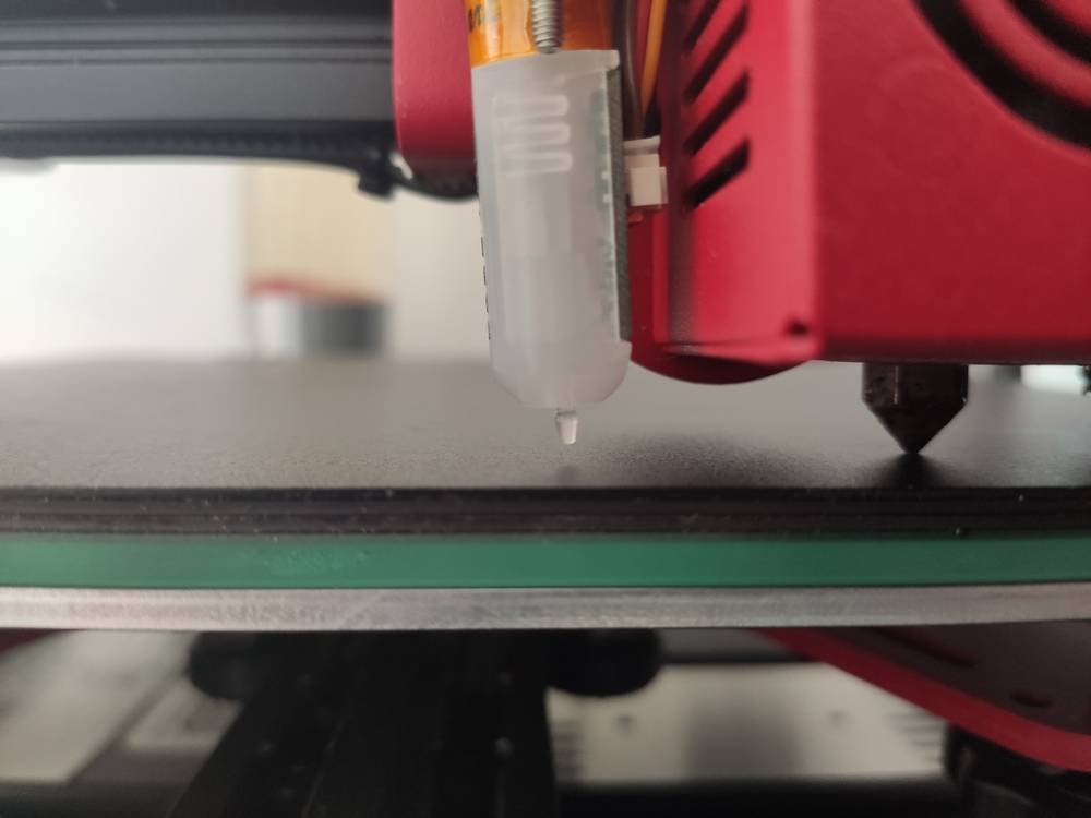

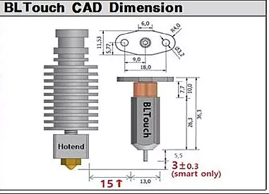

flexy2dd Posté(e) Avril 21, 2020 Posté(e) Avril 21, 2020 Hello @yecine06 je viens de regarder tes vidéos et je trouve que ton bl et plutôt bas et je me demande si du coup il donne pas des mesures farfelues Chez Antclabs ils préconisent ~3mm (moi je dois avoir 2) je te joins une photo du miens
morinxav Posté(e) Avril 21, 2020 Posté(e) Avril 21, 2020 J'ai exactement le même montage et réglage que @flexy2dd (la photo de l'extrudeur). Et je suis en bilinear. dans cura j'ai juste ajouter G29 après G28 voici le fichier de test. Cordialement Prusa_MK3_Bad_Levelling_Calibration.stl

GarfieldMiaou Posté(e) Avril 22, 2020 Posté(e) Avril 22, 2020 La perso j'ai laissé tomber, plus de 2 mois sans print a cause de ca.... J'ai tout remis en manuel, la je print impeccable, juste de mini endroit ou la buse écrase trop (ce que le BL aurait du corriger), après le confinement je changerai les 9 galets roues des axes X et Y, c'est vrai que si ils sont pas parfait cela peut faire chier le BL par ce modele : https://shop.compozan.com/Galet-roue-Polycarbonate-CompoZan-haute-qualite-3d-openbuilds Bon a 40e (fdp inclus) se sera mon dernier investissement dans cette imprimante, si ca ne fonctionne pas, j'abandonne tout investissement dedans
