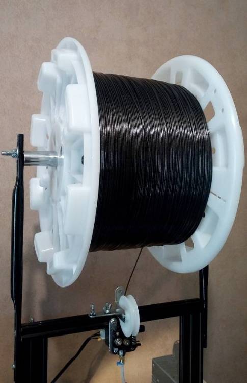

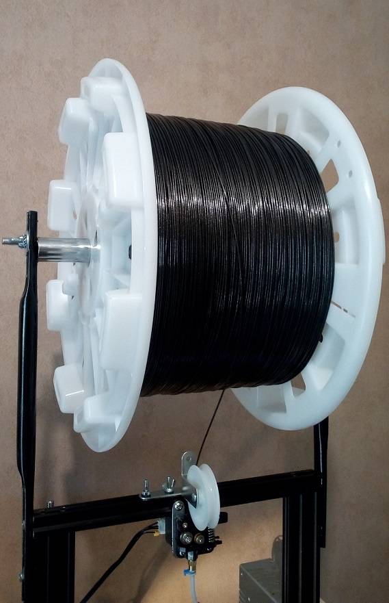

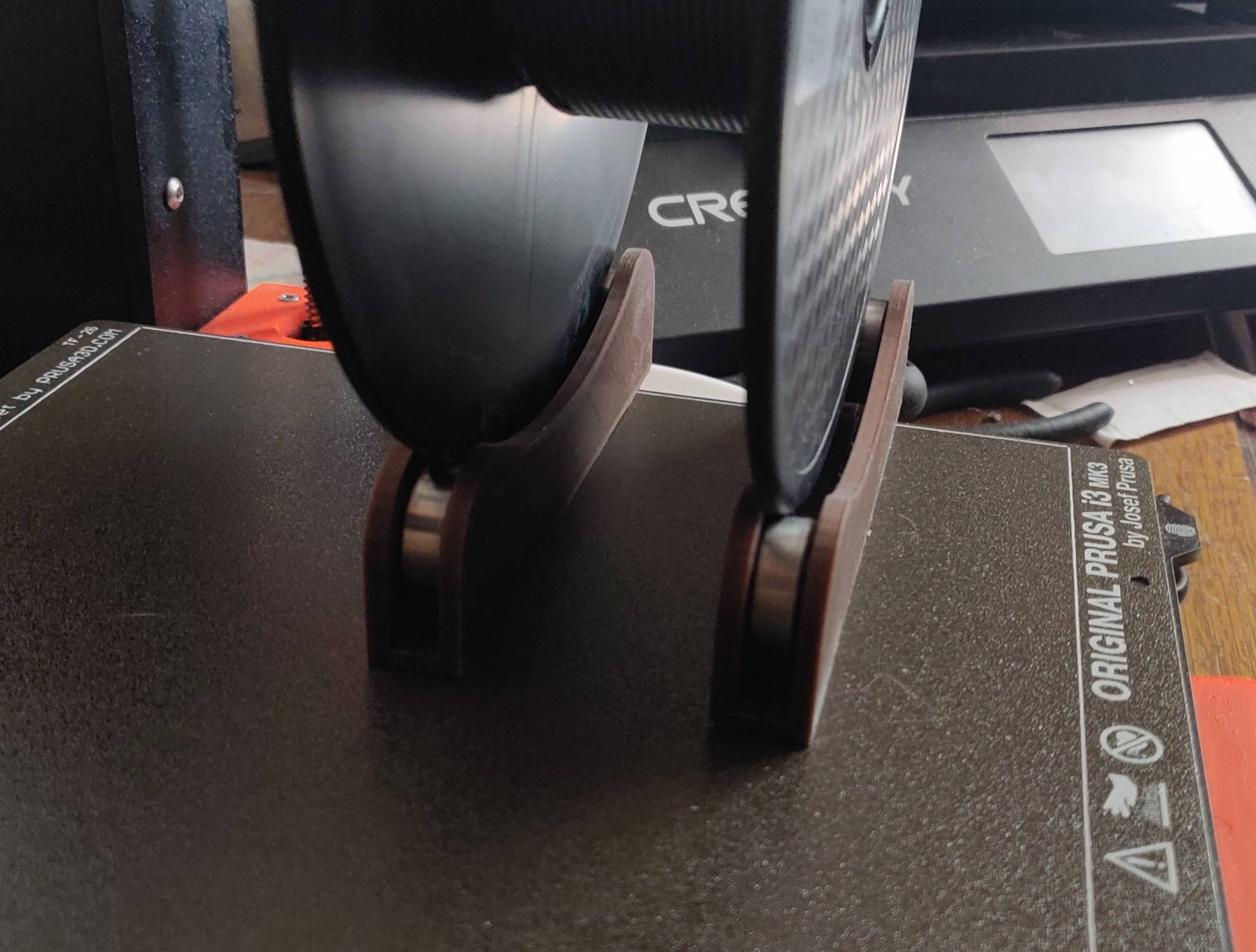

Ben finalement une bobine de 2,3 kg ça tient bien sur une Ender 3 🤪
Le 11/04/2020 at 12:29, Vector a dit :
Je n’essaierai pas avec une bobine de 8kg 🤓
Bon finalement j'ai essayé et la bobine de 8Kg ne tombe pas 🤪

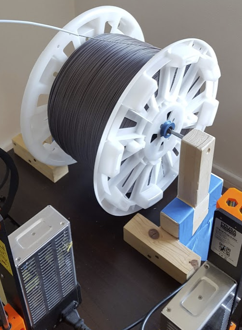

De mon côté j'ai recyclé mes deux supports de bobines de 2.3kg en bois pour un faire un seul adapté à cette bobine de 8kg :
A noter que la bobine est simplement posée sur la tige de 8 (en fait les 2 tiges des deux supports couplées par un tube imprimé, j'ai recyclé jusqu'au bout). Les roulements qu'on voit ne servent que de cales latérales (on ne voit pas mais il y a des clips) pour éviter que la bobines glisse sur les côtés et ne vienne frotter le support. J'ai essayé avec roulement, ça tourne clairement trop, il faudrait freiner la bête.
Avec un bout de PTFE scotché à la machine, c'est fou comme je m'attendais à plus de frottements. Finalement ça tire autant qu'une bobine de 1kg sur le support d'origine de la machine.

Il y a 2 heures, Vector a dit :
Mon plus gros problème avec les bobines de 8kg et plus c'est les chocs à l'inversion de tension sur un support non motorisé.
Dans un premier temps, la bobine est tirée dans le sens de la traction quand l'extrudeur appelle du fil, puis, au moment de la rétractation, la force d'appel se relâche et la bobine part dans l'autre sens.
Ce qui fait que lors du rappel de fil après rétractation l'extrudeur doit tirer la bobine plus l'élan qu'elle avait pris dans le sens inverse.
Sur un extrudeur avec réducteur ça passe la plupart du temps mais j'ai eu des pas "ratés" lorsque des rétractations successives surviennent.
C'est pour cette raison que je suis finalement resté sur les bobines de 4.3Kg monté sur l'arbre à roulement que j'ai conçu.
Du coup si tu peux me faire un retour sur ton montage après quelques temps d'utilisation, je t'en serais reconnaissant !

... Dans un premier temps, la bobine est tirée dans le sens de la traction quand l'extrudeur appelle du fil, puis, au moment de la rétractation, la force d'appel se relâche et la bobine part dans l'autre sens ...
J'imprime en mode vase spirale, aucun roulement, pas de problème depuis ce matin.
Sauf la bobine qui glisse petit à petit à gauche sur la tringle, pas grave, je verrais ça demain.

De mon côté je n'ai pas de problème, le balourd est très limité, mais c'est normal car j'ai une rétractation de seulement 0.8mm (direct-drive).
@Guizboy Dans ton cas la solution de passer la bobine sur roulement concentrique et la freiner avec un pinceau me parait pas mal. Tu peux améliorer le système en utilisant 2 PTFE (espacés, idéalement non colinéaire) sur le chemin, un rattaché au support de bobine, l'autre à la machine. Ainsi lors d'une rétractation, le filament ne repartira pas vers la bobine (qui restera sous "tension") mais va se détendre entre les deux PTFE, histoire d'éviter d'avoir une spire toute détendue à chaque rétraction. C'est une technique qui a inspiré le premier système utilisé sur les MMU2 pour bufferiser les rétractations de plusieurs dizaines de centimètres.
@Jo Ghinis les rollers sont la première chose que j'ai essayé avec la bobine de 8kg. Il faut clairement trop de force pour la tirer, j'ai même essayé avec 2 double roller (8 roulements). Si avec un bon extrudeur ça pourrait passer, j'ai préféré l'autre système sur une tige sans roulement qui se tire avec deux doigts. Outil de mesure, mon pifomètre relié à mon biceps gauche (je suis droitier).

Pour les grosse bobine (et les autres) j'utilise un dévideur sur roulement avec la bobine centrée par cône.  Un léger frein par pinceau viens éviter que la bobine prenne de l' élan.
Ensuite mon dé-bobineur dévideur tire le filament de la sans faire de retour arrière en fonction des besoins le l'extrudeur

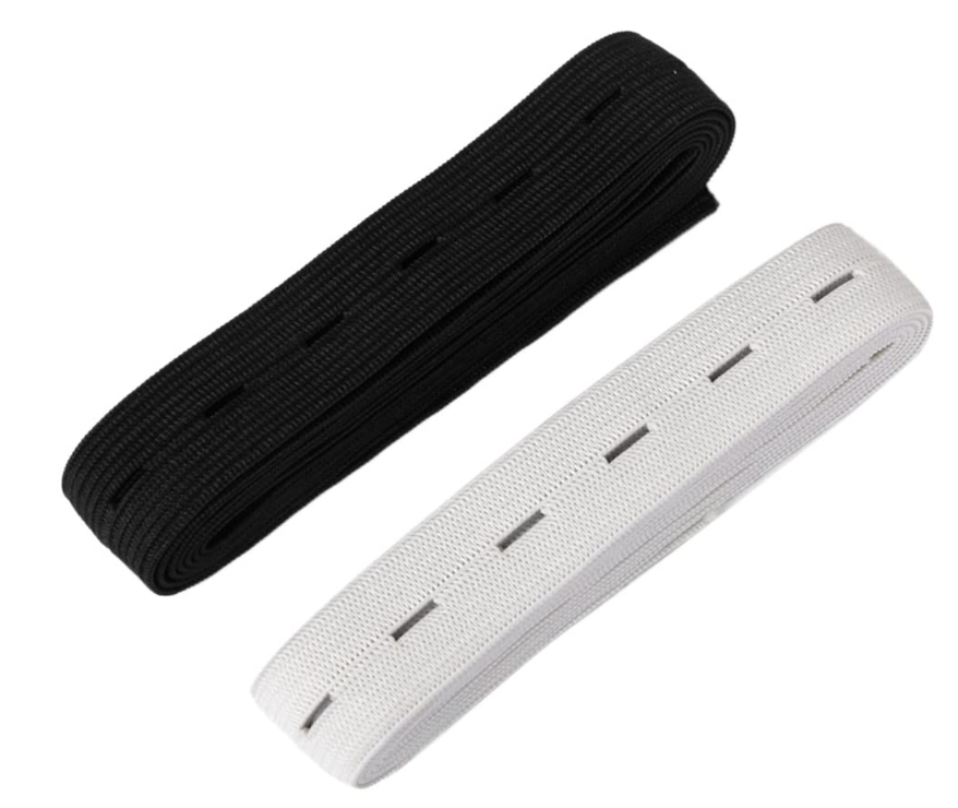

Pour les lastiques, moi j'ai dévalisé le rayon mercerie des Crafours locaux, je donne ce genre de truc :
Ça s'appelle de l'élastique à boutonnières et c'est bien adapté aux visières Prusa

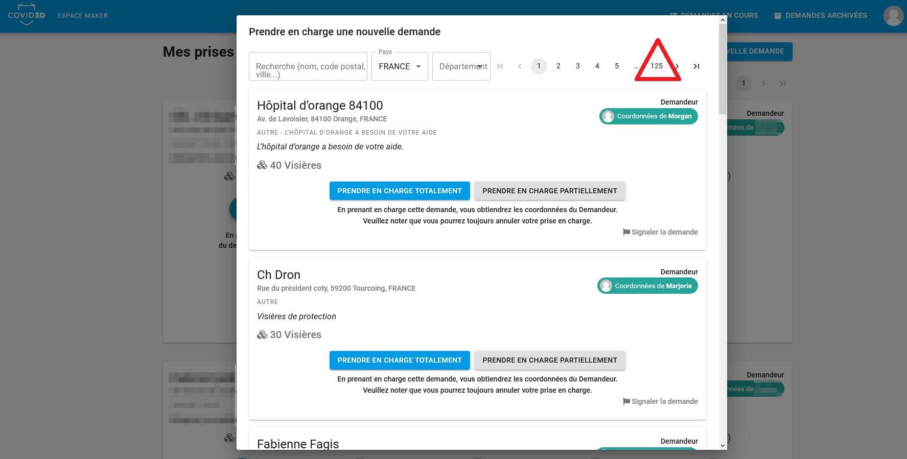

Bonjour à tous, je m'inscrit sur le site covid3d.fr.; j'ai la possibilité de prendre en charge des demandes de visieres.. est ce qu'il y a une recommandation sur le modèle à faire de préférence ? J'ai fait dernieremùent des FrameEurope qui sont assez simple vu qu'il n'y a ni rivet, boucles ou elastiques en plus..
Avant j'avais fait une centaine de Shield-V17-5-trous et quelques allegées, mais pour celle là il fallait des boucles des élastiques et des clips ou des rivets..
De même je vois que des gens demandent des masque, mais sur le google drive de 3DChampions, les fichiers masques semblent nécessiter du PLA particulier .. Qu'en pensez vous ?
Merci pour vos conseils. Cordialement. Renaud

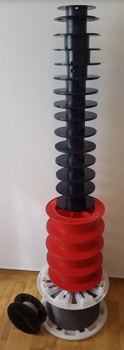

Constat intéressant chez moi, juste avant le confinement (de quelques jours à quelques semaines selon la machine) et la mise en production en série de visières, j'avais mis des buses trianglelab toutes neuves sur mes machines lors de la grosse révision. Tout était nickel, calibré, première couche parfaite.
La semaine dernière je sentais bien que les visières ne collaient plus autant au plateau. J'utilise des PEI lisses neufs pour cette production, la semaine dernière, l'IPA et l'eau chaude savonneuse ne marchaient plus, il y avait la marque des visières à force d'imprimer au même endroit. Donc grand moyens, un coup de chiffon à l'acétone, et impeccable, plus une trace et ça recollait comme au premier jour.
Depuis 2-3 jours cette semaine, j'ai constaté que ma première couche n'était plus aussi parfaite, et ben figurez vous que j'ai dû descendre mes Z-offset de 50 microns pour retrouver une première couche parfaite. Je crois bien que mes buses toutes neuves auront eu la durée de vie la plus courte que j'ai jamais vu. Si j'ai bien compté, ça fait 4 semaines que je fais des visières. Faut dire que j'ai arrêté de compter les kilos de plastique qu'elles ont vu passer, au dernier calcul j'étais à 1.8kg / jour lors des pics (avec un potentiel à 2.1kg/j), mais j'ai eu des jours calmes ou sans filament donc à l'arrêt. Je ferai des photos des buses quand tout ça sera derrière. 🙂
En attendant, un échantillon de trophées (la 8kg était neuve pour la photo, histoire d'avoir l'échelle) :
