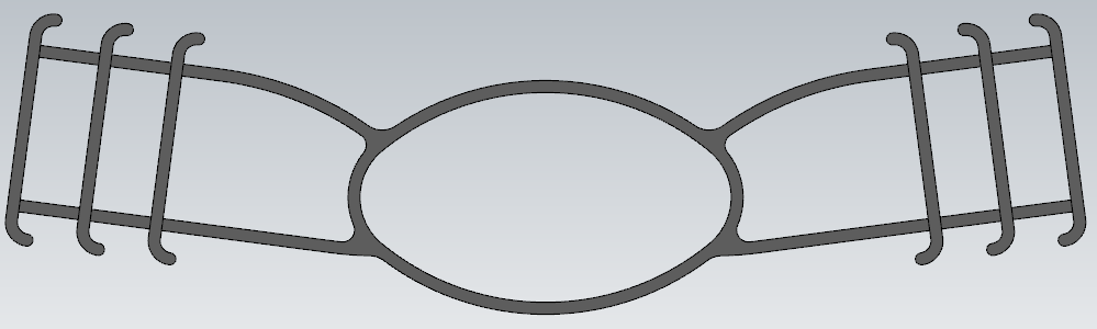

Titi78 Posté(e) Mai 1, 2020 Posté(e) Mai 1, 2020 (modifié) @Poisson21 J'ai des clients qui ont cloisonné les ateliers par poste de travail avec des rideaux de douches ! C'est pas con et pas chère mais coté esthétique c'est étrange ... sinon voici un petit protège oreilles pour les élastiques des masques compatible queue de cheval pour ses dames.... protection_oreilles_TITI78.stl épaisseur Z 0.6 mm à 1 mm largeur des branches 2mm imprimé rapidement Modifié (le) Mai 1, 2020 par Titi78 1 1

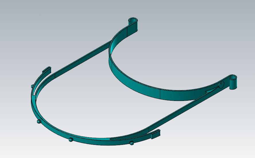

Titi78 Posté(e) Mai 2, 2020 Posté(e) Mai 2, 2020 (modifié) Un schéma et quelques cotes et ce sera modelisable . @@pascal@91 voici une modif de ma visiere : covid19_headband_rc3_PRUSA-modif_TITI78_V3 - DENTISTE.zip Modifié (le) Mai 2, 2020 par Titi78

M.Karamazov Posté(e) Mai 2, 2020 Posté(e) Mai 2, 2020 Bonjour, à quoi sert le bas du masque de Prusa? Merci
Tircown Posté(e) Mai 2, 2020 Posté(e) Mai 2, 2020 Faire en sorte que ça garde bien l'arrondi et donc que ça reste rigide.
Kachidoki Posté(e) Mai 2, 2020 Posté(e) Mai 2, 2020 C'est historique, et surtout parce que le modèle original existe en deux longueurs. La version la plus longue "spéciale dentistes" nécessite le petit renfort pour tenir la vitre arrondie. Mais pour la plupart des visières que l'on fait, elle n'est pas nécessaire.
Titi78 Posté(e) Mai 3, 2020 Posté(e) Mai 3, 2020 J'ai modifié ma version spéciale dentistes pour que la visières soit escamotable style masque de soudure et viens de monter mon premier proto C'est très pratique car le dentiste n'a pas besoin de l'enlever pour pouvoir "bricoler" lorsque qu'il n'est plus devant le patient. Comme je me suis cassé une dent ce we j'irais voir mon dentiste avec et mesurer le déport de visières nécessaires pour travailler avec les loupes et avoir son avis. Cela peut aussi intéresser des médecins lorsque qu'il passe du patient à l'ordinateur qui lui ne va pas lui cracher dessus ...

pascal91 Posté(e) Mai 3, 2020 Posté(e) Mai 3, 2020 Il y a 8 heures, Titi78 a dit : J'ai modifié ma version spéciale dentistes pour que la visières soit escamotable style masque de soudure et viens de monter mon premier proto ça m’intéresse beaucoup car ta version pour ceux portant des loupes ...... bah elle rentre pas dans mon imprimante ...........ça dépasse
Titi78 Posté(e) Mai 3, 2020 Posté(e) Mai 3, 2020 Dis moi quel déport de visières par rapport au front tu as besoin. Je t'ai donné une version bidon qui correspond à la version prusa +10 Cm. Comme je ne sais pas les dimensions qu'il faut c'est pas la peine de mettre une version
pascal91 Posté(e) Mai 3, 2020 Posté(e) Mai 3, 2020 il y a 36 minutes, Titi78 a dit : Dis moi quel déport de visières par rapport au front tu as besoin. je n'ai pas la dimension exacte du déport ( confinement oblige) mais je dirais 5cms devant des lunettes
Titi78 Posté(e) Mai 3, 2020 Posté(e) Mai 3, 2020 @@pascal@91 voici avec déport + 50 mm covid19_headband_rc3_PRUSA-modif_TITI78_V3 - DENTISTE deport +50.zip 1
