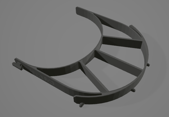

Je voudrais imprimer une visière Prusa Face Shield RC3 pour une amie qui va reprendre le travail lundi, mais je trouve le temps d'impression très long avec mes réglages standard 30% de remplissage pour du PLA avec Simplify 3D.
Lors de la préparation de la pièce, j'arrive à un temps d'impression de 3 H 50 avec mon Anycubic i3 Mega !!
Il me semble avoir lu sur le forum que cette visière pouvait s'imprimer en 2 H 00, ou moins ce qui est nettement mieux.
Pour ceux qui impriment cette visière avec la même imprimante que moi avec un temps d'impression moins long, pouvez-vous donner vos réglages ?
Merci  😉

A l'unité, je suis de mémoire à 1h24 sur les i3 mk3 pour ce modèle, et je crois à un peu moins de 2h sur la CR10.
Donc oui tu dois certainement pouvoir accélérer les choses. Commence par faire des couches de 0.25mm (si tu as une buse de 0.4mm).
Pour le reste, je travaille surtout avec les fameux 15mm³/s de débit (merci Prusa Slicer). Grosso modo je monte les vitesses et je fais en sorte d'être en dessous de cette limite, vers 11-12mm³/s pour les périmètres extérieurs, et au taquet pour le reste, le slicer bridera la machine pour ne pas dépasser la limite. Ainsi aucun post-traitement nécessaire, les surfaces sont bien lisses et régulières, et l'impression très rapide comparé aux 4h du profil standard.
Après il y a d'autres optimisations pour chipoter et gagner des minutes à droite ou à gauche, c'est vraiment du sur-mesure pour ce STL.

En modifiant un peu les vitesses sans dépasser les 80mm/s et avec des couches de 0,25 j'ai gagné plus d'une heure.
Maintenant, je suis à 2 H 40 c'est déjà nettement mieux.
Je pense que je vais en rester là. Pas envie non plus de détruire mon imprimante pour quelques visières !

Bon, j'ai trouvé un autre modèle similaire à celui de Prusa et qui s'imprime en 2 H 00 sans pousser la machine, juste avec une hauteur de couche de 0,25mm.
https://www.thingiverse.com/thing:4267025
J'ai imprimé un premier exemplaire pour voir ce que ça donne et je pense que ça fera très bien l'affaire. La partie en appui contre le front est suffisamment large pour ne pas causer de gêne à la longue.

Il y a beaucoup de version de la prusa qui traîne sur internet. il y a le choix désormais.
J'ai moi même fait une version qui s’imprime en 40 min 80-80-80 ( non stakable ) avec une buse de 0.6 et sans vraiment toucher au réglage pour l'instant. Je ne supportais plus de voir ces visiere style Heliox.
Mon dada actuel c'est les masques. moitié PETG moitié TPU ( la reprise du boulot approche )

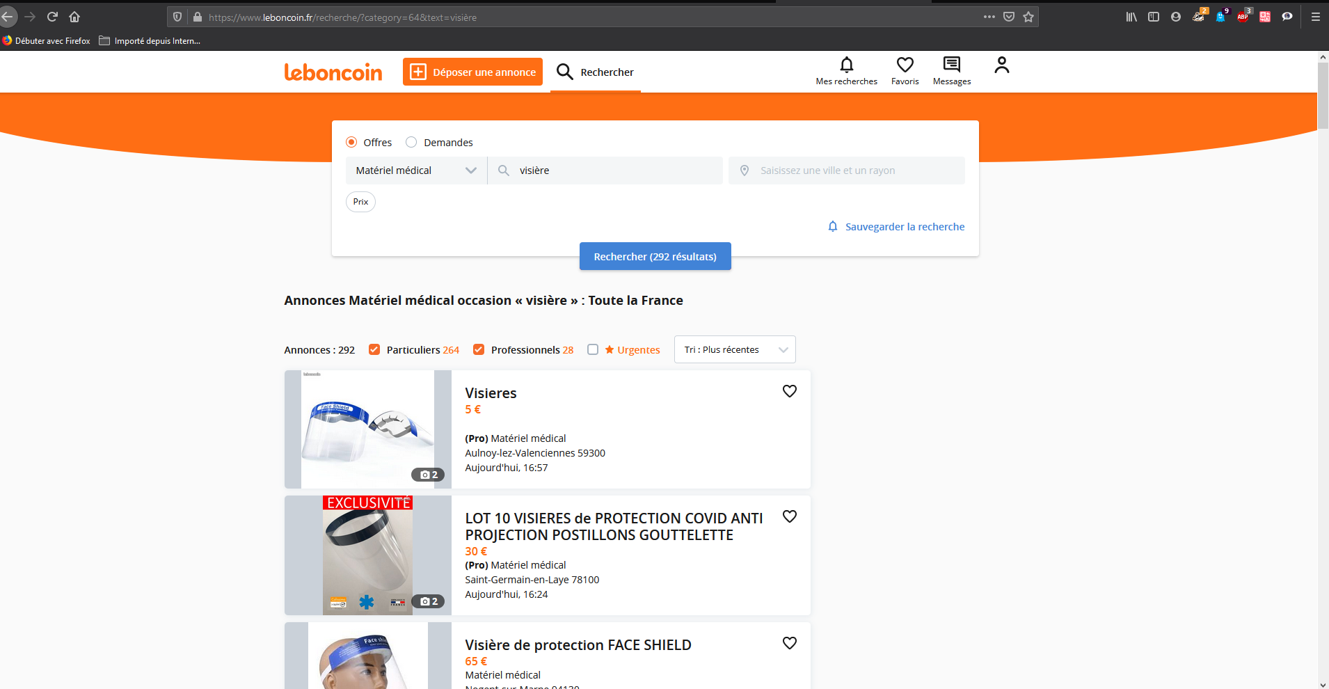

[Petit HS et Coup de Gueule]
Bon... dans mon habituel pèlerinage sur le net... a la recherche de tout et rien... je tombe par hasard sur une conversation (sur le Facebook de Thingiverse) disant et je cite :
Citation
Tu as vu tout ces annonces sur leboncoin pour des visières a vendre.
Il y en a qui se font du blé sur le dos des makers
Ils revendent les visières...
Je vous fait grâce des "noms d'oiseaux" qui ont été écrit ensuite...

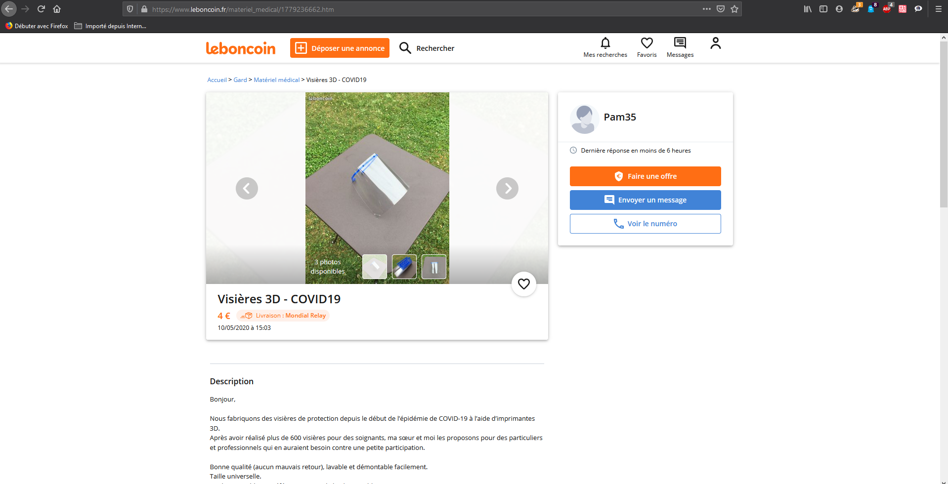

J'ai donc été vérifier... et effectivement, cela s'avère exacte :
Plus de 200 annonces...
2 petits exemples concret :
74158372_Capturedcran(647).thumb.png.eb57c35694ad573a688a4103d79efac1.png1839353256_Capturedcran(645).thumb.png.f8236922b53ef2d2a2b933e664a2f535.png
4€ l'unité en cas d'achat de plus de 50 visières... c'est ce que l'on appel du commerce...
Sommes-nous bien d'accord sur un point que je trouve important : Les plans 3D des visières de protection... ne sont pas destinés à un commerce quelconque ?
Ce que je redoutais arrivent... les moins scrupuleux et moins généreux en font un commerce.
Donc quand je vois le volume d'annonces de ce genre qui fleurisse sur le net... je... "pète un câble" (et je vois tout rouge). 😡
Tu m'étonne que de plus en plus de personnes s'achètent des imprimantes 3D... c'est pour faire commerce de visières... 😡
Ma générosité... viens de prendre un sérieux coup de pieds aux fesses...
[Fin du HS mais pas du coup de gueule]

Il n'y a pas que leboncoin malheureusement... plus je creuse... plus j'ai envie de vomir :
Donc... 5,50€ l'unité... ajouté à cela 4,95€ de port... cela donne du 10,45€ la visière.
Plus de 314 de vendues déjà... cela donne : 3281,30€
Les  frais de port sont abusés... le comble : des gens achètent...
On est bien d'accord : 314 visières fabriqués... cela ne coûte pas 3281€ à produire ?
J'ai prévenu quelques makers sur Thingiverse, que leurs modèles étaient détournés... j'ai posté quelques captures sur Facebook en plus... car là... il y a trop d'abus... 😡
