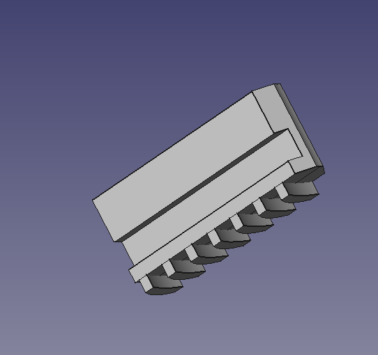

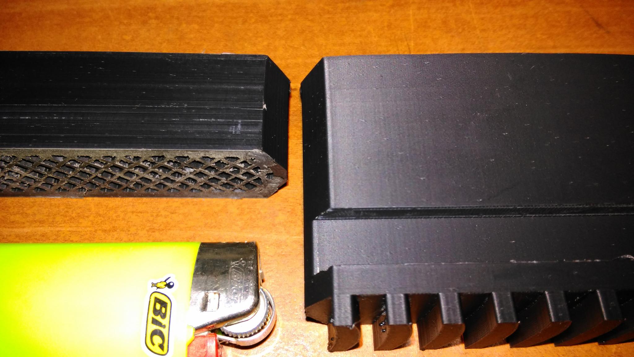

Bravo @.AleX.!!! Mais ce n'est pas un tour Emco!! Mon mandrin est d'origine chinoise mais estampillé EU... Le prix aussi... Alors, j'ai décidé d'investir dans quelque euros dans la ferraille pour les faire. J'ai fait un protype en PLA pour contrôler mes rayons et vu que ça marche plutôt bien, je vais en faire un jeu en PolyCarbonate pour essayer 😉 moi qui voulais des mors doux, ceux là le seront, hiihi!! Les mors en PC sont avec une surépaisseur pour les finir à la fraiseuse 😉

A gauche un essai de fraisage, j'avais bien essayer sur le PLA, mais minable... Pour le moment le PC et le PET restent mes matières favorites car retravaillable et avec de bonnes propriétés mécaniques. Et à droite, un mor en PC brut imprimé en 0.15 et buse de 0.6 à 70mm/s, prêt à reprendre. On s'aperçoit qu'il contient un peu d'humidité, il va falloir que je l'étuve 🙂 .

Il y a 1 heure, Jean-Claude Garnier a dit :
Je n'ai pas trouvé de mors doux pour mon tour Emco et je n'avais pas imaginé en fabriquer par impression 3D
Tu peux appliquer le même principe pour l'étau d'établi, j'en ai imprimé en ABS (plus doux que le PLA) et en FLEX.
Il y a 2 heures, Chevelu37 a dit :
.. /.. Je savais bien que ça allait te faire réagir @Jean-Claude Garnier!!! Ne tombe pas dans certains pièges que j'ai pu lire comme quoi il faut faire une spirale 😉 ce sont des rayons fixes
Finalement, on commence à se connaître un peu...
J'avais pas imaginé faire une spirale. Pour des mors doux la concentricité n'a aucune importance, vu qu'ils sont réusinés à la demande. Je n'aurai qu'à prendre les cotes sur un de mes mors durs.
Ma question serait plutôt Dans quelle position les imprimer, bicoze le porte-à-faux ? Avec supports ? J'imagine, avec les crans au-dessus ?
Quitte à donner un 'tit coup de fraisage dans les rainures ?
Et le taux de remplissage ? 100% ?
(Pardon pour le HS, pas taper !)

il y a 8 minutes, Jean-Claude Garnier a dit :
Oui, le coup de fraisage juste pour l'ajustement de la glissière. Dents en fin, et supports dans la rainure.
J'ai mis un remplissage à 40% avec ma buse 0.6 et des parois de 2.4 pour commencer. C'est déjà assez raide, je ferai plus si ça vaut le coup.

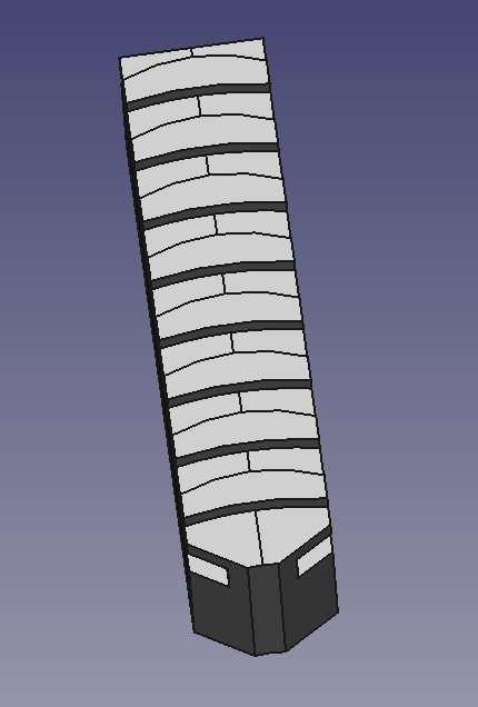

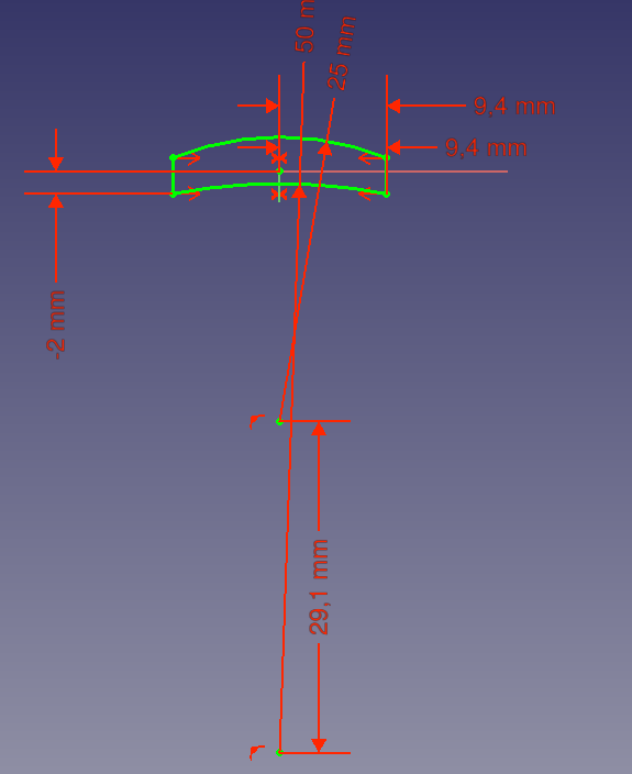

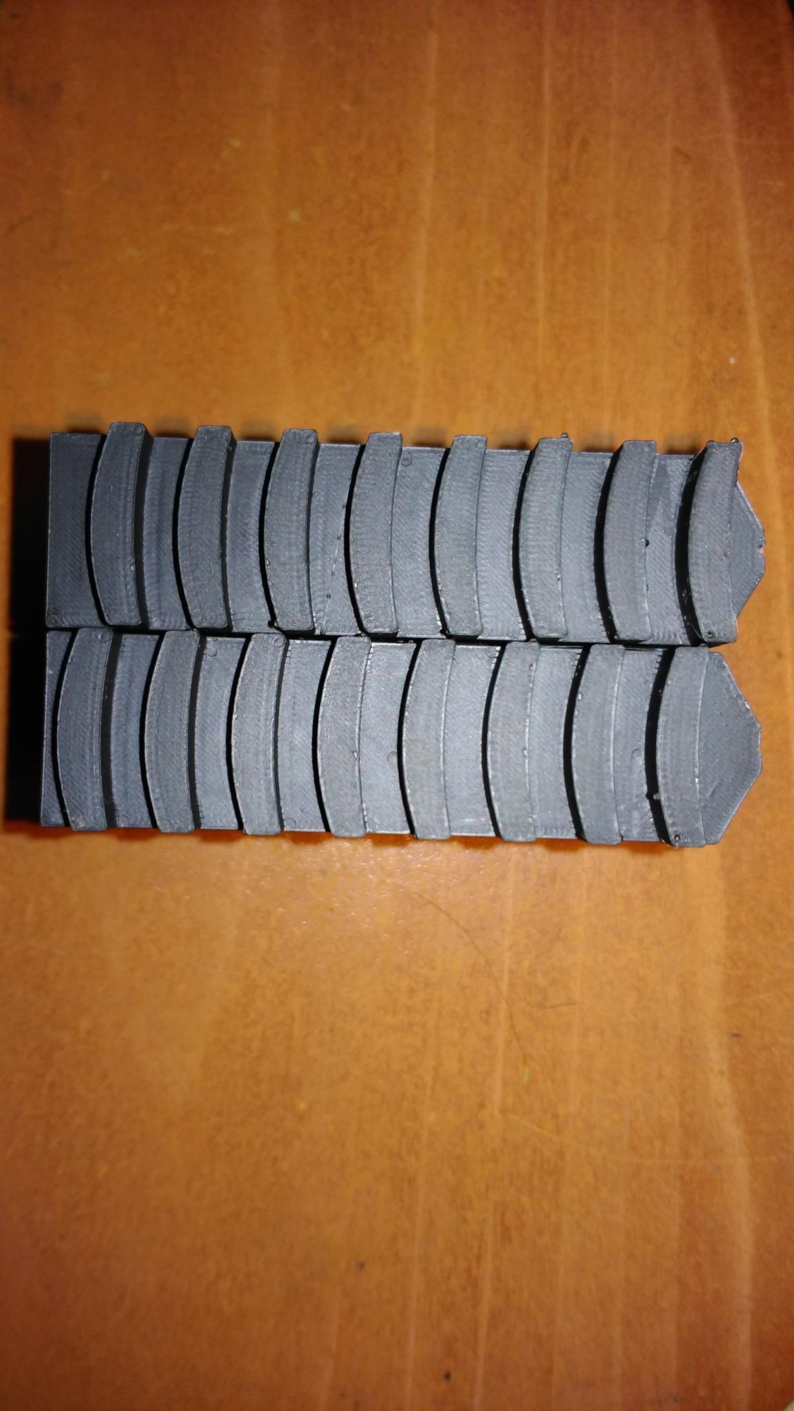

il y a 12 minutes, Jean-Claude Garnier a dit :
Par contre, il faut que tu décales ta première dent de ton mor 2 en ajoutant le pas de ton escargot divisé par 3 et pareil pour le mor 3... il faut faire 3 dessins différents 😉 .
Voici les mors 1 et 2, le troisième est en fabrication :

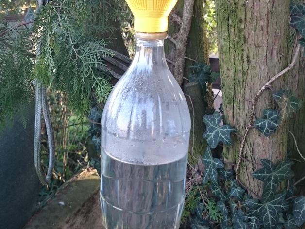

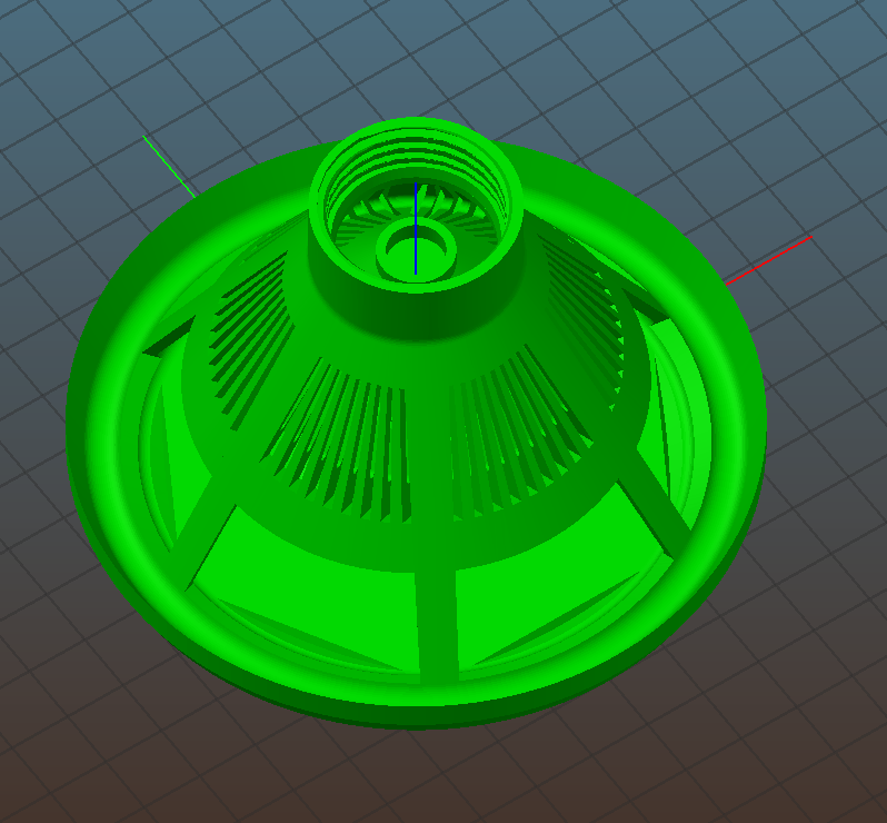

@zPixel a vu juste, c'est un piège à guêpes qui se visse sur une bouteille en plastique.
La source https://www.thingiverse.com/thing:722274
Un peu délicat à imprimer sans support, les bridges dans les fenêtres d'entrée sont très long.. mais bon, vu l'usage, après 3 ou 4 couches qui 'pendouillent', ça fini par redevenir potable, et un peu de cutter pour virer les fils rend l'objet fonctionnel.

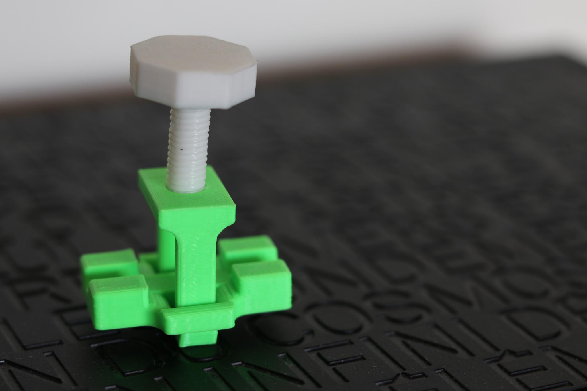

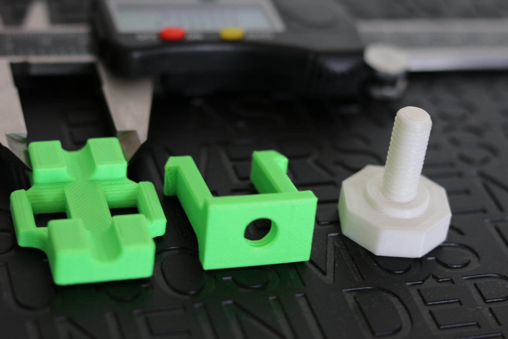

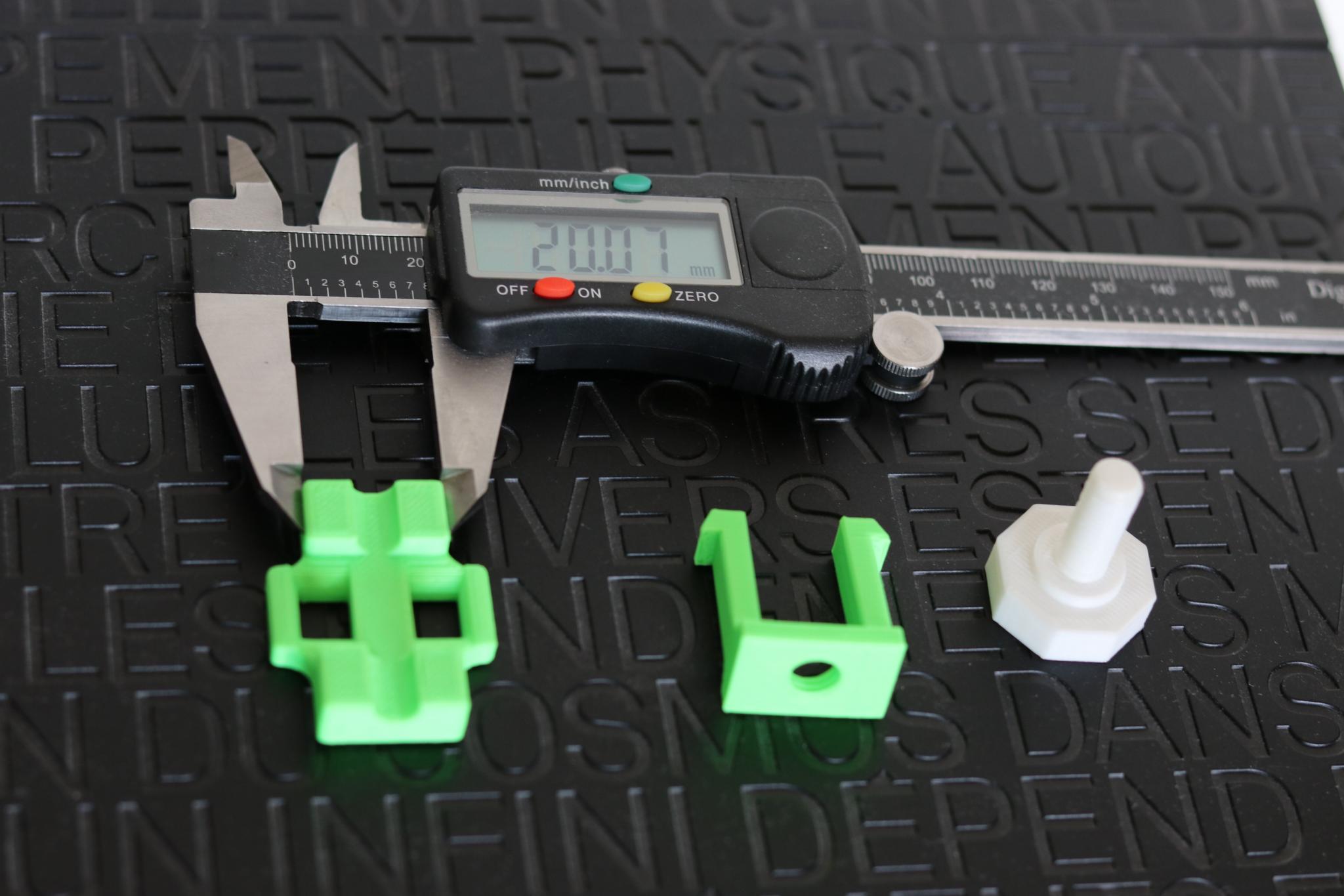

Le Schmilblick est constitué de 3 pièces à monter. La pièce finale est montée, je ne peux pas la montrer. Celle-ci dessous est l'un des prototypes. La vis ne s’assemble pas sur la noix (mais elle devrait ...)

Un presse purée pour câble 😄 ?
C'est un système de réglage de qqch?
C'est effectivement pour régler quelque chose.
il y a 10 minutes, fran6p a dit :
Pas loin.
Pour fabriquer tes propres câbles ethernet ?
Pour tenir un crayon à papier afin de faciliter sa taille dans un taille crayon ?
Tu t'éloigne, c'est pour faire un réglage en pressant quelque chose.
Modifié (le) par zPixel
Implanté sur une tige ça permettrait de faire varier son oscillation dans un pendule.

Ça serait pas un écrabouillateur de tuyau, pour régler un débit ?
