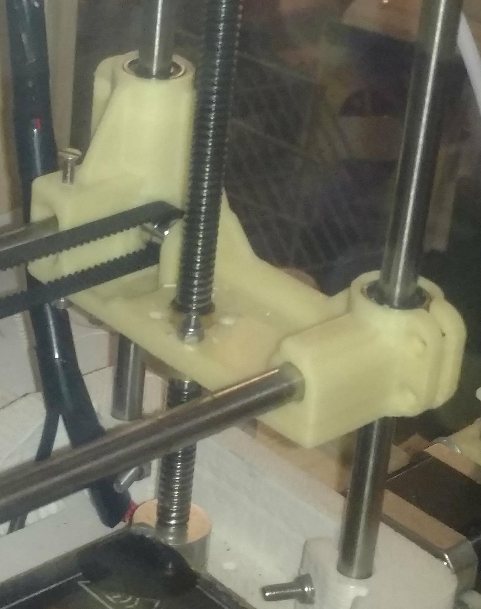

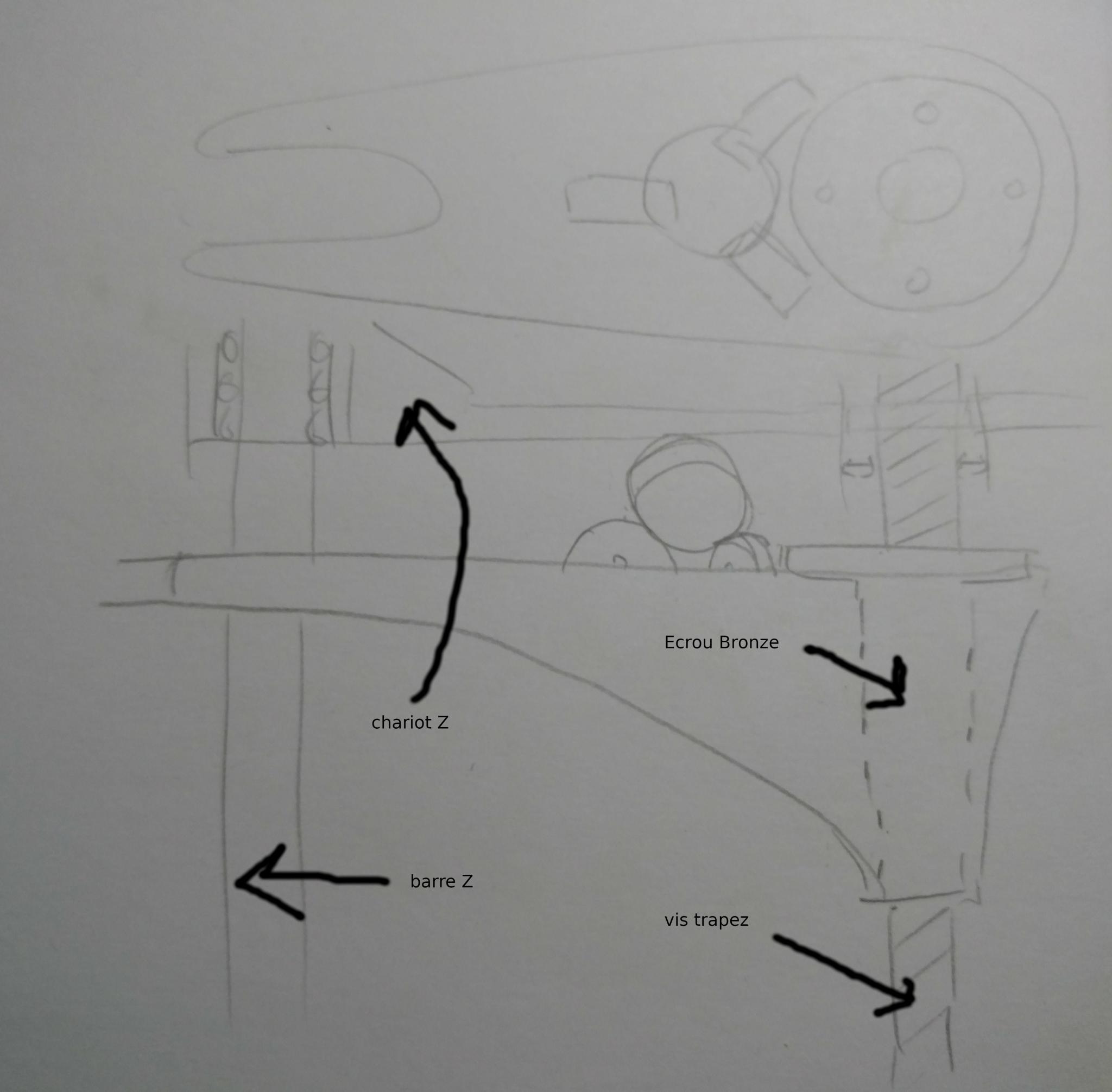

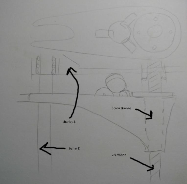

r2d2 Posté(e) Septembre 18, 2018 Partager Posté(e) Septembre 18, 2018 (modifié) Les 48h réglementaires pour un Schmilblick sont écoulées, alors voila l'explication. Actuellement sur mon montage l'écrou bronze de la vis trapézoïdale est boulonné sur le chariot Z J’essaie de réduire le wooble en désolidarisant l'écrou bronze du chariot Z. Ce que j'imagine c'est qu'il n'y ait qu'un point unique de contact sur le chariot Z (le sommet de la bille) pour transmettre le mouvement en Z, et que ce point puisse se déplacer latéralement aussi librement que possible au gré des oscillations de la tige trapézoïdale Z. La gageure est de ne pas ajouter plus de mouvement parasites qu'on en enlève ! L'idée est peu être trop simple et pas réaliste... Modifié (le) Septembre 18, 2018 par r2d2 Lien vers le commentaire Partager sur d’autres sites More sharing options...
rmlc460 Posté(e) Septembre 18, 2018 Partager Posté(e) Septembre 18, 2018 (modifié) Toutes ces tiges mal équarries sur la Disco!!!J'avais oublié ce monde! A mon avis, pour avoir bien décortiqué la bête (avant de la donner à un abruti qui ne m'a même pas remboursé le port!), le principal problème de wooble est dû au fait que les pièces d'assemblage sont elle-même réalisées par des clones qui coulent du PLA. C'est à cet endroit précis que le concept pêche! Avec bien entendu la manque de qualité des tiges (j'avais même essayé les bagues graphitées, mais sans résultat). Autrement dit, les gens comme toi et moi ont essuyé les plâtres d'un concept foireux (à vouloir faire fabriquer des robots par d'autres robots, eux même pas aboutis, le résultat est qu'on ne fait qu'augmenter les erreurs). Accessoirement, il ne t'aura pas échappé qu'une partie du problème vient également de la faible qualité des systèmes à bille, dont les billes justement , ainsi que leur logement en plastique bas de gamme sont tellement mal finies qu'elles ne servent pas vraiment (à part glisser sur la tige, elles ne roulent jamais), tout au plus elle minimisent les surfaces en frottement. Sauf qu'elles s'usent, tout comme les tiges, et créent des points de blocage). Bref, pas grand chose à voir avec des vrais roulements linéaires, surtout dans ces tailles! A la base, donc, les économies dès la fabrication débouchent inéluctablement sur d'autres problèmes. Enfin, mon analyse vaut ce qu'elle vaut, mais m'étonnerai que @Jean-Claude Garnierme contredise sur ce point! Alors bon, c'est pas pour te foutre la scoumoune, ni dévaloriser le bien-fondé d'une recherche, mais dans tous les cas, tu ne vas pas régler le problème, tout au plus mettre un pansement. Le problème vient à mon avis de la qualité des tiges (qui sont livrées en vulgaire étiré, pas du tout en acier rectifié: la maladie est donc congénitale!). Bon mais bon courage pour ton projet: ça fait toujours plaisir de voir le type dans l'espace réparer la station spatiale avec 2 bouts de ficelle, quand au final, ça fonctionne!!! NB: au début, j'étais tout de même arrivé à obtenir des impressions tout à fait correctes avec cette machine, mais inéluctablement, le PLA n'est pas suffisamment costaud, trop de jeux se créent d'un peu partout. Alors, on passe son temps à arranger une source identifiée, avant que le problème vienne d'autre part. Ça, + le plateau tout gondolo en vulgaire tôle toute rayée, ça m'a gavé grave!!! Depuis, j'ai une haine féroce des imprimantes à tiges (surement à tort)! Mais définitivement, à mon avis, rien ne vaut un bon système V-Slot. Modifié (le) Septembre 18, 2018 par rmlc460 Lien vers le commentaire Partager sur d’autres sites More sharing options...
Chevelu37 Posté(e) Septembre 18, 2018 Partager Posté(e) Septembre 18, 2018 Et dire que je recherche à brider ma vis Z sur ma CR-10 pour rigidifier l'ensemble... Deux points de vue totalement opposés... A mon humble avis, tu te compliques la vie. Et pourtant, je suis mal placé pour dire ça!! Lien vers le commentaire Partager sur d’autres sites More sharing options...
rmlc460 Posté(e) Septembre 18, 2018 Partager Posté(e) Septembre 18, 2018 Malheureux!!! Surtout pas! La sage te dira que la souplesse, c'est la vie... Lien vers le commentaire Partager sur d’autres sites More sharing options...
r2d2 Posté(e) Septembre 18, 2018 Partager Posté(e) Septembre 18, 2018 HS Oui @rmlc460 le design de la discovery est source de nombreuses contrariétés... au final s'y attaquer a été très formateur pour moi Après plusieurs itérations où l'imprimante s'est réimprimée elle même, je suis finalement parvenu à une imprimante en ABS très rigide avec un plateau chauffant sous une vitre. Et faute de réglage possible sur la structure, je me suis tourné vers les compensations logiciel de Marlin, et elles font merveilles ! En particulier l'UBL et le linear advance sont des must ! Aujourd'hui ma disco(custom) est 100% plug & play, c'est un régale, la qualité de mes impressions n'a plus rien à voire avec mes débuts, je pense cependant qu'il y a encore de la marge pour faire mieux. Lien vers le commentaire Partager sur d’autres sites More sharing options...
Chevelu37 Posté(e) Septembre 18, 2018 Partager Posté(e) Septembre 18, 2018 il y a 11 minutes, rmlc460 a dit : Malheureux!!! Surtout pas! La sage te dira que la souplesse, c'est la vie... Il y a 2 façons de corriger les vibrations. La souplesse ou la rigidité. Dans le cas de la CR-10, je préfère rigidifier le portique avec 2 vis bridées que de mettre des tiges filetées. Et beaucoup ont parler de l'alignement défectueux de la noix avec l'axe du moteur et le roulement du haut (réglable) et donnent comme solution de desserrer la noix et de virer le roulement du haut.... J'appelle cela du bricolage... Mais je veux bien ouvrir un sujet là dessus si il y a matière pour éviter de pourrir le Schimili... mili... Lien vers le commentaire Partager sur d’autres sites More sharing options...

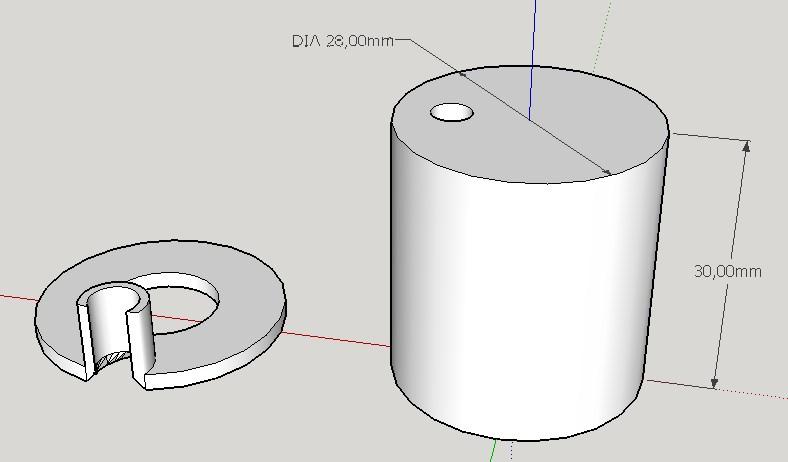

rmlc460 Posté(e) Septembre 19, 2018 Partager Posté(e) Septembre 19, 2018 (modifié) Naaaan, elle vient à pied. On va dire mi octobre? Et l'espère que Wise sera moins capricieuse et fragile que Roméo, et surtout qu'elle rouillera moins! Bon, allez, en voila un assez improbable! Les deux pièces ne sont pas assemblées ensemble. Indice: très faible remplissage pour le cylindre, le petit trou peut être traversant ou borgne, même pas grave. Modifié (le) Septembre 19, 2018 par rmlc460 Lien vers le commentaire Partager sur d’autres sites More sharing options...

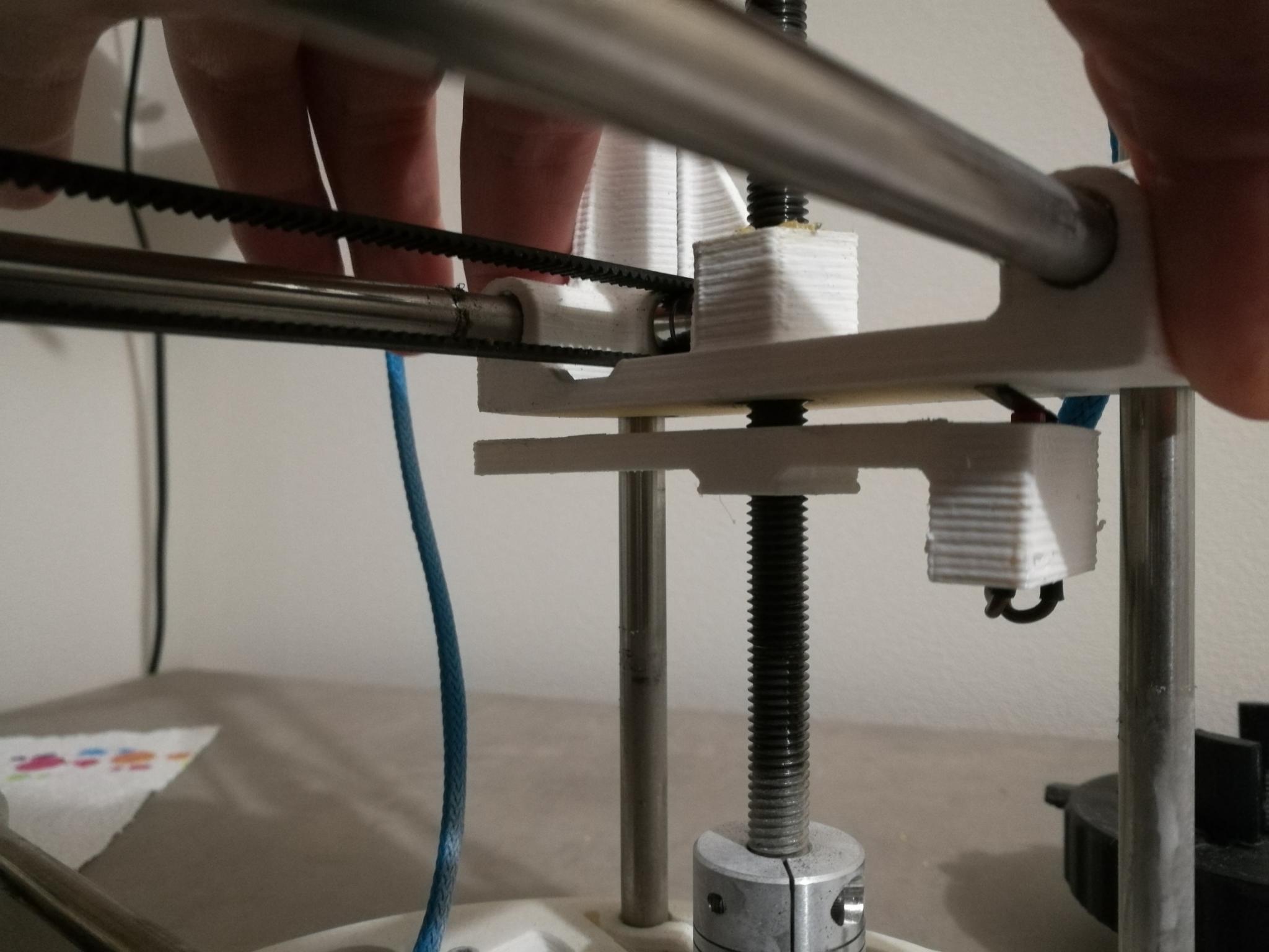

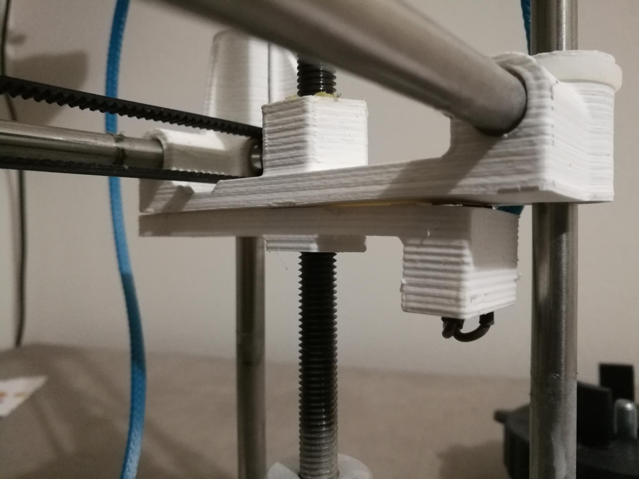

Tircown Posté(e) Septembre 19, 2018 Partager Posté(e) Septembre 19, 2018 Petit aparté je suis ravi de voir une autre D200 en vie. La mienne, une v1.4, est de ce je vois plus ancienne encore que la tienne. D'origine elle a presque ce que tu essayes de faire sans la bille. C'est d'ailleurs sont système d'autobedlevelling (donc sans capteur induction). La partie supérieure qui reprend les tiges de l'axe X possède un écrou libre vers le haut et un ressors comprimé en dessous avec le plastique. Il sert à plaquer la partie haute sur celle du bas. Celle du bas possède l'écrou qui sert à faire monter le tout et un endstop (à droite) qui sert du butée Zmin. L'autre coté est identique. Avec un entretien régulier ça marche depuis plusieurs années et fait encore maintenant de bon prints. Par contre ça nécessite un léger ajustement à l'oeil des premières couches. Effectivement j'ai aussi des pièces qui ont pris du jeu, j'ai notamment un palier du Y qui glisse de 5mm dans son logement avec les mouvements du plateau. Photos en spoiler pour ne pas trop troubler le Schmilblick. Les pièces imprimées sont d'origine by DAGOMA (j'préfère prévenir vu le wobble hallucinant) Révélation Bon sinon je n'ai aucune idée de ce qu'est le Schmilblick Lien vers le commentaire Partager sur d’autres sites More sharing options...
Yo' Posté(e) Septembre 19, 2018 Partager Posté(e) Septembre 19, 2018 Hello @rmlc460, ça ne serait pas un système avec une bille pour faire un cran ? Lien vers le commentaire Partager sur d’autres sites More sharing options...
r2d2 Posté(e) Septembre 19, 2018 Partager Posté(e) Septembre 19, 2018 Le cylindre est-il un flotteur ?@Tircown C'était bien la même que la tienne au début ! Lien vers le commentaire Partager sur d’autres sites More sharing options...
rmlc460 Posté(e) Septembre 19, 2018 Partager Posté(e) Septembre 19, 2018 @r2d2: tu es dans le vrai. @Yo': donc, non! Lien vers le commentaire Partager sur d’autres sites More sharing options...

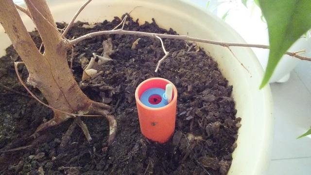

r2d2 Posté(e) Septembre 20, 2018 Partager Posté(e) Septembre 20, 2018 (modifié) La rondelle avec l'ergot fait-elle partie d'un dispositif de mesure d'un niveau comme niveau d'eau d'un pot de fleur avec reservoir ? Modifié (le) Septembre 20, 2018 par r2d2 Lien vers le commentaire Partager sur d’autres sites More sharing options...
rmlc460 Posté(e) Septembre 20, 2018 Partager Posté(e) Septembre 20, 2018 Trop fort! J'allais donner un nouvel indice: Ikea Le flotteur d'origine est en polystyrène expansé, et on le détruit facilement quand on veut le sortir pour nettoyer le pot. Bon, ben retour à l'envoyeur, c'est de nouveau à toi de jouer! Lien vers le commentaire Partager sur d’autres sites More sharing options...

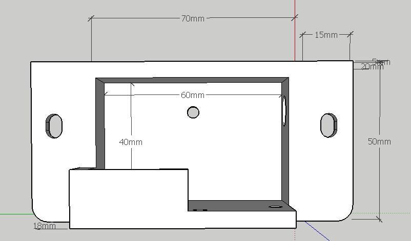

rmlc460 Posté(e) Septembre 20, 2018 Partager Posté(e) Septembre 20, 2018 (modifié) Allez, alors en attendant, j'en remets un petit : Modifié (le) Septembre 20, 2018 par rmlc460 Lien vers le commentaire Partager sur d’autres sites More sharing options...
Guillaume3D Posté(e) Septembre 20, 2018 Partager Posté(e) Septembre 20, 2018 Mais ça vas trop vite !!! Le soir quand je rentre c'est "50 messages non lus" XDEnvoyé de mon U2 en utilisant Tapatalk Lien vers le commentaire Partager sur d’autres sites More sharing options...
r2d2 Posté(e) Septembre 20, 2018 Partager Posté(e) Septembre 20, 2018 Un boîtier à encastrer dans un mur pour récupérer un câble et le connecter sur quelque chose directement accroché à ce boîtier Lien vers le commentaire Partager sur d’autres sites More sharing options...
rmlc460 Posté(e) Septembre 20, 2018 Partager Posté(e) Septembre 20, 2018 (modifié) Oui mais non! Un boitier, oui. Encastré, non. En applique. Et il y a effectivement un câble qui rentre dedans, par le trou latéral. Une autre vue du "produit": Mais pour quelle application? Indice, histoire de perturber tout le monde, ça marche avec ça: Modifié (le) Septembre 20, 2018 par rmlc460 Lien vers le commentaire Partager sur d’autres sites More sharing options...
r2d2 Posté(e) Septembre 20, 2018 Partager Posté(e) Septembre 20, 2018 un genre de support VESA maison la seconde pièce est fixée au dos d'un téléviseur, elle s'enfonce et coulisses dans la première fixé sur les murs Lien vers le commentaire Partager sur d’autres sites More sharing options...
