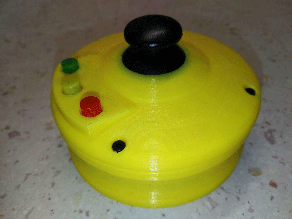

Jean-Claude Garnier Posté(e) Janvier 9, 2021 Posté(e) Janvier 9, 2021 (modifié) Voilà. (ce n'est pas une boîte à pilules informatisée) Modifié (le) Janvier 9, 2021 par Jean-Claude Garnier

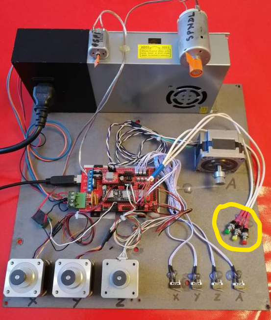

Vector Posté(e) Janvier 10, 2021 Posté(e) Janvier 10, 2021 C'est un boitier de commande pour une machine CNC ou une imprimante 3D. Tadaaa !
Jean-Claude Garnier Posté(e) Janvier 10, 2021 Posté(e) Janvier 10, 2021 Bouton jaune : hold Bouton vert : restart Bouton rouge : reset Monsieur connaît ses classiques CNC .... Initialement les boutons servaient à ça : mais.... Désolé @Vectorc'est pô ça ! Shoot again !
gerardm Posté(e) Janvier 10, 2021 Posté(e) Janvier 10, 2021 Un petit joystick pour console de jeu vieillissante au fond d'un placard
Kachidoki Posté(e) Janvier 10, 2021 Posté(e) Janvier 10, 2021 Avec une prise USB, arduino, joystick et trois boutons... Une souris 2D ?

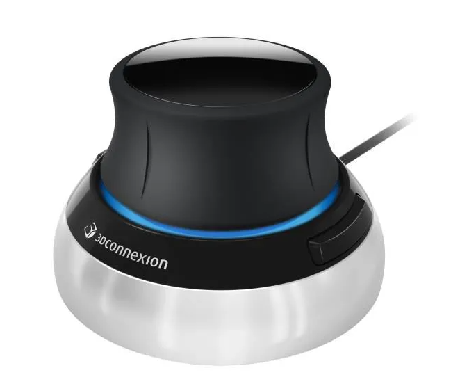

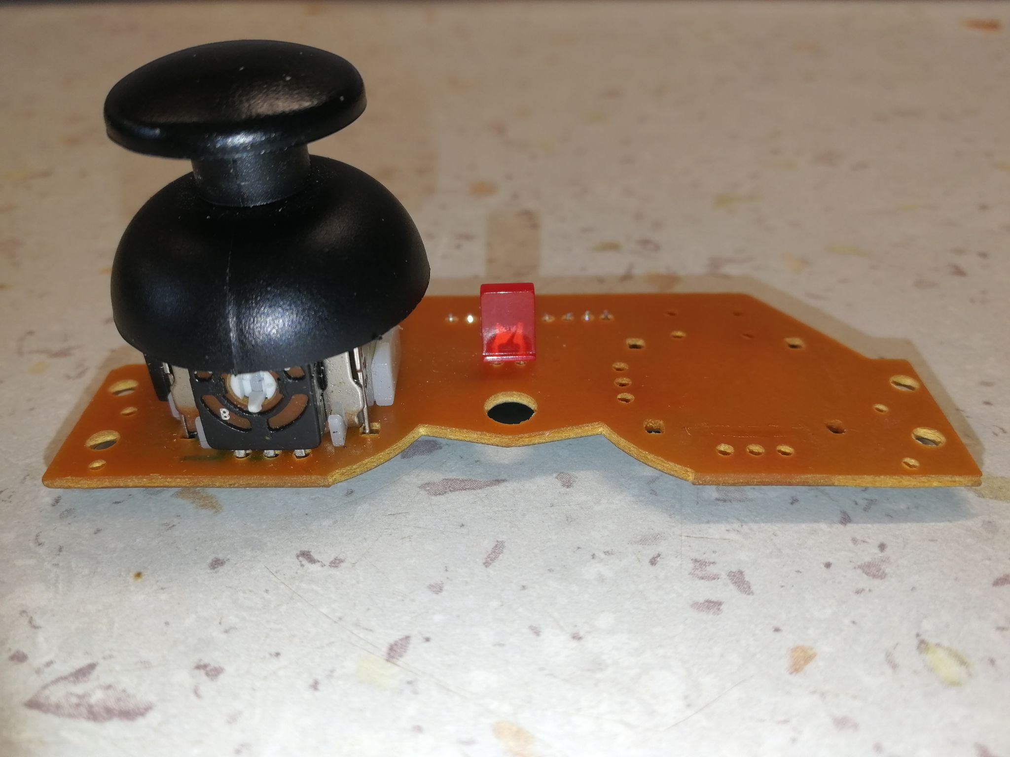

Jean-Claude Garnier Posté(e) Janvier 10, 2021 Posté(e) Janvier 10, 2021 (modifié) Bravo Alex. C'est pas vraiment une souris 2D, c'est un modèle inspiré de la "spacemouse" qui coûte un rein et demi. L'idée c'est de s'en servir dans Fusion 360 avec la main gauche tandis que la droite utilise la souris normale C'est un projet que j'ai trouvé dans Instructables, ici >>>> J'attends un Arduino >>> qui va arriver Mardi, pour le "bâton joyeux" (coucou @fran6p) j'ai dézingué une manette de la Free Boîte que je n'utilise pas. Si ça marche je vous dirai "quoi" et si ça marche pas je vous demanderai de l'aide Modifié (le) Janvier 10, 2021 par Jean-Claude Garnier
Kachidoki Posté(e) Janvier 10, 2021 Posté(e) Janvier 10, 2021 J'ai la spacemouse justement sous la main gauche, c'est incontournable, je ne sais pas comment je faisais avant. Même pour scroller sur le forum je n'utilise que ça... Par contre avec un bâton de joie, je ne vois pas comment du veux l'utiliser ? Tu n'as pas tous les degrés de liberté, ni la même ergonomie. Avec une spacemouse tu tiens littéralement la pièce dans la main et tu la tourne dans toutes les directions. Les boutons en revanche, je ne m'en sers jamais.
Jean-Claude Garnier Posté(e) Janvier 10, 2021 Posté(e) Janvier 10, 2021 (modifié) il y a 7 minutes, Kachidoki a dit : Tu n'as pas tous les degrés de liberté, ni la même ergonomie C'est vrai, je suppose que la tienne ne revient pas au neutre quand tu la lâches, ça doit être ça la grosse différence, mais je ne me vois pas mettre 160€ dans le modèle original >>> A moins de trouver une sorte de joystick sans ressort, je ne sais pas si ça existe Ce Sidi (Brahim...) si ça marche pas (ou mal) je n'aurai dépensé que 9.99€ et un peu de PLA Modifié (le) Janvier 10, 2021 par Jean-Claude Garnier

Kachidoki Posté(e) Janvier 10, 2021 Posté(e) Janvier 10, 2021 Si si elle revient au neutre, quand tu pousse ou tourne dans une direction plus ou moins fort ça fait bouger la pièce dans cette direction plus ou moins vite. Seulement il y a 6 axes qui peuvent tous être utilisé simultanément, c'est ça la grosse différence. Le gros bouton est comme flottant, la sensation est comme si le bouton était au bout d'un ressort à la façon jeux sur ressort pour enfant dans les parcs. La souris est d'ailleurs lestée (de mémoire dans les 500gr) pour éviter qu'elle ne se soulève ou ne pivote selon les mouvements. Et j'ai quand même rajouté de la patafix en dessous. C'est la différence aussi avec les version "pro" (hormis les boutons et l'éventuel écran) qui ont un repose poignet intégré, ce qui la stabilise naturellement. J'ai eu la chance de l'avoir acheté à la moitié de ce prix en 2017, prix qui à flambé depuis l'explosion de l'impression 3D.
