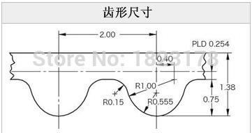

Tripax Posté(e) Septembre 18, 2017 Posté(e) Septembre 18, 2017 (modifié) Bonjour merci, oui j'avais compris...Mais etant donné que j 'ai trouvé le firmware de l'anet A8 et que j ai accés a l'eeprom, arduino n'est plus nécessaire(si j ai bien compris)... Par contre ma question c'est steps_per_mm = (pas_moteur_par_tour * nb_de_micropas_driver) / (pas_courroie * nombre_de_dents_de_la_poulie) C'est ou que l'on trouve : pas_moteur_par_tour (moteur d'origine) nb_de_micropas_driver (d'origine) pas_courroie (2 mm je suppose car j ai une GT2 largeur 6mm -pas 2mm) nombre_de_dents_de_la_poulie (poulie d'origine) Modifié (le) Septembre 18, 2017 par Tripax

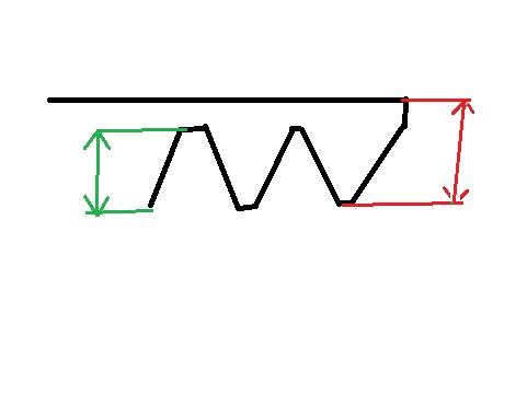

hexacopter Posté(e) Mars 21, 2018 Posté(e) Mars 21, 2018 (modifié) bonjours tous le monde. j'ai juste une petite question la mesure de la courroie se fait ou? mesure rouge ou verte car c'est pas la même chose (200*16) / (1.8*20)=88.9 (200*16)/(0.8*20)=200 c'est pas la même chose là. Et il y a aussi les dents de la poulie vont t'elle bien en contact jusqu'en haut si oui alors les dents de la courroie vont t'elle bien en contact jusqu'en bas. si j'ai bien conpris dans ce calcul on part du principe que tous le monde et a ça place alors?? Modifié (le) Mars 21, 2018 par hexacopter
Jean-Claude Garnier Posté(e) Mars 21, 2018 Posté(e) Mars 21, 2018 @hexacopter on s'en fout un peu de ça, non ? Ce qui compte, c'est le pas et le nombre de dents des poulies. Pourquoi tu as besoin de savoir ça ?
hexacopter Posté(e) Mars 21, 2018 Posté(e) Mars 21, 2018 (modifié) @Jean-Claude Garnier car quand je met la mesure rouge 1.8 pour moi je trouve 88.8 si je met ça les moteur avance mais vont un bruit énorme, et si je met la mesure verte 0.8 pour moi 200 les moteur fond moins de bruit et avance mieux. dans les deux cas j'ai pas la bonne distance d'avance demandé mais ça on veras plus tard. Modifié (le) Mars 21, 2018 par hexacopter
rmlc460 Posté(e) Mars 21, 2018 Posté(e) Mars 21, 2018 (modifié) Comprends pas non plus la question... Mais si on veut vraiment calculer un entraxe dans un train de pignons, c'est le Ø nominal qui compte, l'extérieur ou l'intérieur des dents, on s'en tape. Et dans le cas d'une courroie, on se fiche de l'épaisseur aussi. Après, la hauteur des dents, que ce soit sur l'un ou l'autre des engrènements, on s'en fout: elle est calculée en fonction de l'angle de contact idéal. Bon, dans le cas d'un contact métal/caoutchouc, en plus, ça bouge tout ça! Déjà que pour accrocher correctement une courroie, on se démerde pour faire coïncider les dents à chaque extrémité... Et de toute manière, avec une courroie, il faut un tendeur. C'est là que ça se joue. Modifié (le) Mars 21, 2018 par rmlc460
hexacopter Posté(e) Mars 21, 2018 Posté(e) Mars 21, 2018 @rmlc460ok je prend note de tous ça mais j'ai des téléversement en perspective si je comprend bien
rmlc460 Posté(e) Mars 21, 2018 Posté(e) Mars 21, 2018 (modifié) Parce que sur ta machine, il n'y a pas un tendeur à chaque courroie??? C'est pourtant indispensable! Sur la CR-10, de base, il n'y en a pas, mais au moins, on peut tout de même tendre un peu les courroies, il y a des trous oblongs côté opposé au moteur. Pour en revenir à la notion du Ø nominal, c'est le seul endroit du pignon qui te permette de transformer un tour en centimètres... Modifié (le) Mars 21, 2018 par rmlc460
