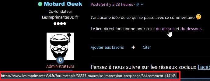

@Jonathan06
Le lien renvoie bien vers le sujet mais pas à la bonne page 😉. C'est dans la troisième page. Habituellement quand je sélectionne un message et que je le colle ça envoie normalement au bon endroit mais pas là. Je viens de retester et malheureusement ça renvoie au premier post 😞 (faut que je vois avec le «boss» ( @Motard Geek) si c'est normal ou uniquement moi 😱🤔).
Modifié (le) par fran6p
Lien vers le commentaire
Partager sur d’autres sites

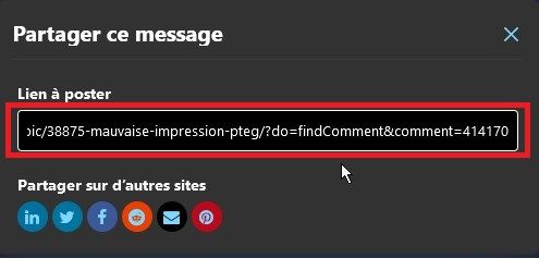

@Jonathan06
J'ai modifié la première page en copiant le lien fourni par @Motard Geekqui lui pointe bien vers le bon endroit.
Quand je sélectionne le lien voilà ce qu'il m'affiche :
Alors que le lien de @Motard Geekest :
Normalement. le lien du tutoriel est maintenant correct. Les mystères de l'informatique sont parfois insondables.

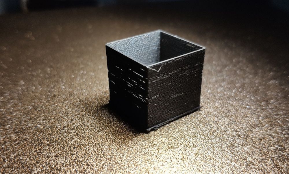

Ayant quelques soucis de qualité d'impression j'ai suivi le tuto et j'ai un soucis avec la calibration du multiplicateur d’extrusion.
Mon problème c'est que pour avoir une épaisseur finale de 0.45 je me retrouver avec des problèmes de sous extrusion (voir image)
J'ai changé la buse, mis un rouleau de pla neuf, essayé d'augmenter la température mais je n'arrive pas à régler ça.
Avez vous un conseil à me donner?
Merci.
Il y a 3 heures, galio a dit :
Oui.
Crée ton propre sujet en décrivant précisément ce que tu as fait sans oublier d’indiquer quelles modifications ont été réalisées sur ton imprimante 😉

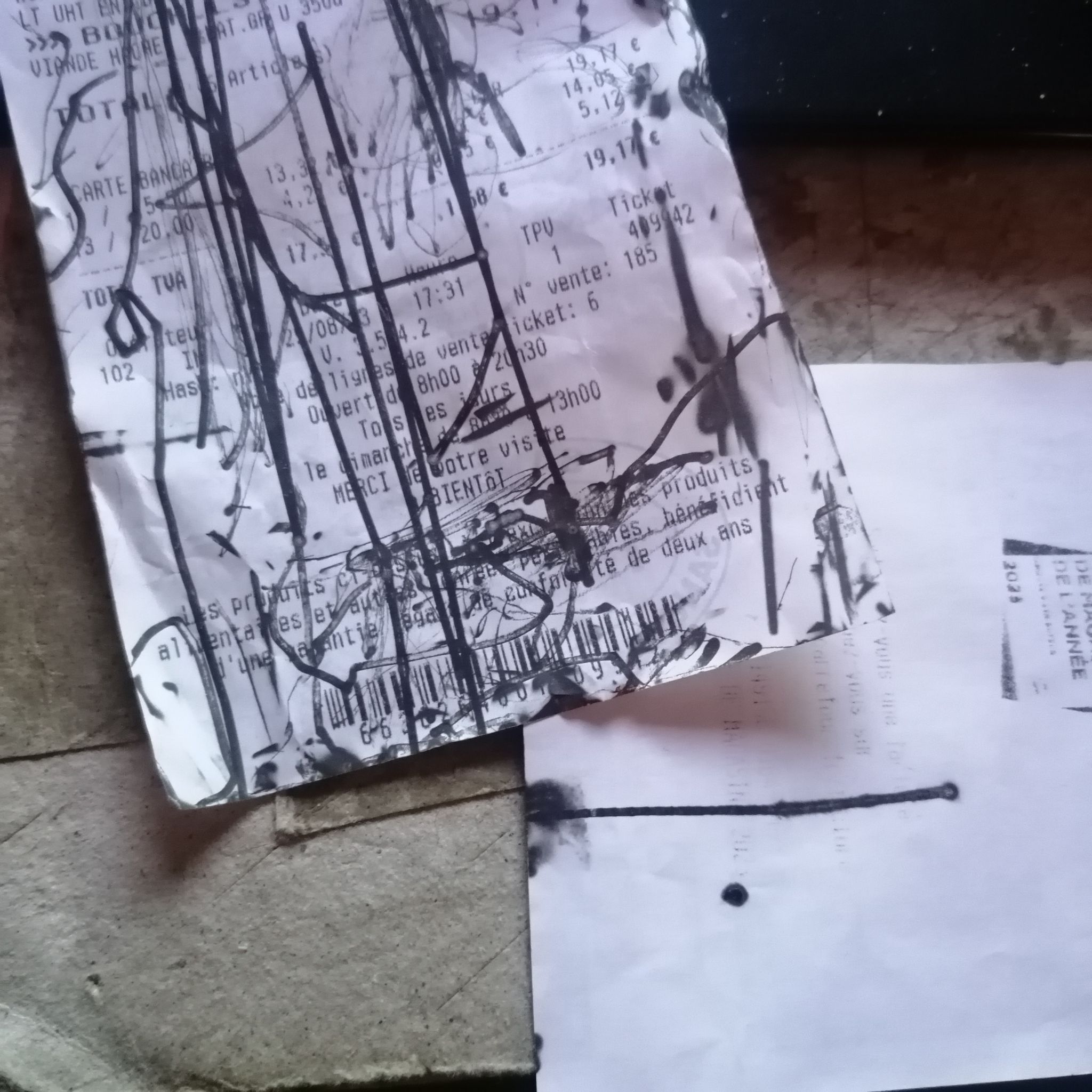

Voilà je viens de découvrir une astuce que je n'ai vue nul par à l'heure actuel pour le nivellement du plateau.
J'ai trouvé le papier idéal pour régler le nivellement du plateau avec la buse :
Un ticket de caisse !
Grâce à la sensibilité thermique du ticket de caisse et sa finesse, la buse chaude laissera une trace noire nette quand elle sera à bonne distance.
Et si la marque n'est pas parfaite et ou que le papier coince alors le réglage n'est pas bon.
Ci-dessous, un petit détail sur d'ancienne course 🙃
