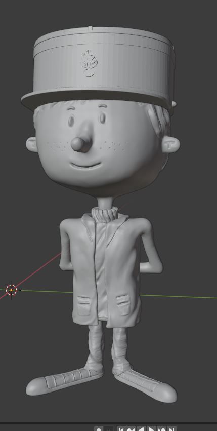

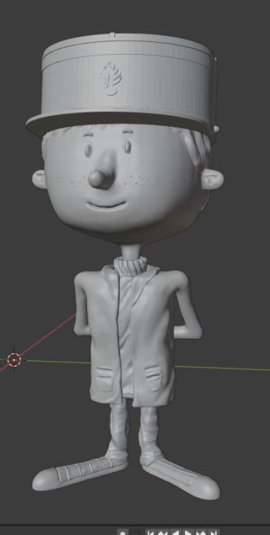

Le rendu est superbe.
Les chaussures me choquent :
  • Elles semblent sont trop longues et trop carrées
  • La semelle semble être plus basse que sur le dessin
  • J'ai l'impression qu'il y a une sorte de boule au bout de la chaussure.
  • Je pense que l'auteur a voulu dessiner des lacets, mais un peu a l'arrache.
En tous cas, superbe travail.

il y a 32 minutes, Yo' a dit :
Peut-être le personnage a-t'il les pieds plats 😄 ?
OK, je ne suis déjà plus là
@Ironblue
Effectivement, gros changement vis-à-vis de tes précédentes créations => doucement sur les médocs tu risque de devenir pacifiste 😉
  • Haha 2
Ah oui ça change pour les pieds je rejoints un peu @Yo' , sur l'image le bout est un peu plus bombé.
Le visage me parait plus rondelet également moins étiré que sur l'image originelle
  • +1 2
Je vais lui écraser la tête 🔨 pour qu'elle soit plus carrée et voir pour les pieds.

Bonjour @Ironblue
Pas mal du tout !
J'aurai cependant quelques critiques...Les oreilles manquent un peu de volume, il faudrait les faire un peu plus rondes, je trouve que le nez n'est pas assez large et pour la chevelure tu aurais dû procéder autrement.
Souvent il est préférable (et plus facile) de sculpter en plusieurs parties et de réunir le tout avec un opération booléenne, c'est ce que je fais dans la plus part des cas pour le nez et les oreilles.
Pour la chevelure tu peux la faire à partir de mèches réalisées avec des courbes, le tuto de Mykol :
Ensuite il suffit de les convertir en objets et de faire une opération booléenne pour réunir le tout...
Autre possibilité, utilisé le masque (en mode sculpture), tu masques la surface du crane qui correspond plus ou moins à la chevelure et tu fais  Mask Extract, là tu obtiens un nouvelle objet, tu lui donne de l’épaisseur avec le modificateur Solidifier, puis un petit remesh en 0.02 et tu peux sculpter les cheveux avec les brosses adéquates...
Pour les chaussures, c'est pas évident de les faire en mode sculpture mieux vaut une modélisation classique à la base et passer au mode sculpture ensuite si nécessaire...
C'est vrai que pour l'instant, je n'utilise que le mode sculpture et les brosses, le peu de fois que j'ai essayée d'utiliser des modificateurs ou autres, ça mouline pendant un moment et au final ça donne pas se que je veux mais je sais bien que c'est moi qui n'utilise pas se qui faut quant il faut...
Il faudrait que je consacre plus de temps au tuto pour gagner tu temps par la suite....
ça serait pas ça les chaussures ?
Source : https://www.spartoo.com/Converse-b5.ph
Des converses toutes allongées et aplaties avec les lacets sur tout le dessus.
Sur le pied de droite (le pied gauche de la personne) le premier tiers de la chaussure donne un aperçu de ce que pourrait être une converse allongée
Modifié (le) par Yo'

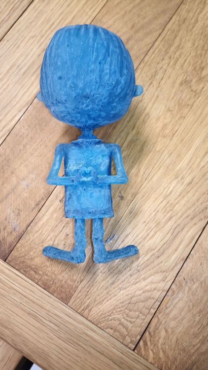

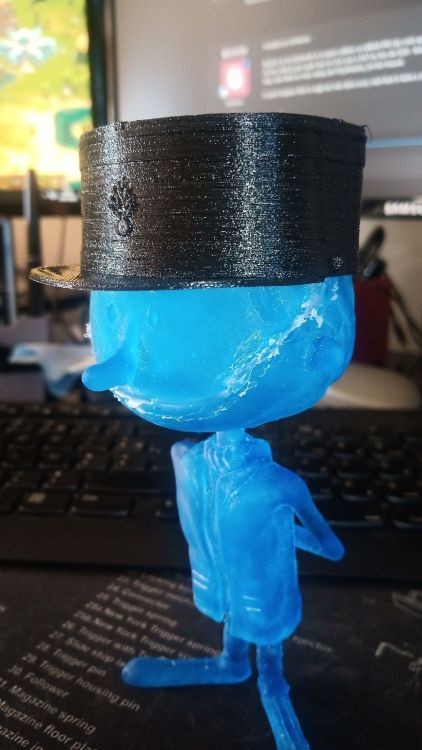

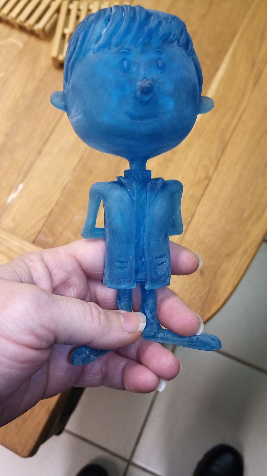

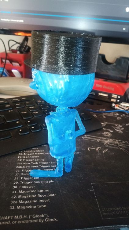

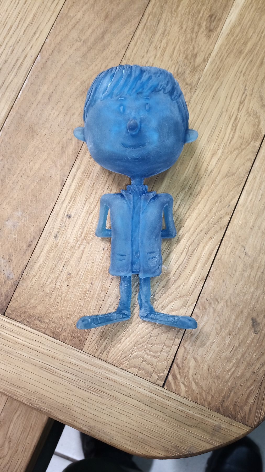

Impression test, j'aime vraiment pas cette résine, c'est une translucide faut monter les UV à 70 alors que normalement c'est 50 et la encore c'est encore moue en sortant de l'imprimante, je vais m'en servir que pour les prototypes et j'utiliserais l'anycubic pour les vrais impression.
Malgré sa grosse tête, il tient debout tout seul, c'était pas calculé mais c'est cool, reste plus qu'a voir si l'auteur le valide (j'en imprimerais un plus beau pour lui présenter)

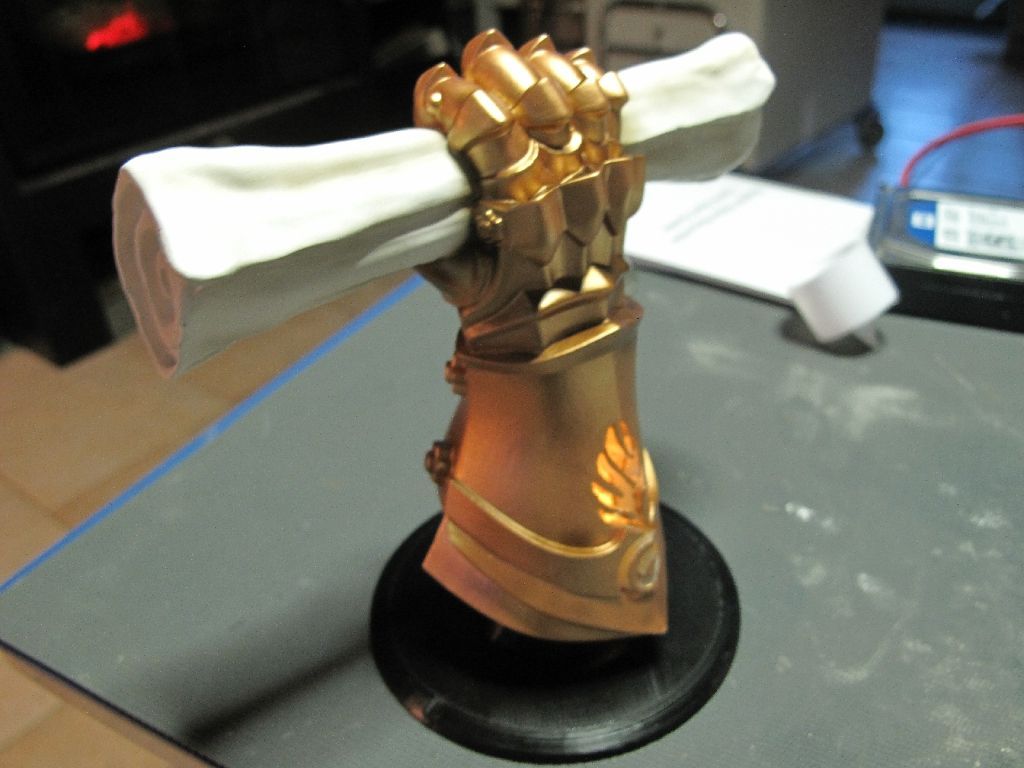

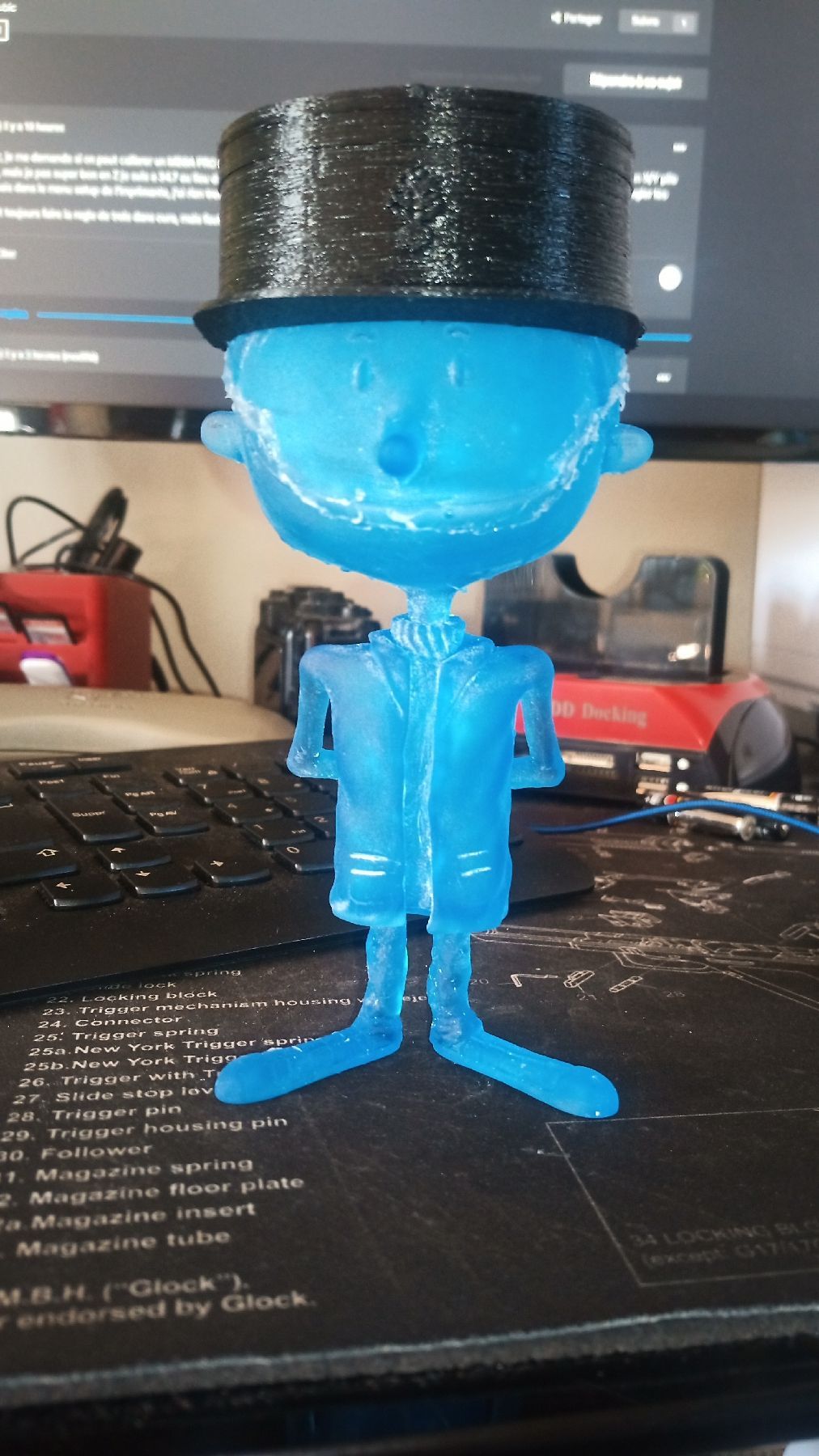

Essai, la qualité d'impression est dégueulasse mais c'était juste pour voir si ça allait, le képi est en TPU (j'avais que ça d'entamer en flex chez moi, j'ai du pla flex au boulot), faut pas non plus regarder la tête c'est un fail d'impression que j'ai recollée à la colle chaude pour les essais.
1506877076_IMG_20220115_1204131.thumb.jpg.6adcd0b87a052fcaf69b37673e230895.jpg1386930376_IMG_20220115_1205011.thumb.jpg.e8a367489274c8829cb9148d142f7160.jpg1470506605_IMG_20220115_1203451.thumb.jpg.37b2e49752ad9e209378682f8db5736a.jpg
  • Haha 1

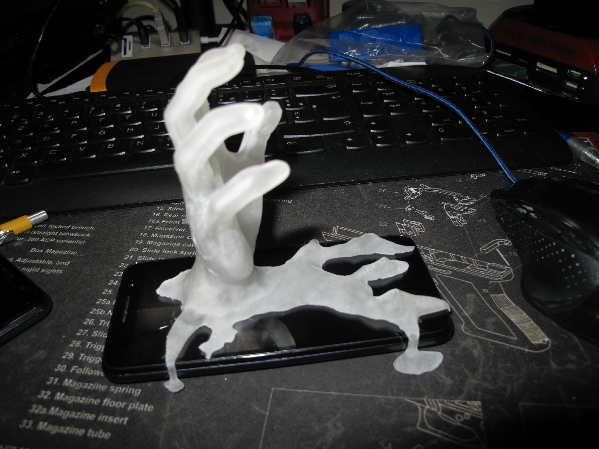

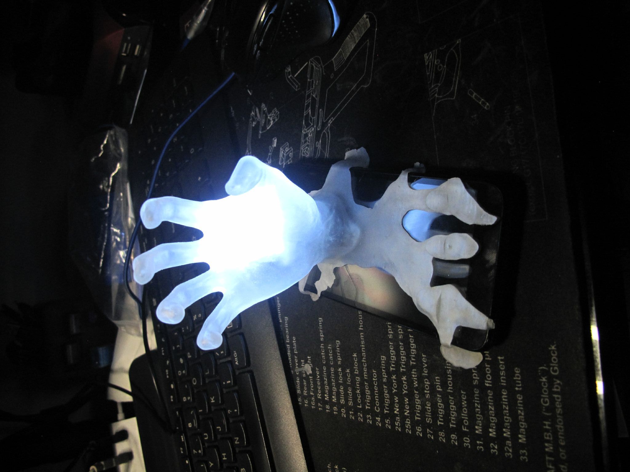

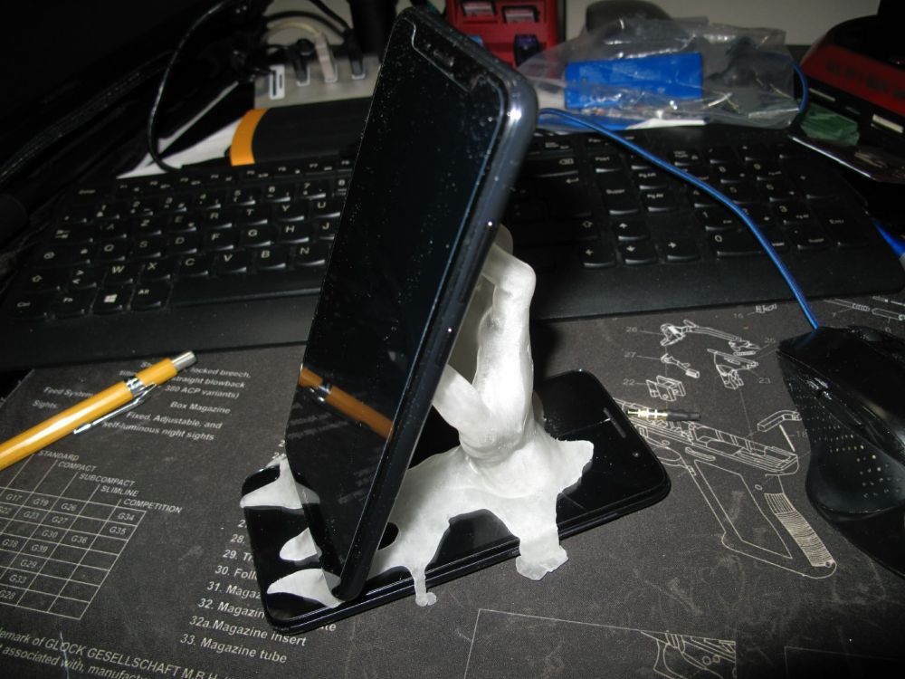

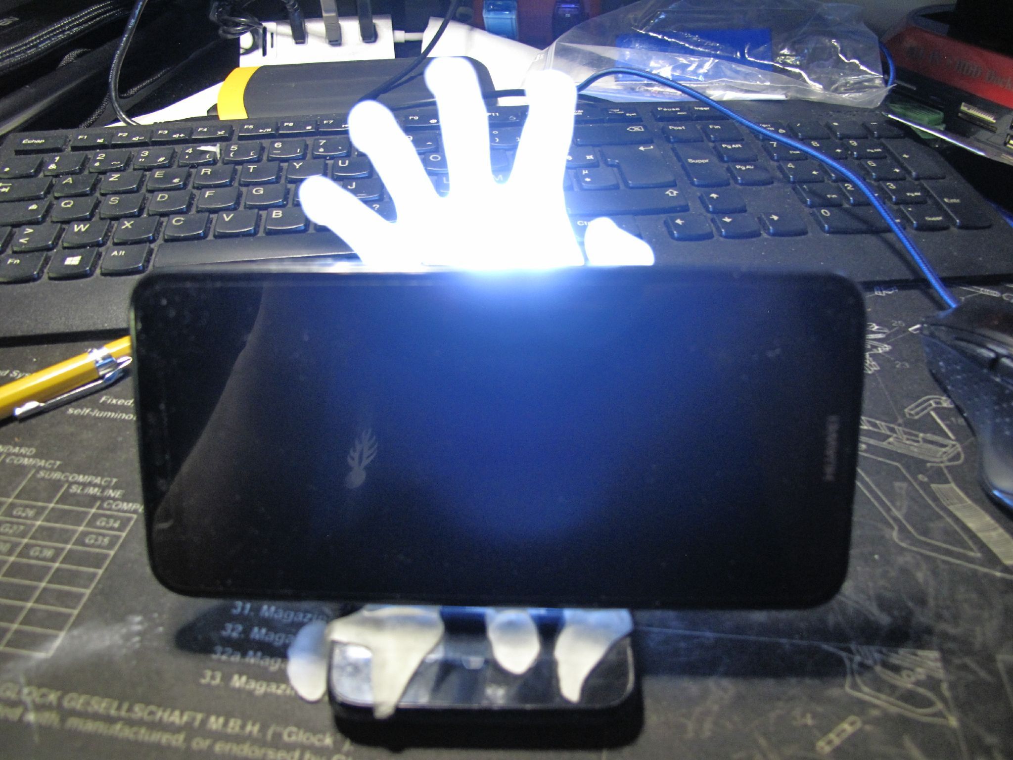

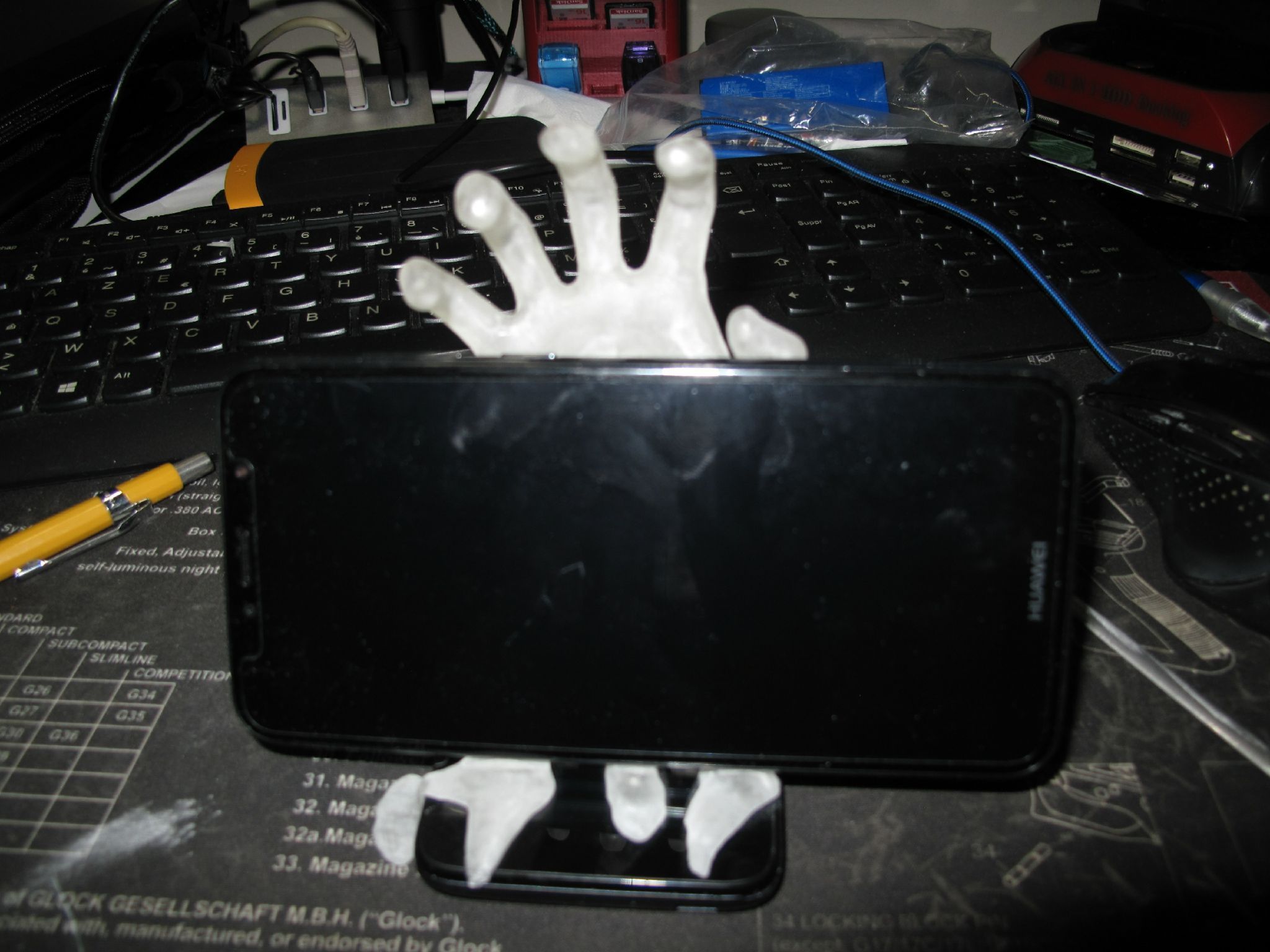

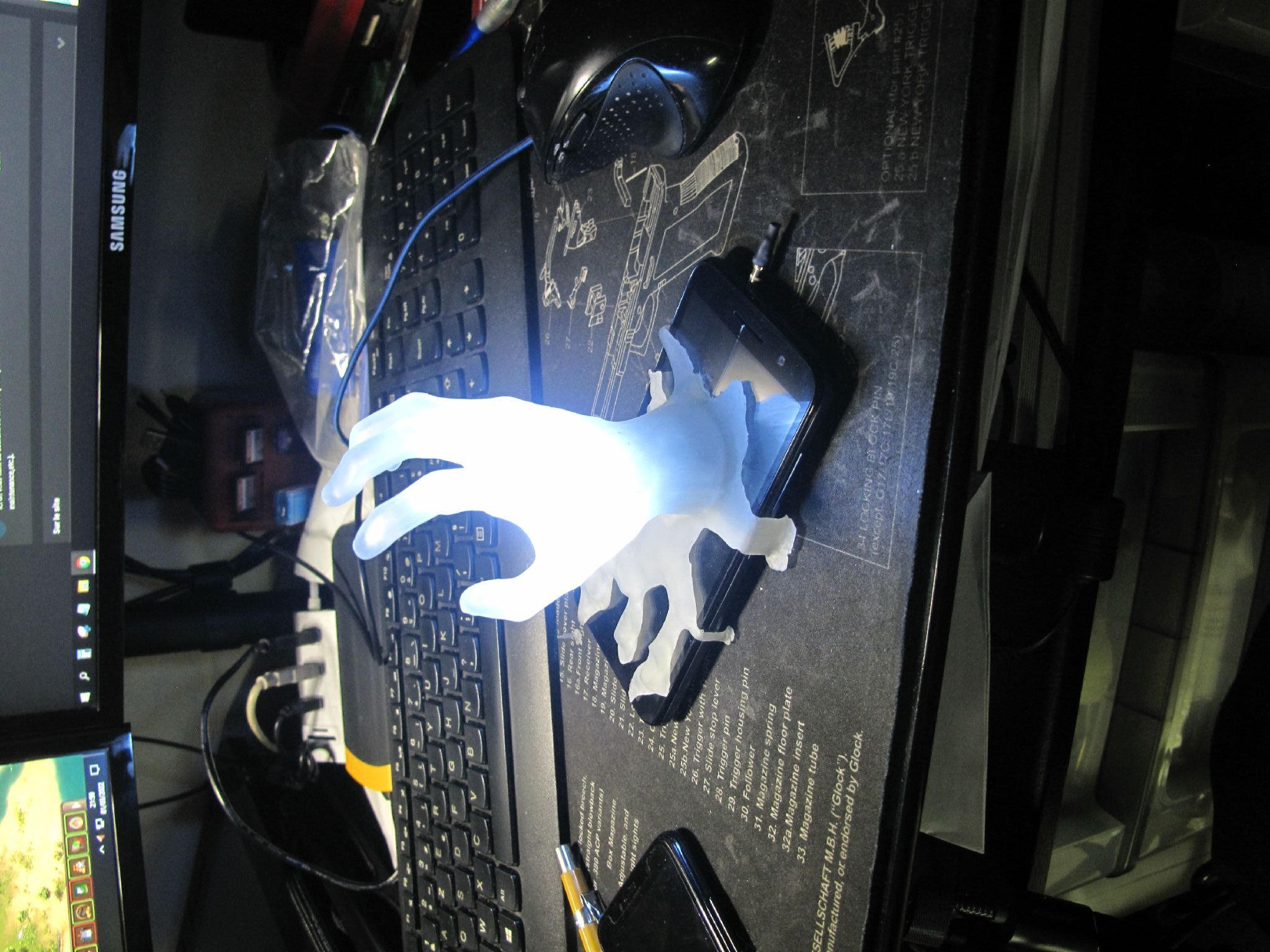

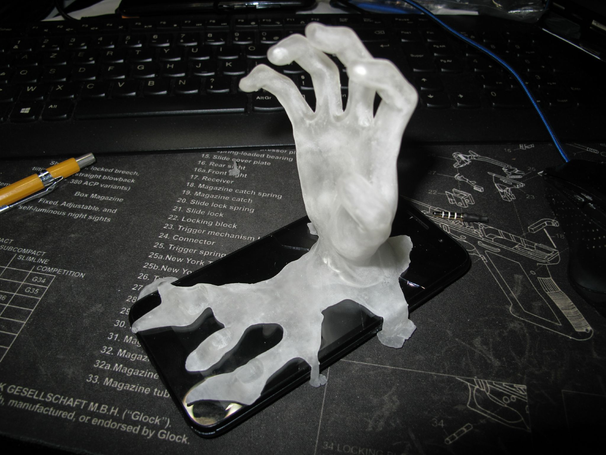

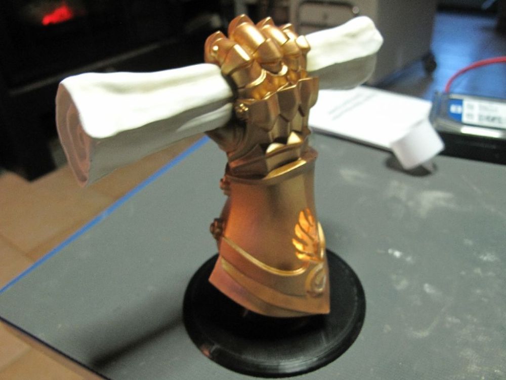

Petit projet en court pour passer le temps avec un tel HS récup au boulot.
Je ne sais pas pourquoi mais certaines photos ne sont pas dans le bon sens alors que sur mon ordi elle le sont...
Les led sont alim par la batterie du tel qui se recharge comme sur le tel d'origine et c'est la prise casque qui sert d'interrupteur, j'ai les finitions à faire, mettre de la résine pour bien fixer la main et mieux la faire "fondre" sur le tel, un peu de peinture noir translucide en dégradée et un bon coups de vernis.
1164069476_IMG_55461.thumb.jpg.3f7a57549c1bd75276b52a1d04a412d8.jpg1855532300_IMG_55471.thumb.jpg.15ecf7a487fee384e9ac7a5257eee933.jpg987778589_IMG_55541.thumb.jpg.5b97a48167f5eeef0ae90a0e5aa3af82.jpg1020556529_IMG_55561.thumb.jpg.8aaad2e04325c276ace39b8351841d9b.jpg1569454597_IMG_55571.thumb.jpg.e8c56d63df549fa7eb87cf2f314f4f82.jpg394969610_IMG_55521.thumb.jpg.ff8c12e031c1758799f76056de007a75.jpg831349591_IMG_55501.thumb.jpg.1f826d6f02f23fe9443caba879a78e1b.jpg
  • J'aime 2

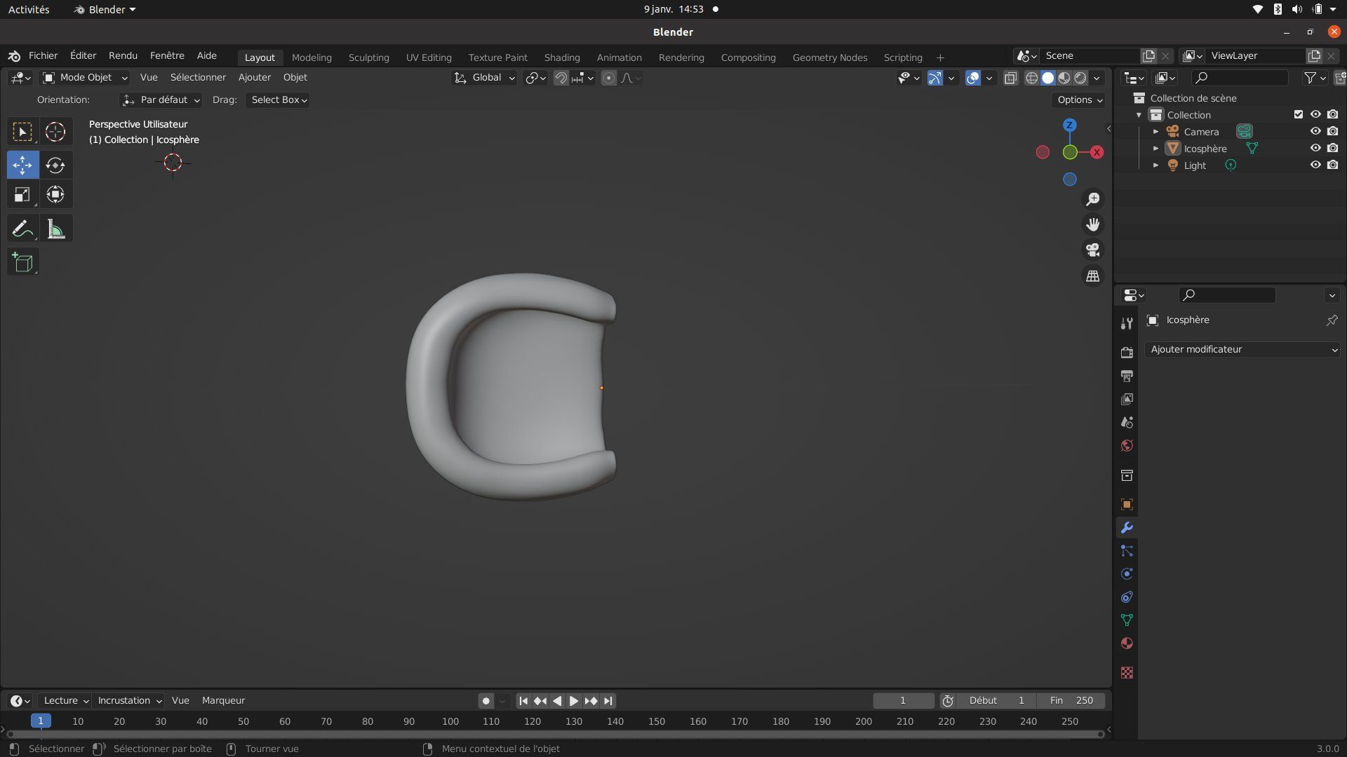

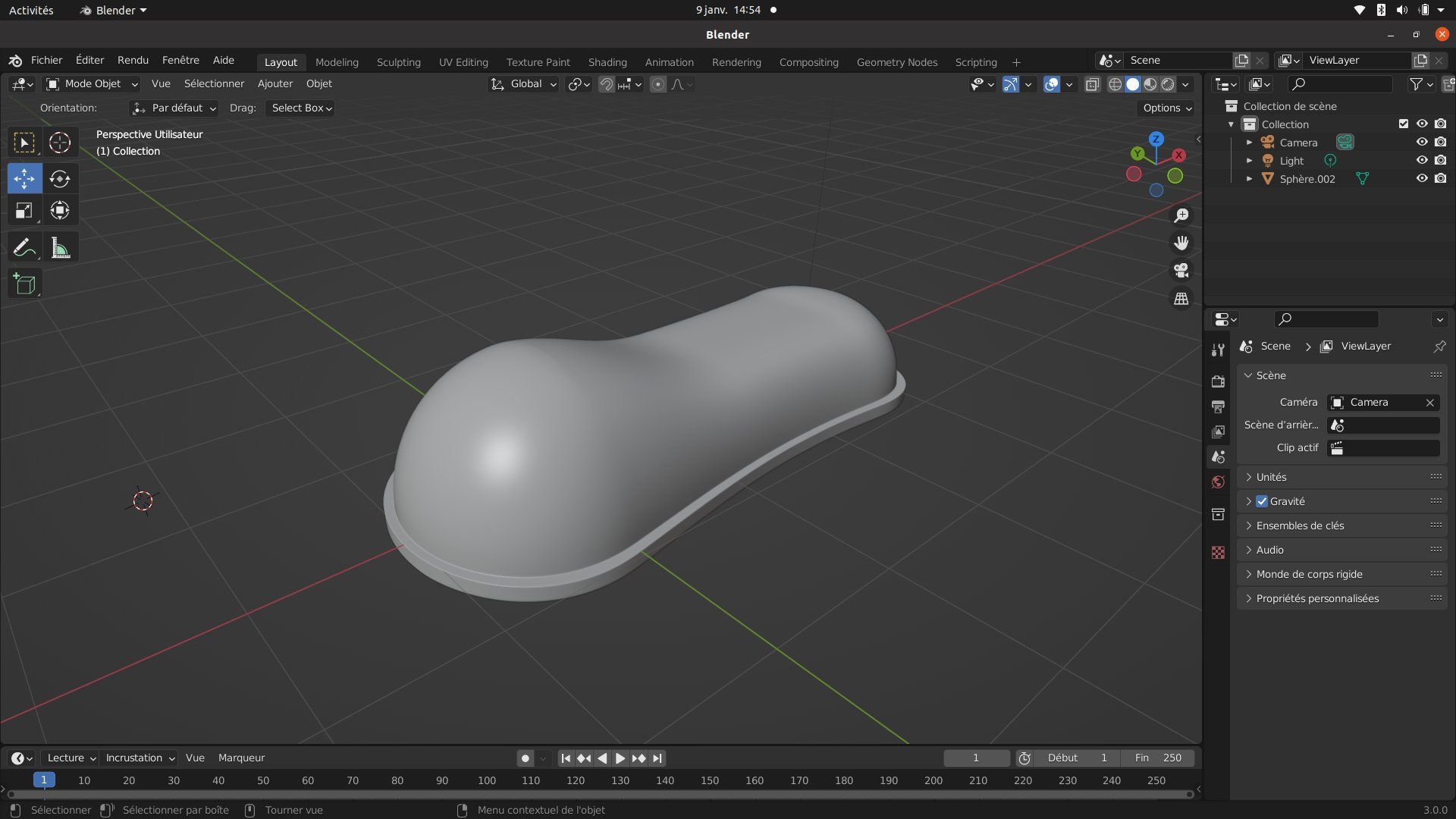

Commande en cour pour un bateau RC échelle 1/20
Capture1.thumb.JPG.9bff4a06ed9c4e9b4b987e25c3142fdb.JPGCapture2.thumb.JPG.02c4ec49b67a310e0038b7cb1e2f8892.JPG
Il y a encore du boulot, je commence à utiliser les modificateurs et je fais encore pas mal d'erreur mais c'est déjà mieux que mes premières réalisations.
