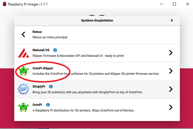

fran6p Posté(e) Février 25, 2022 Partager Posté(e) Février 25, 2022 Ce ne serait pas plus simple de réimager directement sur le Pi4 puis de réinjecter les différents greffons préalablement sauvegardés de l'ancienne instance d'Octoprint («Sauvegarder et restaurer» (Backup & Restore)). C'est ainsi que je procède quand je n'ai pas d'image d'un modèle de Raspberry Pi (au premier lancement d'Octoprint, c'est une option proposée ). Sinon, si tu fais une image (par quel moyen ?) de ton ancien matériel ça devrait fonctionner (ça n'aurait pas forcément été vrai dans le sens RPi4 => RPi3). Par contre il faudra peut-être (probablement) que tu interviennes manuellement ensuite pour agrandir la partition «ext4» si tu veux qu'elle occupe la totalité de l'espace du HD 250Go (disque mécanique ? si oui attention car certains ont besoin de pas mal de courant au moment de leur démarrage). Lien vers le commentaire Partager sur d’autres sites More sharing options...
papagalak Posté(e) Février 25, 2022 Auteur Partager Posté(e) Février 25, 2022 il y a une heure, fran6p a dit : C'est ainsi que je procède quand je n'ai pas d'image d'un modèle de Raspberry Pi (au premier lancement d'Octoprint, c'est une option proposée ). donc je refait octopi/klipper màj update/ upgrade Kiauh octoprint klipper jusqu'à la j'ai bon... il y a une heure, fran6p a dit : Sinon, si tu fais une image (par quel moyen ?) de ton ancien matériel ça devrait fonctionner Win32diskimage, et oui je pense à refaire la dimension partition bon à priori cela fonctionne: j'ai créé une image que j'ai injecté sur mon HD. le boot est bon octoprint et klipper son là. test démarrage avec webcam connectée dès le départ: ça marche demain je fais des essais impressions et control paramètres. 1 1 Lien vers le commentaire Partager sur d’autres sites More sharing options...

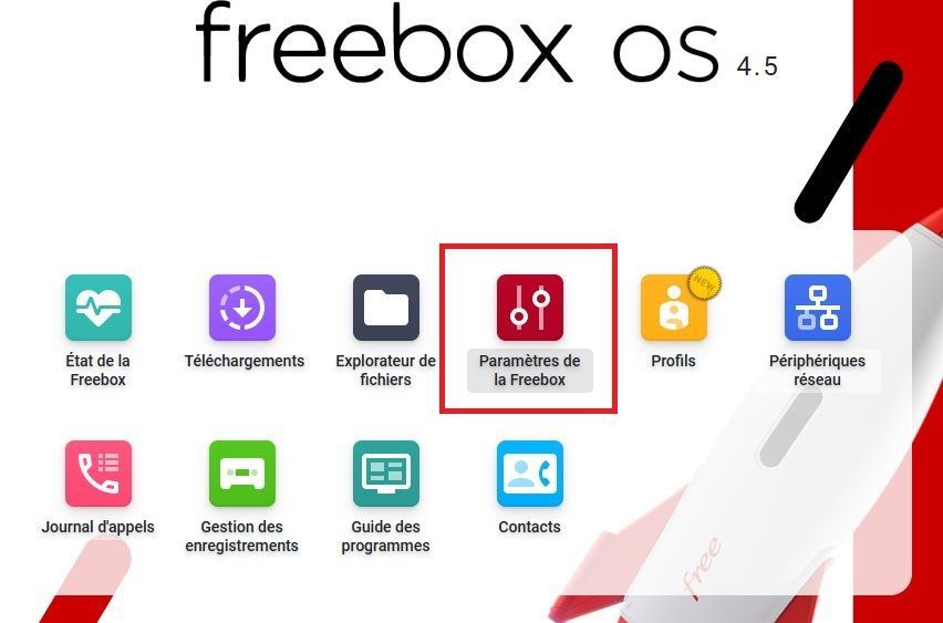

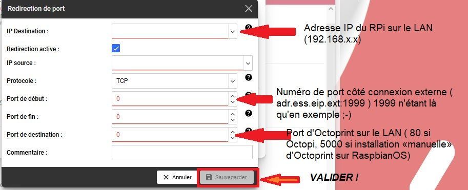

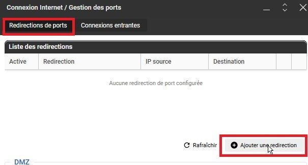

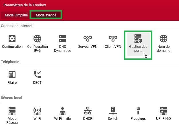

fran6p Posté(e) Mars 3, 2022 Partager Posté(e) Mars 3, 2022 (modifié) Mon FAI est également Free mais je n'utilise aucune règle de transfert sur la Revolution pour autoriser un accès de l'extérieur vers mes réseaux internes. Sur mon smartphone (un vieux Nexus 5), j'ai l'application Printoid (version Pro), ma passerelle (la Revolution est configurée en mode bridge chez moi) possède son propre serveur OpenVPN . Cette page explique (en anglais, bien que le développeur de Printoid soit français) les différentes méthodes pour une connexion externe (la troisième solution est celle du port forwarding (translation d'adresses)). D'abord se connecter sur la Freebox: http://mafreebox.freebox.fr/ Puis sélectionner »Gestion des ports» Modifié (le) Mars 3, 2022 par fran6p Lien vers le commentaire Partager sur d’autres sites More sharing options...
papagalak Posté(e) Mars 3, 2022 Auteur Partager Posté(e) Mars 3, 2022 Merci @fran6p, j'ai regardé des tutos, fais beaucoup d'essais. Au bout de plusieurs manips, j'ai réussi en créant un compte "freedns". Par contre pour le port externe, free m'oblige supérieur à 32680. Lien vers le commentaire Partager sur d’autres sites More sharing options...
Eric86 Posté(e) Mars 3, 2022 Partager Posté(e) Mars 3, 2022 Bonjour, Il doit s'agir d'un problème IP "Full Stack" : https://forums.cnetfrance.fr/tutoriels-reseaux-et-internet/6651875-fai-free-comment-obtenir-une-adresse-ip-full-stack Une vidéo explicative : Freebox Free : demander une IP Full Stack ( pour augmenter sa plage de ports ) Ceci est du à la pénurie d'adresse IPV4, ils veulent pousser les utilisateurs à passer en IPV6 (je résiste !). Lien vers le commentaire Partager sur d’autres sites More sharing options...
fran6p Posté(e) Mars 3, 2022 Partager Posté(e) Mars 3, 2022 (modifié) Probablement comme l'a dit @Eric86ton adresse IPV4 est partagée avec d'autres utilisateurs (une IPV4 pour quatre, chacun ayant à disposition un quart de la plage de ports ( 0 - 65535 ) ) En cause, la pénurie d'adresses pour le protocole 4 => fais une demande pour passer en «full stack» si tu veux pouvoir utiliser la totalité de la plage de ports (à faire si vraiment tu en as besoin car ton adresse IP externe sera modifiée), => ou utilise une adresse IPv6 pour ton RPi (vérifie alors que l'IPv6 est bien activée sur ta box) : plus besoin de NAT / PAT mais alors active le parefeu IPV6 car chaque machine munie d'une IPv6 sera joignable directement de l'Internet. il y a 12 minutes, Eric86 a dit : ils veulent pousser les utilisateurs à passer en IPV6 (je résiste !). Pourquoi ? Un réseau en IPv6 peut être aussi bien sécurisé qu'en V4 par contre se souvenir de l'adresse sur 128bits est un peu plus compliqué mais le DNS n'est pas fait pour rien (IP <=> nom) Modifié (le) Mars 3, 2022 par fran6p Lien vers le commentaire Partager sur d’autres sites More sharing options...

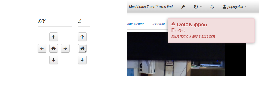

papagalak Posté(e) Mars 6, 2022 Auteur Partager Posté(e) Mars 6, 2022 bonjour, en voulant vérifier l'installation de ma webcam, je me suis aperçu que j'avais un soucis: si je demande un "Home Z" j'ai un message d'erreur. par contre si je fais un "Home X Y puis le Z je n'ai plus ce message. (peut être que j'avais déjà ce problème avant de passer sur pi4) Lien vers le commentaire Partager sur d’autres sites More sharing options...
fran6p Posté(e) Mars 6, 2022 Partager Posté(e) Mars 6, 2022 il y a 1 minute, papagalak a dit : peut être que j'avais déjà ce problème avant de passer sur pi4 Probable car Klipper n'accepte de faire une mise à l'origine du Z que si X et Y ont été faits en préalable : ça évite d'avoir des problèmes si la tête au démarrage n'est pas au-dessus du plateau . 1 Lien vers le commentaire Partager sur d’autres sites More sharing options...
