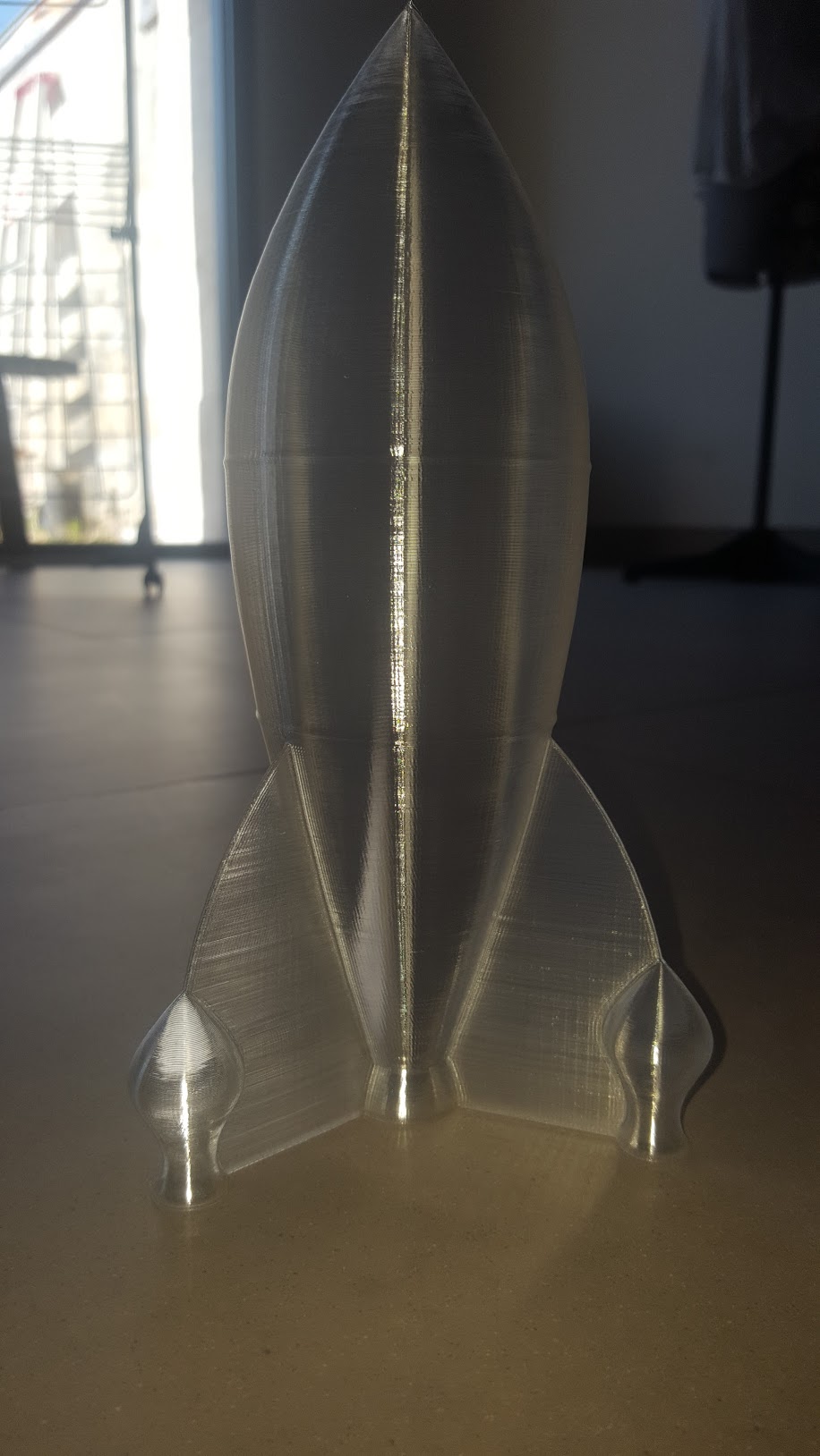

sorg Posté(e) Septembre 2, 2017 Posté(e) Septembre 2, 2017 Je viens de tester le 3D850 acheté cette semaine. J'ai fait un test en mode vase avec l'incolore: J'ai eu les meilleurs résultats à 190°C. Au delà, j'ai du stringing assez marqué. C'est nettement plus transparent que je le pensait. C'est évidement pas du plexi, mais en mode vase , c'est très nettement translucide. Ce sera parfait pour les diffuseurs de lampe que je prévoie de faire. Reste à tester la recuisson. Est ce quelqu'un ici à déjà fait des éssais pour mesurer le taux de retrait après recuisson ? Je me demande aussi quel sera l'impact sur la transparence. Sur la page : https://www.filament-abs.fr/la-recuisson-du-filament-pla-3d850-et-3d870/ il est suggéré de faire 2 recuissons : une à 40°C, et l'autre à 80°C. Faut il faire çà à la suite ? ou avec un refroidissement entre les 2 étapes ?
filament-abs.fr Posté(e) Septembre 3, 2017 Posté(e) Septembre 3, 2017 Magnifique la fusée ! Oui il faut une étape de refroidissement entre deux recuissons.
