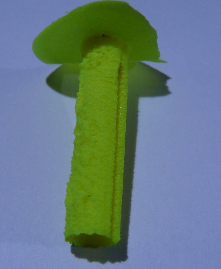

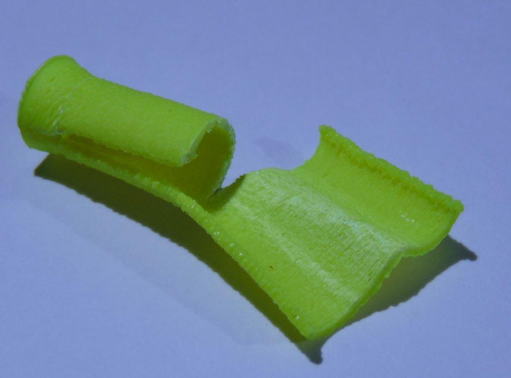

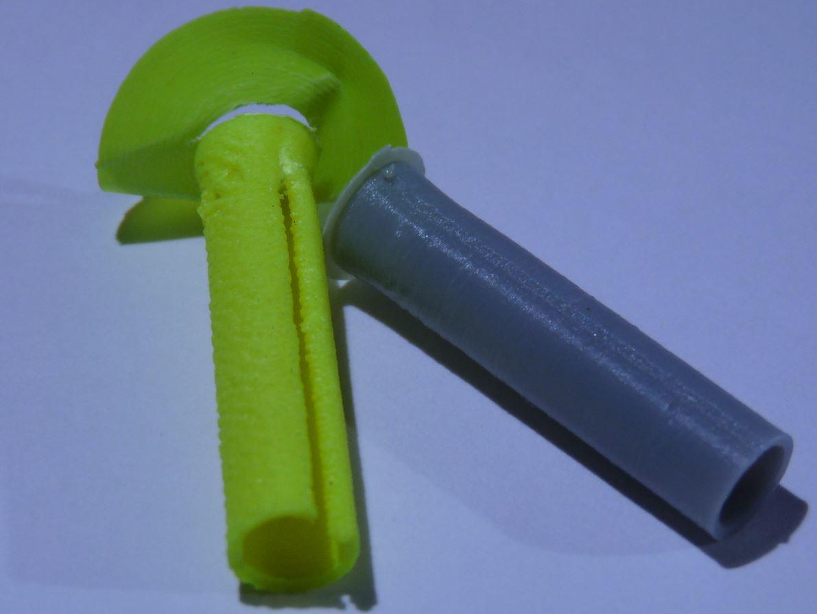

JL3D46 Posté(e) Aout 26, 2018 Partager Posté(e) Aout 26, 2018 Bonsoir, (suite de mon message - en images-) La réalisation d'un "mur" et d'un "tube" étant les bases du réglage machine en fabrication additive , suite aux questionnements du message précédent après avoir réalisé des essais sur un "mur" de 40 mm , ep.1 mm hauteur 10mm j'ai fai le test du "tube" Tube Diamètre 6 - 8 hauteur 30 mm Ces deux impressions on été réalisées à 10 minutes d’intervalle avec la même machine et les mêmes paramètres (250°). Le tube gris est à base de fil ABS "Reprapper" qui me donne entière satisfaction, c'est absolument incassable à la main Le tube jaune (Optimus) ne ressemble à rien qui me soit encore arrivé, le tube n'est même pas fermé, on dirait qu'il n'adhère pas sur lui même ... Au test de rupture, ça tord et ça casse assez facilement à la main. Pensant qu'une température supérieure d'extrusion améliorerait la fluidité, j'ai testé jusqu'à 280° et voilà le résultat : A mon avis, il y a un gros souci de matière. C'était un article en promo, d'accord, mais l'un n'excuse pas l'autre. A moins qu'il y ait une astuce de réglage ... PS : le diamètre du fil est 1.78 mm, donc pas de souci du coté quantité de matière. Si vous avez des infos complémentaires, je suis preneur. @+ J-Luc Lien vers le commentaire Partager sur d’autres sites More sharing options...

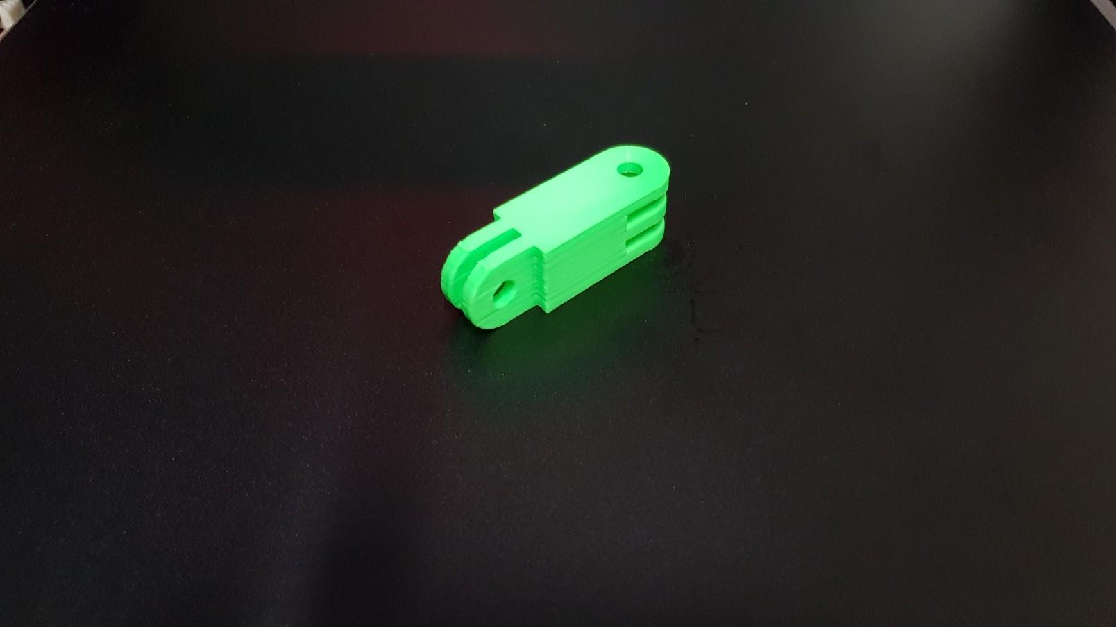

dualite2 Posté(e) Aout 27, 2018 Partager Posté(e) Aout 27, 2018 Houla il y a un gros souci la ... Je me demande si tu n'as pas un souci d'humidité la. Tu n’entends pas des "pop" lors de l'impression accompagnée d'un dégagement de vapeur ? Voilà un exemple de ce que ça devrait donner avec le même fil une fois que tu as les bons paramètres : Paramétres de l'impression ci-dessus : Prusa i3 MK2S 260°C première couche puis 255°C enclosure fermé, préchauffer a 35°C mini en ramenant le taux d'humidité a 40% max ventilation variable avec 20% max (attention en théorie c'est 0% avec de l'ABS) Lien vers le commentaire Partager sur d’autres sites More sharing options...
filament-abs.fr Posté(e) Aout 27, 2018 Partager Posté(e) Aout 27, 2018 @JL3D46 C'est un souci qui vient du fil, cela ne fait aucun doute. Nos bobines sont garanties. Cependant il faudrait contacter le SAV chez nous. J'aimerais bien que ce fil de discussion ne deviennent pas le bureau des pleurs Désolé pour ce temps perdu! Lien vers le commentaire Partager sur d’autres sites More sharing options...
Andre33 Posté(e) Aout 27, 2018 Partager Posté(e) Aout 27, 2018 Sans que ça devienne le bureau des pleurs, je trouve intéressant de voir les problèmes que l'on peut rencontrer, et de savoir si ça vient du filament, d'un réglage ou d'une bobine particulière, ça peut éviter justement de perdre du temps à chercher. Quand on voit la différence entre les 2 prints ci-dessus, je serai curieux de savoir si JL3D46 arrive à résoudre son problème et comment. Le fait de montrer les difficultés que l'on rencontre avec un filament n'influe en rien sur les excellents résultats obtenus par ailleurs. Lien vers le commentaire Partager sur d’autres sites More sharing options...
JL3D46 Posté(e) Aout 27, 2018 Partager Posté(e) Aout 27, 2018 Il y a 5 heures, dualite2 a dit : Je me demande si tu n'as pas un souci d'humidité Tes pièces sont magnifiques. Me concernant la bobine était neuve, juste sortie de son emballage, d'ou mon questionnement "qu'est ce que j'ai pu louper dans les réglages ?" Il y a 2 heures, filament-abs.fr a dit : J'aimerais bien que ce fil de discussion ne deviennent pas le bureau des pleurs Ce n'est absolument pas le but de la manœuvre, j'ai tout simplement été sensible au titre accrocheur du topic : Filament ABS OPtimus, le meilleur du monde? J'ai commandé cette bobine, bien persuadé d'avoir là un super produit, sans trop me soucier de ce qui justifiait cette réputation, et tout compte fait, je serais curieux de connaitre les différences (les avantages) de ce fil comparé à la concurrence. S'il y a des valeurs chiffrées concernant divers paramètres ( qualité d'extrusion, résistance, résilience, stabilité chimique, etc...) ça m'intéresse car selon les pièces à réaliser on peut préférer l'un ou l'autre, la perfection étant très rare en ce bas monde, il faut en général jongler entre les avantages et les inconvénients. @+ J-Luc Lien vers le commentaire Partager sur d’autres sites More sharing options...
filament-abs.fr Posté(e) Aout 27, 2018 Partager Posté(e) Aout 27, 2018 @JL3D46 Je suis persuadé que ta bobine a un problème, ce n'est pas un souci de réglage, voilà pourquoi je t'invite à contacter le SAV. Ensuite, quand tu auras une bobine correcte, on pourra aborder les raisons qui propulsent ce filament dans le haut de gamme. @Andre33 Oui, optimiser ses réglages en en parlant ici, cela fait partie des objectifs de ce fil de discussion, aucun problème. Mais en l'occurrence il s'agit d'un problème de fabrication. Ce genre de problème est rare et son affichage ici pourrait donner à penser que la qualité du fil n'est pas ce qu'elle est et décourager des acheteurs potentiels. Si certains obtiennent de mauvais résultats, c'est bien de le signaler car cela permet d'optimiser les réglages avec l'aide des autres contributeurs. Cependant quand il s'agit d'un filament défectueux, cela n'a aucun intérêt pour personne et c'est nuisible pour la marque. Lien vers le commentaire Partager sur d’autres sites More sharing options...
Andre33 Posté(e) Aout 27, 2018 Partager Posté(e) Aout 27, 2018 il y a 10 minutes, filament-abs.fr a dit : Si certains obtiennent de mauvais résultats, c'est bien de le signaler car cela permet d'optimiser les réglages avec l'aide des autres contributeurs. Cependant quand il s'agit d'un filament défectueux, cela n'a aucun intérêt pour personne et c'est nuisible pour la marque. Mais lorsqu'on obtient de mauvais résultats on ne sait pas forcément que ça vient d'une bobine défectueuse, et personnellement je préfère savoir que ça peut arriver, ça ne va pas me dissuader de racheter du filament de la même marque mais ça me donnera une piste si un jour je n'arrive à rien avec un filament, ce qui pour le moment ne s'est jamais produit. Lien vers le commentaire Partager sur d’autres sites More sharing options...
JL3D46 Posté(e) Aout 27, 2018 Partager Posté(e) Aout 27, 2018 il y a une heure, Andre33 a dit : lorsqu'on obtient de mauvais résultats on ne sait pas forcément que ça vient d'une bobine défectueuse C'est exact, si je n'avais pas eu l'expérience de divers filaments montrant que la machine était parfaitement opérationnelle, j'aurais pu chercher longtemps la cause du problème. Il existe pas mal d'exemples de réglages ou dépannage (troubleshooting) pour aider au réglage des impressions, savez vous s'il existe des aides pour reconnaître les symptômes d'un filament défectueux ? Lien vers le commentaire Partager sur d’autres sites More sharing options...
Andre33 Posté(e) Aout 27, 2018 Partager Posté(e) Aout 27, 2018 il y a 27 minutes, JL3D46 a dit : savez vous s'il existe des aides pour reconnaître les symptômes d'un filament défectueux ? A part ce que j'ai lu dans le forum, filament cassant - bulles qui éclatent à l'impression - etc... personnellement je n'en sais pas plus. Souvent le défaut viens d'un mauvais stockage mais lorsque la bobine est neuve et que tout se passe bien avec une autre, peut-être qu'elle est défectueuse. Lien vers le commentaire Partager sur d’autres sites More sharing options...

JL3D46 Posté(e) Aout 30, 2018 Partager Posté(e) Aout 30, 2018 Bonjour, Je rebondis sur les phénomènes qui s’amplifient avec la température de chauffe, effectivement pour les bulles c'est très net, mais j'ai aussi remarqué que le fait de chauffer davantage l'ABS à l'extrusion a tendance à le rendre moins rigide, ou plutôt à lui donner une consistance de "carton". J'attend de voir ce que va donner l'Optimus pour vérifier cette constatation générique, mais avec une enceinte fermée travaillant à env.40°, table à 90°, j'obtiens des pièces plus rigides dans la fourchette basse de la préconisation de température de buse donnée par le fournisseur. (souvent entre 230 et 240°) J'ai remarqué que les préconisations pour le filament ABS Optimus étaient sensiblement plus hautes que la moyenne ( de mémoire 250° à 280°), est ce qu'il vaut mieux en première approche commencer les tests à température "basse" pour viser une meilleure résistance ? (dans la mesure ou il n'y a pas de délaminage quand on essaye de casser la pièce test) Lien vers le commentaire Partager sur d’autres sites More sharing options...

JL3D46 Posté(e) Septembre 8, 2018 Partager Posté(e) Septembre 8, 2018 Bonsoir, Suite à cette petite mésaventure avec une bobine pas au top, je me dois de féliciter l'équipe "Filament abs" pour leur sérieux et leur réactivité. J'ai reçu une bobine de rechange très rapidement, les essais ont repris avec un bon dialogue pour chercher les limites de fabrication et le domaine de "bon fonctionnement". Alors effectivement, les faibles épaisseurs ne sont pas le point fort du filament Optimus, mais dès que l'on travaille sur des pièces de structure ou la précision et la robustesse sont prioritaires, on arrive à des résultats assez impressionnants. Qualité de finition impeccable, quasiment aucune bavure à reprendre, et très bonne précision dans tous les domaines (épaisseur des raidisseurs, diamètres des trous, dimensions extérieures) c'est un super produit. Ça m'a permis d'assembler un module axe Z en montage "mécano" ou toutes les pièces plastiques ont servi à prépositionner précisément les "morceaux", avec des pions imprimés qui se clippent dans les trous des profilés. Bref quand ça va (très) bien il faut aussi le mentionner ! @+ J-Luc Lien vers le commentaire Partager sur d’autres sites More sharing options...
