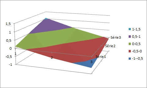

francis.dhooge Posté(e) Avril 26, 2021 Auteur Posté(e) Avril 26, 2021 Comment veut tu que je te répond ,je n'y comprend d'après toi mon plateau et tordu donc d'après le croquis que tu ma fait parvenir je doit régler les molettes puisque déjà la molette du font a gauche en regardant l'imprimante et déjà serré a font donc je peut aller plus loin .Donc il y a bien quelle chose qui marche pas avec les molettes ,ces tous simplement sa que j'essai d'expliquer. merci frdhooge

remibora Posté(e) Avril 26, 2021 Posté(e) Avril 26, 2021 (modifié) Bon, si la molette au fond à gauche est vissée à fond, alors: molette avant gauche: dévisse de 2.5 tours molette avant droite: dévisse de 3.5 tours molette arrière droite: dévisse de 2.5 tours molette arrière gauche: dévisse d'1 tour PS: le problème n'est pas le firmware, c'est que tu n'appliques pas les réglages qui doivent être fait. Heureusement, on voit le bout du tunnel. Courage ! @Savate, le point (0,0) est à l'avant gauche. <début du hors-sujet>@Bastan: je ne sais pas combien de fois il va falloir l'écrire: il ne faut absolument, définitivement, surtout pas utiliser Marlin bugFix. C'est une version vérolée qui est modifiée 3 fois par jour parce que lorsqu'un bug est résolu, tu en as 10 qui apparaissent!!! En respectant scrupuleusement les indications de ce message, c'est à dire utiliser Marlin 2.0.7.2, tu ne t'aurais pas posé toutes ces questions. <fin du hors-sujet> Bon, plan B, @challenger4444, salut vieille branche (je sais, on doit te la faire tous les jours puisque tu es élagueur, pardon, arboriste grimpeur ) est-ce que sur une de tes Ender3, tu as un menu qui te permet de déplacer automatiquement la buse dans les 4 coins puis au centre? il devrait se situer dans mouvements -> Régler niv lit -> Niveau des coins Merci pour ton aide. EDIT: correction des tours de molettes Modifié (le) Avril 26, 2021 par remibora 1

Savate Posté(e) Avril 26, 2021 Posté(e) Avril 26, 2021 (modifié) Le 26/04/2021 at 16:30, francis.dhooge a dit : Comment veut tu que je te répond ,je n'y comprend d'après toi mon plateau et tordu donc d'après le croquis que tu ma fait parvenir je doit régler les molettes puisque déjà la molette du font a gauche en regardant l'imprimante et déjà serré a font donc je peut aller plus loin .Donc il y a bien quelle chose qui marche pas avec les molettes ,ces tous simplement sa que j'essai d'expliquer. Dérouler La question que j'avais posé c'était : ou est le point 0,0 ce qui n'est pas hyper compliqué comme question ...@remibora a répondu donc le plateau quand tu le regardes de face est penché comme ça (comme indiqué au début - merci @remibora) : Modifié (le) Avril 26, 2021 par Savate 1
remibora Posté(e) Avril 26, 2021 Posté(e) Avril 26, 2021 @Savate, je ne comprends pas pourquoi tu as modifié ton 1er graphique. D'après moi, il était correct . La matrice en vue de dessus donne ça: 2 1,064 0,429 -0,085 1 0,615 0,042 -0,414 COTE DROIT de la MACHINE 0 0,121 -0,336 -0,656 0 1 2 AVANT de la MACHINE 1
