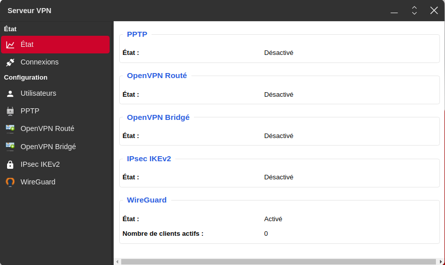

hohasar Posté(e) Mars 28, 2023 Partager Posté(e) Mars 28, 2023 Bonjour à tous nouveau sur le forum, je viens de lire une partie de vos discussions, merci pour tous ces partages d'expérience. J'ai reçu ma Bambulab X1C AMS vendredi et quel plaisir ! Je n'ai jamais eu autant de facilité à imprimer PETG, ABS, ça change ! J'ai une question bête, mais aujourd'hui, je voulais à distance lancer une impression sur ma X1c qui attend sagement à la maison, mais impossible => Bambu Studio me dit que l'imprimante est injoignable (même si j'ai accès à la vue caméra) Il n'y a pas moyen de pousser une impression dans le cloud pour que l'imprimante démarre ? Il faut obligatoirement être sur le wifi de la maison ??? Merci Lien vers le commentaire Partager sur d’autres sites More sharing options...
SR-G Posté(e) Mars 28, 2023 Partager Posté(e) Mars 28, 2023 Je ne sais pas (je n'ai jamais fait ainsi), mais une façon de faire qui marchera à 100% est d'utiliser un VPN à la maison - en plus, c'est bien plus sécurisé / efficace / simple / puissant au final. Pour la mise en place : ça dépendra de ton matériel à la maison, certains box le proposent, et/ou certains routeurs. Il faut : 1. Configurer la box ou le routeur (c'est un peu technique mais pas très compliqué) 2. Installer un client sur son smartphone (OpenVPN, ...) Ensuite sur le smartphone, en dehors de chez toi, tu lances le client, tu clickes sur "Connect" et çà te crée un tunnel avec ta box / ton routeur : tu as alors accès à l'intégralité de ton réseau, comme si tu étais chez toi. Il y a deux protocoles : OPENVPN et WIREGUARD. Ce dernier est + rapide / + efficace, à préférer, si disponible (mais OPENVPN fonctionne très bien aussi). Exemple moi je configure çà : https://www.asus.com/support/FAQ/1048280/ Apparemment c'est dispo aussi sur freebox, également sous WIREGUARD au besoin : Lien vers le commentaire Partager sur d’autres sites More sharing options...
