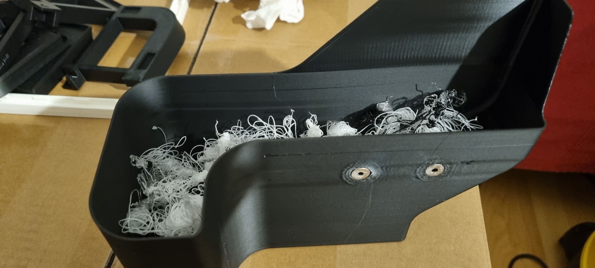

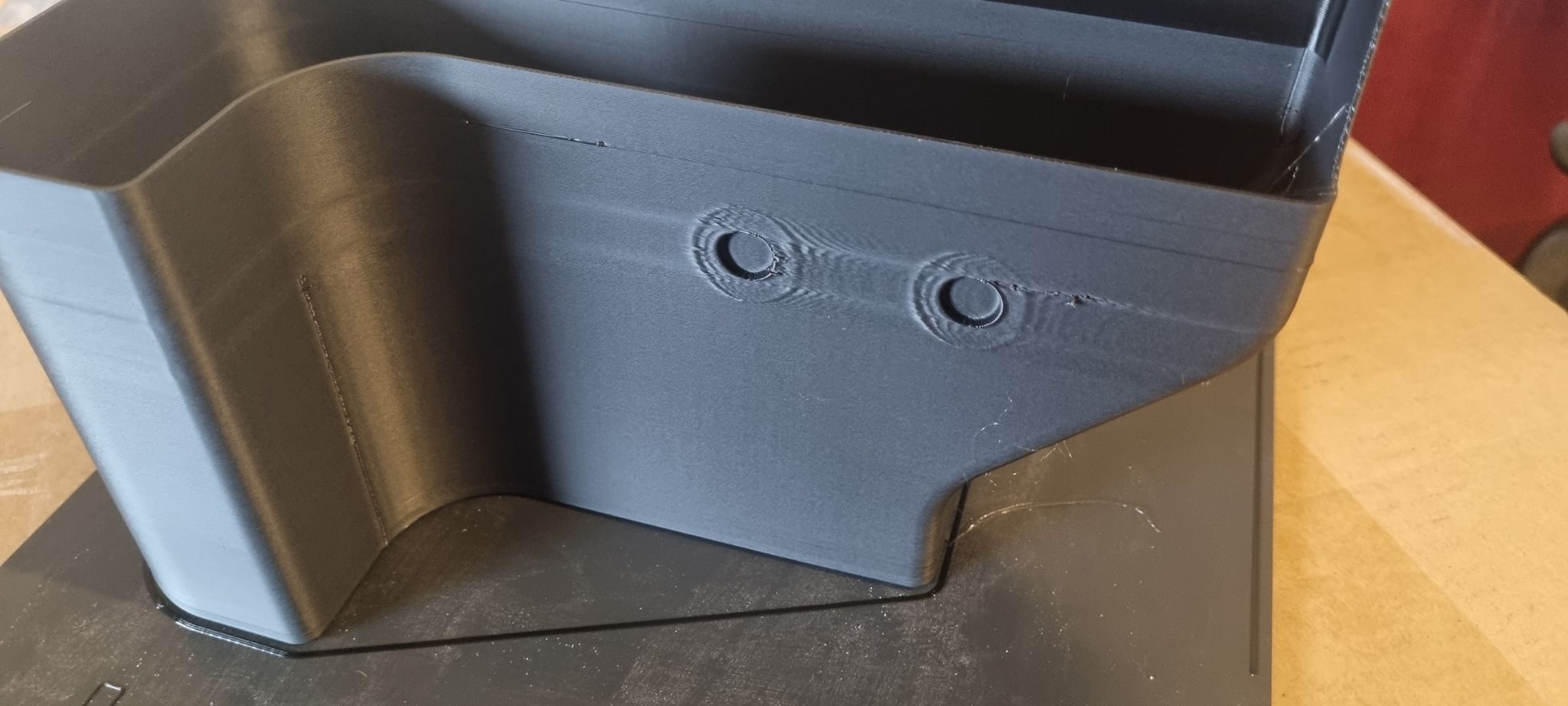

Impression en mode Ludicrous d'un réceptacle de scories de purge, modifié pour mes aimants en stock (le même que @SR-G). Ca envoie du lourd et la qualité semble très bonne ! Première couche à 0.3 pour éviter les incidents de 1ère couche, et le reste en hauteur de couche variable. Il va mettre un peu moins de 2h en PETG ! 😱
Ce qui m'agace un peu, c'est de ne pas avoir les coordonnées XYZ !! Impossible de vérifier où en est l'impression et surveiller l'impression d'une zone délicate, par exemple !

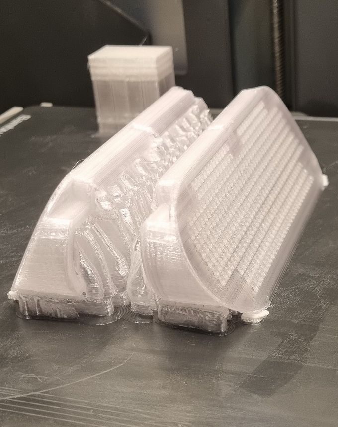

Impression ABS (TitanX de Formfutura et M-ABS de Neofil3D) avec support en "Support Smartfil" de Smart Materials, HIPS amélioré soluble dans le Limonène (très cher) et dans l'essence de térébinthine, bien plus abordable. Je n'ai même pas renouvelé la colle pour les 3 impressions.

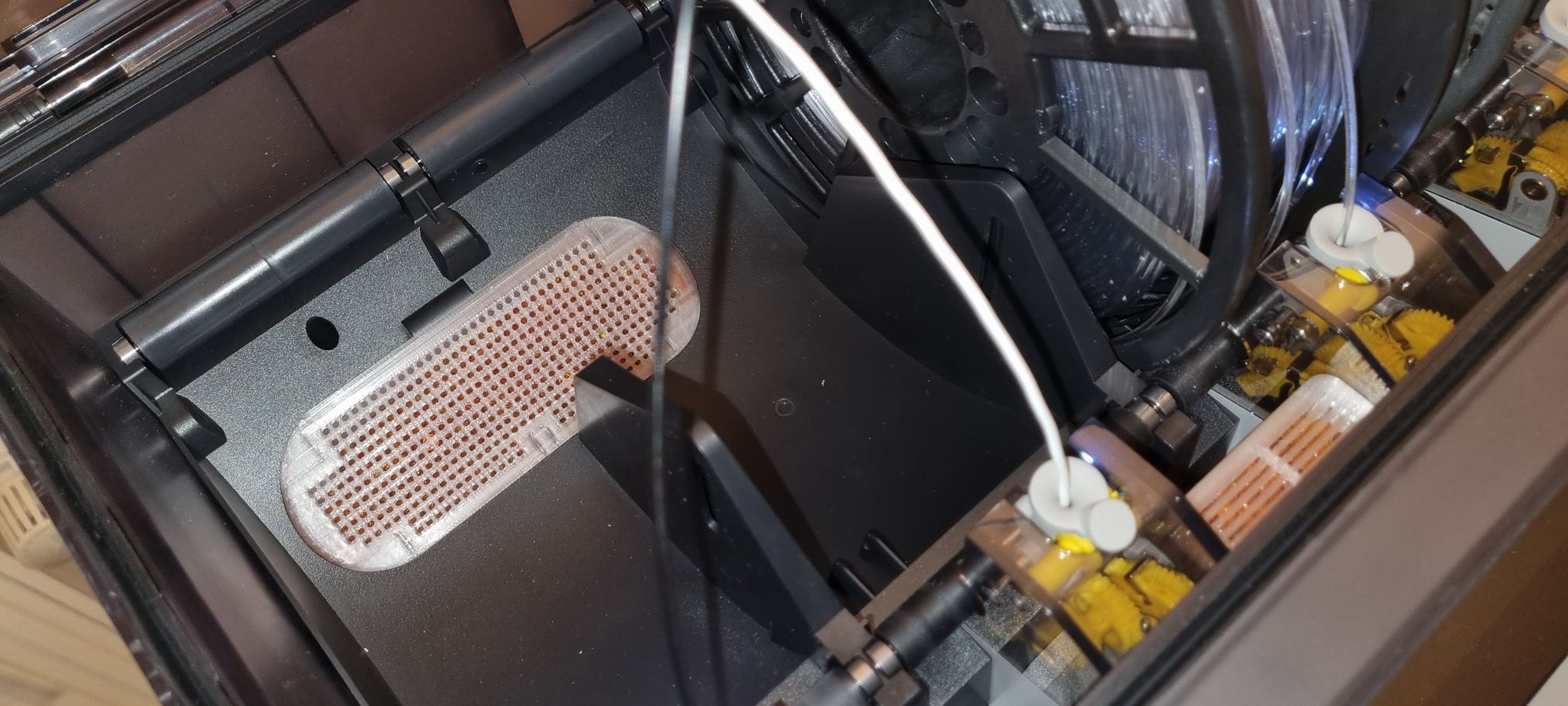

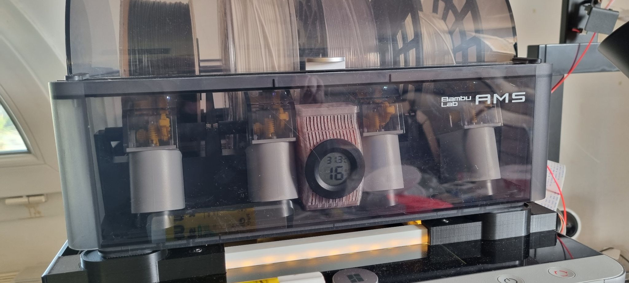

pour l'AMS, j'ai imprimé ces boites pour silicat en PETG translucide de GST3D, pour tester (pas super en qualité surtout au niveau adhésion des couches sous contraintes). Le PETG translucide permet de visualiser la charge du silicat : orange => sec, noir=>humide donc à passer au déshydrateur à 70° quelques heures. Avec le PETG je mets les boîtes direct sans risque (PLA à proscrire!). Impression délicate avec supports complexes :
2009331567_20221122_155012_redimrecadr.thumb.jpg.338cadd78f7cfb2ea71f29113481f68b.jpg  20221123_092055_redimensionner.thumb.jpg.bbef3b1098dcad4d5fb7b410df0869a8.jpg
J'ai complété avec cette boite silicat et support d'hygromètre également en en PETG translucide :
Avec ces 3 éléments déshydratant, je suis tombé à environ 16% d'humidité avec une pièce à 49% d'humidité ambiante. A voir la durée avant de remonter en humidité, mais c'est mieux que mes boites à filament faites maison !

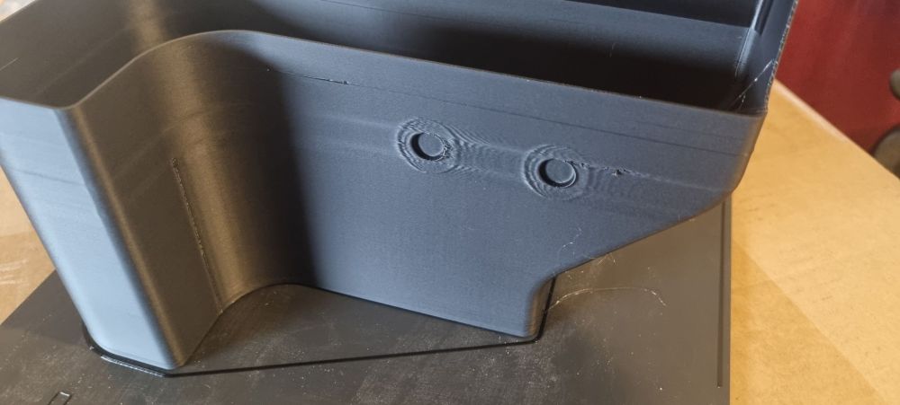

Il y a 20 heures, Motard Geek a dit :
ça ghost un peu quand même avec une sacrée cicatrice non ?
En même temps, c'était à fond et avec une épaisseur assez fine mais suffisante pour la pièce :

A droite, les déchets depuis mes débuts avec la X1-C. Ca reste raisonnable.

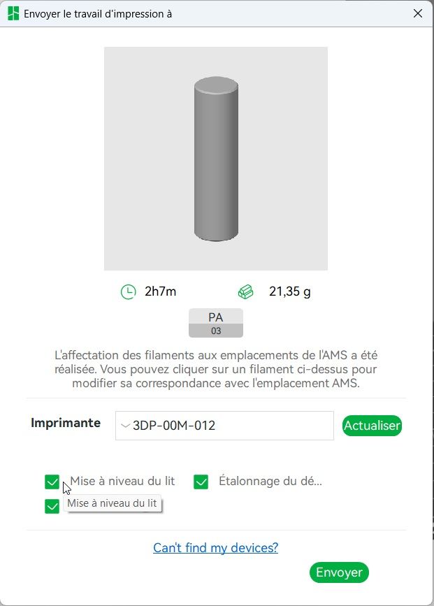

Effectivement, mes 2 imprimantes IDEX (fortement modifiées) paraissent bien désuètes. Malgré mon écosystème de têtes interchangeables rapidement, censé faciliter la mise en œuvre, elles sont complètement dépassées.
Avec la X1-C + AMS, depuis le slicer, on choisit le ou les filaments, soient les Bambu Lab, soient les génériques, soit les personnalisés, à l'envoi vers l'imprimante le slicer demande de sélectionner le ou les slots de l'AMS contenant les filaments choisis et demande de sélectionner les options .
1825280150_Envoyer_le_travail_d_impression_.thumb.jpg.c8e44fef0602be56e19cdb1ca37d3d5e.jpg
L'imprimante va même scanner la surface du plateau qu'occupera l'impression pour vérifier qu'aucune pièce ou restant d'impression, n'occupe l'espace !

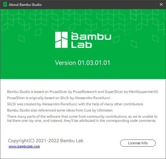

Il me semblait que Bambu Studio, comme PrusaSlicer étaient basés sur SuperSlicer, et non l'inverse ?!
J'ai examiné rapidement l'autre jour les g-codes produits et il me semblait effectivement que les fonctions spéciales à la X1 étaient appelées par des g-codes inutilisés, donc possiblement adaptables sur Ideamaker (mon slicer habituel) ou plus simplement, SuperSlicer, vu son probable lien de parenté ! D'ailleurs, il parle dans la vidéo de fichier de configuration qu'on lui a fournis donnant accès aux fonctions spécifiques. Ne connaissant pas SuperSlicer, je n'ai pas encore exploité cette piste qui pourrait s'avérer intéressante si SuperSlicer était plus en avance que BambuStudio (remplissage adaptatif, par exemple 😃). Si quelqu'un sait où trouver ces fichiers, ce peut être intéressant.
moi peux pas t'répondre à ce niveau par contre Prusaslicer et Superslicer sont forkés (initialement) sur Slicr...
Il y a 2 heures, yopla31 a dit :
Pour Bambou Studio, je ne sais pas.
Prusaslicer et son dérivé (fork) Superslicer (plus adapté à Klipper mais pas que) sont eux basés sur Slic3r. Donc par antériorité: Slic3r, PrusaSlicer, SuperSlicer, … (BambuSlicer ?)
La vidéo des frêres Poulain parle de Bambou S comme basé sur Cura… A qui se fier ? 😄
<HS>
Bambou Studio peut également être utilisé avec des profils d'imprimantes autres que celles de BambuLabs (Vorons, Ender3V2)
<HS>
Modifié (le) par fran6p
  • Confus 1
on sait plus à quoi se fier ^^ il me semble avoir vu dans des vidéos que c'était du prusaslicer .... après ... où qui quand .... j'sais plus
il y a 5 minutes, fran6p a dit :
Pas à eux, BambuStudio est bel et bien basé sur PrusaSlicer 🙂
De toute façon tout est très lié entre tous les slicers OpenSource, même entre Cura et Prusa Slicer (moteur Arachne par exemple). BambuStudio avait par exemple l'import des STEP avant PrusaSlicer, et l'équipe de ce dernier a porté cette fonctionnalité sur PrusaSlicer.

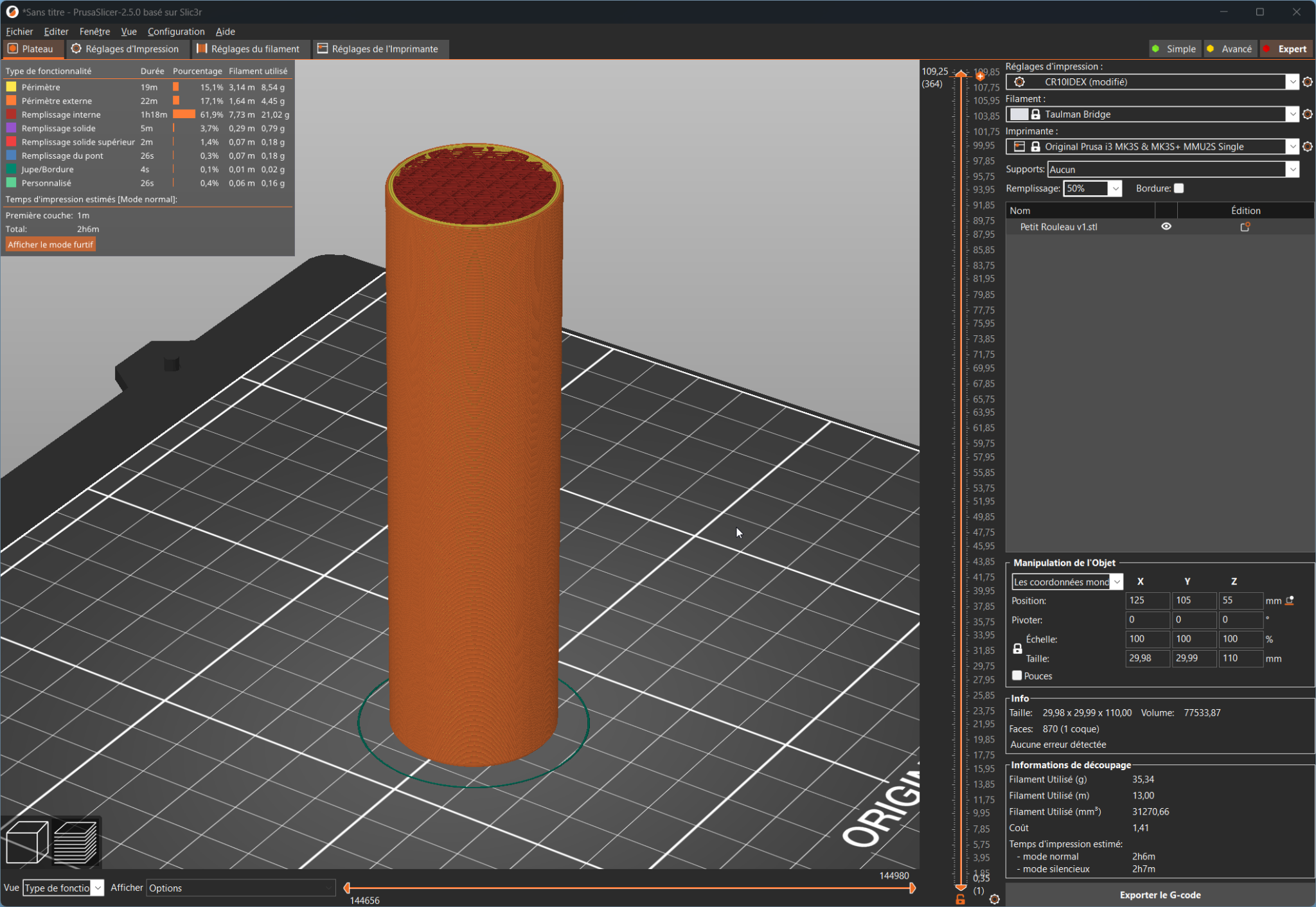

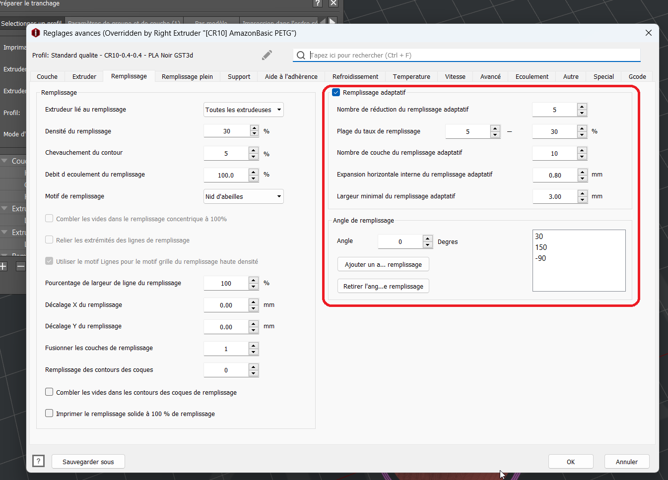

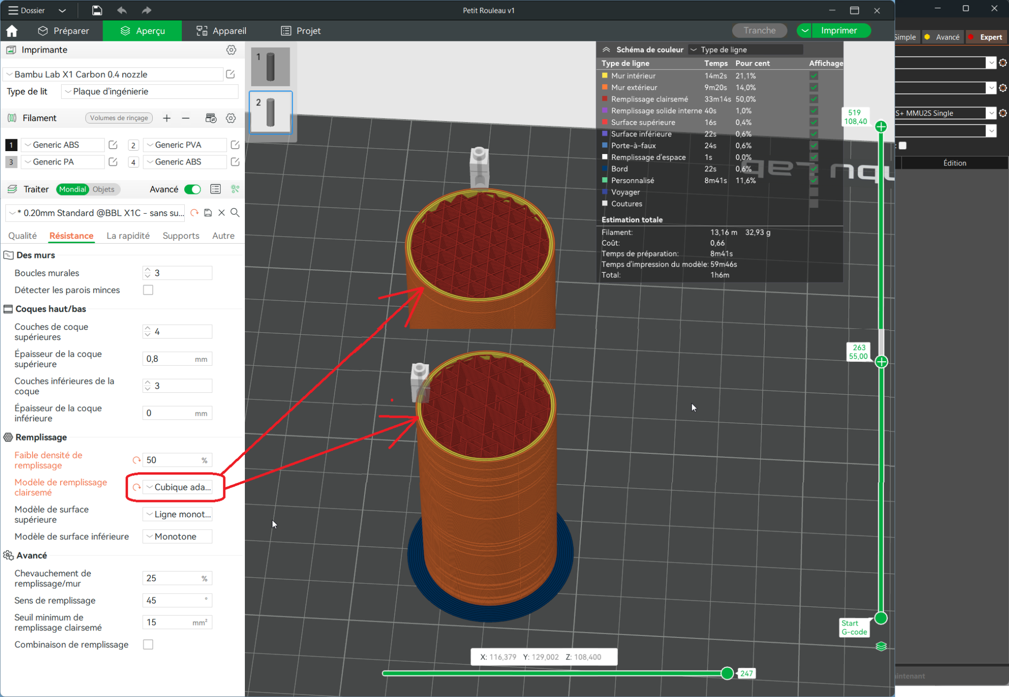

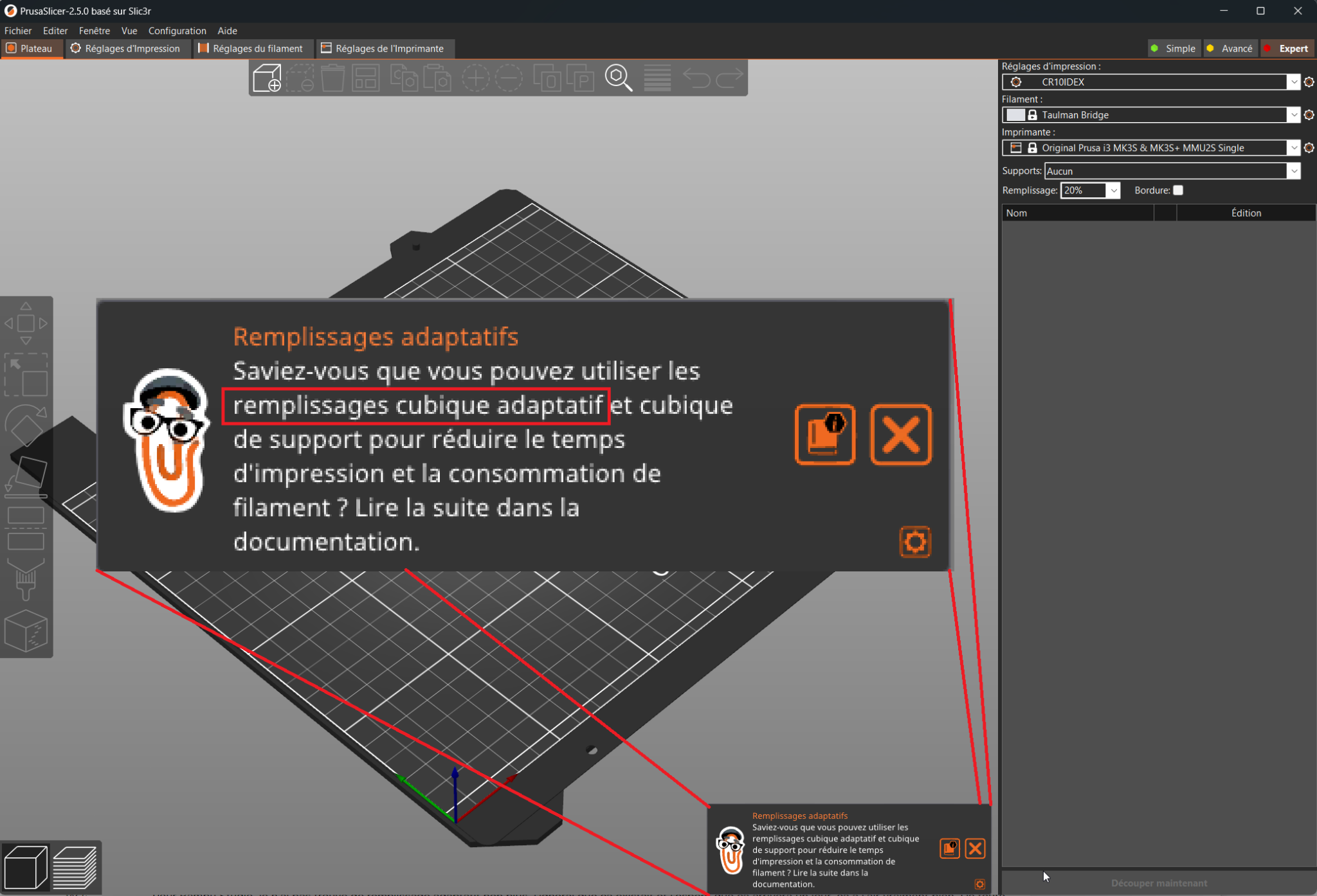

Ils sont forts chez Prusa. J'ouvre PrusaSlicer pour regarder si l'option remplissage adaptatif existe et voilà ce que je vois à l'ouverture :
et dans BambuStudio  le cubique adaptatif est dispo (pas le cubique support, plus proche du remplissage adaptatif) mais l'aspect extérieur de la pièce semble altéré :
image.thumb.png.5b7e82ffacbe70dc3a5d7c0afe2cbcd0.pngimage.thumb.png.b61ba71c32ec0c4ae10e0e6abddadc6d.png

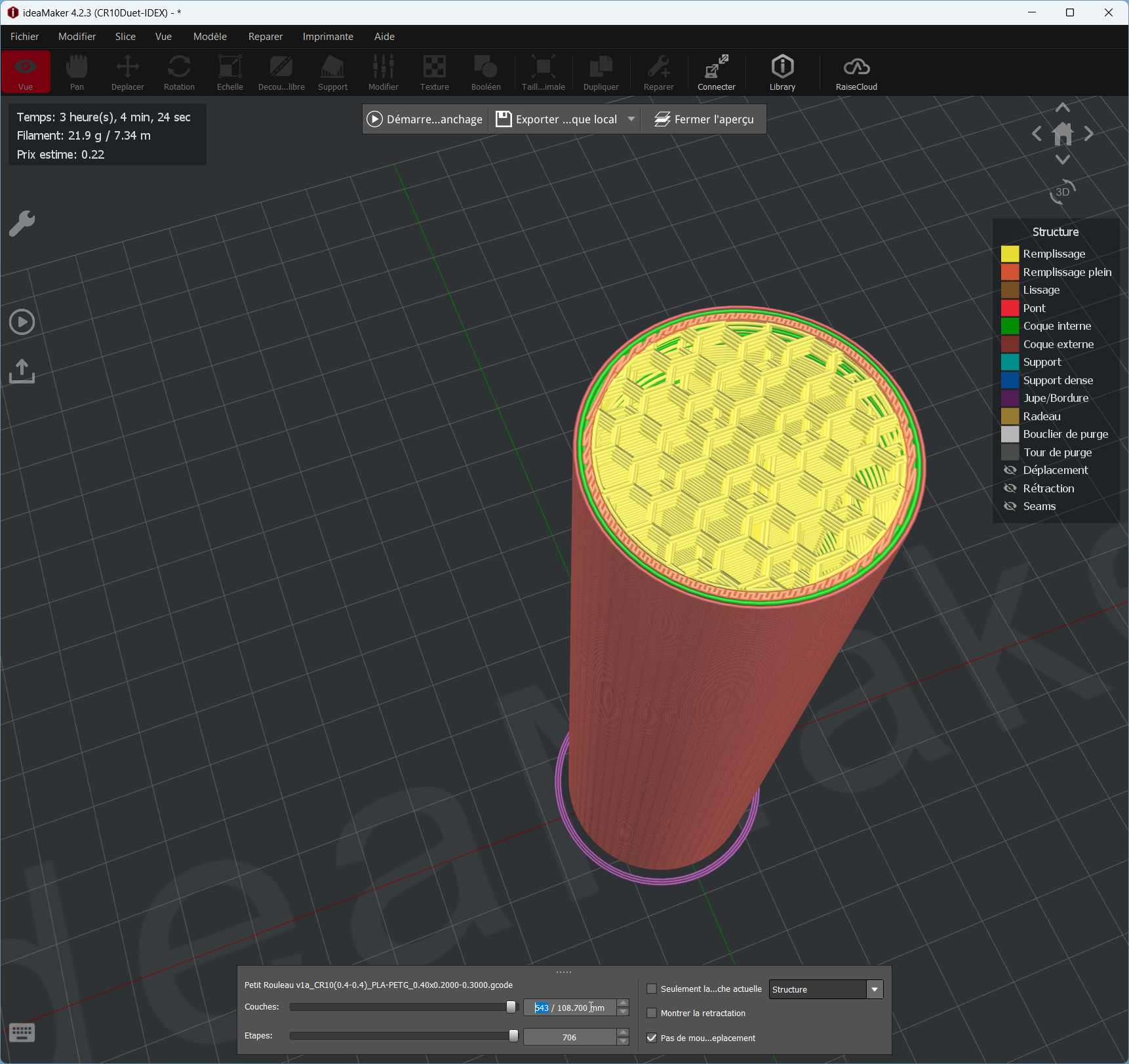

mais pas sur PrusaSlicer (à droite). Mais on est quand même loin de l'option d'Ideamaker où le remplissage adaptatif est applicable sur tous les motifs de remplissage :
image.thumb.png.ec837d9da31037c61ce6c01e880b82b1.png image.thumb.png.aa5bb8fb631c361ab2886bf8746412b1.png
et paramétrable à souhait.

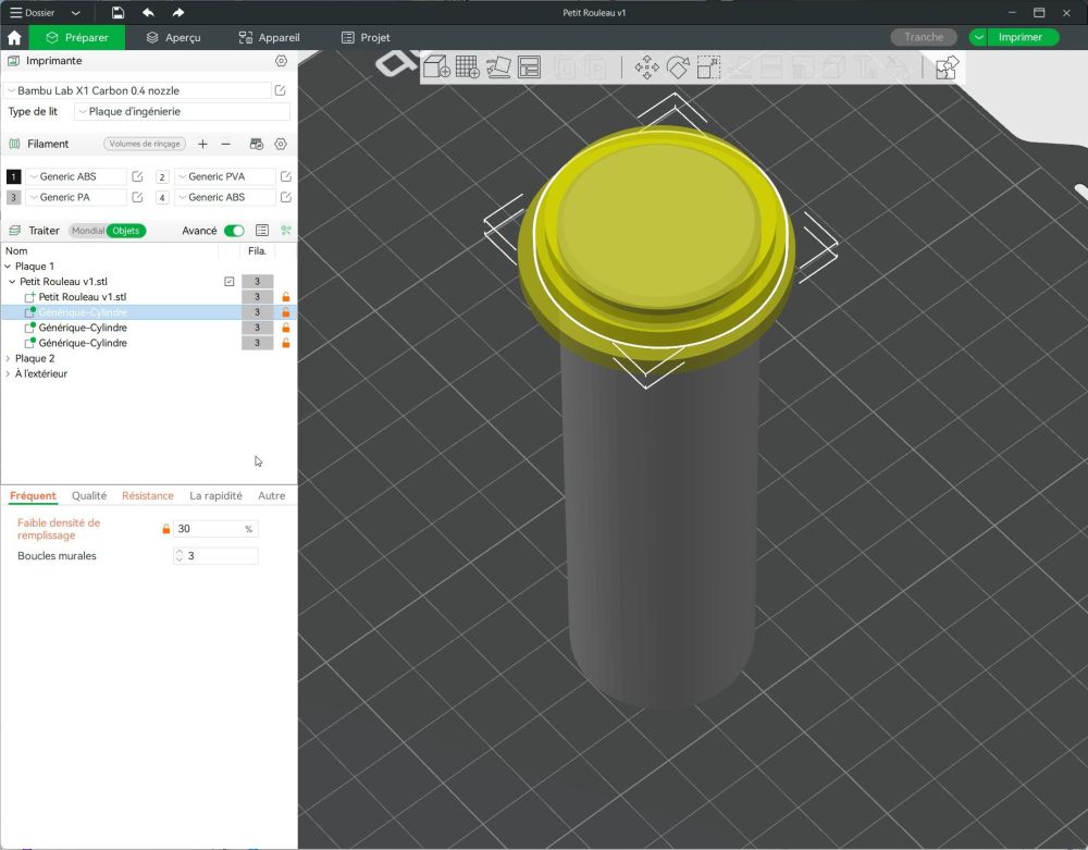

Restera à tester sur BambuStudio pour savoir si le visuel est une erreur d'affichage uniquement...
La méthode avec des modificateurs dans BambuStudio reste applicable à tous les modèles de remplissage.
2022_11_29_19_10_50_Bambu_Lab_X1_X1_Carbon_et_AMS_Page_5_Bambu_Lab_Forum_pour_les_imprimantes.thumb.jpg.f95dcda954662341bbfe74775cef4d1d.jpg
Mais pour une pièce avec de multiple volumes de remplissage, c'est ingérable !
Et je n'ai pas encore trouver les fichiers de configuration pour Bambu Lab X1, dont parle Teaching Tech dans sa vidéo...

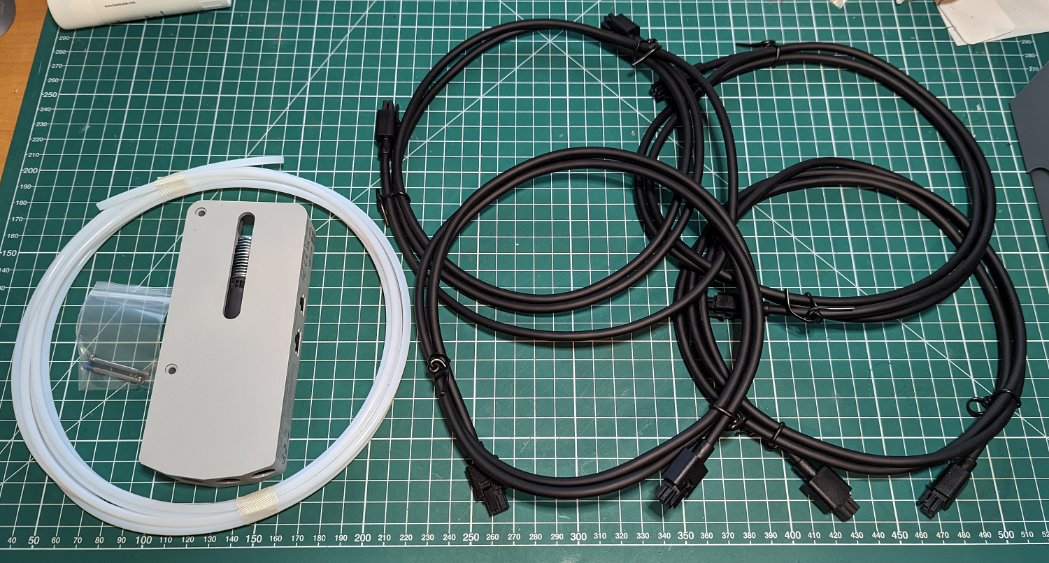

J'ai également commandé et reçu un hub pour l'AMS pour relier les deux AMS que je possède désormais (j'avais acheté le pack kickstarter qui était à vendre sur le forum récemment, j'ai donc deux X1-Carbon). J'ai hâte de tester les possibilités, le plus dur va être de trouver le temps pour peindre des modèles et avoir le temps de les imprimer. J'essaierai de faire un retour assez rapidement.
Il est livré avec un long tube PTFE (j'imagine pour relier tous les AMS utilisés au hub) et 4 câbles pour créer une chaîne d'AMS.
image.png.59fec17d2a751eddbb7e3e80653a417c.png image.png.b8b244f27bc6594a0df392a70406ec0b.png
Le slicer Bambu Studio est bien adapté pour plusieurs imprimantes, la seule chose qui change c'est qu'il faut bien vérifier sur quel imprimante on envoie le travail, mais si une imprimante est déjà occupée un message l'indique. Je me suis aussi fait au fait que ce n'est pas primordial de synchroniser son logiciel avec l'AMS au moment de slicer, c'est une image à l'instant T de l'AMS et ça correspond à ce qu'il y a, mais en ajoutant le bon matériau avec une couleur qui ressemble ça marche très bien, il faut juste faire la correspondance entre les filaments du slicer et ceux de l'AMS au moment d'envoyer sur l'imprimante, et cela peut importe l'imprimante.
La seule chose que j'aimerai bien par contre c'est un écran où on peut avoir les informations de plusieurs imprimantes en même temps, que ce soit les caméras, l'avancement de l'impression, les températures, etc.

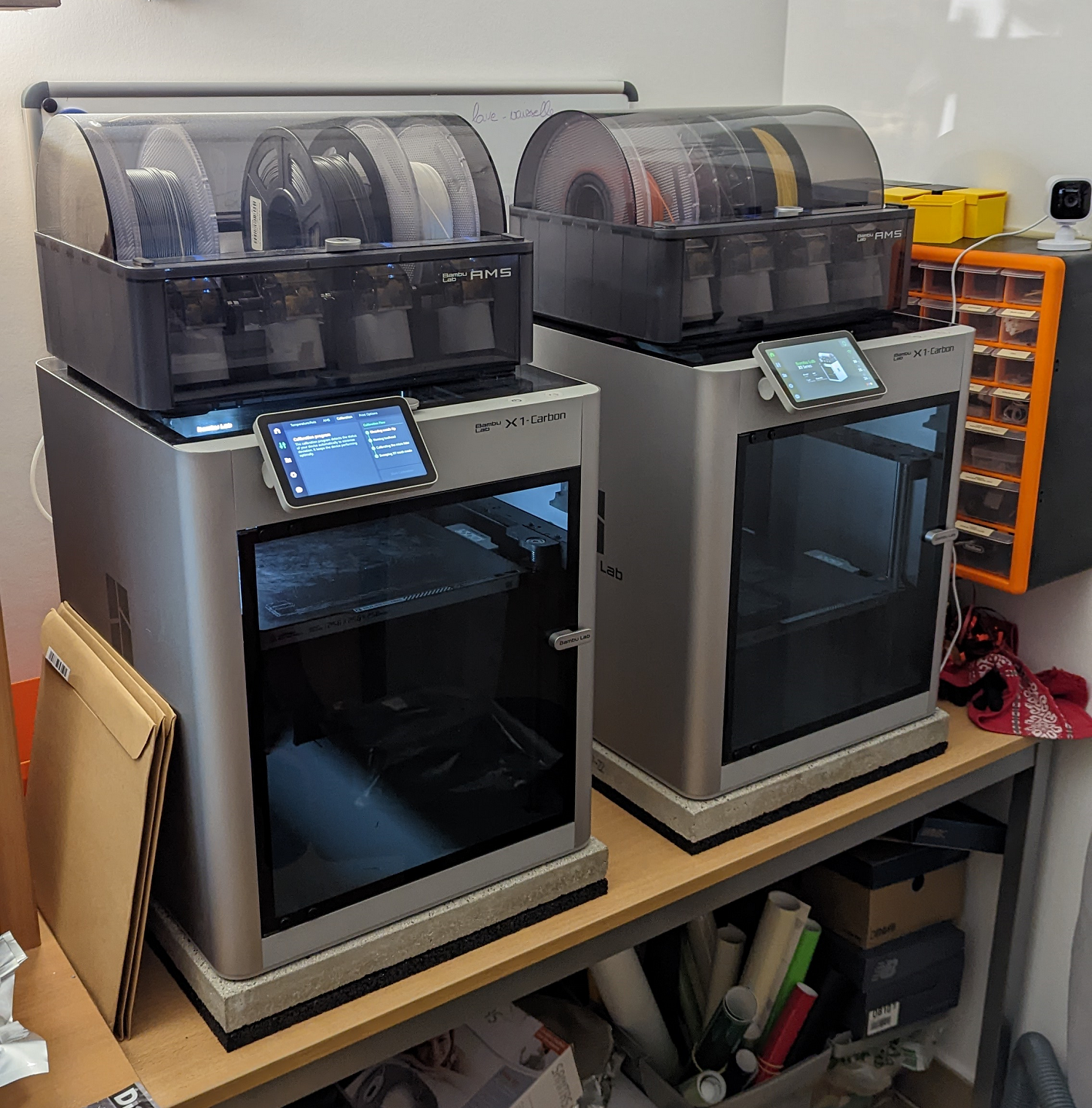

Non, pas possible de charger le TPU dans l'AMS malheureusement mais c'est assez logique. J'ai simplement débranché le PTFE au niveau de l'arrière de l'imprimante et inséré le filament à la main (on ne parlera pas du support de bobine qui est d'une nullité absolue).
Je vais laisser le deuxième AMS sur la deuxième imprimante mais il sera relié à la première imprimante. Pour le coup je pourrais avoir un énorme échantillon de filament toujours prêt à faire feu même à distance (ABS, PLA, PA-CF, PETG, filament support, PLA silk, ...). Et sur la deuxième j'aurais toujours une bobine pour faire du prototypage avec un filament basique ou imprimer du TPU facilement sans avoir à débrancher l'AMS.
Je les ai aussi placées sur des dalles en béton de 40cm * 40cm (pile la taille), elles-mêmes placées sur des dalles amortissantes. J'ai ajouté ça pour éviter les interférences de vibration entre les deux imprimantes, je me suis dit que les vibrations d'une imprimante peuvent perturber la qualité de l'impression de l'autre imprimante. Et si en plus ça diminue un peu le bruit c'est toujours ça de gagné.
Modifié (le) par Aezio
Photo avec dalles béton
