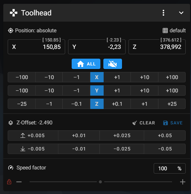

Axel Posté(e) Octobre 29, 2022 Posté(e) Octobre 29, 2022 Le 23/10/2022 at 09:51, rider63 a dit : merci beaucoup! sinon vous avez remarqué que la course en Z de 410 c'est de l'enculade? 410 au centre oui, mais la tète peut absolument pas balayer un cercle diamètre 300 a une hauteur de 410... @rider63 Tu peux monter jusqu'à quelle hauteur avec un diamètre de 300mm ? Autrement dit, si tu souhaites imprimer un tube de 300mm de diamètre par exemple, quelle hauteur maximum peut-il avoir ? Merci pour ta réponse ; je pense que ça peut en intéresser plus d'un ! Axel
Motard Geek Posté(e) Octobre 29, 2022 Auteur Posté(e) Octobre 29, 2022 Avec X en butée à 150, je ne peux pas monter plus haut que Z=378 :
Axel Posté(e) Octobre 29, 2022 Posté(e) Octobre 29, 2022 Merci pour l'info C'est rassurant : c'est très modéré comme perte en hauteur 1
