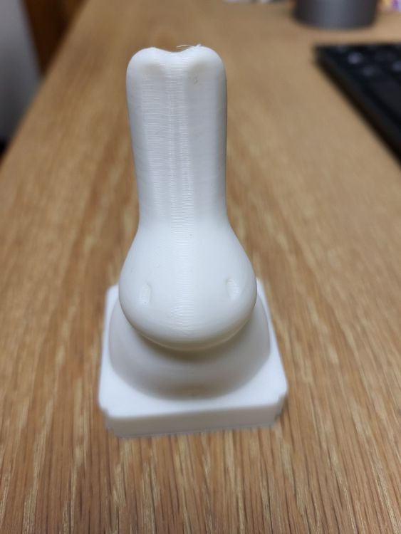

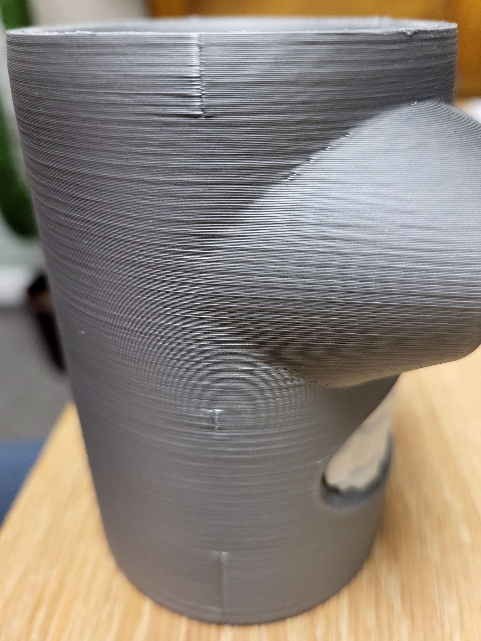

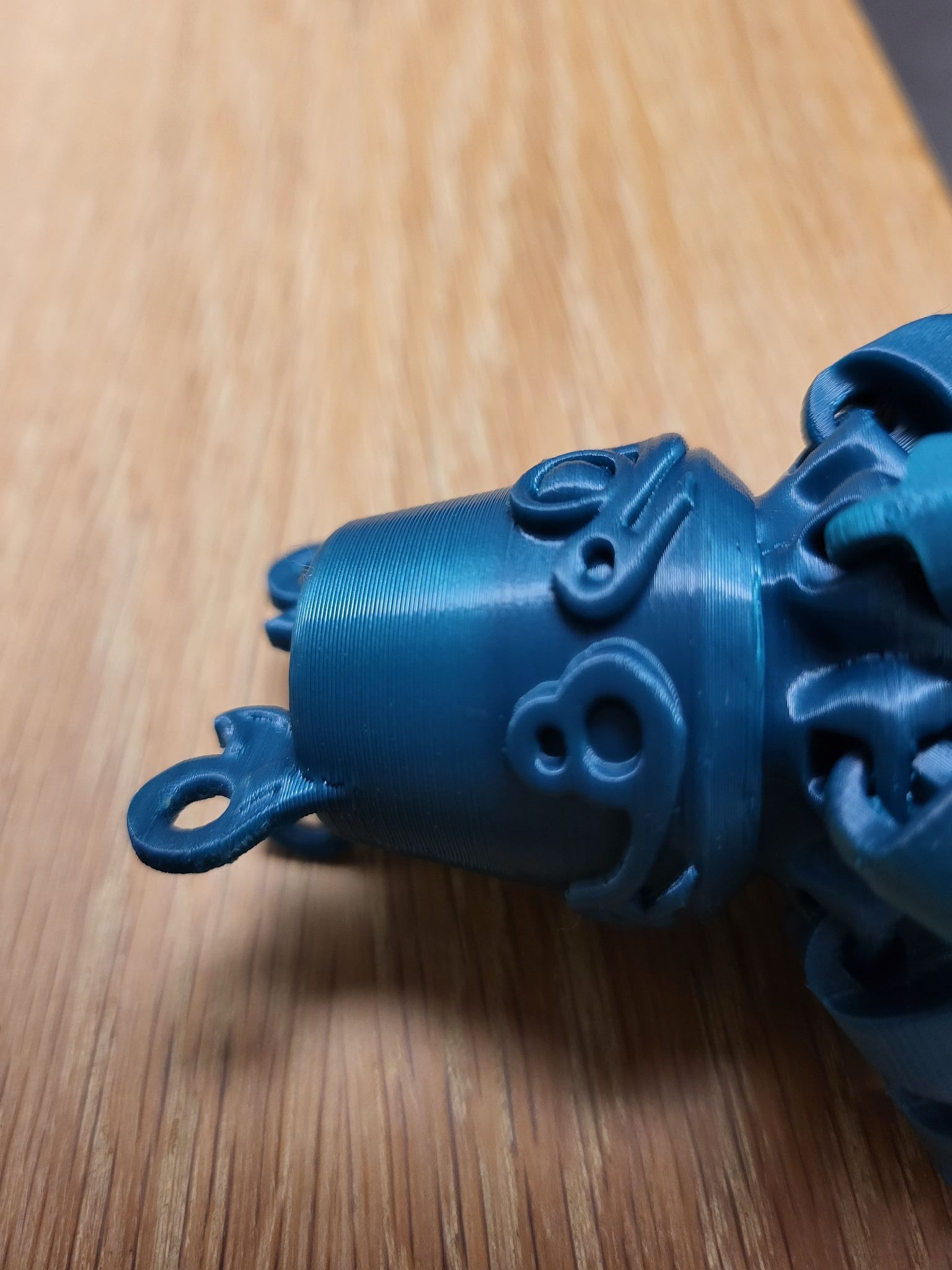

Concernant mon problème de bruit, j’ai à nouveau graissé tous les roulements et les rotules et celui-ci a disparu.
J’ai lancé quelques impressions et j’ai des petits problèmes de finitions.
Le lapin de calibrage me semble très beau avec des lignes extrêmement fine (fichier fournit par FLsun). Comment peut on savoir la hauteur des lignes qui a été utilisé pour cette impression.
Puis j’ai lancé une figurine Zela et l’on peut constater une différence de qualité entre les deux zones sur la photo. Pour cette impression, l’option ligne Adaptative était activée dans Cura.
Et en dernier, un porte crayon. Il y a des manques mais je ne sais pas comment cela s’appelle et ce qu’il faudrait faire pour corriger ce problème.
Par défaut le profile de la V400 dans Cura est configuré pour une hauteur de 0.2. Je souhaiterai savoir quelles sont les hauteurs mini et max qui peut être utilisées sans que cela posse de problème pour un débutant ? Dans le but d’améliorer l’esthétique des pièces.
Merci d’avance pour vos conseilles et retours d’expérience.
