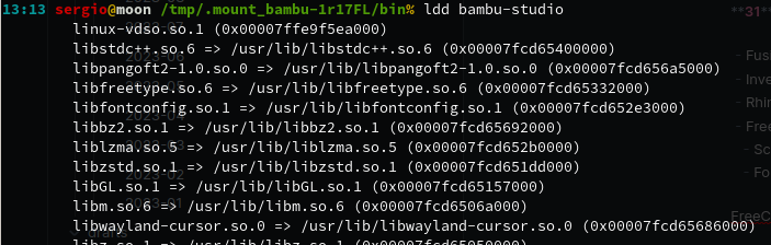

2. D'investiguer pourquoi çà plante côté AppImage, notamment, regarder quelles librairies sont "not found" quand l'AppImage démarre. Pour ce faire il suffit de
  • Démarrer l'AppImage BambuStudio avec le paramètre " --appimage-mount" (c'est un paramètre standard à toutes les AppImages)
  • Se déplacer dans le répertoire montré dans la log (dans un autre terminal), par ex. :
  • Dans ce répertoire /tmp/.mount_bambu<qq'chose>/ il y a un sous-répertoire "bin/"
  • Faire un ldd sur le binaire Bambu Studio, par ex. : "ldd bin/bambu-studio"
  • Ca va donner une grande liste de librairies utilisées par Bambu Studio (certaines sont "dans" l'AppImage, d'autres sont "au niveau du système", c'est vraisemblablement celles là qui posent problème, par ex., certaines sont peut être en "NOT FOUND" ou alors n'ont pas la bonne version
  • Si rien n'est en "NOT FOUND", alors faire la même manip sur la machine UBUNTU où tout fonctionne ... et comparer les deux listes de librairies (un coup de "sort" et de "diff" et çà devrait être facile de trouver le delta)
  • Dans les deux cas çà devrait permettre de trouver d'où vient le problème (librairie manquante = à installer, version différente = regarder les liens symboliques dans /usr/lib/, etc.

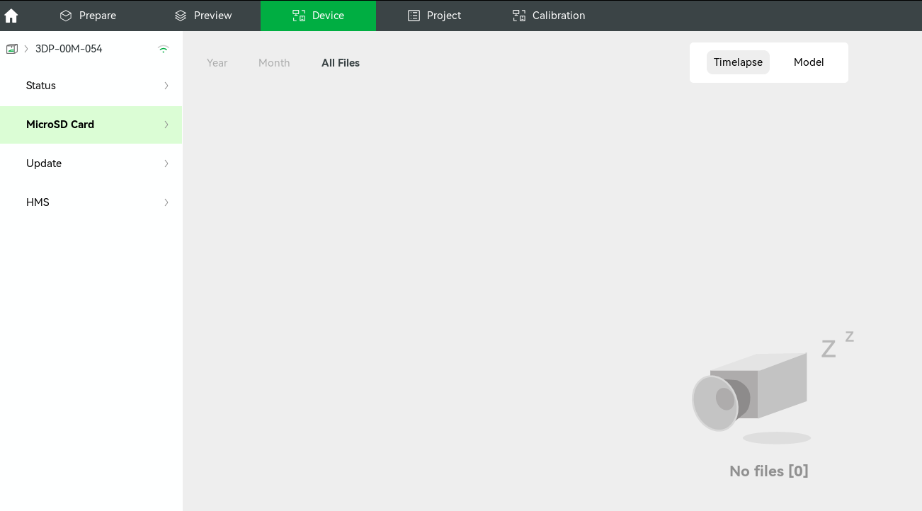

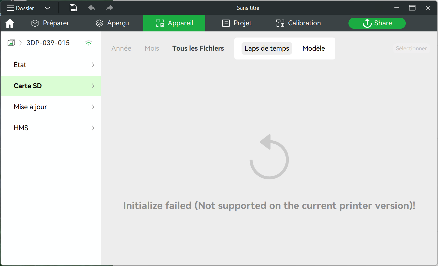

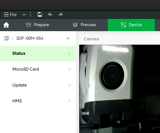

Par contre à quand une version qui permettrait à Bambu Studio d'accéder à la carte µSD ???
Tu peux déjà downloader vidéos et stl stockés sur la carte depuis bambu studio (et accéder a tout par ftp y compris pour uploader), il te manque quoi du coup ?
Je l'ai utilisée et je n'avais pas trouvé, désolé. En gros pour y accéder à distance, il faut aller sur l'imprimante pour changer la connexion en perdant au passage un tas de possibilité : autant récupérer la carte et la mettre sur le PC, c'est bien plus simple (mais toujours pas très pratique).
Je n'ai pas trouvé (encore) où je pouvais downloader dans Bambu studio les stl et les vidéos... Mais je cherche.
C'est quand même bien moins pratique que d'ouvrir la panel "Carte SD" de Bambu Studio : ne trouves-tu pas ?
Donc l'évol reste toujours la bienvenue
Modifié (le) par RFN_31
L e FTP s'utilise n'importe quand, en mode cloud ou en mode LAN (çà devient un mécanisme + pratique que de sortir la carte SD à chaque fois si le cloud est HS ou désactivé).
Après si tu as envie d'utiliser la carte SD et si tu trouves çà plus simple, libre à toi, mais je pense que 99.9% des utilisateurs Bambu lancent l'impression depuis Bambu Studio (c'est une des forces) sans s'embêter à manipuler les .STL / .GCODE par la carte SD ou par FTP.
Pour downloader, il suffit d'ouvrir Bambu Studio > Device
Et Timelapse ou Model (pour les .STL)
(les fichiers imprimés depuis le cloud n'apparaissent pas, sauf si tu as activé l'option (sur l'imprimante, ...) pour qu'ils soient stockés en local sur la carte SD. Sinon tu retrouves ceux uploadés par FTP ou manuellement depuis la carte).

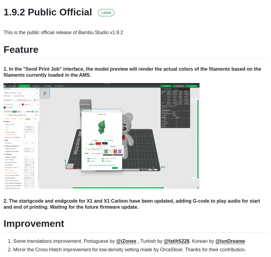

1.8.3 sortie dans l'intervalle et 1.8.4 aujourd'hui. Rien de révolutionnaire à première vue.
V1.8.3
This is a minor release based on Bambu Studio v1.8.2 public official
Feature
1. 3mf Compatibility Enhancement
From this version, Bambu Studio's 3D model file format (.3mf) is compatible with the 3mf reading code provided by the 3MF Consortium; Bambu Studio's 3MF files can also be opened in 3D Viewer.
This Wiki article explains the compatibility between Bambu Studio's 3MF file format and the 3MF Consortium standard, and outline its features and advantages.

La 1.9.2 (finale, sans béta préalable) vient de sortir. Toujours pas de gros changements. Teasing d'un nouveau firmware à venir en lien avec cette update (pour avoir, attention.... de quoi faire du son en début / fin d'impression, waow, waow, niveau d'innovation maximum !).
https://github.com/bambulab/BambuStudio/releases

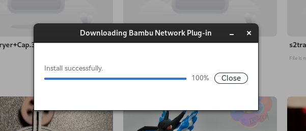

impossible d'installer le plug in réseau, du coup inutilisale... super  (je dis ca pour ceux qui ne l'ont pas encore installé)
edit : retour à la version précédente qui ne pose pas de problèmes
Modifié (le) par urzhi
Pas de soucis pour moi sur la dernière version.
