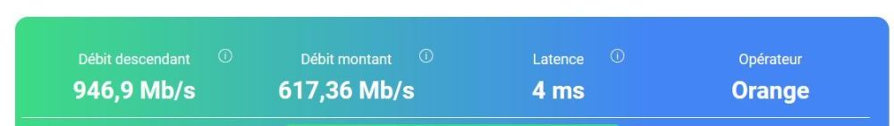

silvertriple Posté(e) Mai 28, 2023 Auteur Posté(e) Mai 28, 2023 (modifié) Le 27/05/2023 at 09:24, krisna a dit : pense a alleger tes images.. tout le monde n a pas la fibre !! Je n'ai pas la fibre non plus pour l'instant.... Cela doit arriver d'ici fin 2024, et je vis avec une connection très limitée... Et concrètement, je ne fais pas ce genre de commentaires... NB: ces images sont partagées sur plusieurs forums francophones et anglophones sur la RC, et je n'ai jamais eu la moindre remarque... Et ne percevant pas moi-même de difficultés sauf quand mon fils abuse des téléchargements, je ne perçois pas l'intérêt d'alléger ces images qui sont déjà compressées par rapport au PNG originaux pour les screenshots/modélisations... Modifié (le) Mai 28, 2023 par silvertriple 3 1
