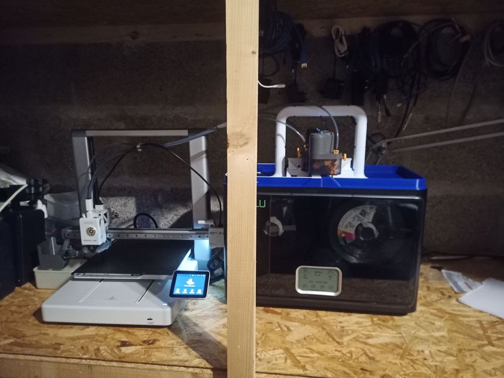

Oui, il existe plein de solutions, et plein de besoins aussi. On verra à l'usage. Le problème de base étant que la fixation du filament hub sur le bloc extrudeur tel qu'il existe n'est vraiment pas fameux.
C'est utile pour différentes configurations: la première demande concernait une A1 et une A1 mini qui voulaient s'échanger un seul AMS, en fonction des travaux, et pour ne pas investir dans 2 AMS-lite qui n'allaient pas souvent être utilisés en même temps. Mais aux premiers tests, d'autres usages possibles sont apparus. Il suffit alors d'acheter un filament hub supplémentaire à 7,10 Euros pour faire les configurations avec bobines hors AMS. Dans ce cas, il ne faut même pas switcher le câble, juste dire qu'on n'emploie pas l'AMS. Va voir les images sur Thingiverse  https://www.thingiverse.com/thing:6621518
La fin du teste était pour Motar_geek, mais ça a été fusionné.
@phildc Pour ma par j'ai compris un usage le fait de rapidement desolidariser le hub pour passer d'une machine a l'autre, mais je comprend pas les autres schémas non plus je veux bien plus de détail et d'information cela semble fort intéressant 😄
Bonjour, on peut , en remplacement de l'AMS-lite, brancher soit une seule bobine (la 5e) ou un ensemble de 4, mais on est alors en fonctionnement manuel, évidemment. Pas de miracle!
On attend maintenant les photos, videos et/ou feedbacks de ceux qui se joindront au beta test élargi. Ca chauffe déjà fort du côté de Facebook. J'ai un peu amélioré le schéma général, mais faut aller voir les photos sur Thingiverse.

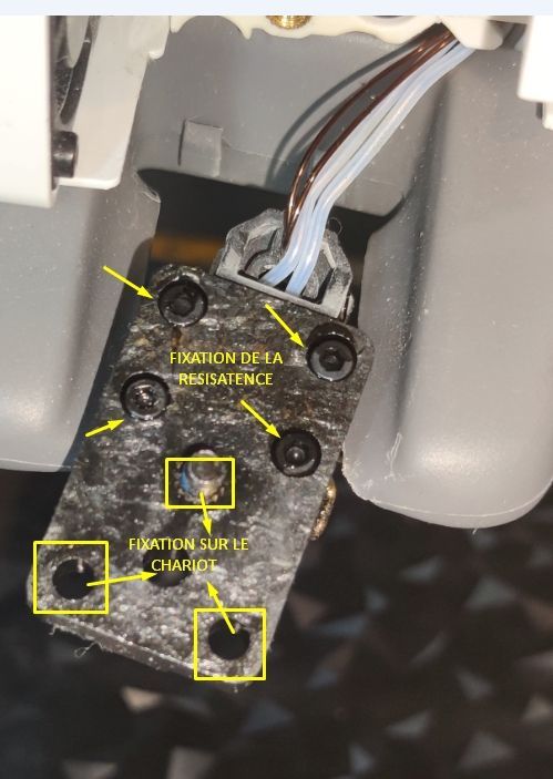

Bonjour, à ma connaissance ( je me tompe peut-etre , mais j'ai pas trouvé), il n'est pas possible de régler le Z-offset manuellement sur la A1mini et c'est bien ennuyeux quand on a des problèmes d'accroches sur la première couche. C'est mon cas, mais uniquement avec le PETG.
L'accroche est parfaite sur un bed propre lavé à l'eau savonneux. Mais dès la seconde impression, ça  n'a accroche plus. Que ce soit sur le texturé de bambu ou le smoooth POE. Je pense que si je pouvais jouer sur ce Z-offset, cela règlerais le problème.
Une solution ?
Après lavage du plateau, lors de la première couche la hauteur est-elle correcte ? le filament est bien écrasé ou il est déposé comme un boudin posé ?
Quel PETG utilises-tu ?
Il est bien là le problème. C'est l'accroche est parfaite sur le plateau lavée. Donc oui, la couche est bien écrasée, bien que je pense qu'un petit  -.05mm en plus serait un plus, parce qu'à la fin d'impression, La pièce se décolle un peu trop facilement à mon gout. C'est pour ça que je voudrais jouer sur le z-offset.
Je pense avoir résolu le problème.
Je ne m'étais pas trop penché sur le problème parce que j'imprime peu de PETG. Mais là, j'ai plusieurs pièces à imprimer, et c'est quand même chiant de devoir à chaque impression laver le plateau.
J'ai refait la calibration d'usine, mais sans succès. J'ai donc démonté la buse (puisque le Z-offset se fait sur la pointe de la buse) et j'ai regardé comment le système de chauffe était fixé.
Il est fixé par 4 vis sur une platine, elle-même fixée par 3 vis sur le chariot. Et devinez quoi ? Les 4 vis étaient desserrées. Le moindre petit jeu sur cette fixation peu fausser le Z-offset.
J'ai donc resserré les 4 vis et j'ai mis un point de colle à séchage rapide sur chaque vis. Ça empêchera les vis de se desserrer, mais pas suffisamment collé pour pouvoir desserrer les vis avec une clé.
J'ai relancé deux impressions en PETG, l'une derrière l'autre. Et là miracle, pas de problème de première couche.   😄
Bon j'espère que cela va durer dans le temps.
Modifié (le) par medmed
  • Merci ! 2
