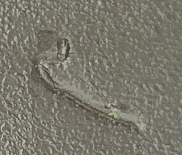

aifol Posté(e) Aout 15, 2024 Posté(e) Aout 15, 2024 Je vais faire remonter oui. Sinon c'est ma première imprimante avec plaque amovible, j'apprends qu'il faut faire attention à là où on la pose Il y avait un petit bout de filament collé dessous quand je l'ai installée. Résultat il s'est intégré dans la surface magnétique qui est molle, c'est moche mais pas grave. Par contre le dessous de la plaque (smooth plate) est déformé à cet endroit, ça se sent bien au doigt et nulle doute que ça se verra sur la pièce imprimée aussi. Heureusement l'autre face reste bien plane. Un truc que je n'aime pas avec cette smooth plate c'est que ça laisse une trace sur la plaque quand on enlève l'impression, trace qui elle même se transfert sur les impressions suivantes malgré un nettoyage. J'ai l'impression que c'est le grain de surface qui n'est plus uniforme, c'est léger mais ça se voit bien sur une surface unie je ne suis vraiment pas convaincu par cette plaque ça fait tâche sur une impressions décorative. Y'a-t-il d'autres types de plaques lisses qui n'ont pas ce défaut ? Le revêtements des plaques en verre de mes plus vieilles imprimantes, malgré leur état, garde ses défauts pour lui au moins.
Dymep Posté(e) Aout 15, 2024 Posté(e) Aout 15, 2024 Effectivement il peut persister des traces même après nettoyage, mais je n'ai pas eu (jusqu'à présent...) le problème de transfert sur les impressions suivantes.

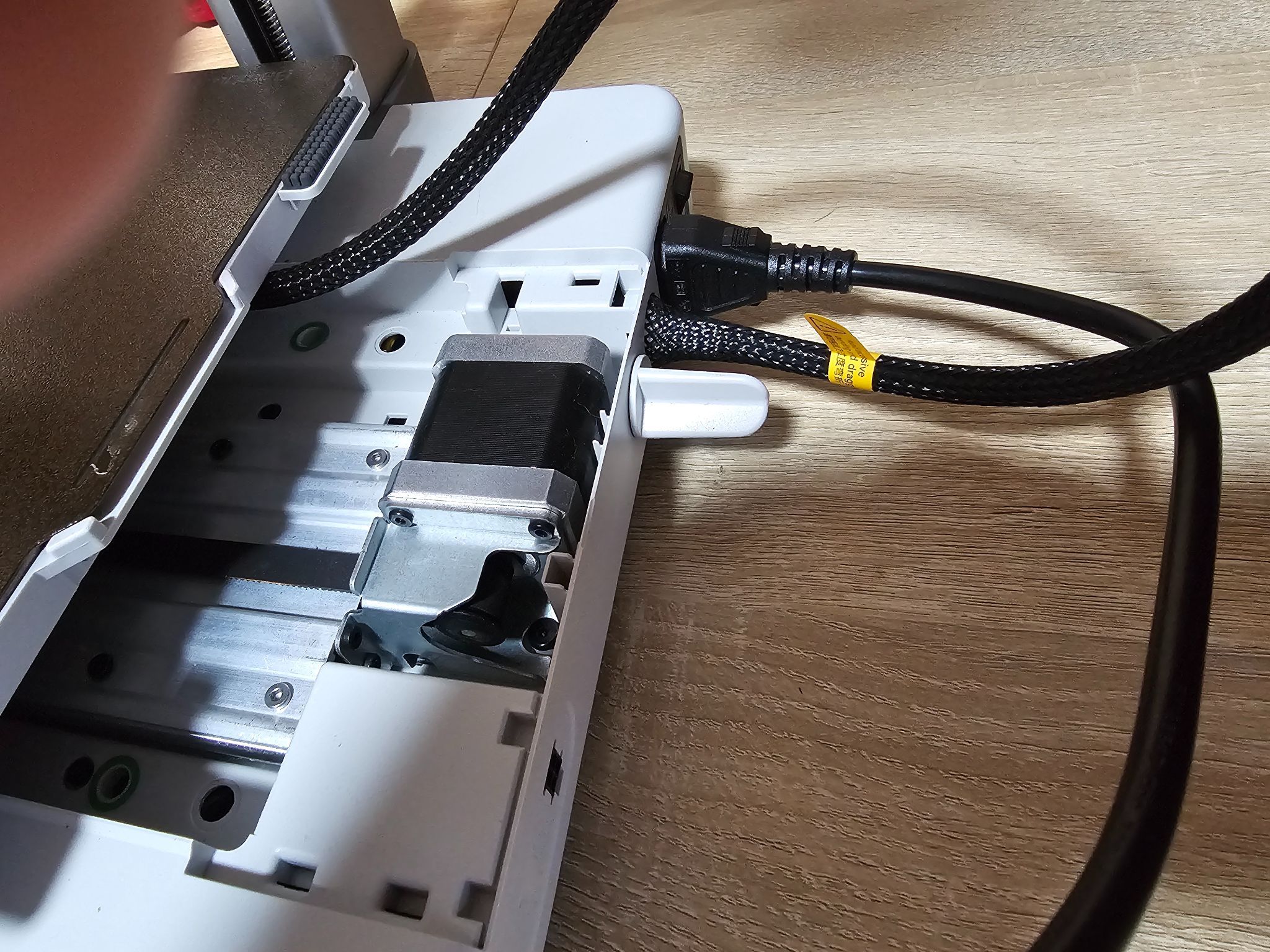

Soltan Posté(e) Aout 20, 2024 Posté(e) Aout 20, 2024 Bonjour à tous . Mon frère a acheté une A1 et on se demande à quoi sert la pointe en plastique sur le derrière de l'imprimante . Merci d'avance .
phildc Posté(e) Aout 20, 2024 Posté(e) Aout 20, 2024 Bonjour, elle devrait éviter d'endommager le câble du "heatbed". Elle a été introduite lors du rappel pour l'échauffement de ce câble en début d'année. 1 2 1
