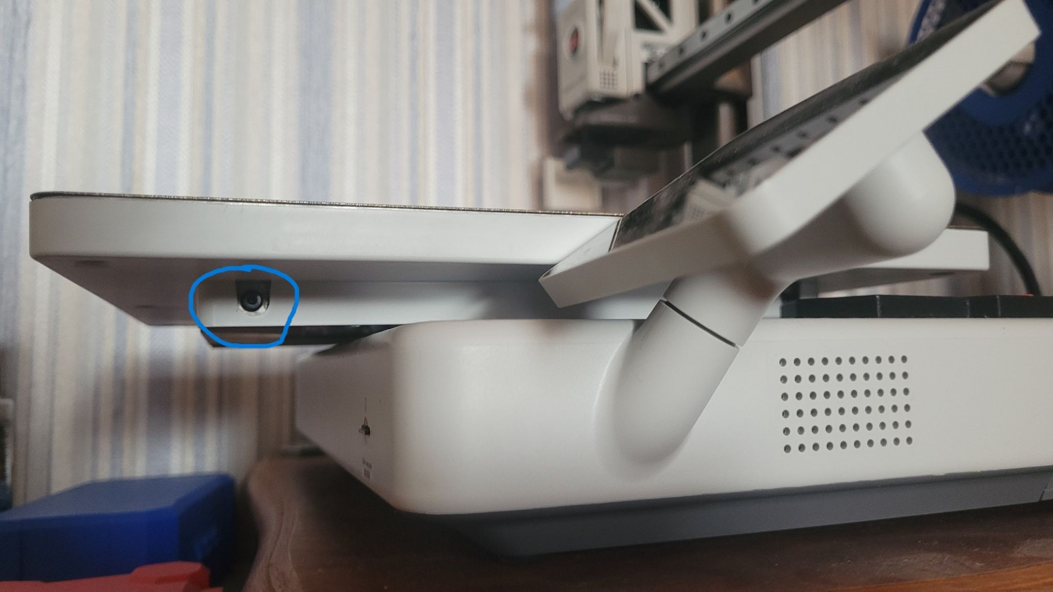

RFN_31 Posté(e) Mai 26, 2024 Posté(e) Mai 26, 2024 Dans le même registre, si on regarde le bed par la droite, il y a 2 petites vis noires horizontale : j'ai eu la surprise d'en trouver une qui était tombée sur la surface fixe sous le bed. Je n'avais décelé aucun problème lors des impressions, j'ai juste remis la vis en place. Je précise qu'il s'agit du nouveau bed : pensez à vérifier le serrage de ces vis.

Dymep Posté(e) Mai 26, 2024 Posté(e) Mai 26, 2024 Il y a 7 heures, RFN_31 a dit : Dans le même registre, si on regarde le bed par la droite, il y a 2 petites vis noires horizontale : j'ai eu la surprise d'en trouver une qui était tombée sur la surface fixe sous le bed. Je n'avais décelé aucun problème lors des impressions, j'ai juste remis la vis en place. Je précise qu'il s'agit du nouveau bed : pensez à vérifier le serrage de ces vis. Ce sont les vis à desserrer pour faire le bed tramming ? Apparemment elles ne sont pas forcément serrées en usine, puisqu'on est censé faire le bed tramming après montage...
RFN_31 Posté(e) Mai 26, 2024 Posté(e) Mai 26, 2024 il y a 20 minutes, Dymep a dit : Ce sont les vis à desserrer pour faire le bed tramming ? Non, ces vis là sont sur le bed (sous la plaque d'impression). Je parle de 2 petites vis sur le coté droit et placée horizontalement
Dymep Posté(e) Mai 26, 2024 Posté(e) Mai 26, 2024 (modifié) Les vis de réglage pour le bed tramming sont effectivement sous la plaque d'impression. Ces 2 vis horizontales sont à serrer après avoir effectué ce réglage pour que justement ça ne se dérègle pas. Modifié (le) Mai 26, 2024 par Dymep
medmed Posté(e) Mai 26, 2024 Posté(e) Mai 26, 2024 (modifié) il y a une heure, RFN_31 a dit : Non, ces vis là sont sur le bed (sous la plaque d'impression). Je parle de 2 petites vis sur le coté droit et placée horizontalement En fait, c'est la même chose dans le sens ou ces vis fonctionnent de concert. Les 4 vis sur le bed servent à régler le bed et les 3 vis (sur la A1mini) sous le bed servent à bloquer le réglage une fois calé. Modifié (le) Mai 26, 2024 par medmed
