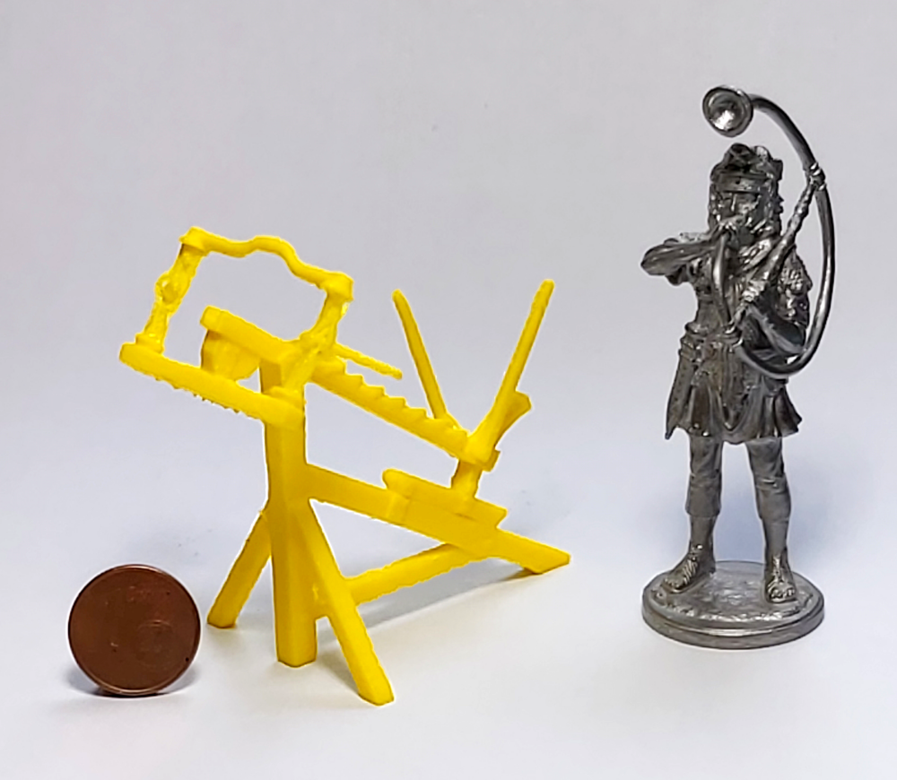

Ikarus Posté(e) Décembre 15, 2023 Partager Posté(e) Décembre 15, 2023 (modifié) Toujours en « apprentissage » mais le problème de « cheveux d’ange », le stringing, commence à me contrarier sérieusement. J’ai compris que cela dépend du type de filament : le Bambu PLA tough en fait beaucoup, le Bambu PLA matte presque pas (mais est très fragile et cassant) et le eSUN PLA+, moyennement. Mais j’ai remarqué que cela dépend aussi du type de pièce. C’est moins sensible sur les créations téléchargées directement de « makerworld » dans Bambu studio que sur des STLs que je slice dans Orca avec les paramètres de base, comme dans le petit scorpion sur la photo (le Cornicen et la pièce d'1 centime sont là pour l'échelle). J’ai effectué différents tests, essayé différentes recettes glanées sur les forums, sans résultats probants. Cela me donne une sorte de nuage de filament très fin qui entoure certaines parties des pièces. Sur le scorpion, j’en avais plein autour des leviers à l’arrière mais aussi à l’intérieur du cadre à l’avant. En plus j’ai un mal de chien à les enlever. Le papier de verre fin ou la petite lime ne sont pas très efficaces et le pistolet à air chaud délicat à utiliser si on ne veut rien abimer. Le plus curieux est qu’au début je n’en avais pas remarqué. C’est survenu progressivement. Peut-être un encrassement de la buse ? Je vois maintenant qu’elle tire des fils très fin tout au début de l’impression lorsque l’imprimante fait ses premiers réglages. Merci pour votre aide et conseils pour régler ce problème. Modifié (le) Décembre 15, 2023 par Ikarus Lien vers le commentaire Partager sur d’autres sites More sharing options...

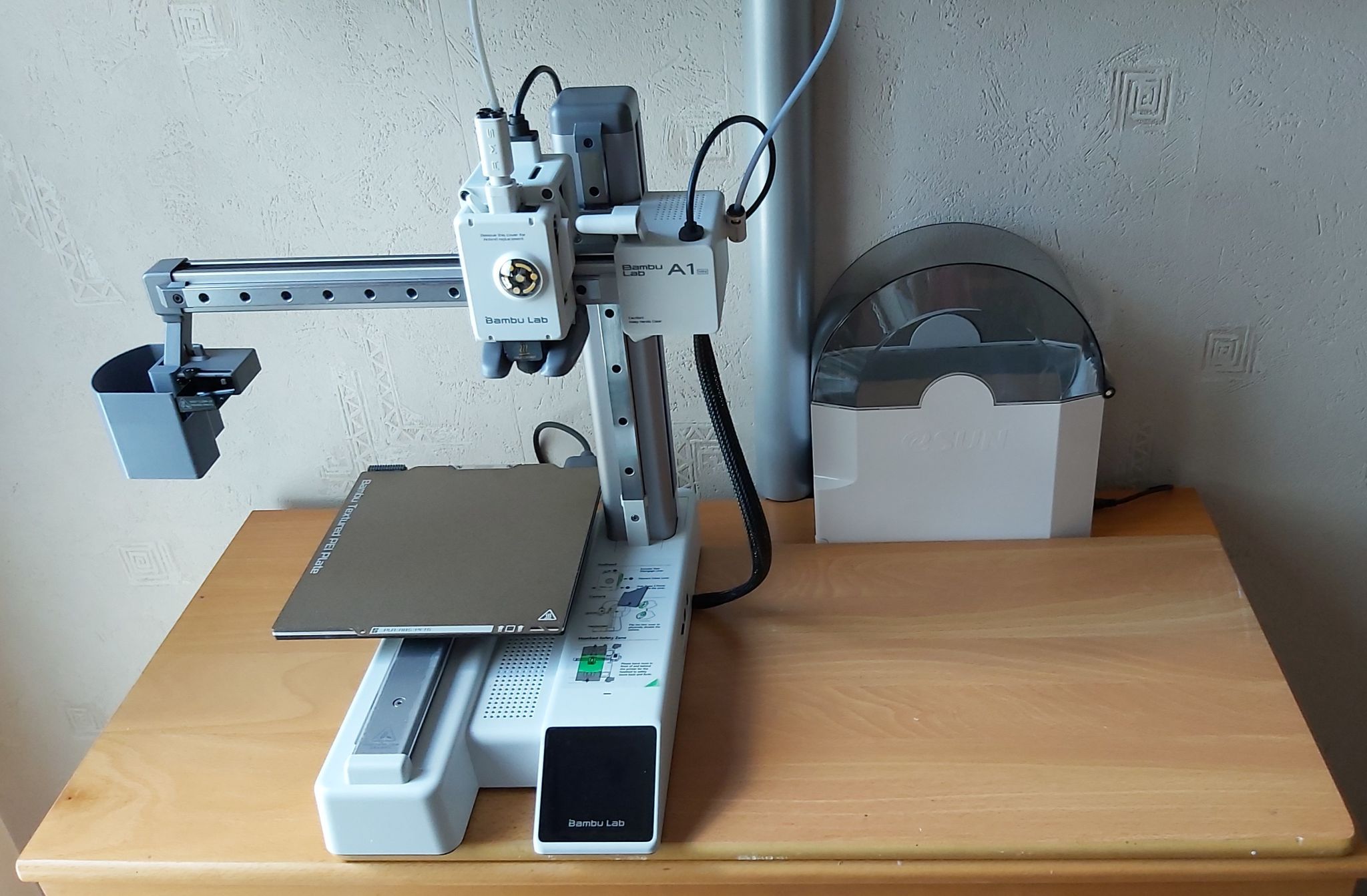

hyoti Posté(e) Décembre 16, 2023 Partager Posté(e) Décembre 16, 2023 Il y a 10 heures, Ikarus a dit : Comme je n'ai pas beaucoup de place, apres un moment, j'ai enlevé le support de bobines à l'arrière pour mettre ces dernières dans un boîtier eSUN positionné perpendiculairement (voir photo). J'ai remarqué que fil était, par moment, assez tendu entre le boitier et l'imprimante. Cela pourrait'il causer le "patinage" et une mauvaise retraction ? Si cela frotte beaucoup par exemple en sortie de ton boîter e-Sun, cela pourrait causer du patinage pour la rétraction pas sûr. Lien vers le commentaire Partager sur d’autres sites More sharing options...
Ikarus Posté(e) Décembre 16, 2023 Partager Posté(e) Décembre 16, 2023 (modifié) il y a 13 minutes, hyoti a dit : Si cela frotte beaucoup par exemple en sortie de ton boîter e-Sun, cela pourrait causer du patinage pour la rétraction pas sûr. Donc, si je te comprends bien, tu ne penses pas que ce patinage gène la rétraction ? Modifié (le) Décembre 16, 2023 par Ikarus Lien vers le commentaire Partager sur d’autres sites More sharing options...
hyoti Posté(e) Décembre 16, 2023 Partager Posté(e) Décembre 16, 2023 Tu es en direct drive, ta rétraction va être autour du mm pour la plupart des filaments et le filament recule à moins que tes roues crantées de l'extrudeur soient saturées en poussière de filament, tu risques plus si ton filament est très dur à tirer, de sauter des pas d'extrudeur et d'avoir un débit diminué ou inconstant. un peu comme quand tu as un début d'emmêlage de filament, mais pas fatal. Lien vers le commentaire Partager sur d’autres sites More sharing options...

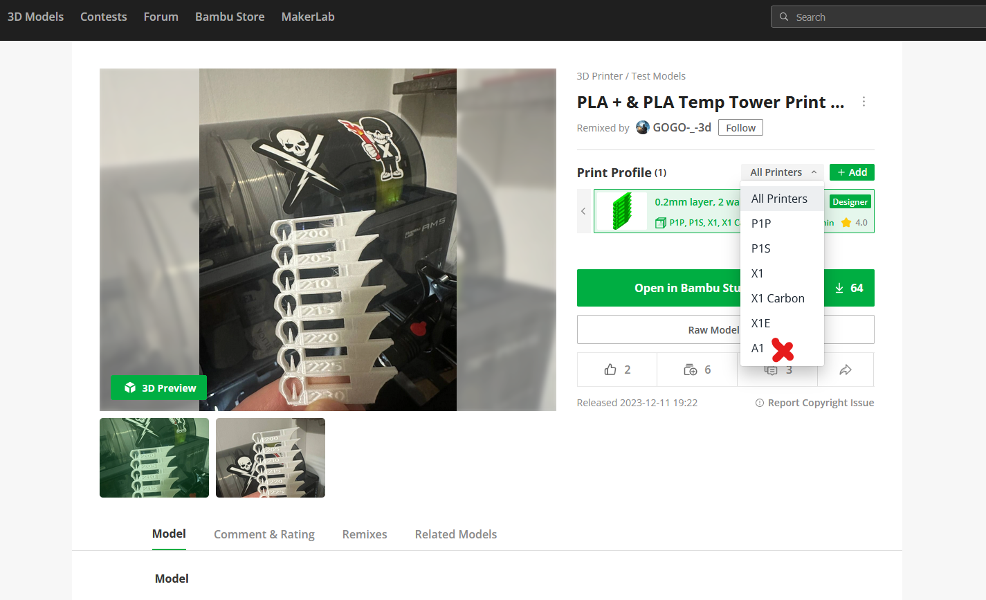

Ikarus Posté(e) Décembre 16, 2023 Partager Posté(e) Décembre 16, 2023 il y a 3 minutes, hyoti a dit : Si cela persiste, il faudra refaire des tours de calibration, température, (rétraction,...) J’ai vu des videos. Tu trouves ça où ? Lien vers le commentaire Partager sur d’autres sites More sharing options...
hyoti Posté(e) Décembre 16, 2023 Partager Posté(e) Décembre 16, 2023 il y a 13 minutes, Ikarus a dit : J’ai vu des videos. Tu trouves ça où ? pour toi sur makerworld : par exemple là https://makerworld.com/fr/models/89953#profileId-96318 1 Lien vers le commentaire Partager sur d’autres sites More sharing options...
Ikarus Posté(e) Décembre 17, 2023 Partager Posté(e) Décembre 17, 2023 Merci. Je comprends qu'il faut faire ce test pour chaque bobine, chaque filament réagissant différemment ? Lien vers le commentaire Partager sur d’autres sites More sharing options...

Ikarus Posté(e) Décembre 17, 2023 Partager Posté(e) Décembre 17, 2023 Il y a 2 heures, Alpes86 a dit : Dernier petit conseil, plutôt qu'un briquet, l'utilisation d'un petit chalumeau (type ceux de cuisine) évite de laisser des traces de suie. Le chalumeau de cuisine est trop puissant. Le briquet est plus facilement maitrisable. Quand à la suie, si on fait attention il n'y en a pas ou pas beaucoup. De toute façon une pièce comme le scorpion, est destiné à être peinte. Il y a 3 heures, Alpes86 a dit : L'autre point est la géométrie des pièces, s'il y a des passages répétés dans le vide, ça augmente les chances d'en avoir, encore plus sur des petites pièces. Je pense (sans être certain car je n'imprime pas aussi vite qu'une Bambulab) que la grande vitesse d'impression vis à vis de ce type d'impression et du stringing peut jouer. Il y a 2 heures, hyoti a dit : pour des pièces plus complexes comme ton arbalète romaine (nid à stringing) je suis à 200°C. Je l'avais remarqué. J'ai été en contact avec une personne répondant au pseudo d'Amigagoma, qui fait de très petites maquettes à l'échelle HO. j'ai fait un test avec lui sur un chariot de pompier, imprimé à l'origine en résine. Il m'a expliqué qu'il ne fallait pas hésiter à découper les pièces, plus qu'avec la résine. http://amigagoma.free.fr/ Donc pour les pièces complexes, plus lent (de combien ?) et moins chaud (200°C). Merci à tous pour vos conseils ! Lien vers le commentaire Partager sur d’autres sites More sharing options...
