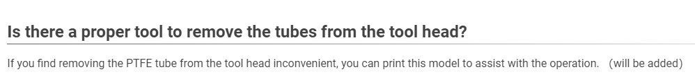

Motard Geek Posté(e) Septembre 29, 2023 Auteur Posté(e) Septembre 29, 2023 J'ai déballé la A1 hier et fait la mise en route ce midi, une bonne petite machine encore Par contre je suis étonné, le "barillet" 4 tubes au dessus de la tête ne s'enlève pas et quand on veut utiliser la bobine externe faut donc passer par ce dernier sauf que les pneufits sont super galère à débloquer. Y'a un paragraphe à ce sujet dans les FAQ mais y'a pas encore le STL pour imprimer l'outil 2 1

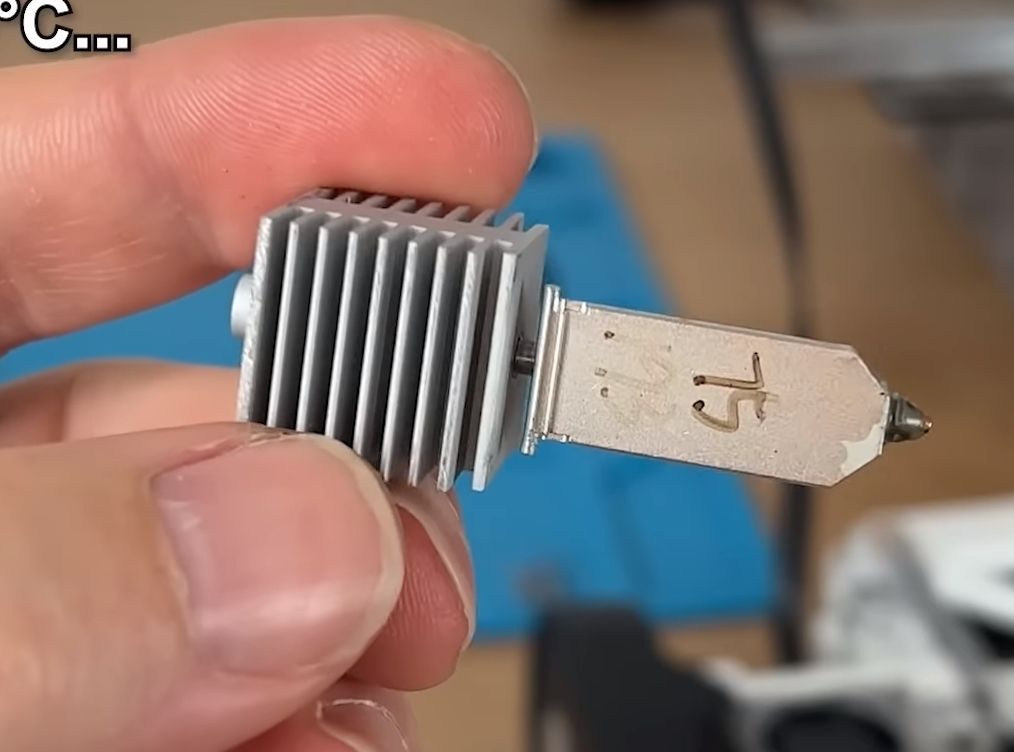

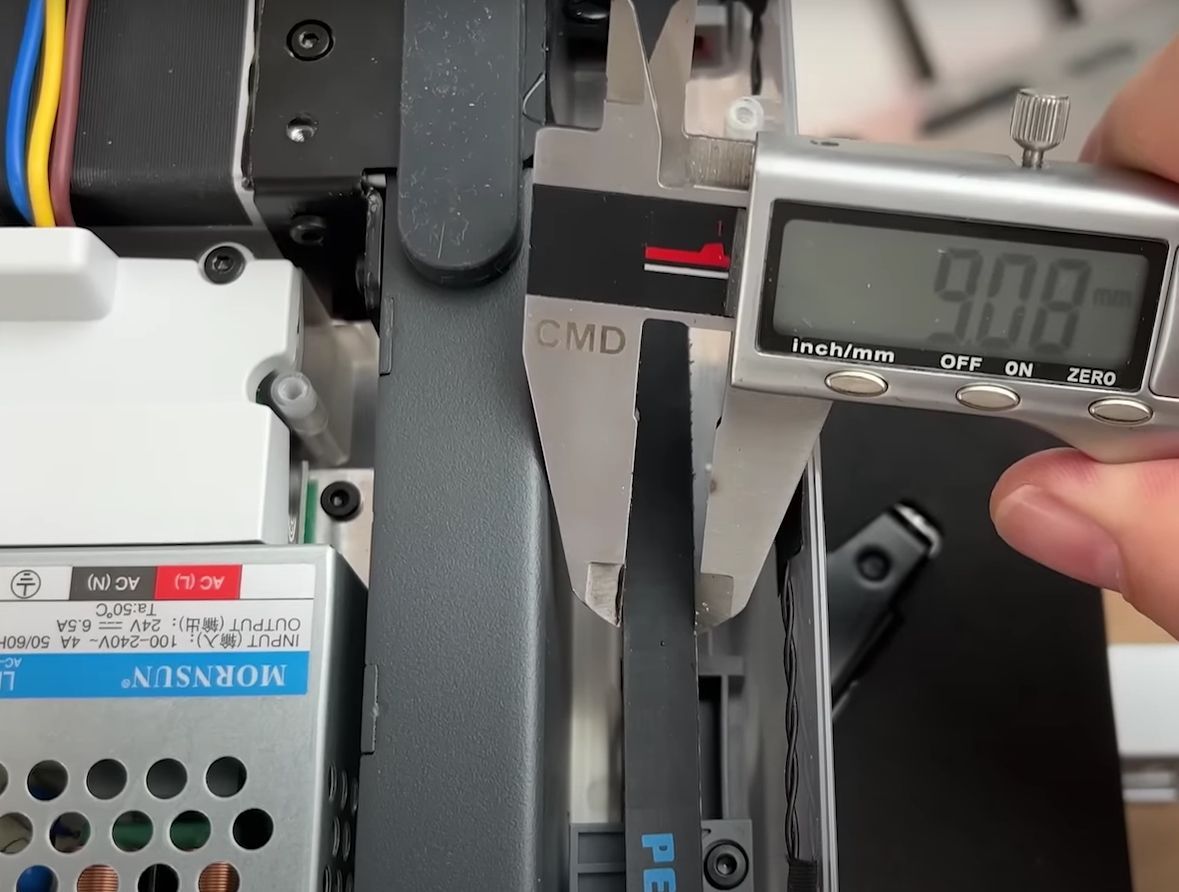

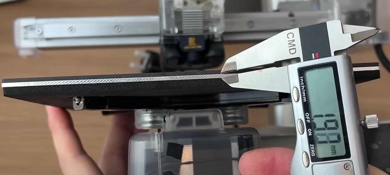

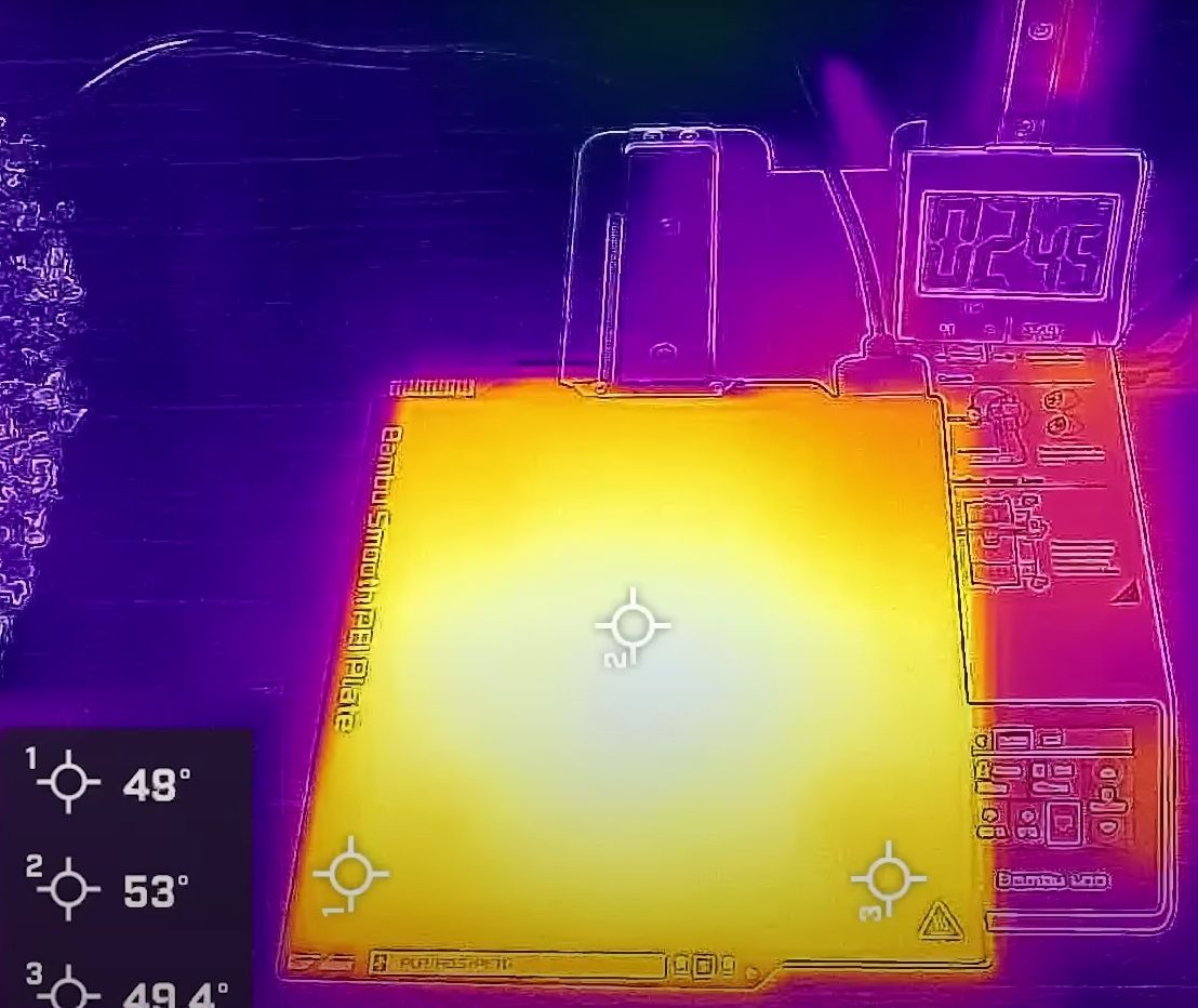

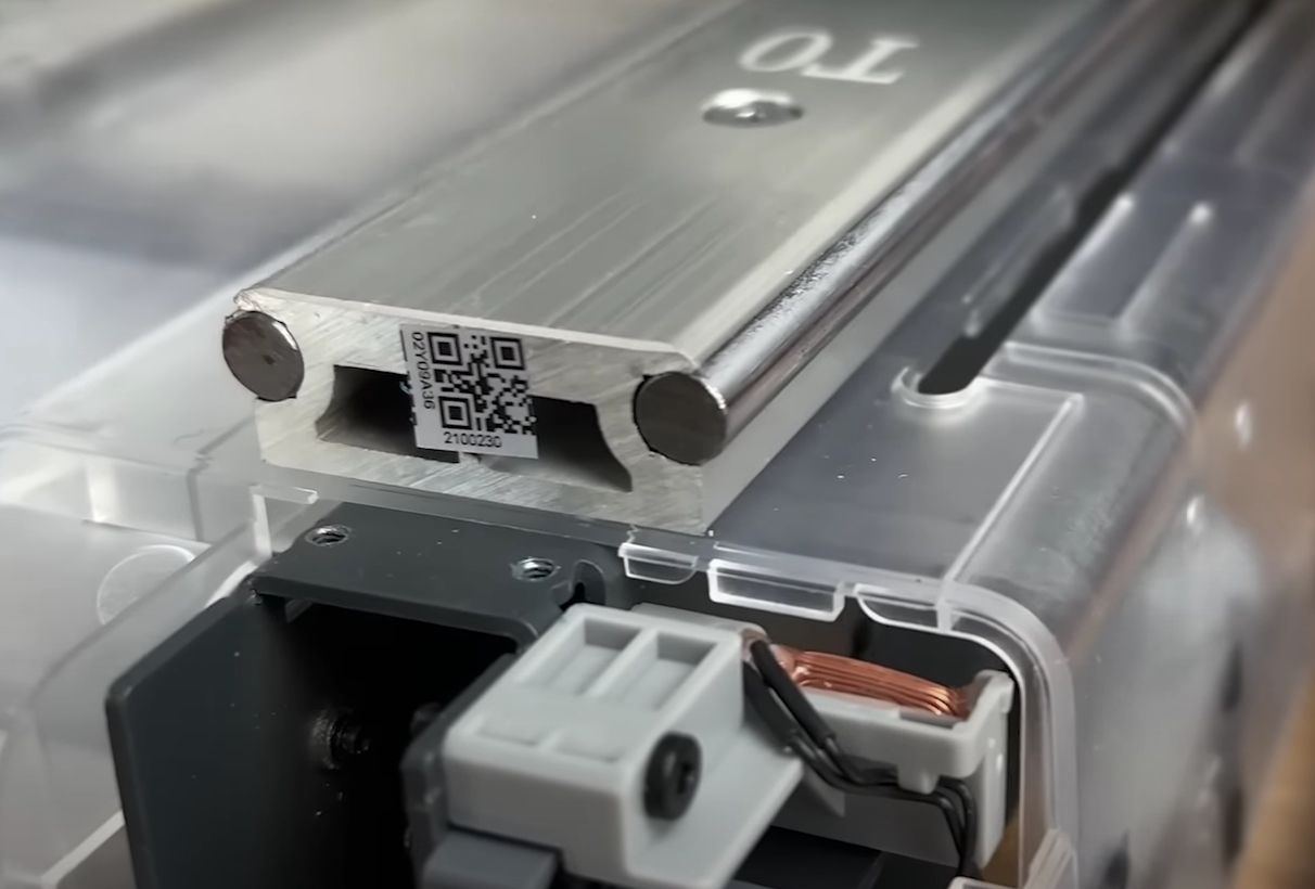

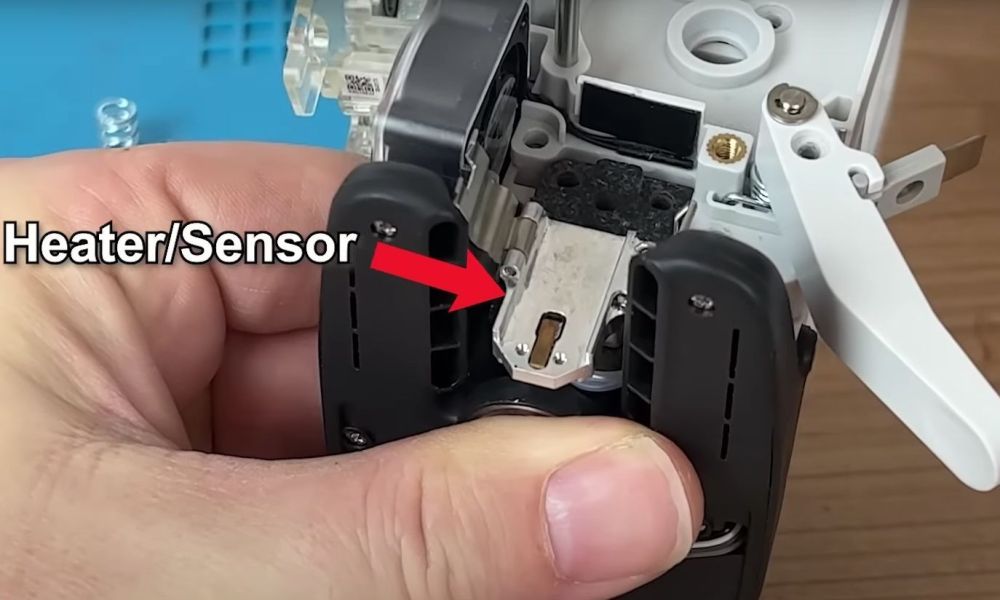

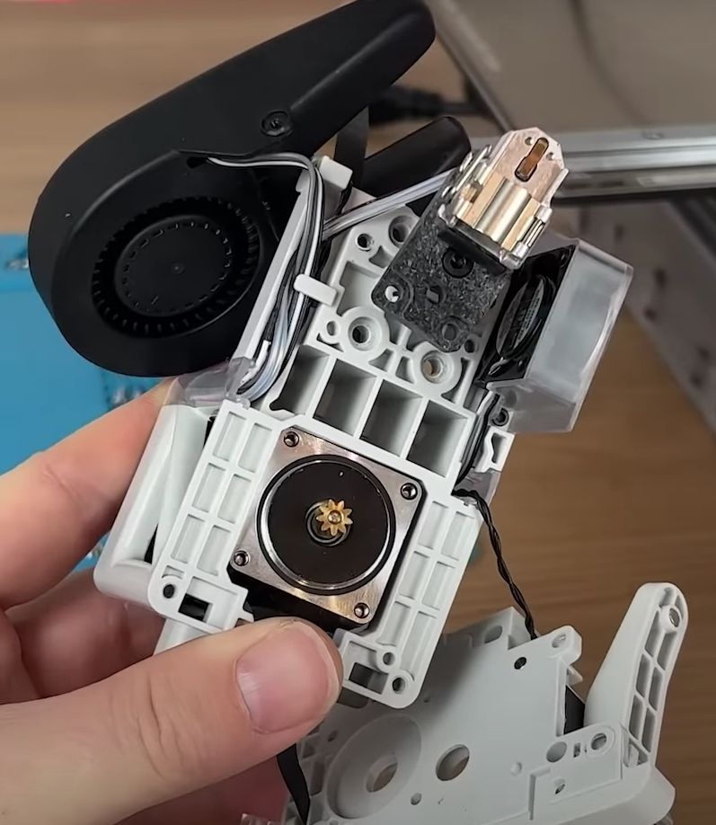

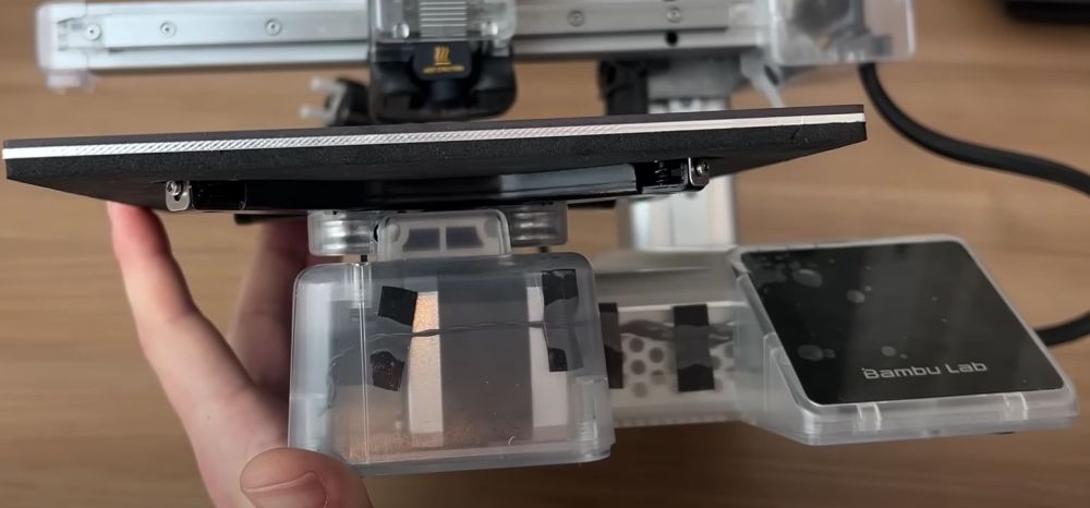

medmed Posté(e) Septembre 30, 2023 Posté(e) Septembre 30, 2023 (modifié) Bon, je pense qu'elle va être ma prochaine imprimante. Donc, je suis parti à la pêche aux max d'infos, comme toujours avant de faire l'achat d'un produit au prix conséquent. Voilà ce que j'ai trouvé grâce a un youtubeur qui a complètement démonté la bête. Le plateau alu fait 2mm d'épaisseur. Il y a un isolant sous le bed. C'est une courroie de 9mm et 6 mm pour l'axe X. la température est plutôt homogène . Il met 2: 40s pour atteindre 60° . Si le bed est limité à 80° c'est sans doute à cause de l'alimentation qui n'est que de 150W. Le système de la hotend est vraiment astucieux. Ça bosse dur chez bambu... La hotend n'a ni capteur, ni cartouche de chauffe (ils sont intégrés à l'extrudeur). C'est ce qui permet un retrait de la hotend ultra-rapide. La buse est chauffée par contact. Pleins d'autres infos ... Modifié (le) Septembre 30, 2023 par medmed 1
