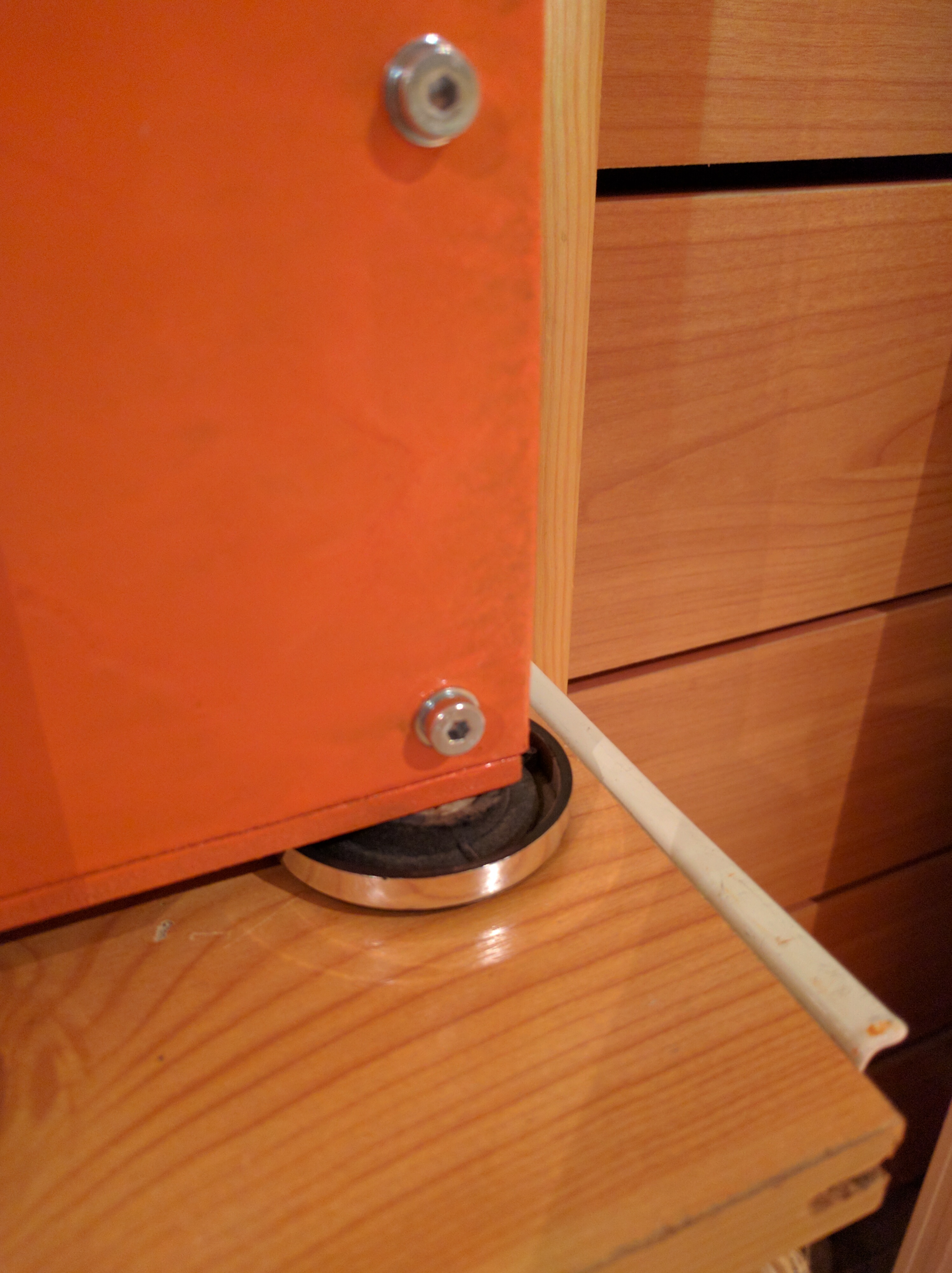

J'ai fais ça sur mon imprimante et c'est nickel pour tout poser.
Je me sert des vis qui dépasse en dessous pour tenir des pieds d'un ancien lecteur DVD et ce n'est pas bancale.
