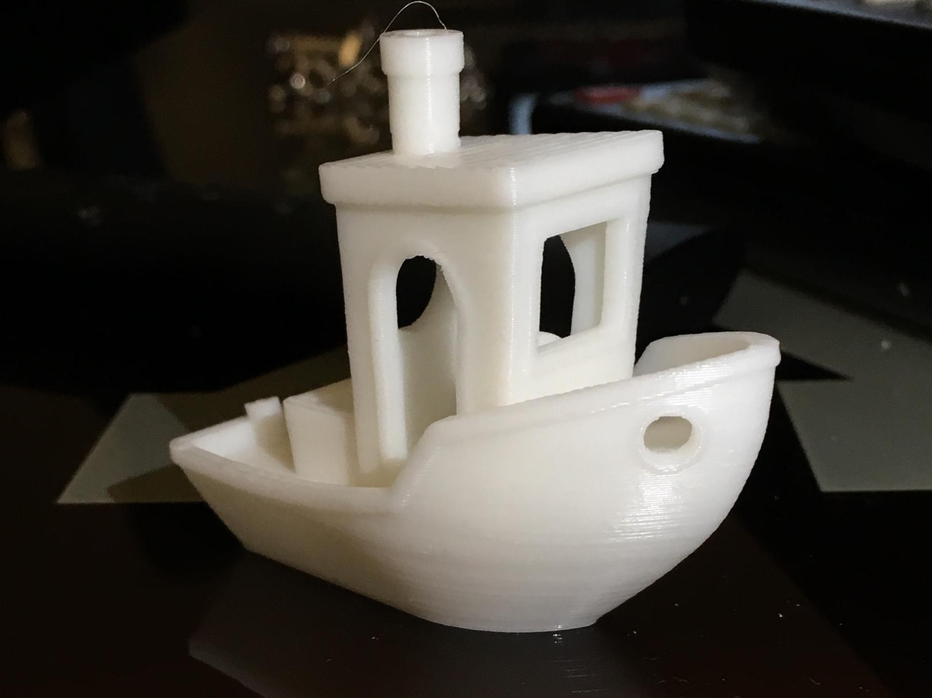

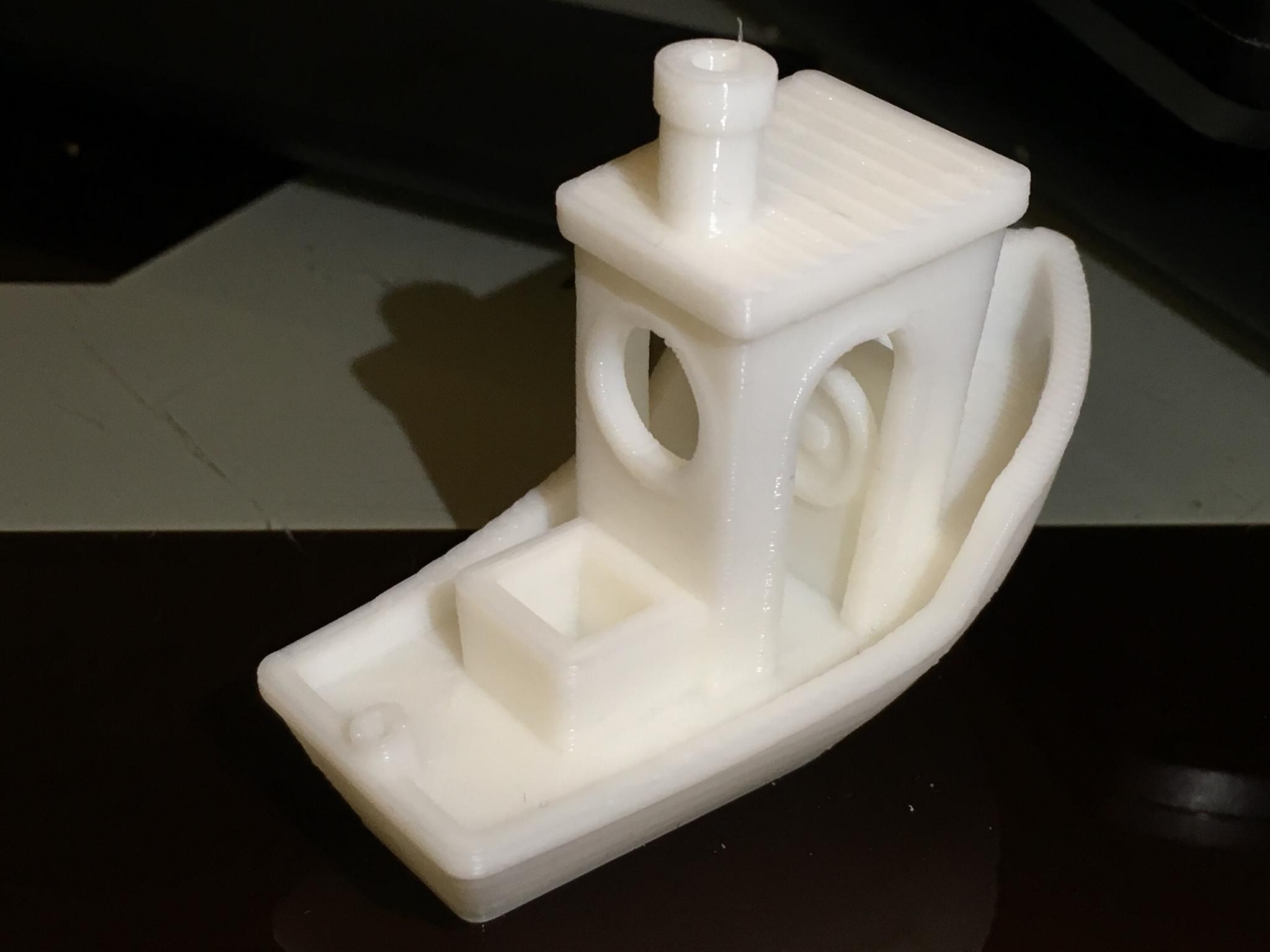

Alors la hauteur de couche est de 0,2 remplissage 9% et le temps est bien de 3h40. La pièce fait 11cm de haut.
Mais je trouve que le rendu avec le marlin 1.1.8 est bien meilleur il y a beaucoup moins de vibrations
Modifié (le) par Invité
Propre le benchy ;)
Y'a un départ bizarre au niveau de la cheminée non?

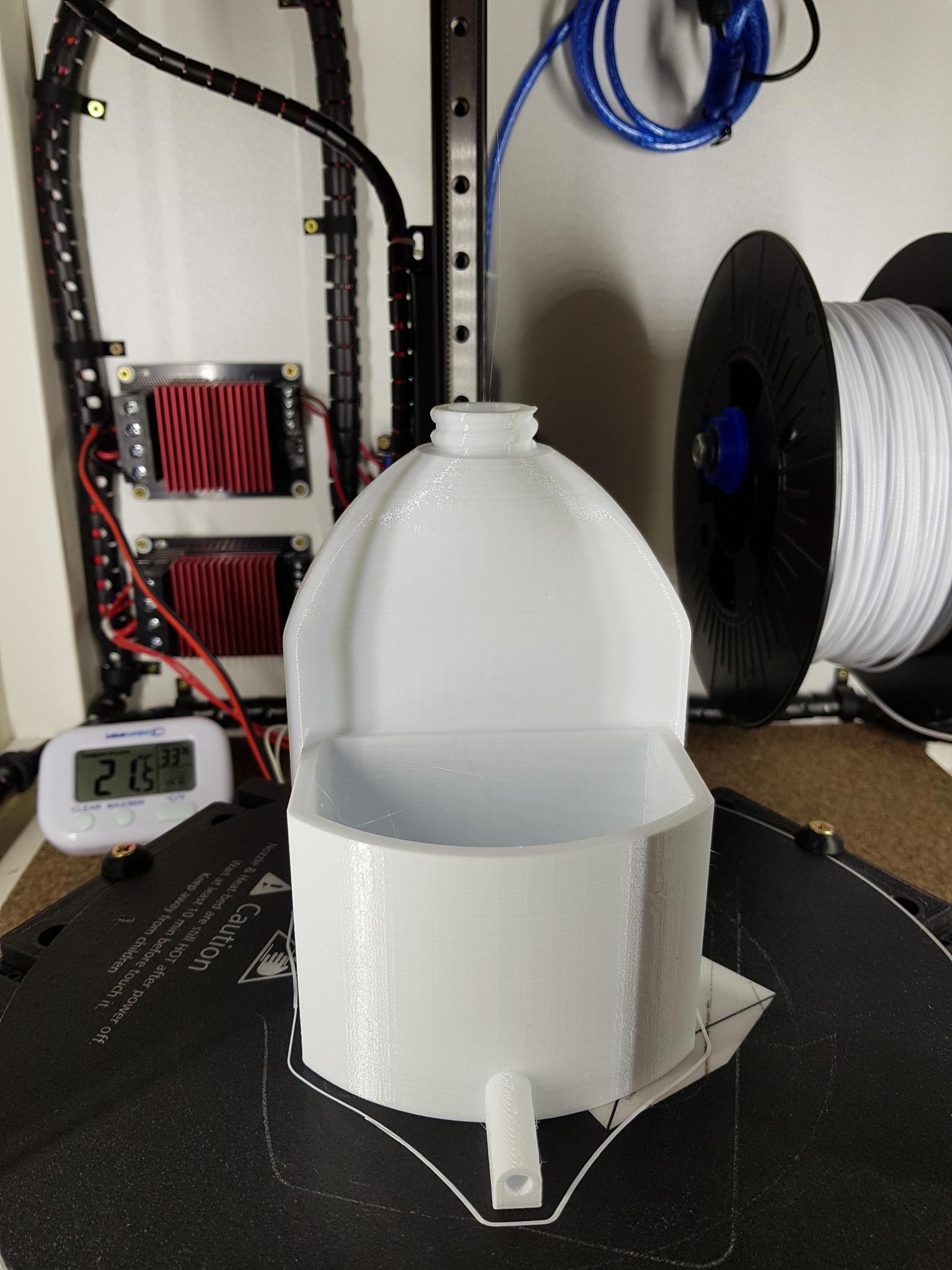

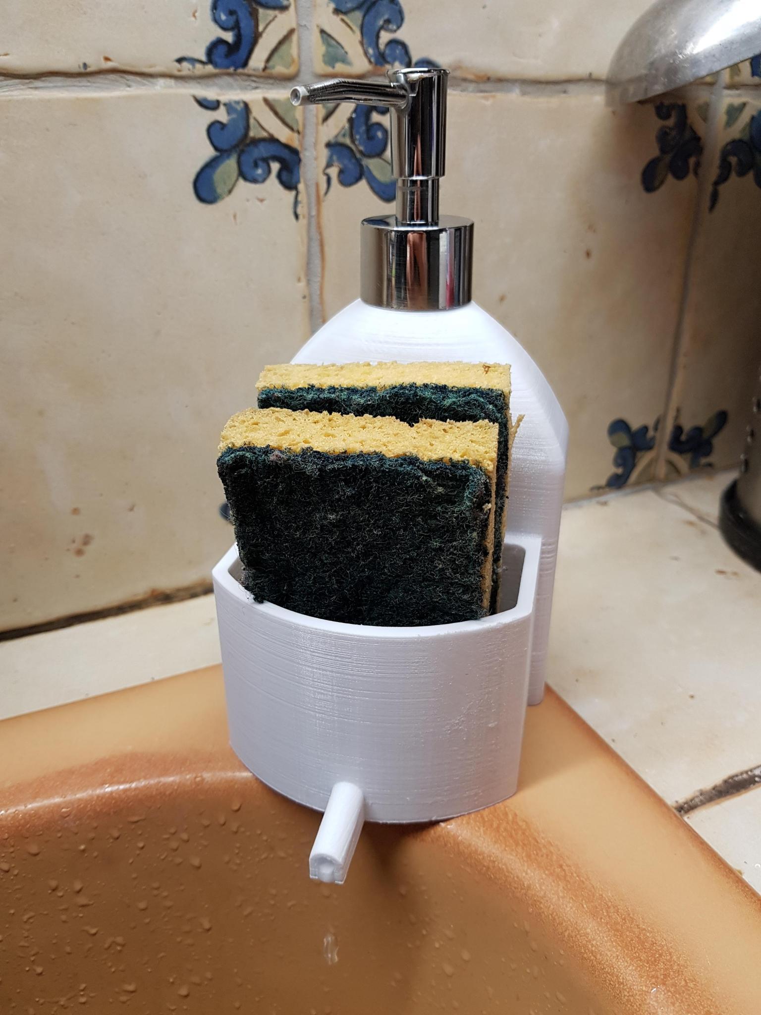

Mon print du week-end : un distributeur de savon liquide / range-éponges.
Ma femme se plaignait que l'actuel, acheté dans le commerce, n'avait pas d'évacuation d'eau et que l'eau croupissait sous les éponges.
Ma solution, inspirée de l'éléphant imprimé précédemment :
(Notez la petite goutte qui tombe :) )
Matière : PETG blanc ISA3D
Température buse : 225° (235 première couche)
Température plateau : 60°
Vitesses :
Ventilation : aucune
Hauteur de couches : 0,2mm
Remplissage : 20%
Murs : 2, Surfaces supérieures : 5, Surfaces inférieures : 3
Support : aucun
Supplément départ : jupe (skirt)
Temps d'impression : 15h45 (19h31 annoncées par Cura)
Avis : super satisfait ! Quelques fils à l'arrivée supprimés avec un petit coup de lime et c'est tout.

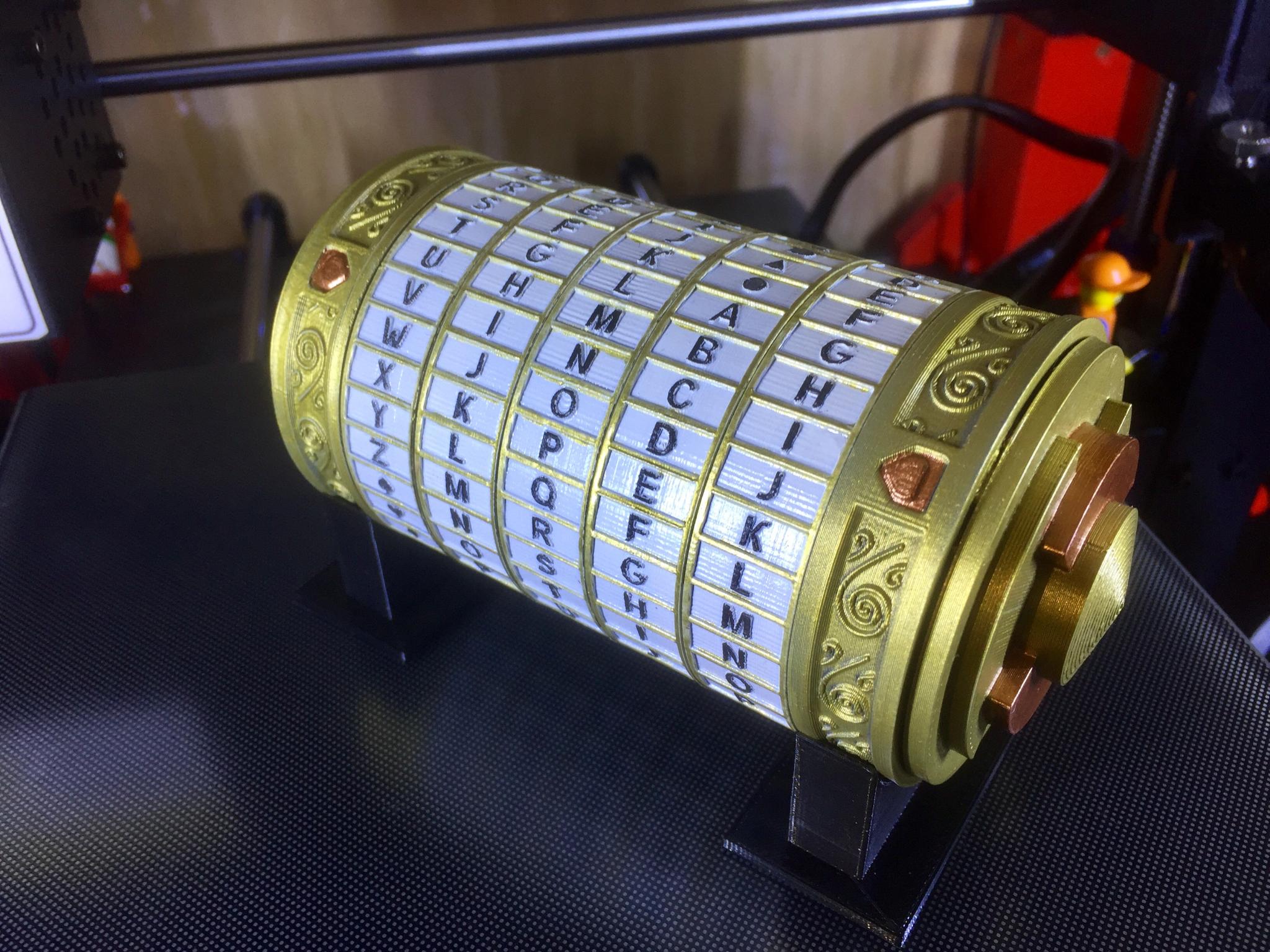

Un autre Codex imprimé avec 5 rouleaux, dans les remix vous trouverez les rouleaux en anglais, les originaux étant écrits en russe. Anycubic I3 Mega Ultrabase équipée 2208 sur les 5 moteurs, filament noir de Grossiste3D, slicé sous Simplify3D, impression 0.20 sauf rouleaux en 0.10, température 205/60
Décapage lettrage au cutter,  peinture aérographe et pinceau. Manque encore la peinture effet vieillissement.
Ce Codex est très bien conçu, effet réaliste lors de roulement des disques avec cliquetis, ouverture ultra facile et souple lors de combinaison exacte. Il est possible de modifier la combinaison.
Waow, chouette, tu as le lien thingiverse ?

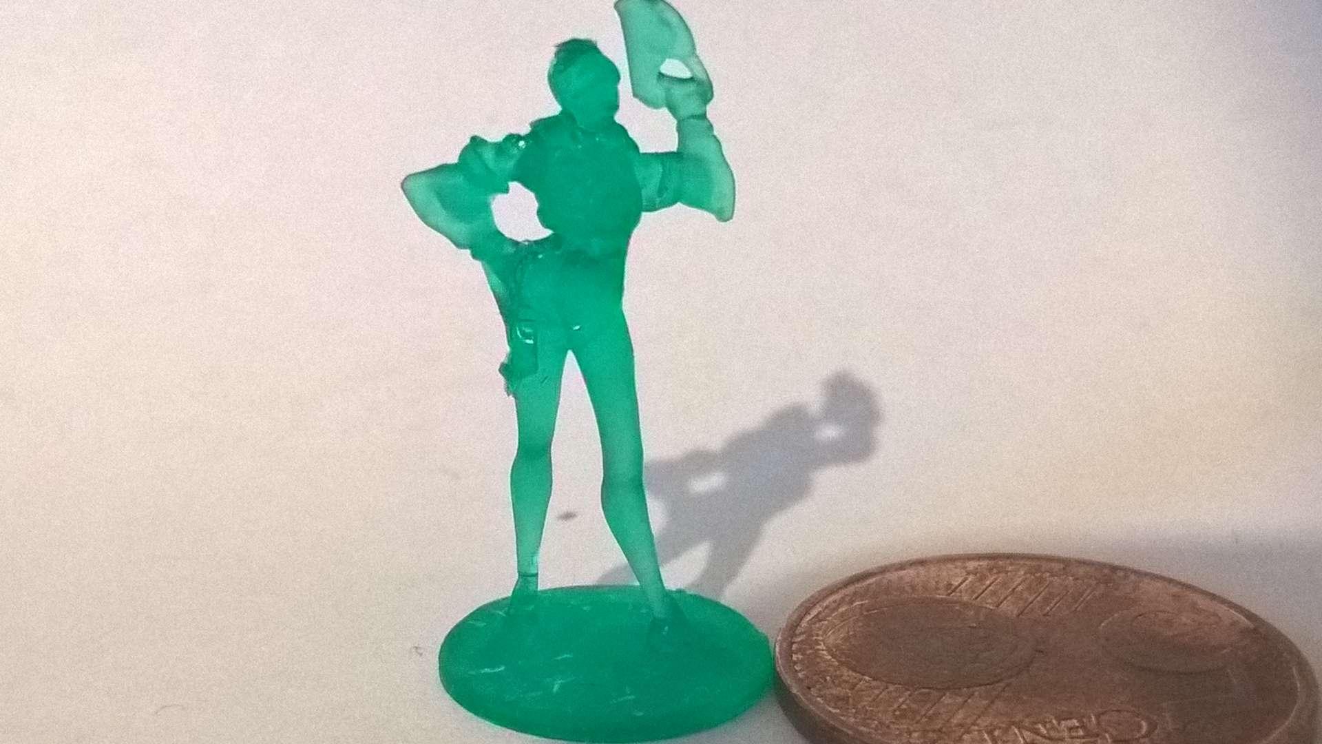

Ici on a tracer 58mm , mei 58mm et reaper 66mm

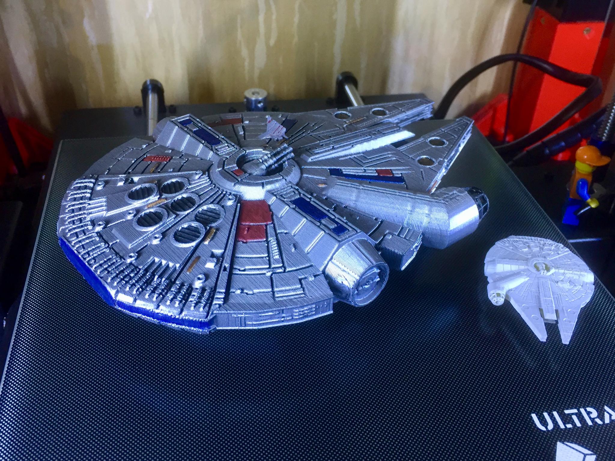

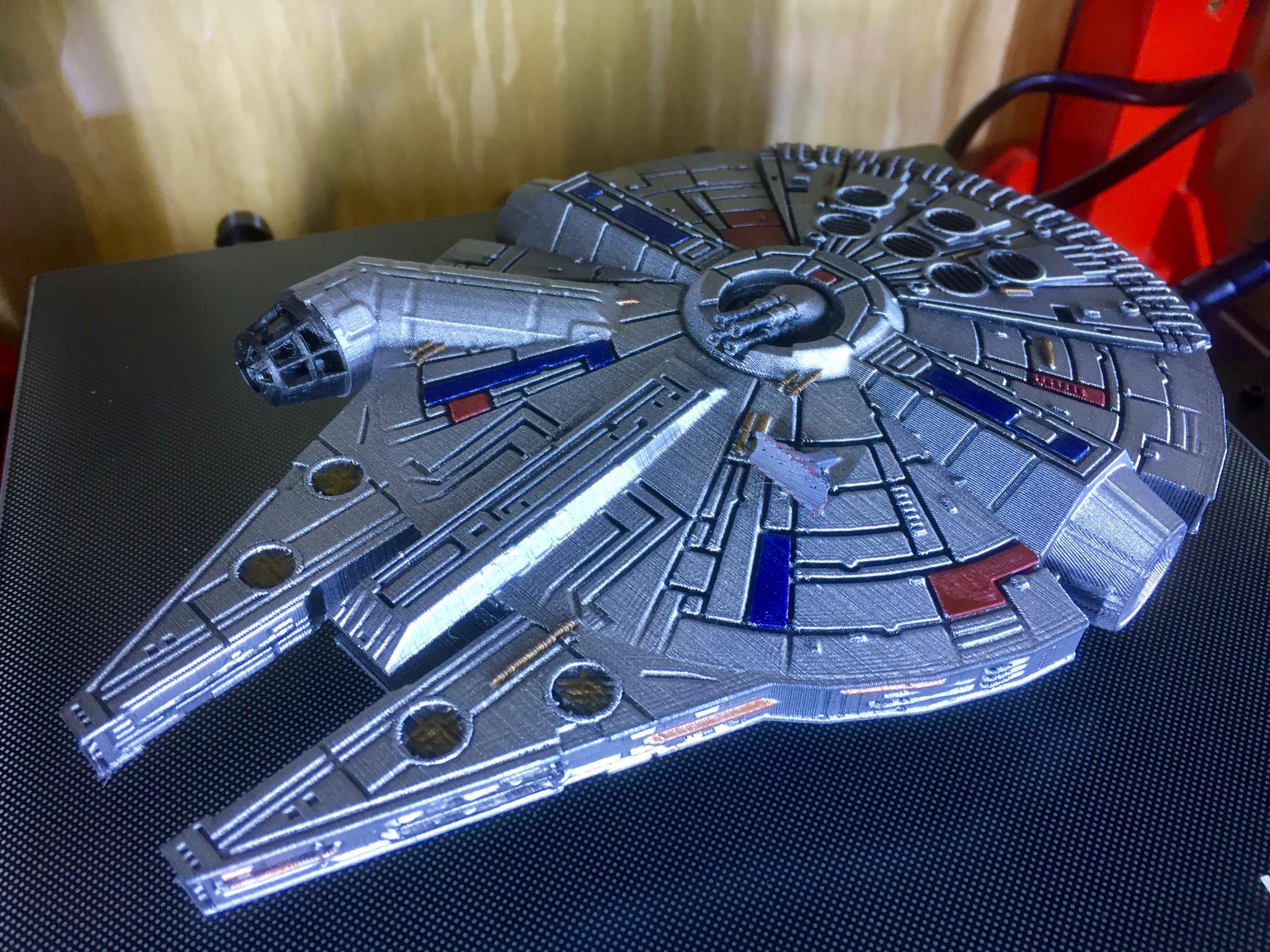

Mon Faucon Millenium en cours de finition (moitié des peinture faites)
Avec le petit de la Photon où j'ai toujours des lignes horizontales, je n'ai pas bien assimilé les temps d'expo lors des couches
Les 2 pour vous donner une idée des tailles

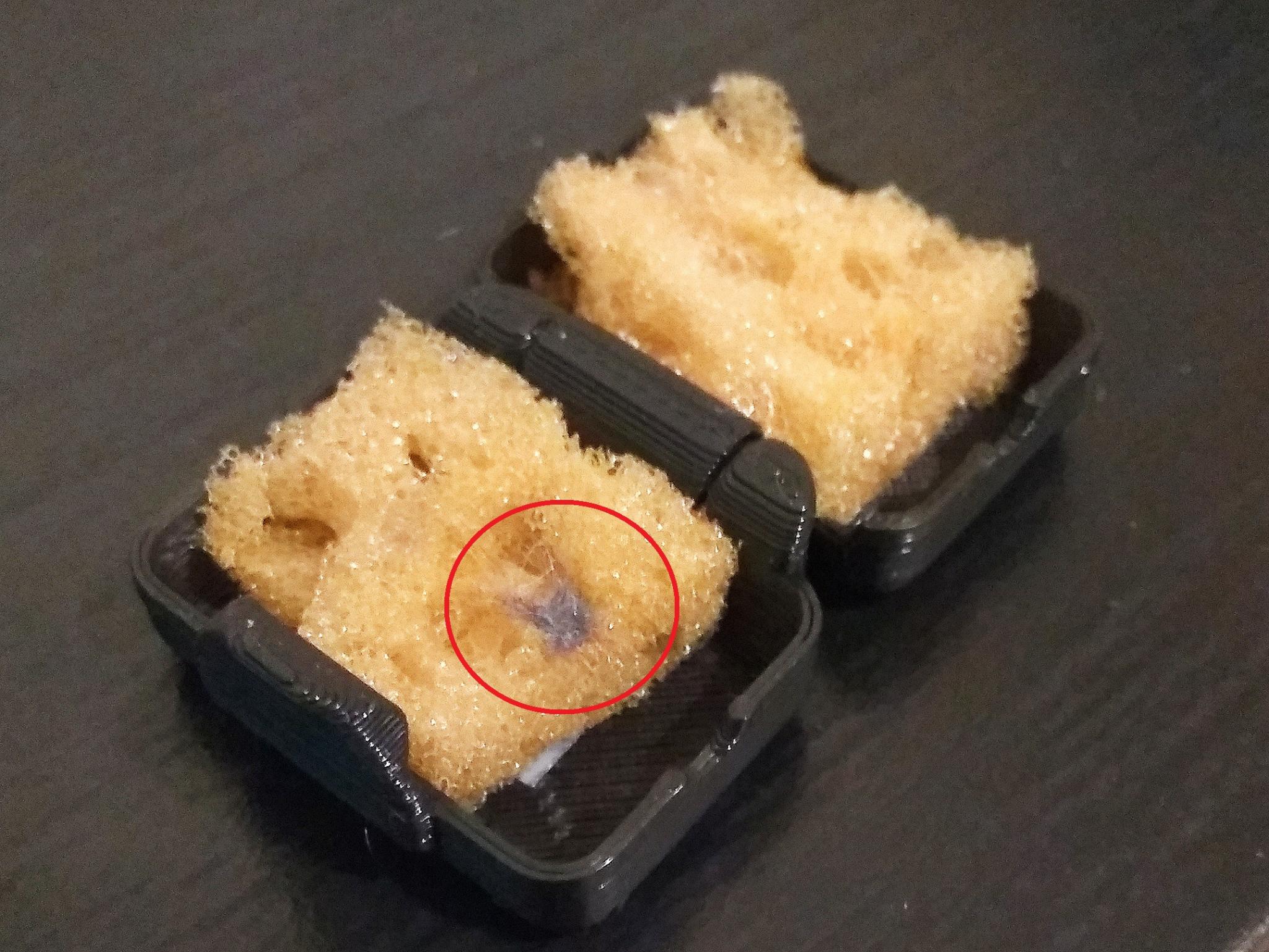

Rien d’extraordinaire ici, juste du partage.
Je ne sais pas si tout le monde s'est déjà imprimé un petit boitier "filtre" de filament (le mien étant celui-ci), mais voici le résultat après le passage d'une bobine d'1KG de PLA :
Je vous laisse imaginer la quantité de poussière/merde qui se serait accumulé dans la buse sans ce filtre...
Donc j'encourage fortement ceux qui n'en n'ont pas à s'en imprimer un fissa :)
fraudais peut être pensé à faire le ménage chez toi :D:D:D
fais comme moi , mes rouleaux ne sort jamais de leur boite ça évite qu'il prenne la poussier et l'humidité
il y a 9 minutes, slayer-fr a dit :
Il est vrai que ma bobine en cours d'utilisation reste "dehors" sur le support avec le filament plugée dans la buse. Donc si je met 3 semaines à écouler ma bobine de 1kg, elle sera restée "à l'air libre" pendant 3 semaines. Donc c'est probablement pour cela que la poussière s'y accumule.
Mes autres bobines, quant à elles, restent stockées dans leur poche respective (avec sachet silicat) et dans leur boîte en carton en attendant.
Faudrait que je trouve une solution de protection pour ma bobine en cours d'utilisation. Mais là on s'éloigne du topic :)

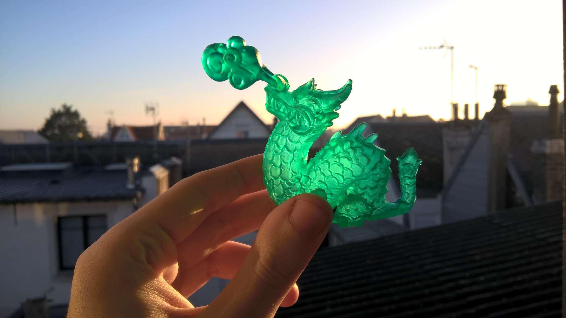

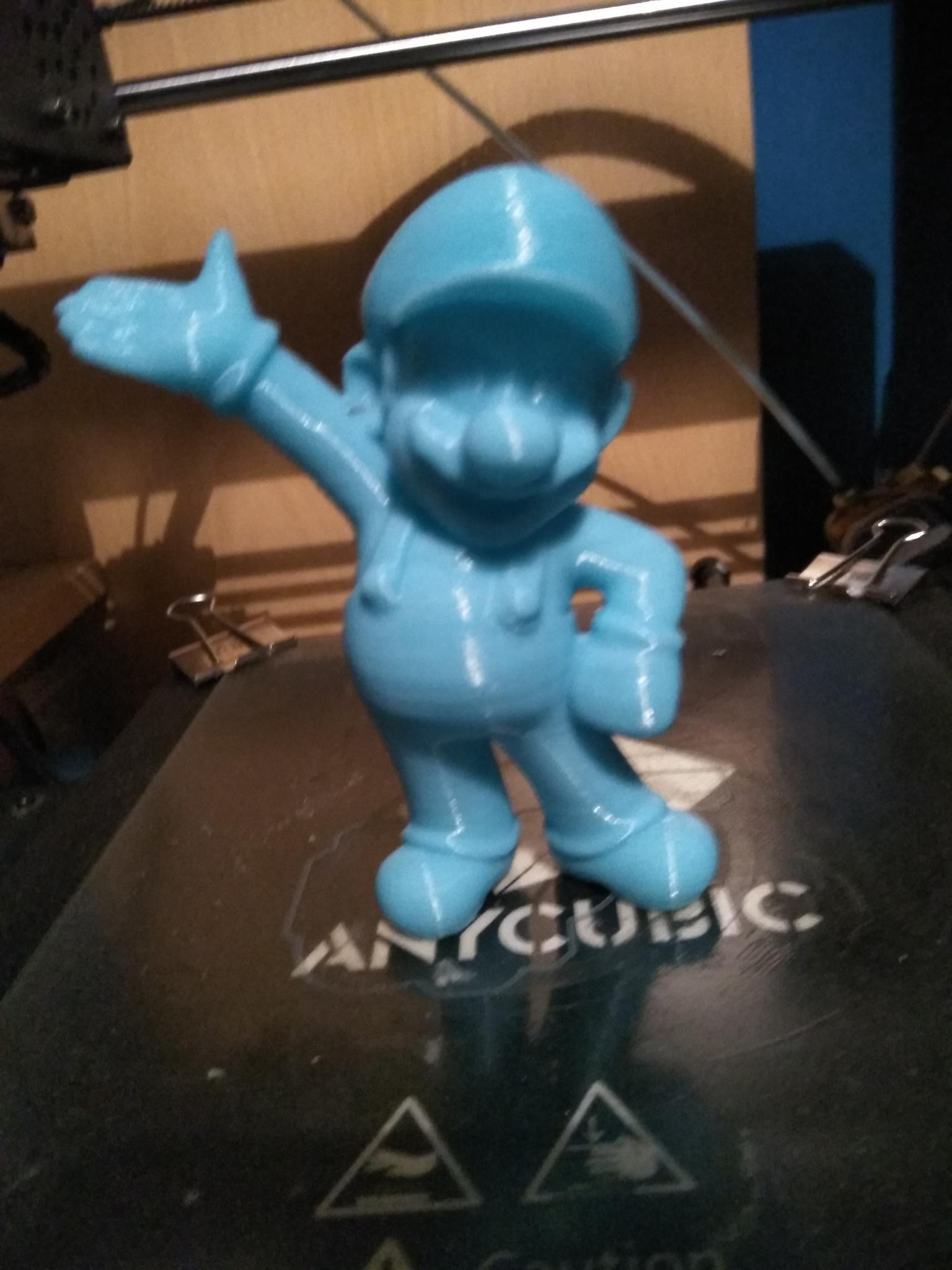

Layer: 0.2
Infill: 8%
Vitesse : 40mms
Temps : 2h30
Filament : formfutura PLA Premium Green atomic
Plutot content du résultat pour tester la mise en place des tl-smoother :) , les détails sont là, la figurine fait 10 cm.

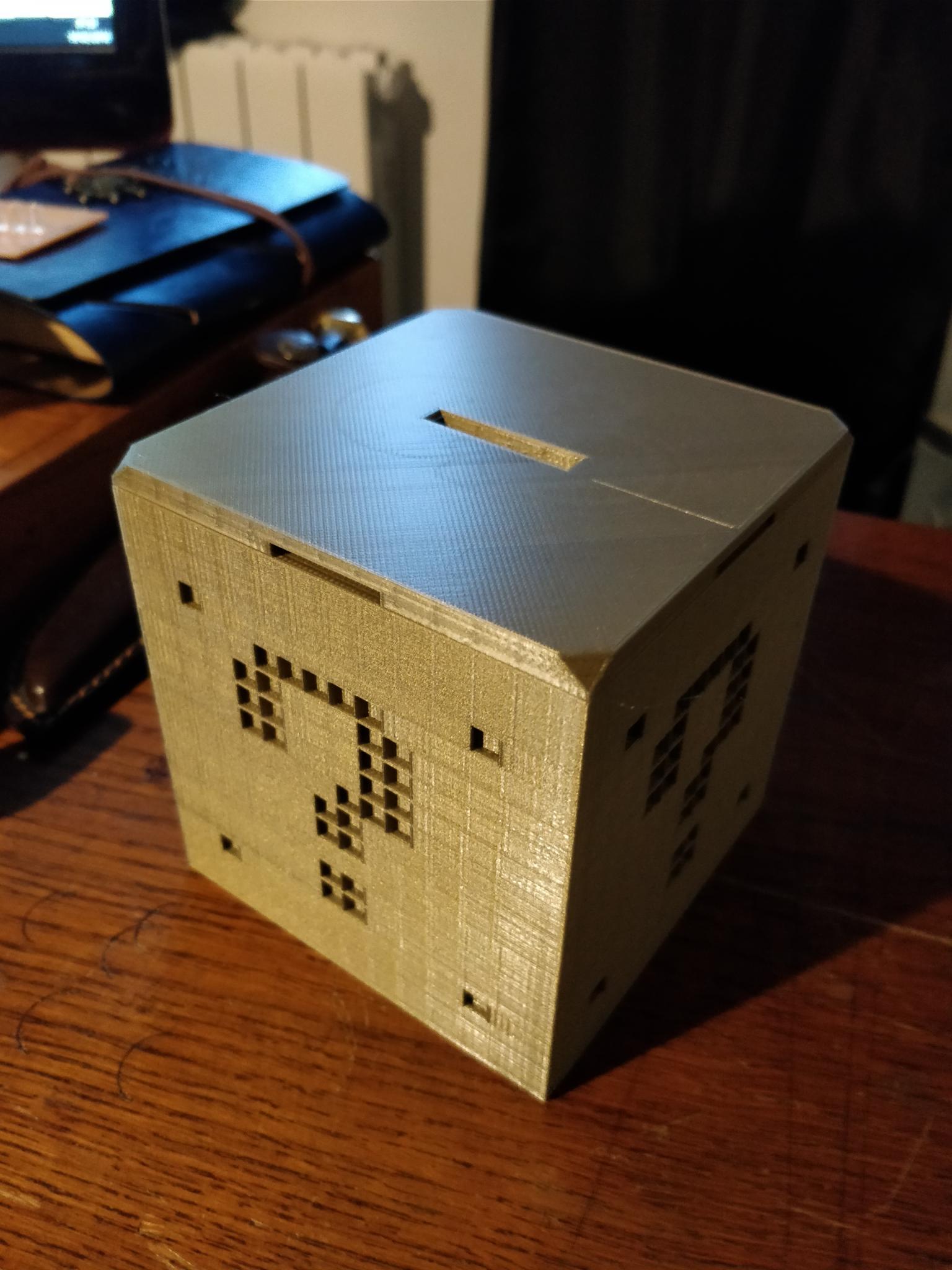

Allé ça fait longtemps que j'ai pas posté :
Mario Coin box : https://www.thingiverse.com/thing:864316
Agrandit à 200%
Matériaux : PLA Bronze de chez Grossiste 3D
Paramètres :
  • Temp 1° couche = 215 °C
  • Temp du reste = 200 °C
  • Vit 1° couche = 10 mm/s
  • Vit du reste = 50 mm/s
  • Durée = 07h15 + 03h05
  • Remplissage = 10%
