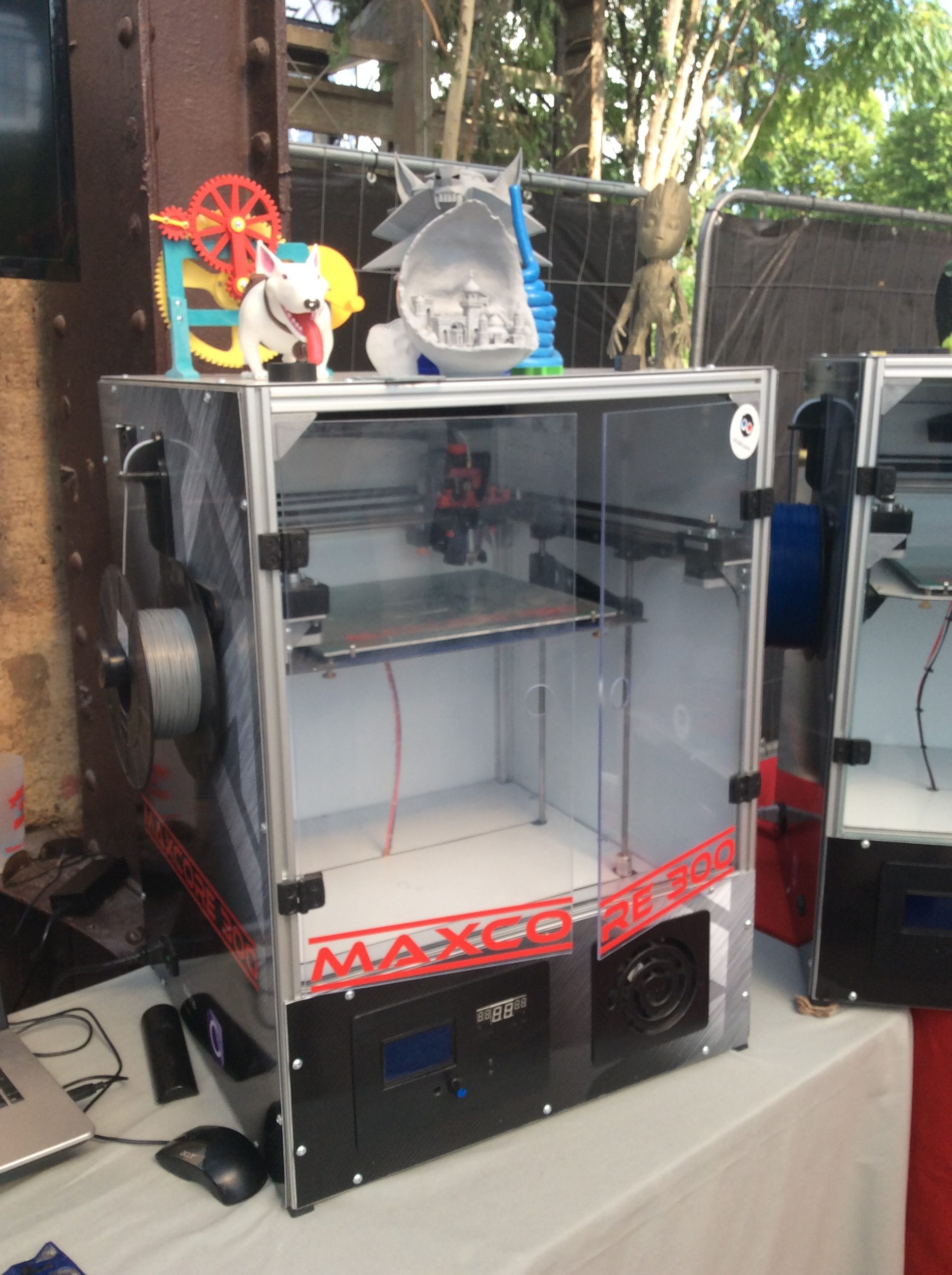

LesImprimantes3D.fr : Explique-nous les choix techniques de ton imprimante.
SMaxCore 300ébastien : Le fil conducteur a été l’optimisation de l’espace, l’optimisation de la vitesse et l’optimisation du filament. Le cahier des charges était : toujours optimiser ce que l’on pouvait faire. On est parti d’une feuille blanche autours d’un filament SOVB3D ABS. On a opté pour un Core XY car on pouvait prendre de l’accélération, un Direct Drive car cela permettait d’aller dans des filaments techniques et une grande surface évidemment car qui peut le plus peut le moins. Je voulais aussi une machine carénée et fermée pour la contrainte de filament ABS et ainsi pouvoir imprimer sans se soucier des courants d’air. Enfin, une imprimante 3D c’est assez bruyant et le fait qu’elle soit fermée me permet de contrôler le niveau sonore.

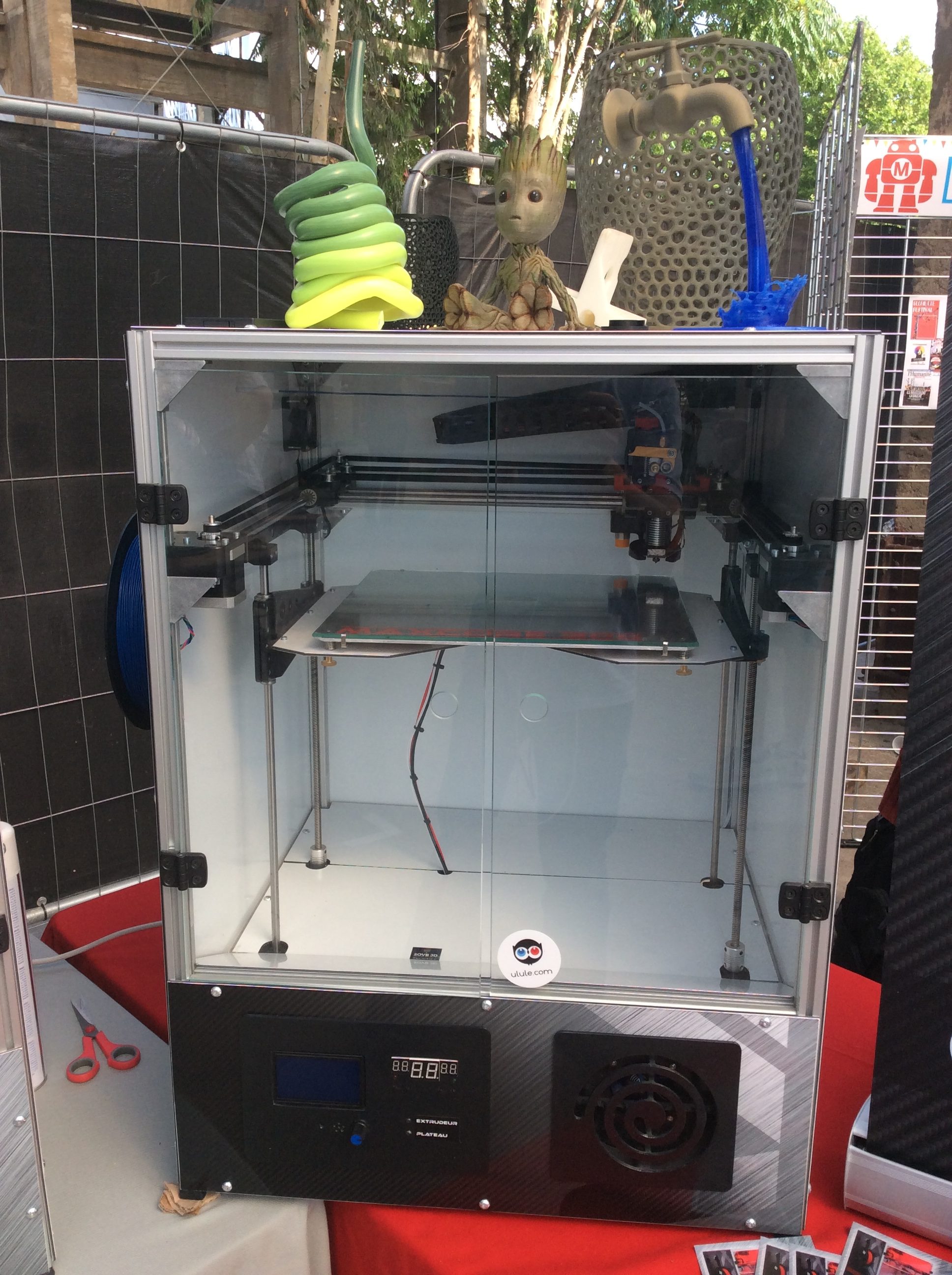

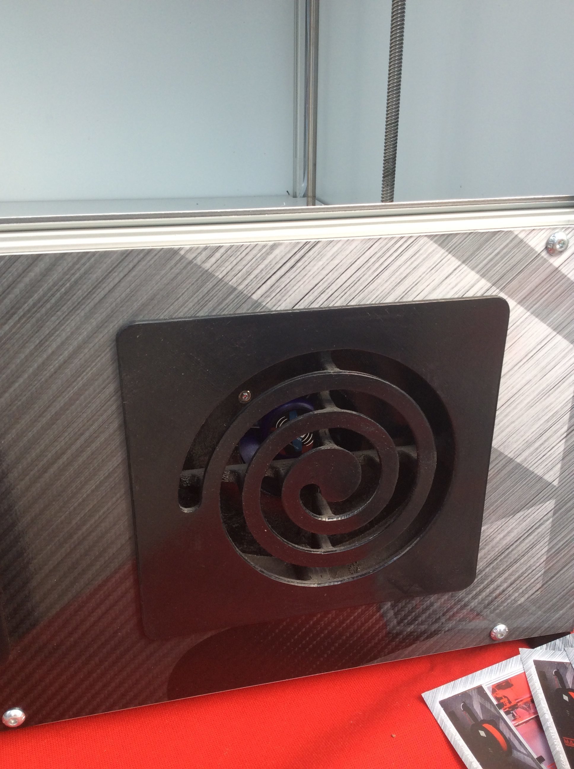

ventilation MaxCore 300LesImprimantes3D.fr : On peut voir un ventilateur sur le bas du caisson.
Sébastien : Le bas de la machine est entièrement dédié à l’électronique. La température est régulée pour garder de bonnes performances. Il  y a aussi un ventilateur pour la chambre afin de réguler la température pour de meilleures impressions.

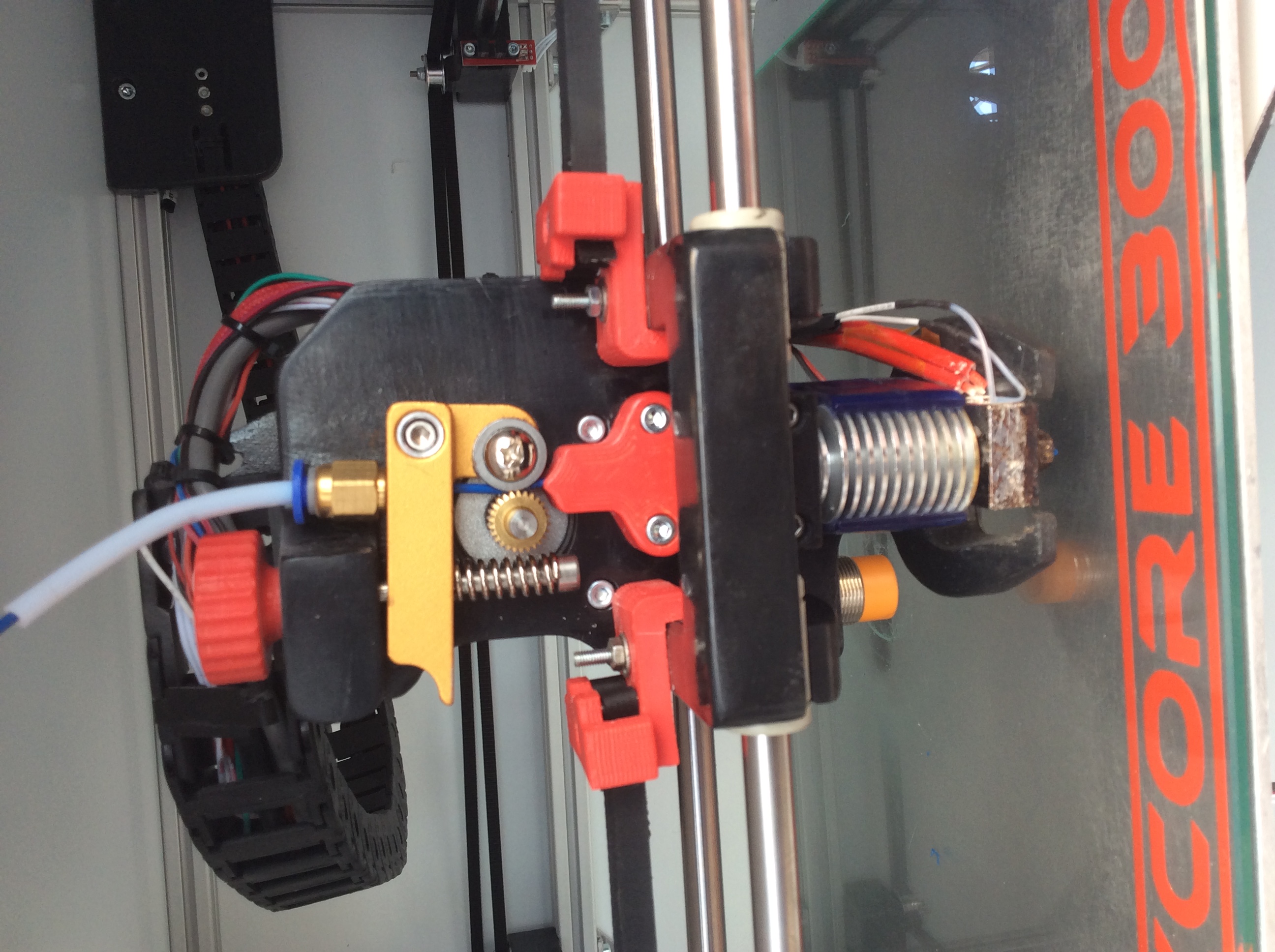

extrudeur MaxCore 300LesImprimantes3D.fr : Vous avez un extrudeur imprimé en 3D. Peux-tu nous en dire plus à son sujet ?
Sébastien : On est sur une base clone de la tête ED3V6 et toutes les pièces de mouvement sont en impression 3D.

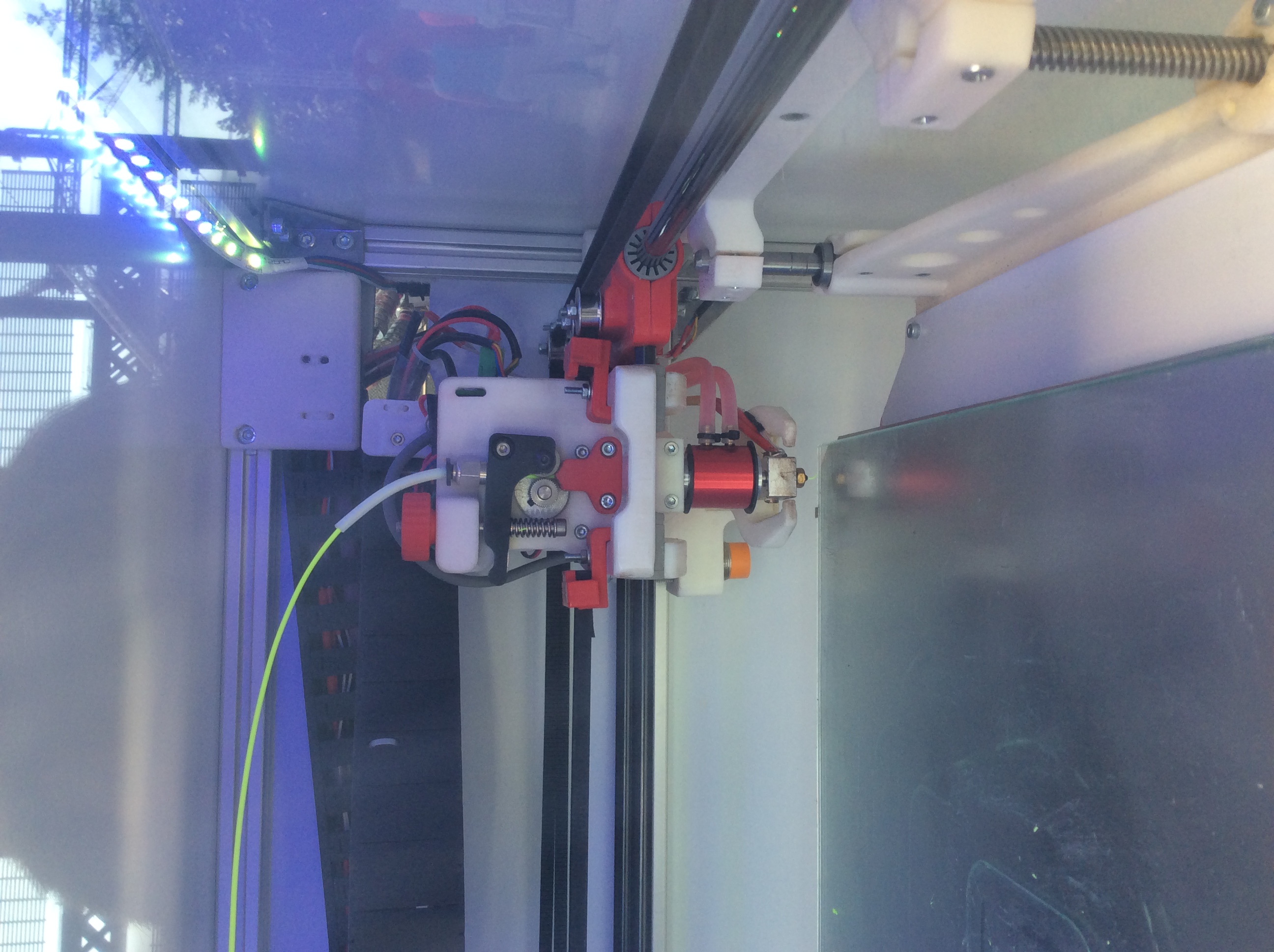

LesImprimantes3D.fr : On n’a pas l’habitude de voir deux tiges trapézoïdales en quinconce. Qu’est-ce qui a motivé ce choix ?
Sébastien : Le but était de trouver un juste milieu entre performance et prix, c’est ce qui a donné le meilleur résultat. Le fait que l’on soit en diagonale, on divise les forces et ça se ressent aussi au niveau du prix. On a  aussi une meilleure stabilité car on est quand même sur un plateau chauffant de 30 cm : une plaque d’aluminium de 3mm ainsi qu’un verre de 3mm, il fallait donc quand même avoir la matière pour supporter le tout.

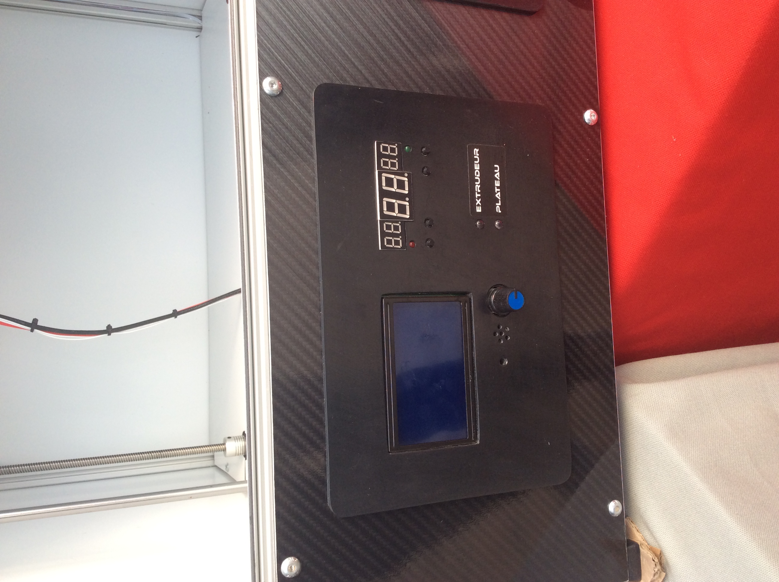

LesImprimantes3D.fr : Vous vous êtes lâché sur l’écran !
Sébastien : On était sur une grosse machine alors on s’est dit qu’il fallait un grand écran. On a aussi une partie à côté de l’écran qui permet de réguler la chambre sur deux consignes : valeur haute et basse.

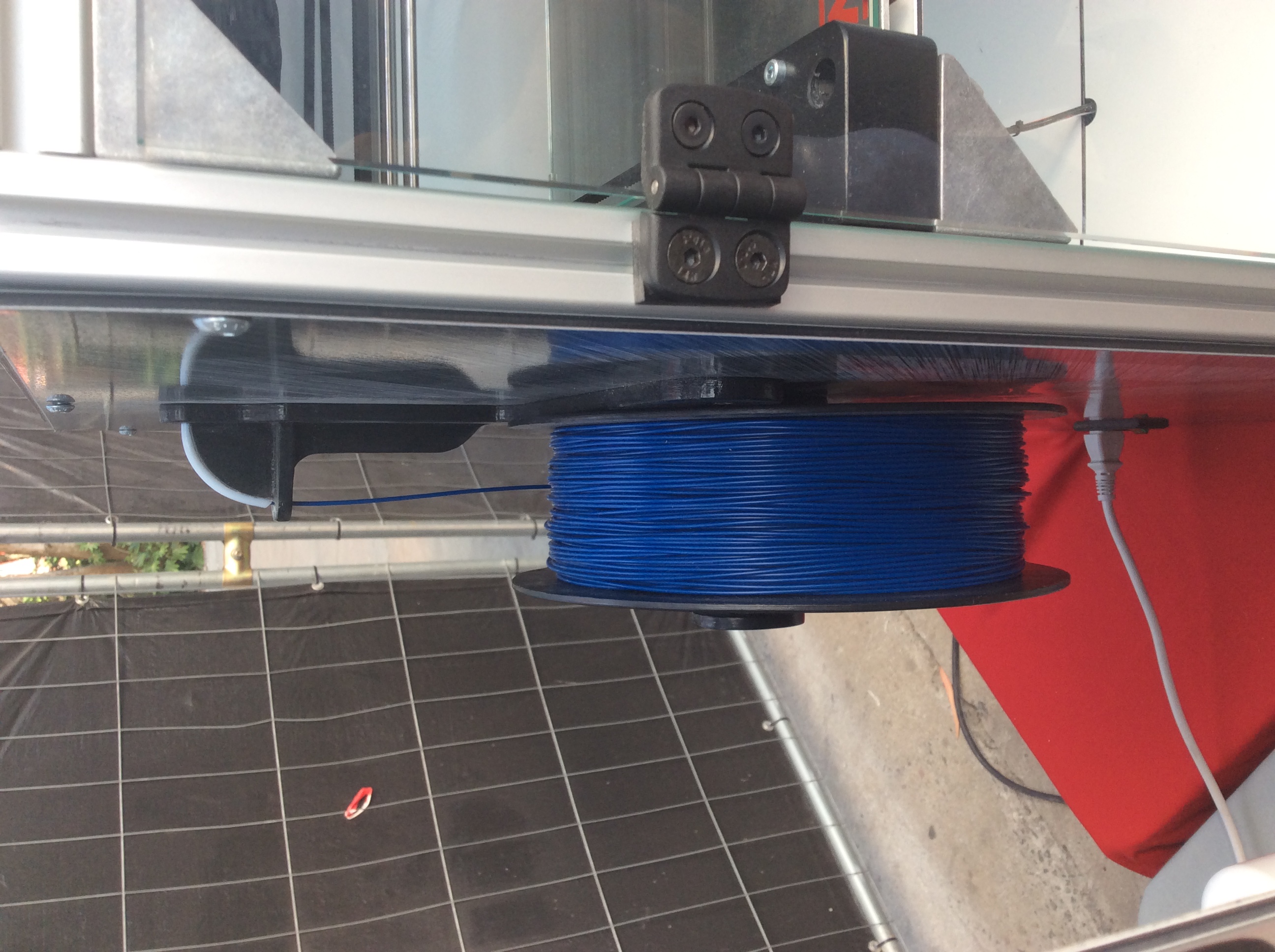

Support de bobine MaxCore 300LesImprimantes3D.fr : En ce qui concerne les options ?
Sébastien : La machine est à 990 euros en prix de base. Il fallait pour avoir ce prix des roulements LMU classiques mais je ne voulais pas limiter la machine. Alors, on peut choisir divers options comme le pack Igus (barre et paliers haut de gamme) ou le système de refroidissement liquide disponible sur le site internet pour ainsi fiabiliser au mieux sa machine.

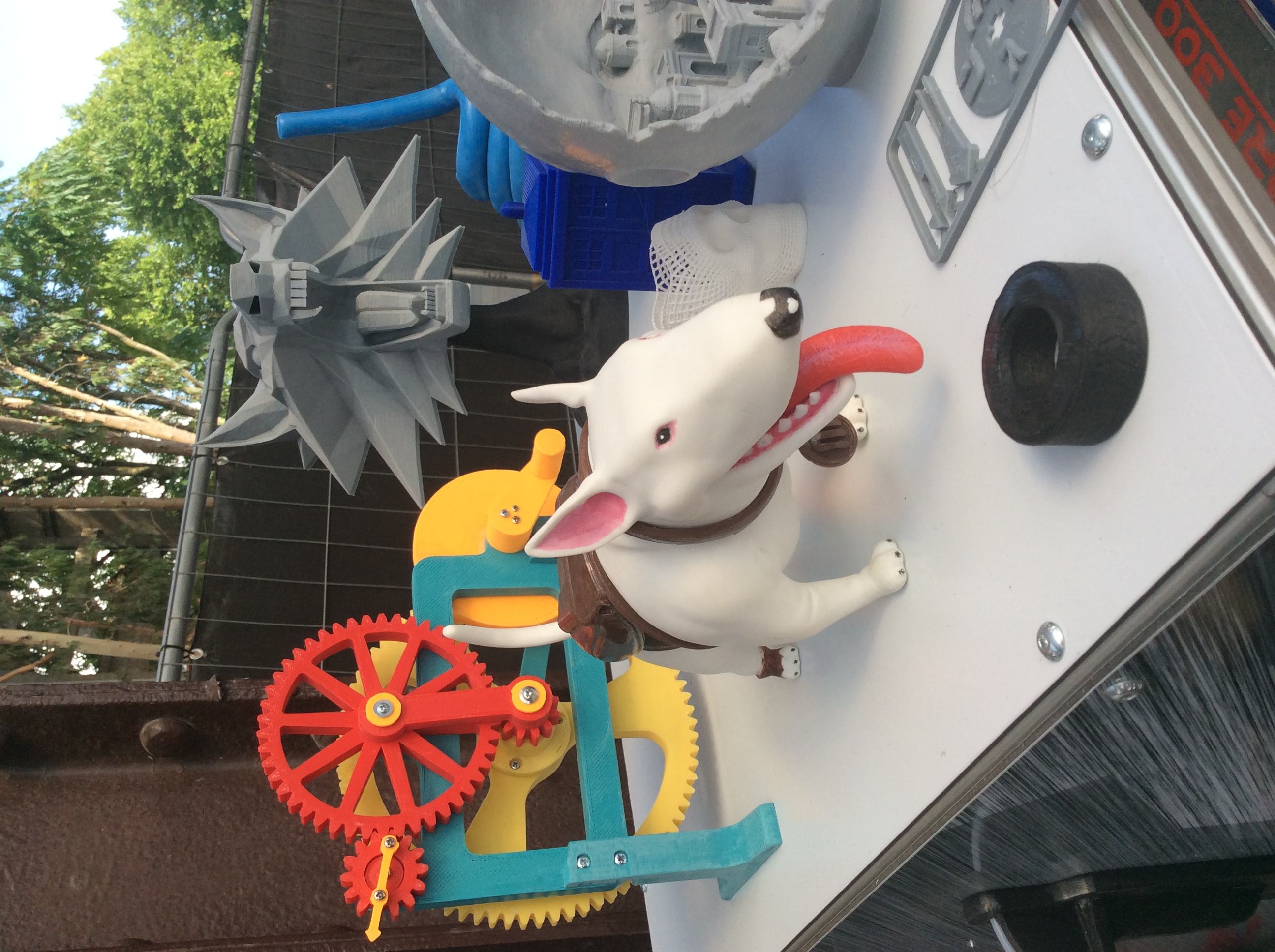

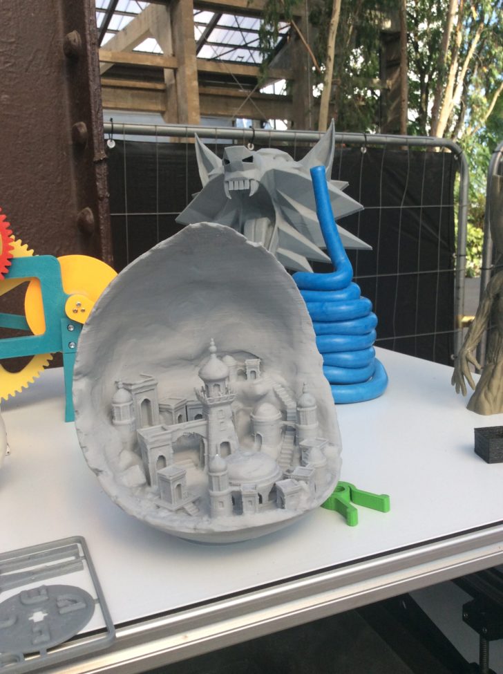

Lchien imprimé en 3D avec la MaxCore 300esImprimantes3D.fr : Toutes les impressions 3D que l’on voit ont été imprimées par la Maxcore 300 ?
Sébastien : Oui, la plupart est en ABS qui est le fer de lance de la machine car quitte à être fermée autant imprimer de l’ABS. Mais la MaxCore accepte tous les types de filament de toutes marques
