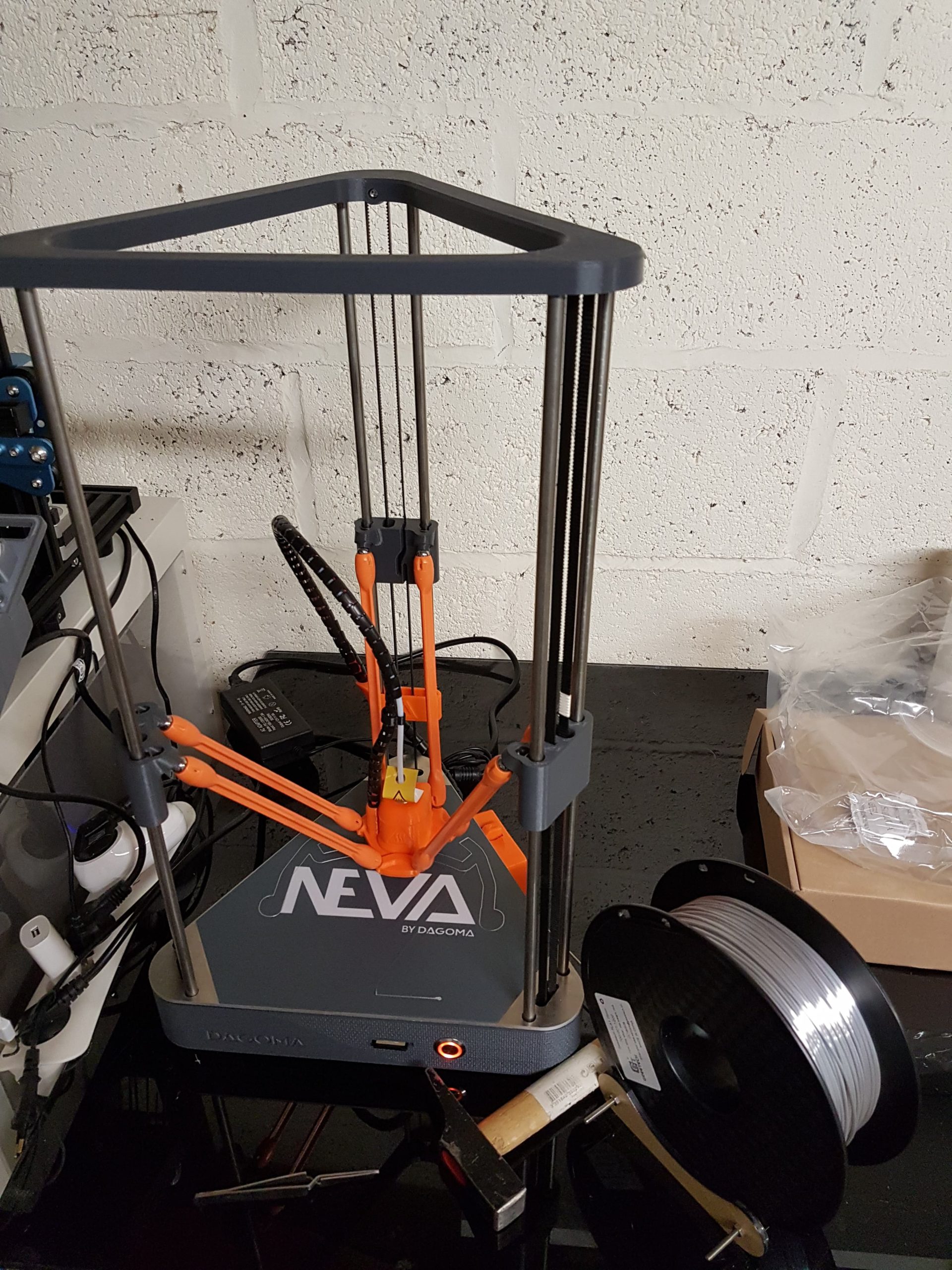

La Magis Eco est un upgrade de la Dagoma Neva. Quelques améliorations ont été apportées mais elle reste inférieure à la Magis “tout court”, vendue à 499€ contre 349€ pour la version “économique”. La Magis Eco reste aussi simple à utiliser que ses sœurs de la gamme Delta du constructeur français.
Ce qui surprend le plus quand on a déjà possédé d’autres imprimantes 3D, c’est l’absence d’écran de contrôle. D’autres options existent pour étoffer les fonctionnalités de la machine, à retrouver sur la page des Add-ons Dagoma.
Toutes les caractéristiques techniques de la Dagoma Magis Eco sont à retrouver dans notre comparateur. A noter que la machine n’est actuellement plus disponible à la vente, il s’agissait d’un stock de Neva reconditionnées et mises à niveau pour les vendre malgré l’arrivée de la Magis.

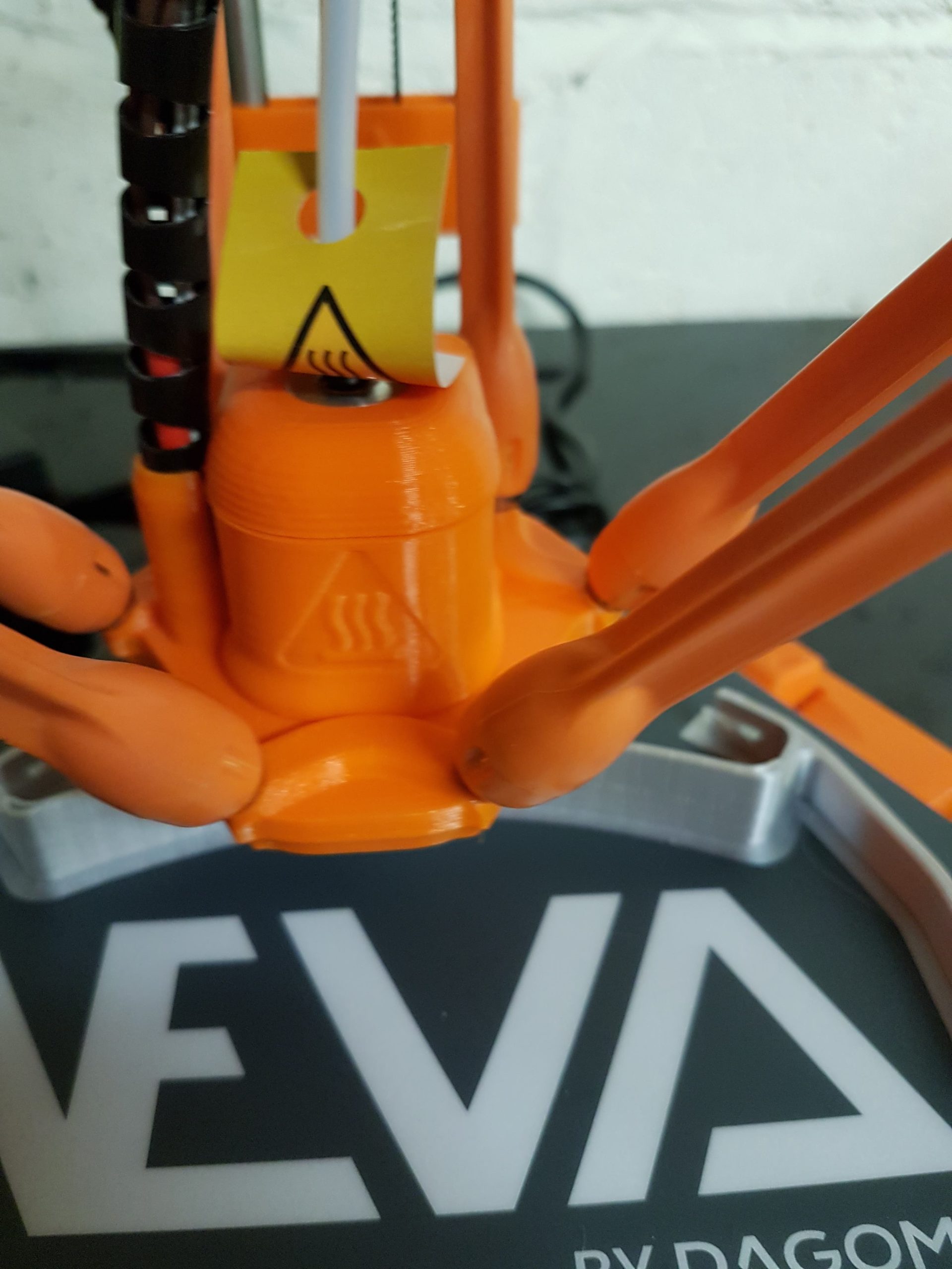

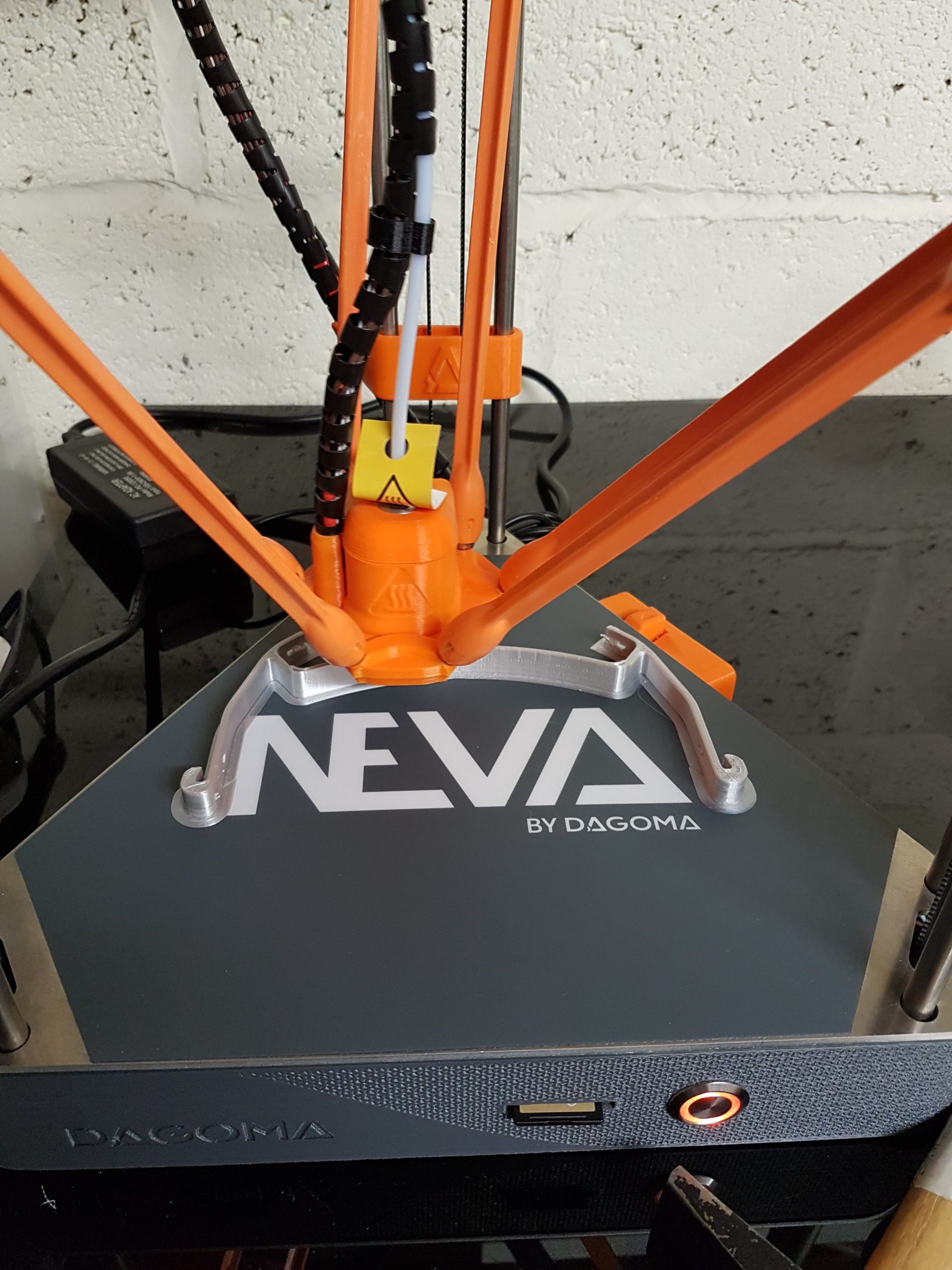

Après quelques recherches, tout est expliqué sur le site de Dagoma. Il faut garder le doigt sur le bouton Power et brancher l’alimentation pour que la calibration commence automatiquement. La buse vient se poser sur le plateau qui a les palpeurs en-dessous du plateau (il faut bien faire attention à ce qu’aucun résidu ne soit sous la buse, sinon cette calibration ne sera pas bonne).

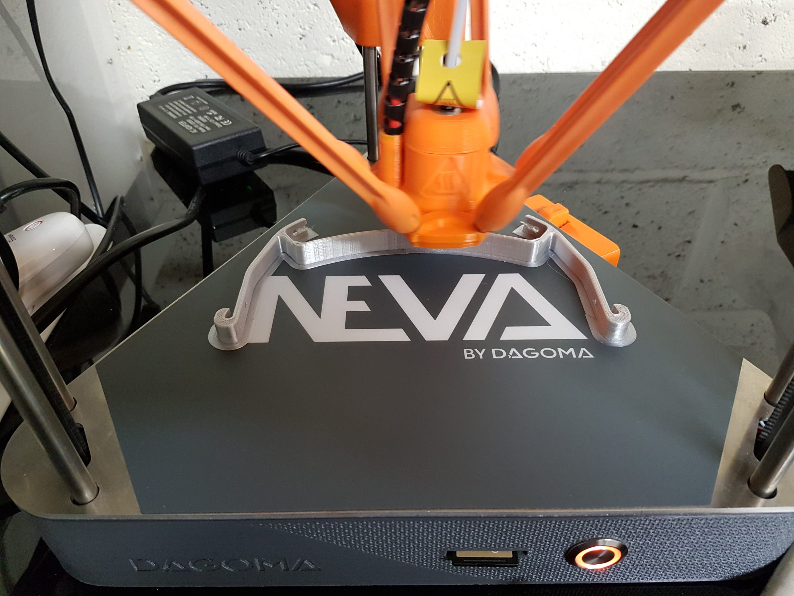

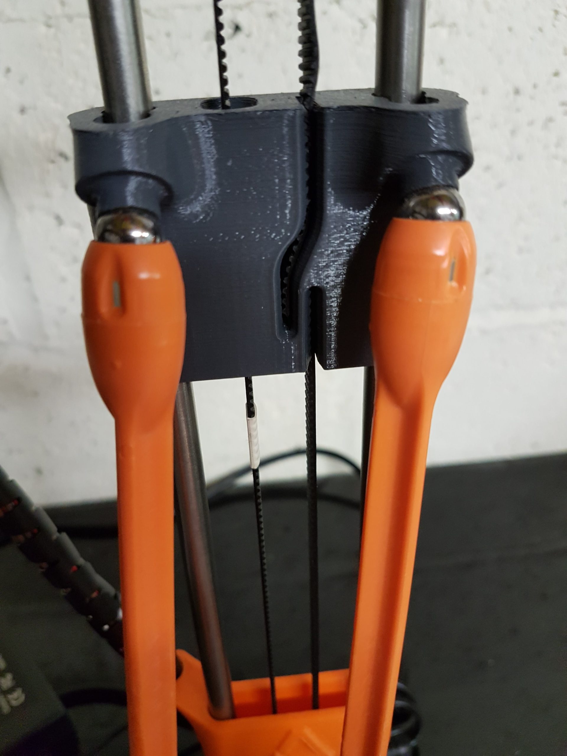

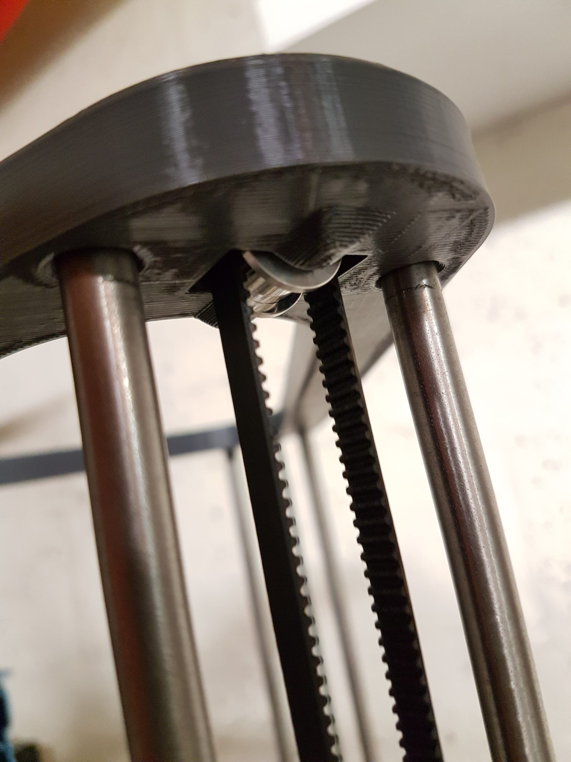

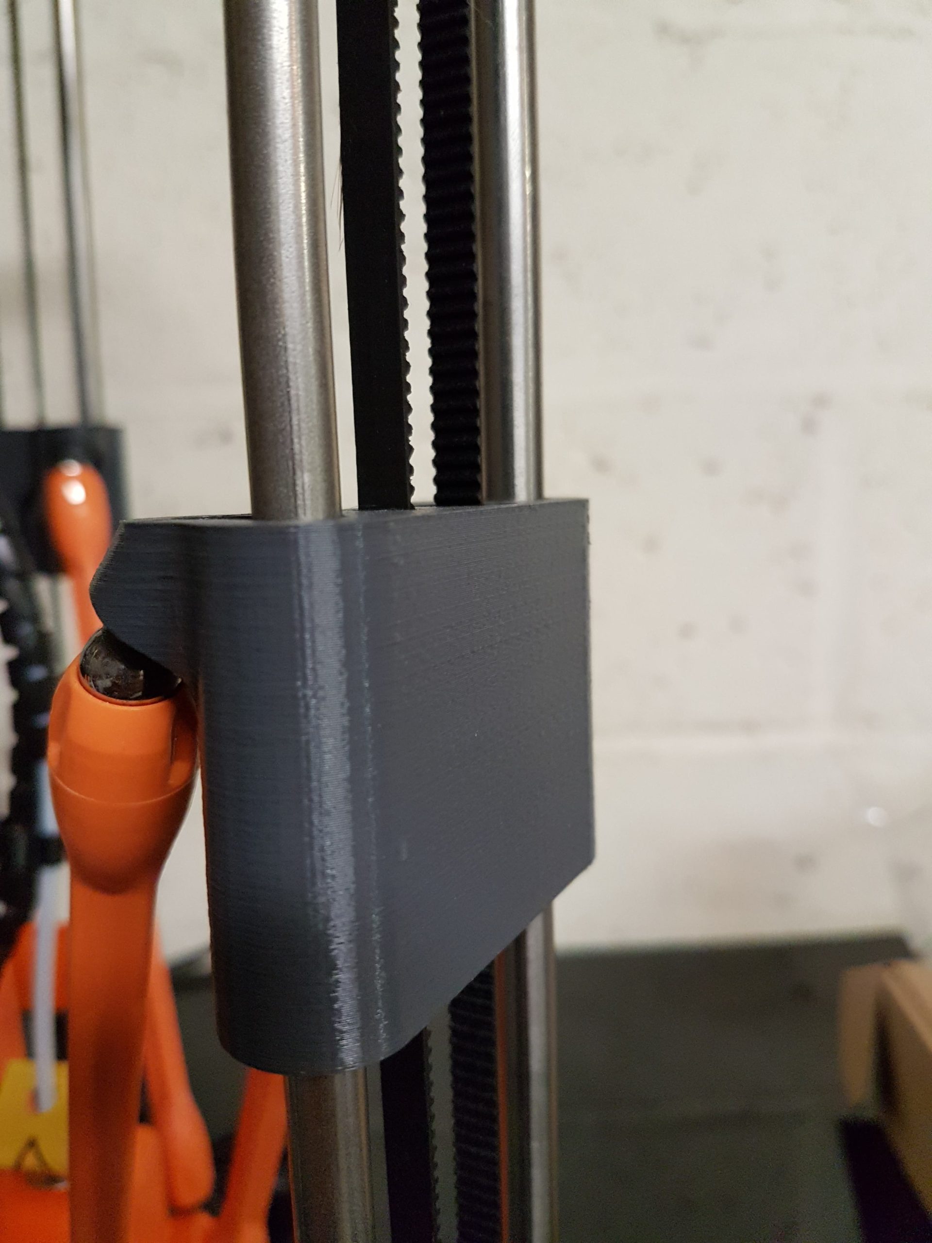

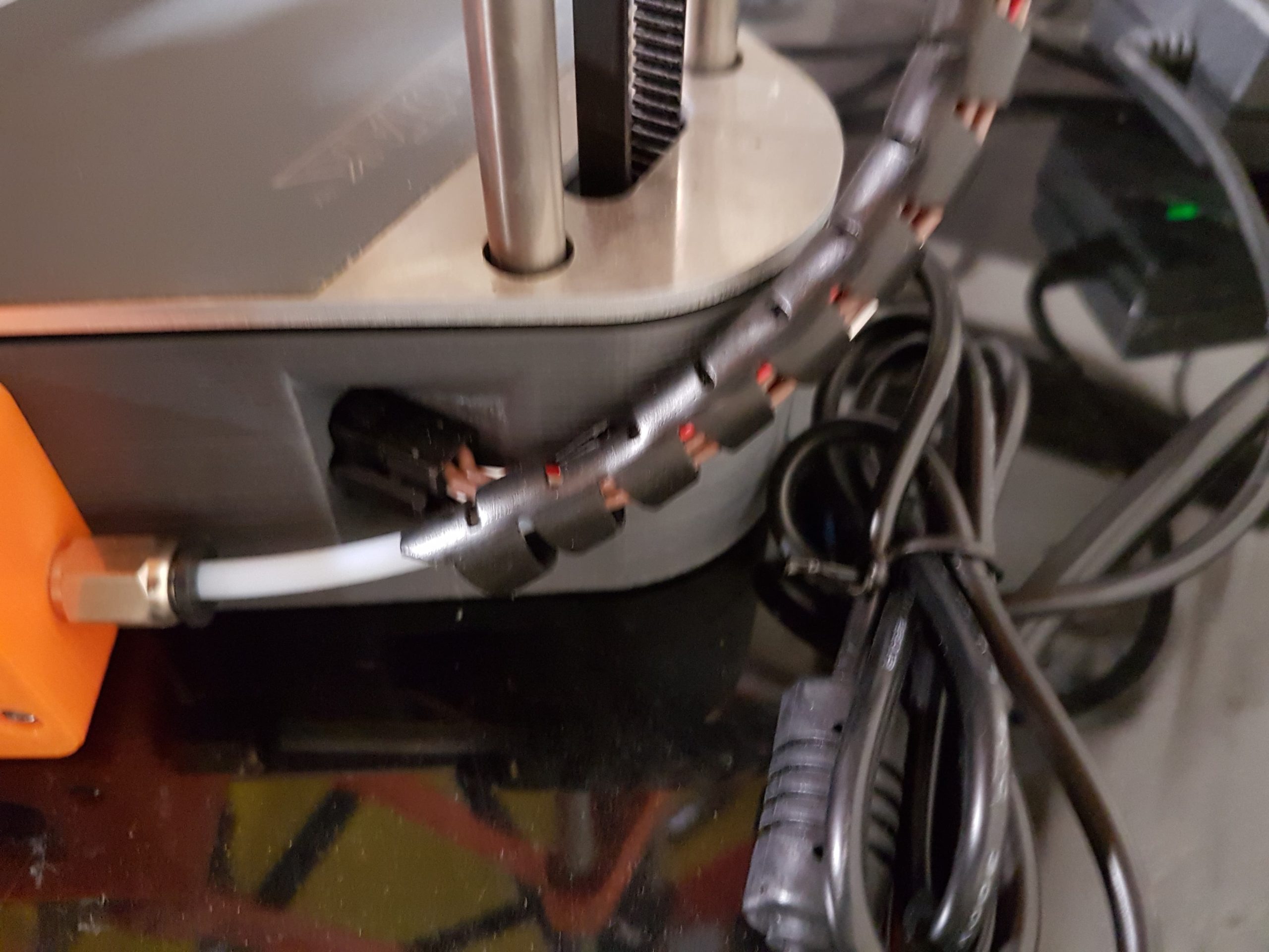

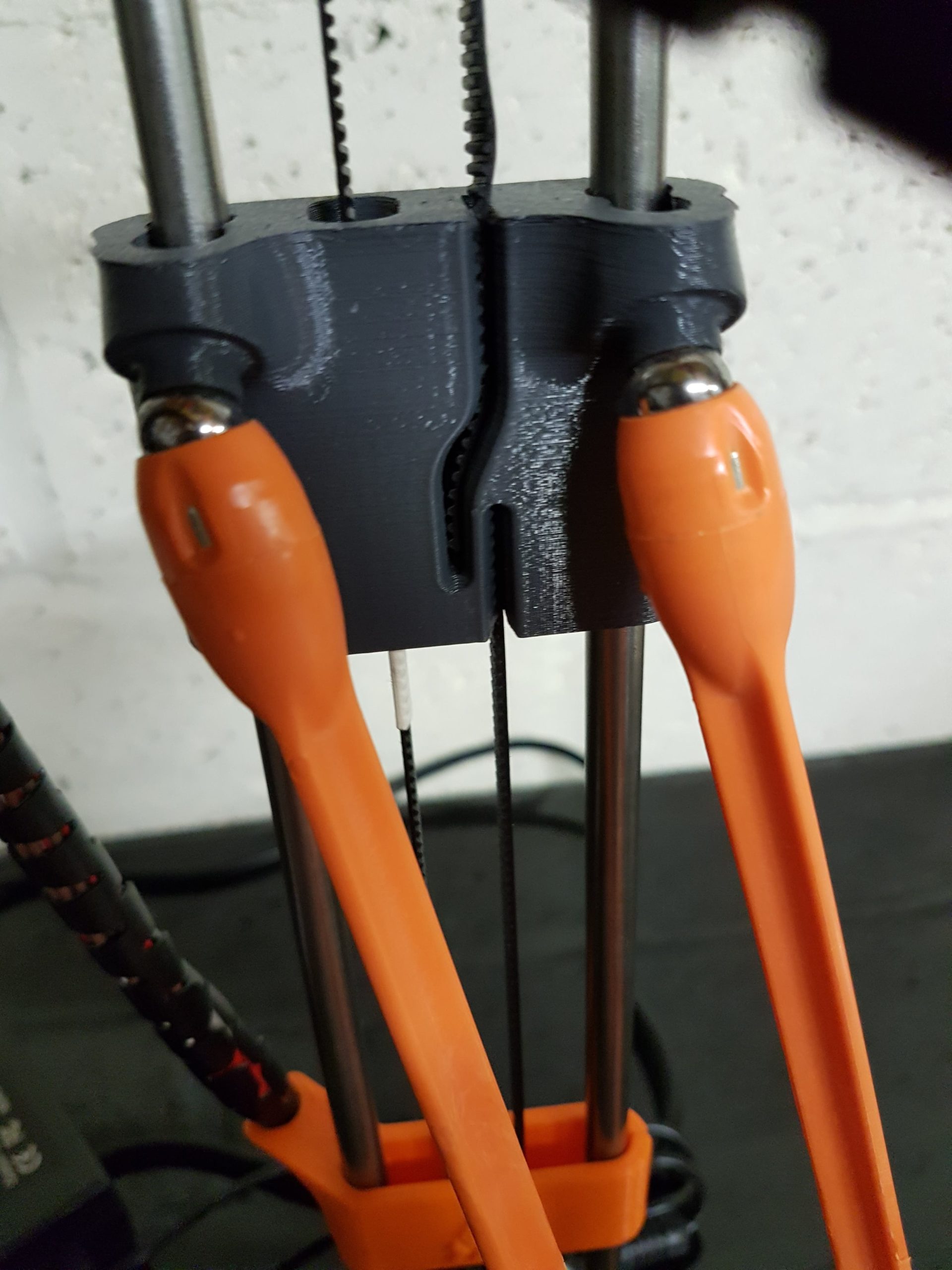

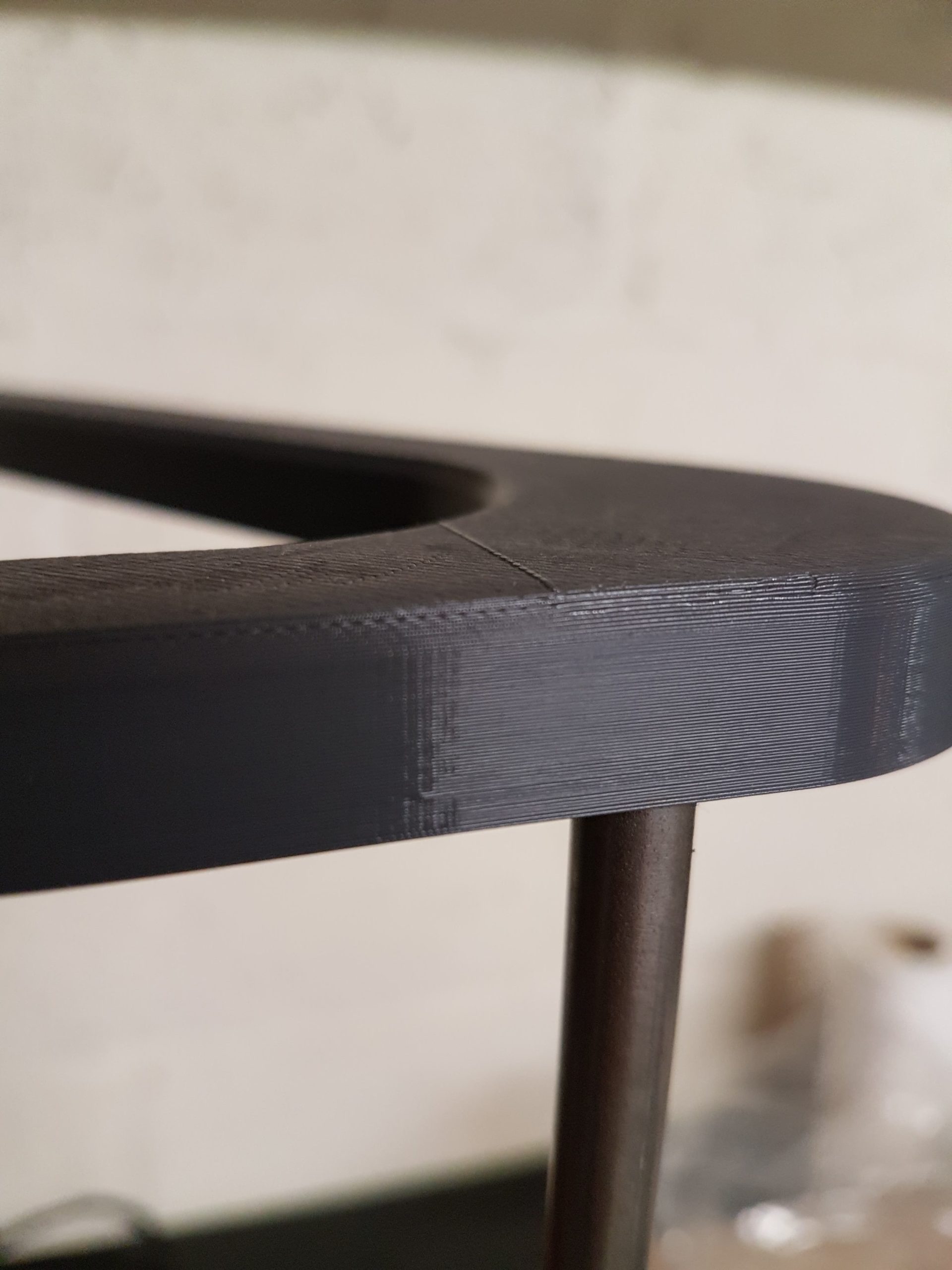

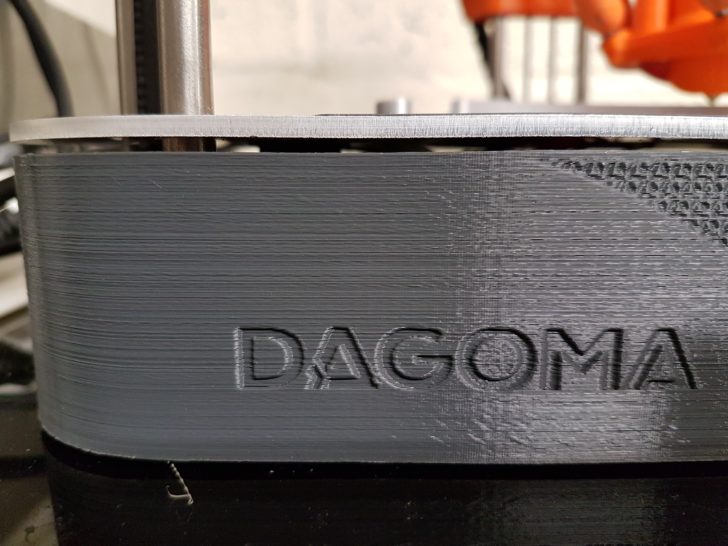

On peut le voir, la plupart des pièces sont imprimées en 3D. Vous pouvez juger de la qualité de fabrication grâce à ces photos.

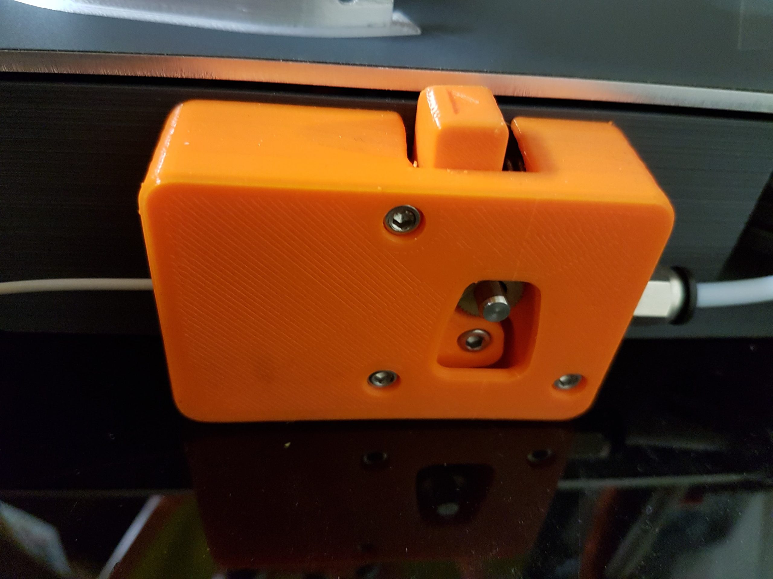

Une fois la calibration réalisée, il faut mettre le PLA. L’extrudeur avancera le filament très facilement grâce à l’insertion automatique de l’Extrudeur+ Magis.

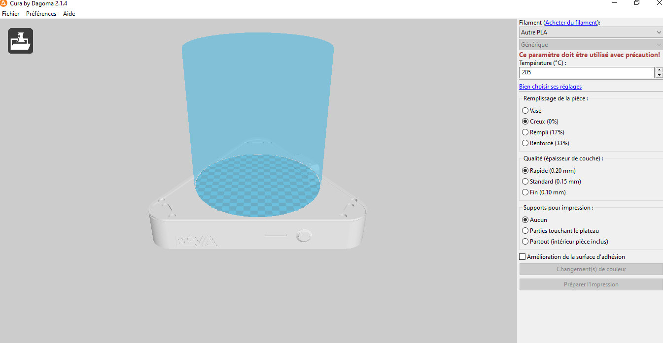

Maintenant que tout est prêt, il n’y a plus qu’à imprimer. Pour cela, il faut utiliser Cura by Dagoma, le logiciel open source customisé par le constructeur français.
Cette version est très simple, un peu trop même lorsque l’on connait déjà Cura !
Cura by Dagoma
Il n’y a que très peu de fonctionnalités et on ne peut en rajouter par rapport au logiciel en version d’origine. Cependant, l’avantage est d’avoir les paramètres pré-chargés et cela conviendra plus particulièrement aux débutants en impression 3D.
Avec ce Cura sauce Dagoma, on va pouvoir déplacer la pièce sur le plateau, agrandir ou réduire la taille de l’objet à imprimer.
Enfin, il faut sauvegarder le fichier dagoma0.g sur la carte SD. Ceci est important à savoir : dépourvue d’écran, la Magis / Eco / Neva ne sait pas imprimer autre chose qu’un fichier nommé “dagoma0.g” qui se trouve sur la carte SD. Impossible donc d’avoir plusieurs gcode sur la carte ou de choisir quel fichier imprimer. Il faudra toujours passer par un ordinateur pour modifier le nom des fichiers à la main depuis un explorateur de fichiers. Cette limitation est contraignante et va un peu à l’encontre de la facilité d’utilisation de l’imprimante 3D.

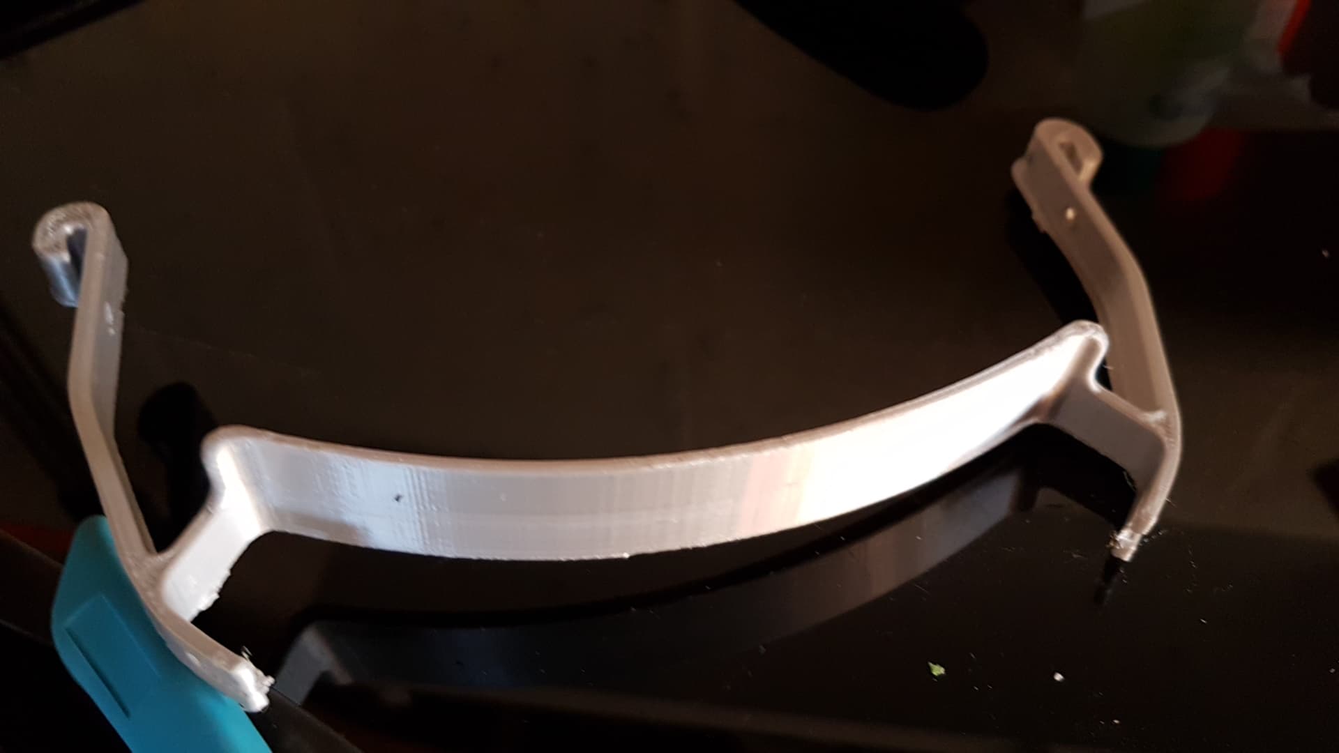

A noter que pour notre utilisation principale, à savoir l’impression 3D de visières de protection (3D shield), le plateau limité de la Magis Eco n’a pas permis d’imprimer tous les modèles. En effet, le BuildGrip de 180 x 180 mm empêche d’imprimer les STL de Yann Vodable mais il est possible d’imprimer la version “allégée” des visières.

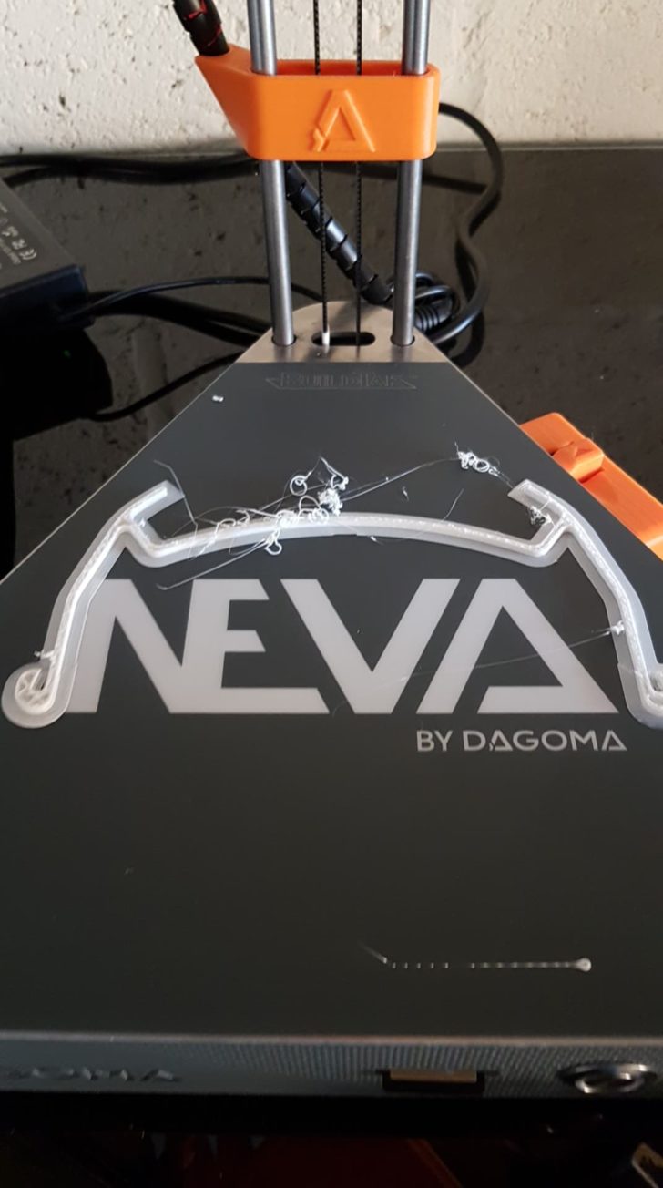

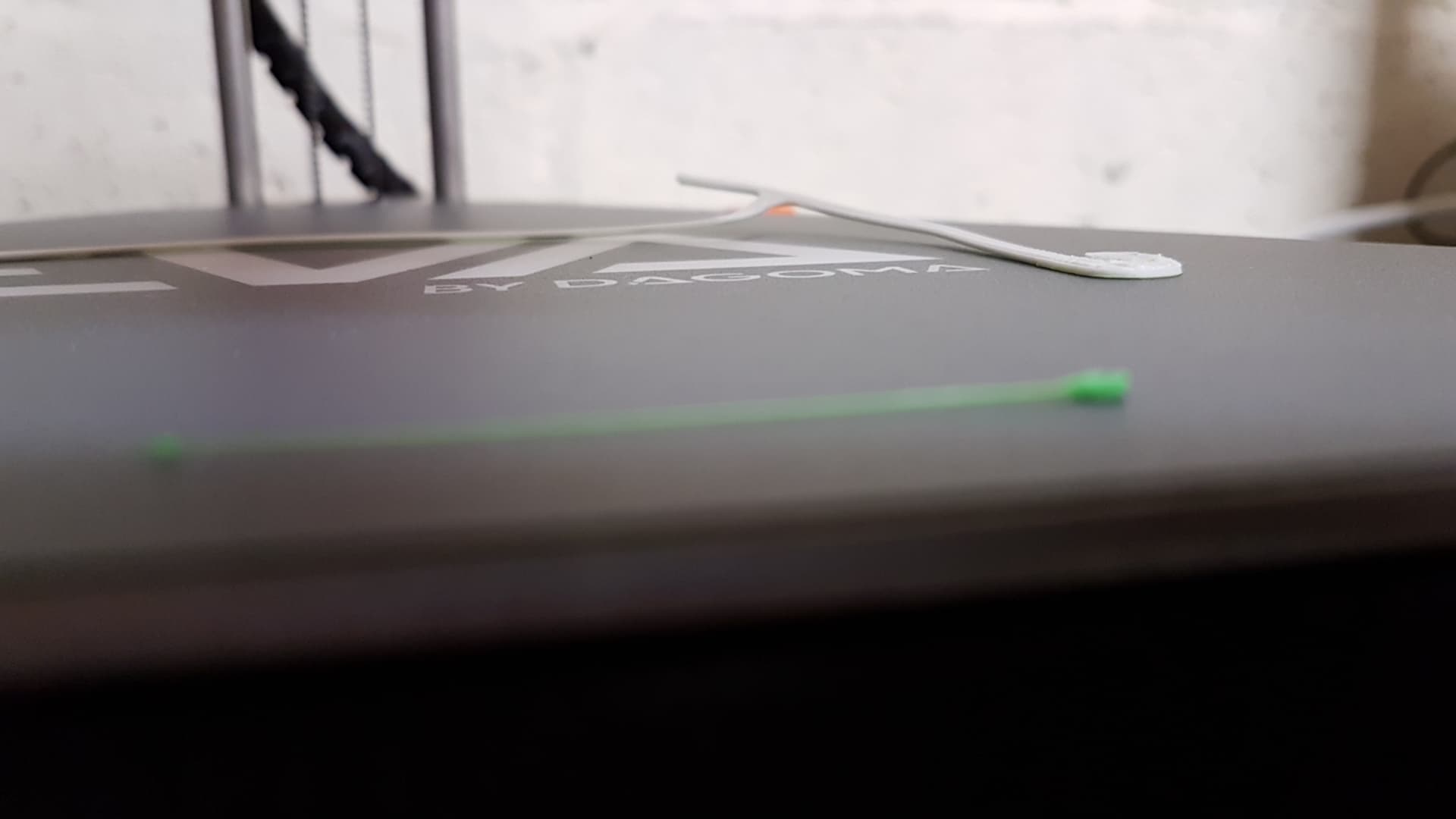

  • Problème d'accroche, même sur le fichier de test

    – pour les problèmes d’adhérence sur le plateau, je suis fréquemment au problème. La solution que j’ai trouvée est de nettoyer le plateau à l’alcool à 90 juste avant de lancer l’impression. Et alors, ça accroche presque à tous les coup. Même parfois trop!
