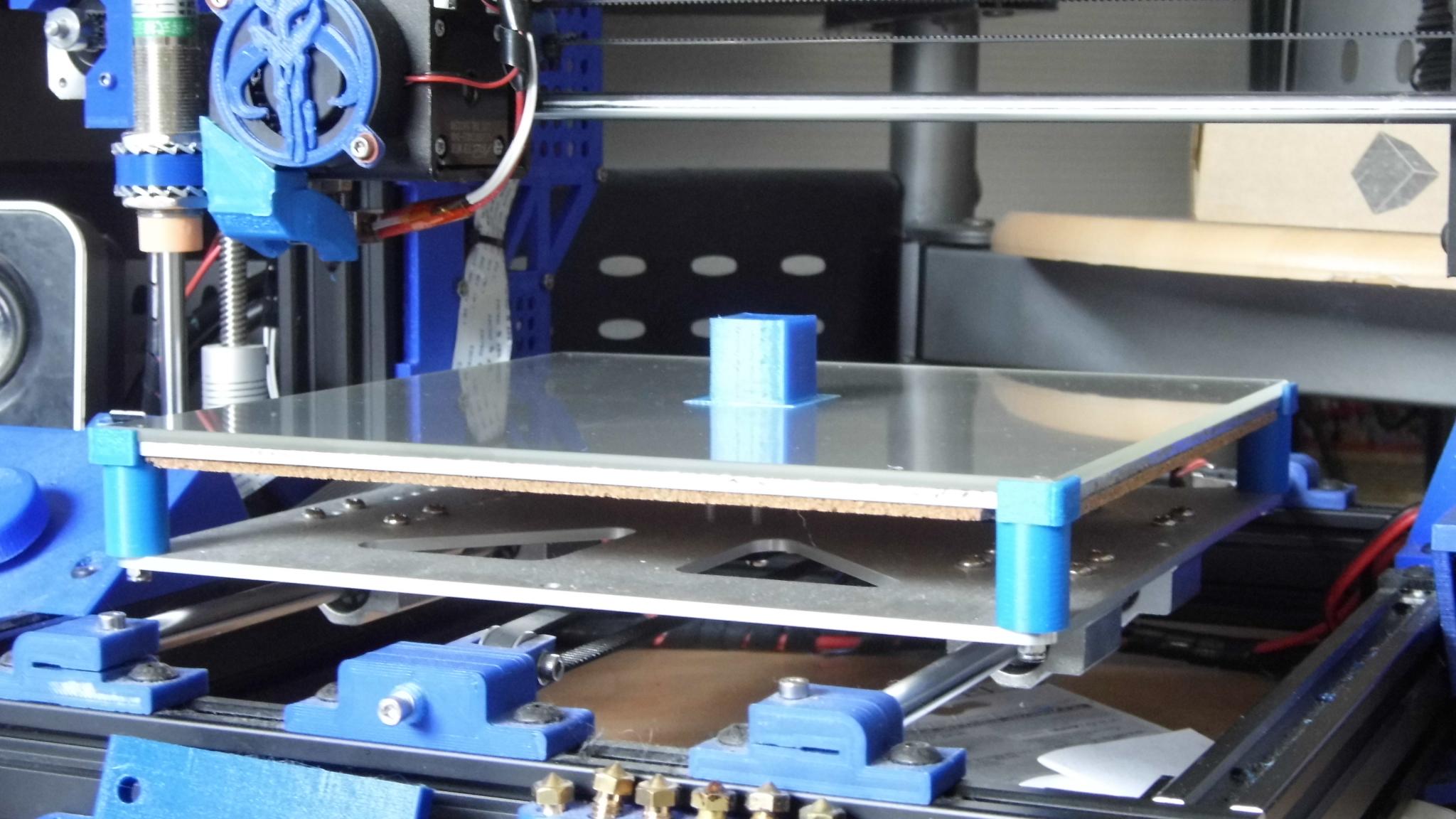

  10. sympa la plaque de verre pile poil aux dimensions du plateau ! les coins tout petits , et les entretoises jolie !!!!!
    1 point

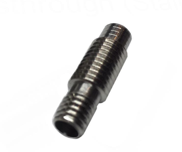

  18. Typiquement, celle de droite, elle fait peur! Exactement le genre de montage aléatoire parce qu'on ne peut pas faire de marque visible sur du teflon, et qu'on ne sait jamais vraiment jusqu'ou on l'a enfoncé. Le bout de tube prémonté qui va jusqu'au bout, c'est plus safe. Et ça permet de couper la partie endommagée par le connecteur pneumatique en perdant moins de tube.
    1 point

  24. je te parles pas du tube interne. @papa50Tu n'as pas eu un tube de ce genre avec l'e3d v6? Il suffit de faire passer le tube du bowden à travers jusqu'à la buse.

  27. Bonjour @Gizmil Ca va surtout dépendre de la manière d'enfoncer le tube téflon dans le corps de chauffe: il doit absolument aller en contact de la buse sinon c'est le bouchage assuré; si un espace reste entre celui-ci (le téflon / ptfe) et la buse alors le filament va s'y introduire et fondre à cet endroit. Un schéma du montage correct: Cela va dépendre du type de filament utilisé. S'il contient des particules type bois, métal ou fluo/phosphorescent alors c'est beaucoup plus abrasif et il est préférable dans ce cas d'utiliser des buses en inox plutôt qu'en laiton. Celles en laiton avec du PLA standard durent un certain temps. Pour savoir quand la changer, de temps en temps mesure avec un pied à coulisse le diamètre du filament en sorite de buse,; normalement il doit être proche du diamètre de ta buse. En gros, oui mais plus tu vas utiliser des buses de petit diamètre et plus les temps d'impression vont s'allonger. Non. 1mm, 0,8mm 0,6 encore 0,5 tout est utilisable. La seule contrainte c'est le pas de vis de la buse qui doit pouvior être installée sur le corps de chauffe par vissage (sur les CR10(s) ce sont des buses type MK8 avec un filetage de 6mm. Après pour le stock, il est toujours bon d'en avoir. Ce site t'apporteras une liste des pièces "consommables".

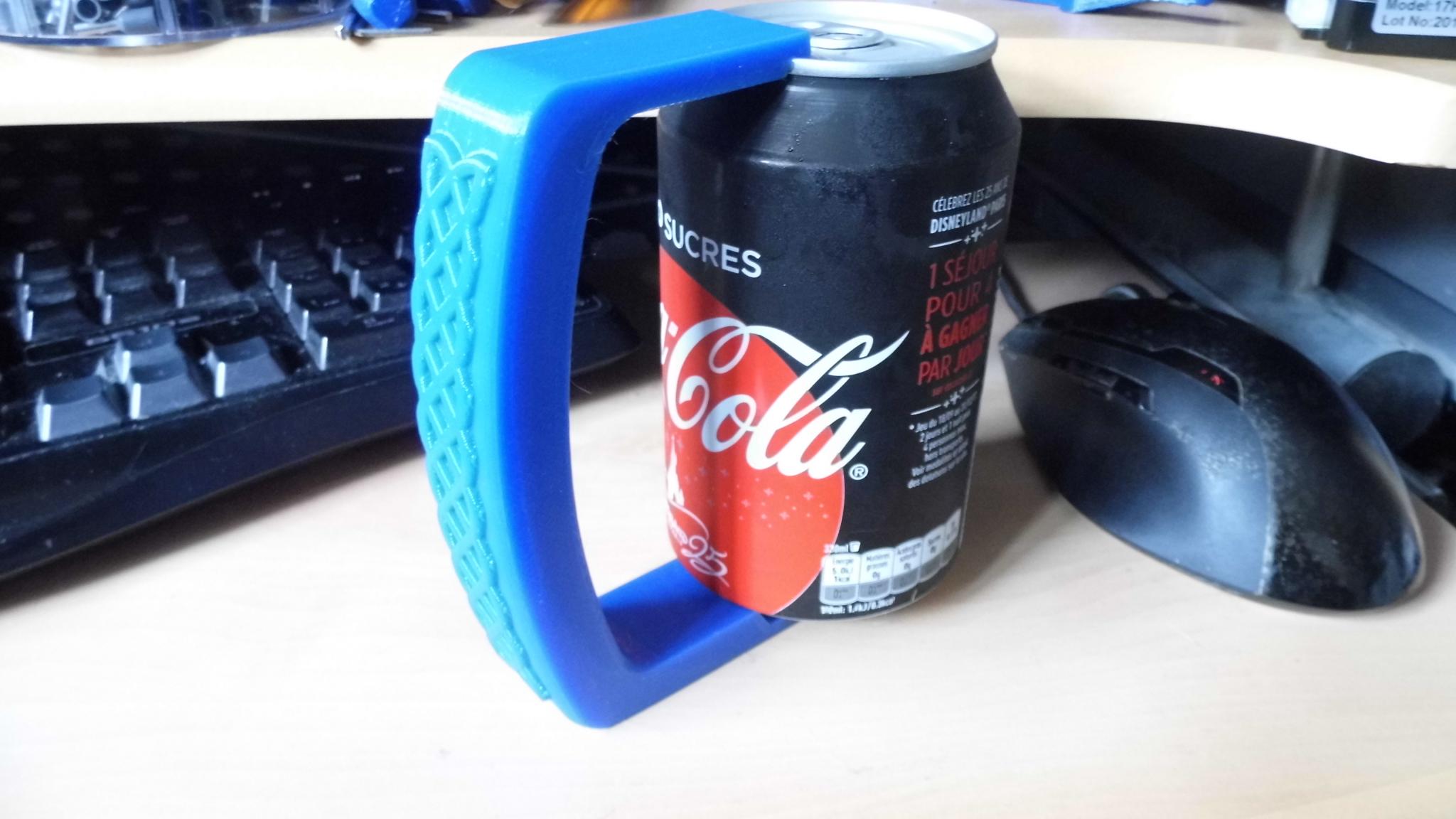

  31. Et voici le mien. Je l'ai fait pour ma mère qui a du mal à tenir les canettes.
    1 point
