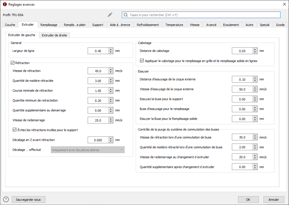

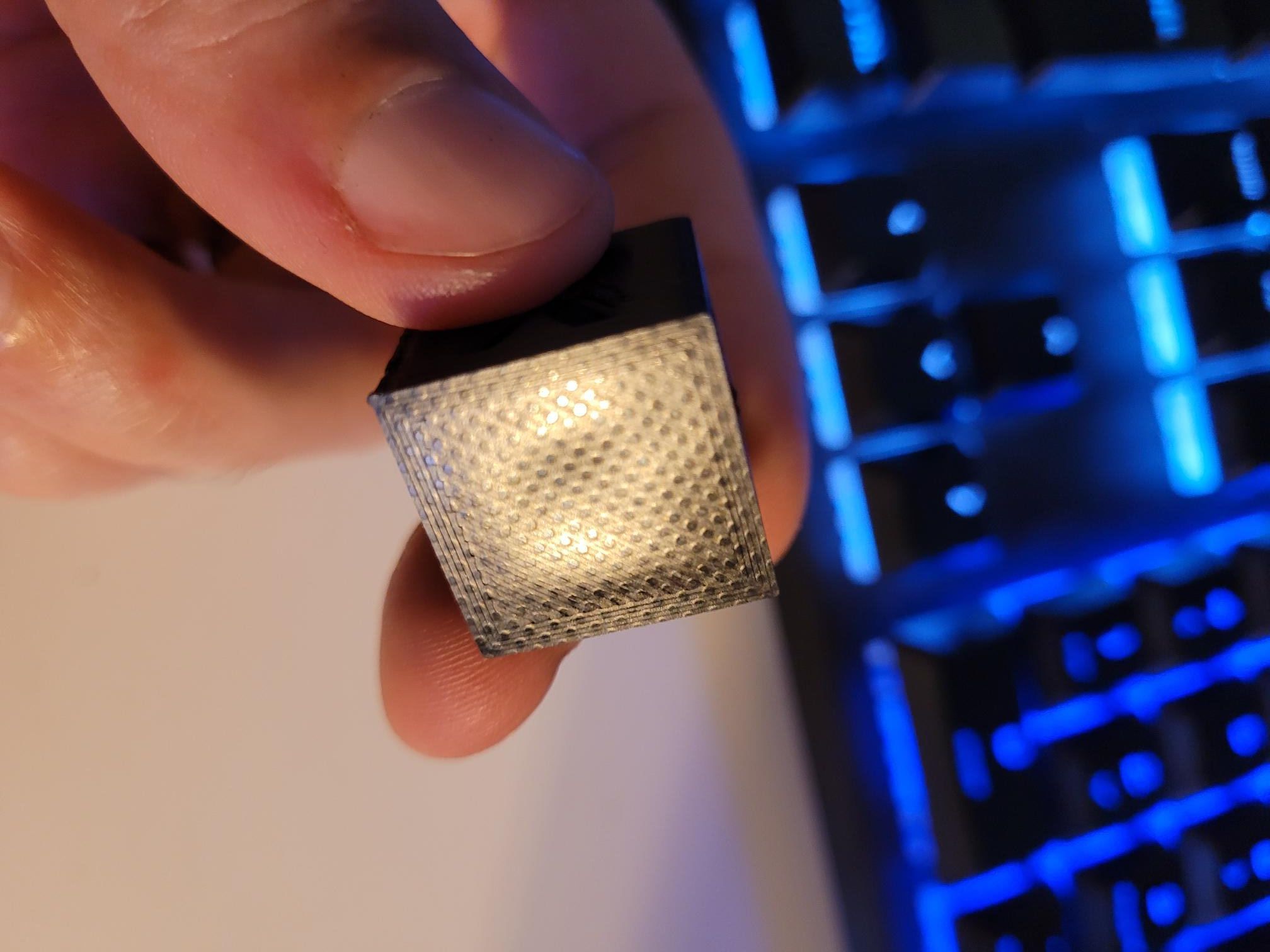

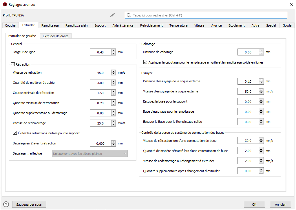

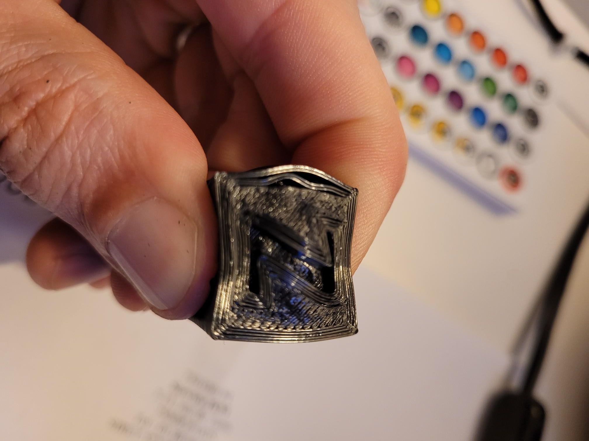

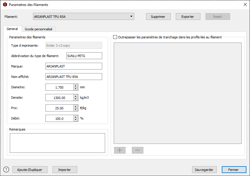

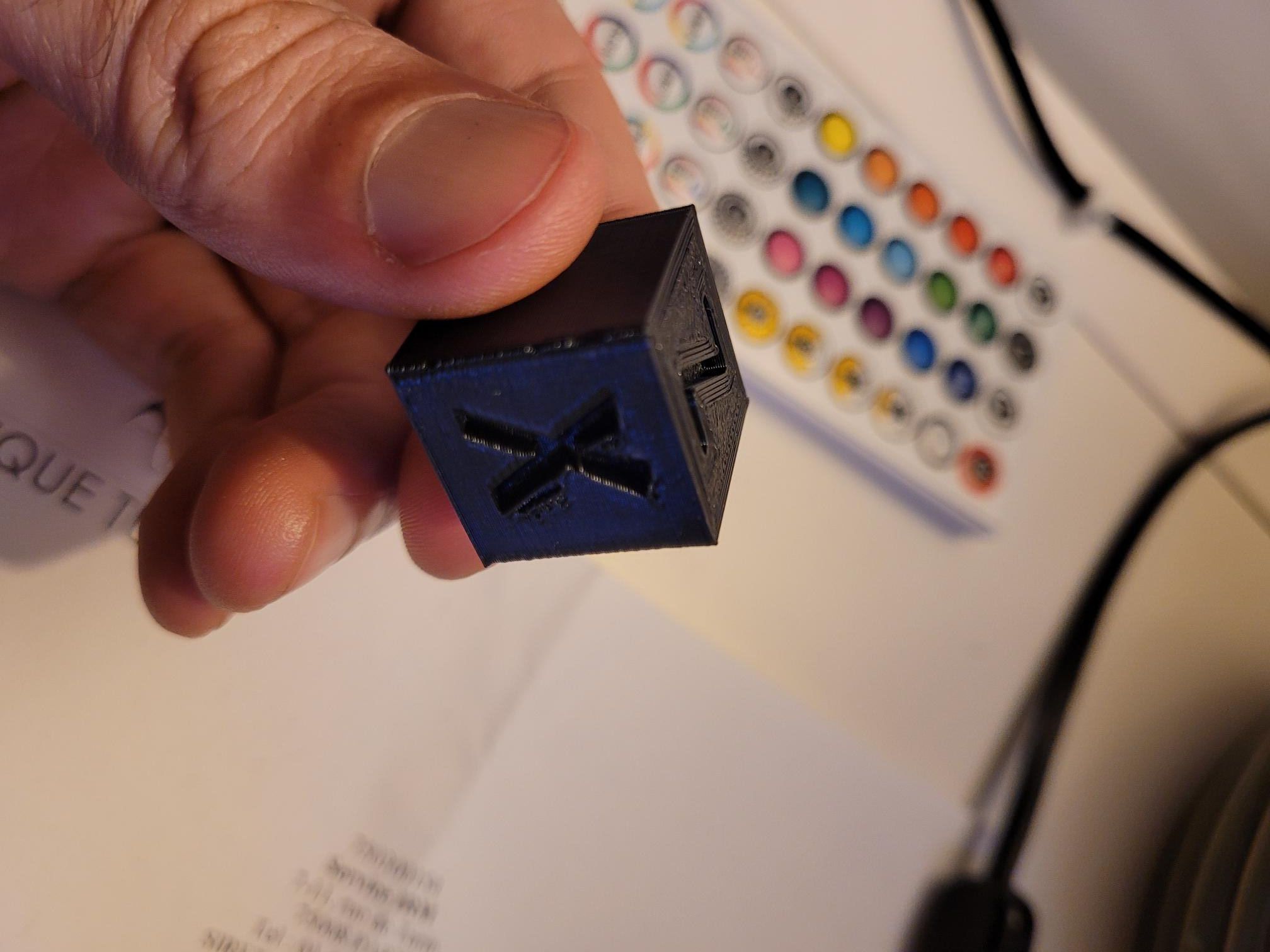

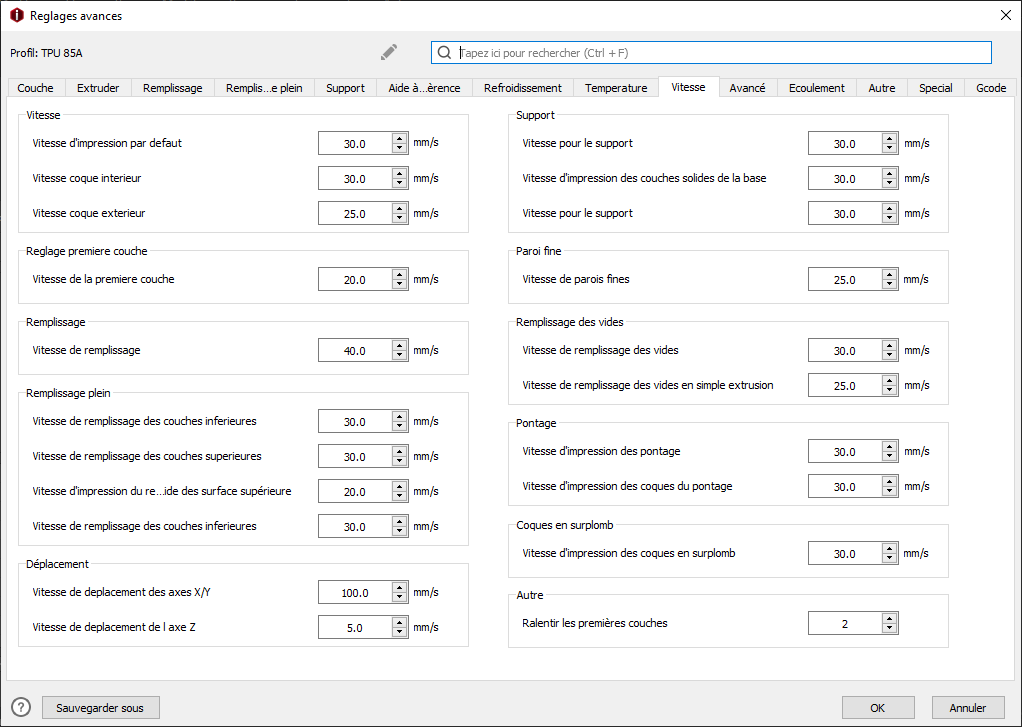

  2. Bonsoir, Je partage avec vous mes premiers pas avec du TPU. Tout d'abord j'ai imprimé les leviers recommandés par @studiolab39 officiel : https://www.lesimprimantes3d.fr/forum/topic/43020-pourquoi-chercher-à-changer-les-blocs-dextruder-tenlog/#comment-450797 Ensuite je me suis inspiré de ce post pour ajuster mes réglages dans Ideamaker : https://www.lesimprimantes3d.fr/forum/topic/45531-reglage-cura-tpu-flexible/#comment-476357 Le filament que j'utilise est du Arianplast TPU 85A que j'ai imprimé à 220° (valeur mini préconisée par le constructeur) et plateau à 60° comme d'hab. Voici les réglages (je ne sais jamais réellement quoi mettre dans densité qui n'est jamais communiquée par le fabricant il me semble): réduction des vitesses pour ne pas dépasser le 30mm/s (cf.. post mentionné plus haut) Je n'ai pas touché aux paramètres de rétraction qui sont donc les même que pour du PLA : J'obtiens une belle première couche : Le cube lui-même est pas trop mal malgré quelques petits défauts autour du X (et du Y non visible ici): Par contre il semble que mes parois ne soient pas très solidaires... je me demande s'il ne faut pas que j'augmente un peu la température. Je referais quelques essais. Pour un premier essai je suis plutôt satisfait du résultat et je suis preneur de vos conseils pour améliorer la qualité et sur tout la solidité de mon impression avant que je ne passe sur des pièces plus utiles. C'est une matière vraiment surprenante. A+ Jeff
    2 points
