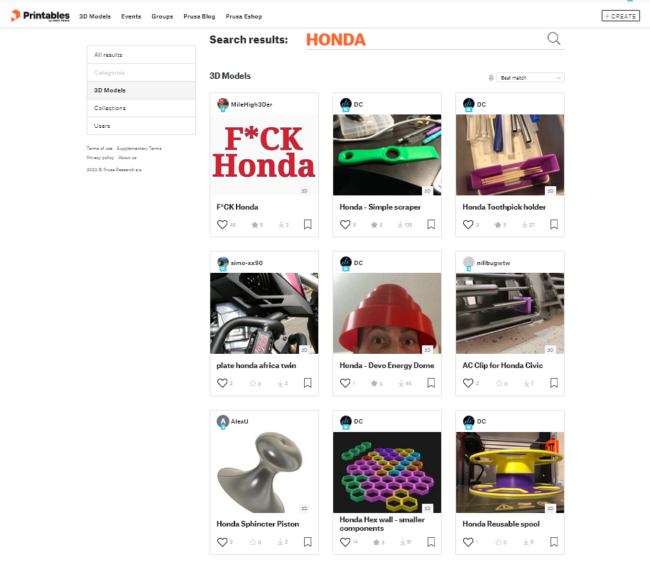

  5. Cette semaine faites le plein de STL Honda si vous avez un véhicule du constructeur japonais ! Découvrez également comment Stratasys veut devenir écolo. (Re)visitez notre annuaire de l'impression 3D ou laissez vous tenter par notre bon plan sur la Creality Ender 3 S1 Pro pour imprimer des cartes comme @chicodetolosa ! https://www.lesimprimantes3d.fr/semaine-impression-3d-330-20220503/
