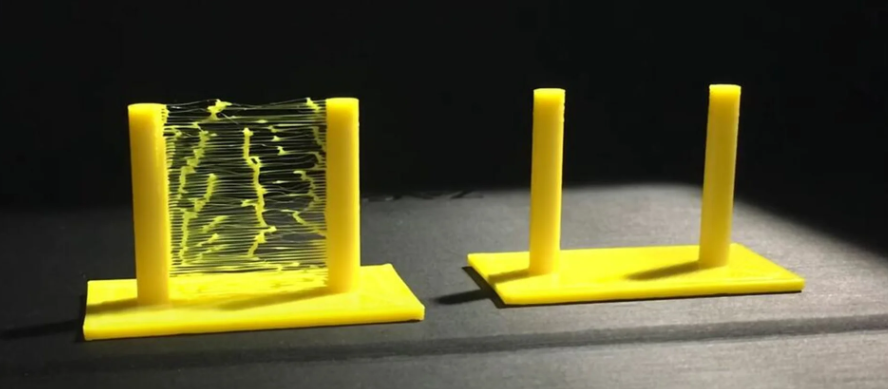

  9. Ça va dépendre de sa forme et de comment il est imprimé. Typiquement sur l'image ci-dessous (qui est un test de rétractation), l'imprimante a besoin de faire beaucoup de rétractations pour passer d'une tige à l'autre. Mais vu que ta pièce n'a pas l'air d'être dans ce cas, ce n'est pas du tout sûr que ce soit ça. Sinon pour la fuite, une photo de ton bloc de chauffe et de ta buse devrait aider à s'en assurer. Et si c'est ça, tu as la Titi's procédure qui devrait d'aider.
    1 point
  10. Appliquer la Titi'procédure... Pour la rétraction, cela peut varier en fonction de la longueur du bowden, du matériau et de la température utilisée.
    1 point
  11. J'ai parfois vu ce problème avec du PETG sur des pièces qui nécessitaient beaucoup de rétractations, ce qui causait du stringing qui parfois accrochait sur les côtés de la buse et faisait un pâté qui chauffait en continu. Parfois ce pâté brulé se décrochait des côtés de la buse, et ça laissait des marques comme ça. La seule différence avec mon cas c'est que je ne pense pas que tu aies eu besoin de beaucoup de rétractations pour imprimer ce modèle, donc ce n'est peut-être pas ça. Si tu réimprimes un modèle et que ça recommence, jette un coup d'œil à ta buse pour voir si elle est propre et si non, regarde si le morceau accroché est plutôt sur le haut de la buse ou sur le bas, ça pourra peut-être aider à savoir si c'est une fuite ou non.
