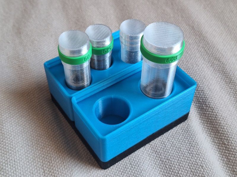

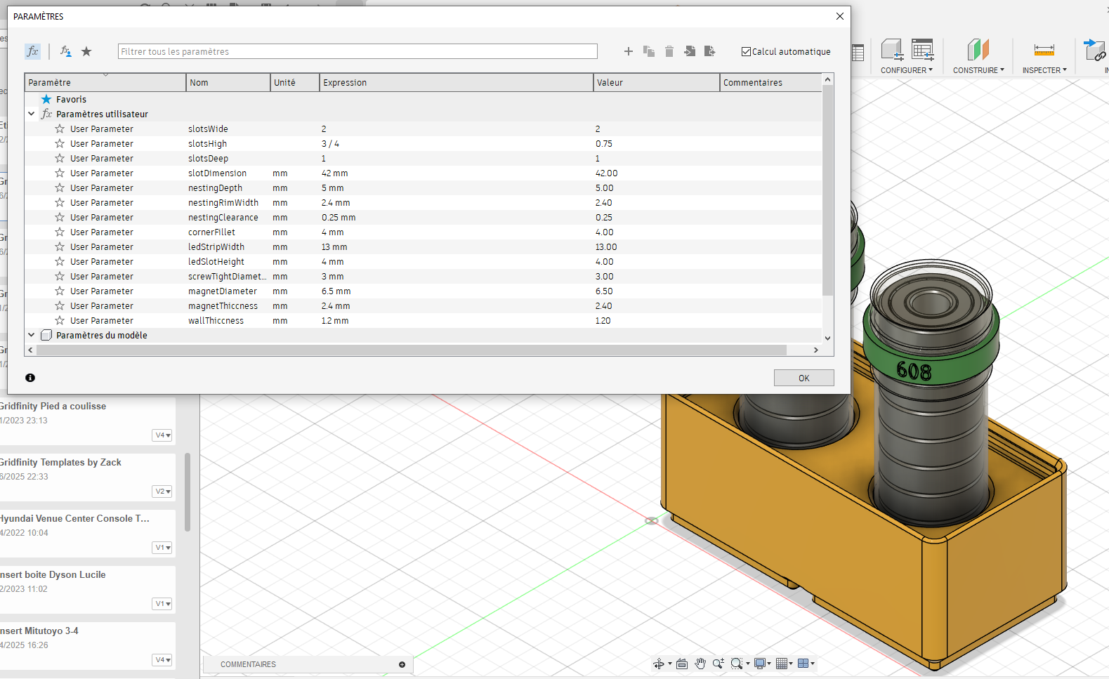

  12. Salut Comme il fait trop chaud pour une séance de ponçage et huilage, j'ai fait quelques petites bricoles Des boites de rangement pour les tubes de stockage de mes roulements à billes (voir post au-dessus). Rangements basés sur le concept Gridfinity Ils ont été modélisés sur Fusion 360 à partir du template Gridfinity de Zach. Tout est paramétrable Si vous ne l'avez pas, le voici --> Templates.txt (Remplacer l'extension .txt par .f3d) Mes modèles sont postés sur Maker World là --> https://makerworld.com/en/models/1538884-gridfinity-bins-for-606-608-and-625-bearing-tubes#profileId-1614732 Et sur Printables là --> https://www.printables.com/model/1331380-gridfinity-bins-for-606-608-and-625-bearing-tubes N'hésitez pas à aller télécharger et liker mes modèles pour que je gagne plein de points pour me procurer des bobines Bambu Lab et Prusament gratos A+ JC
    1 point

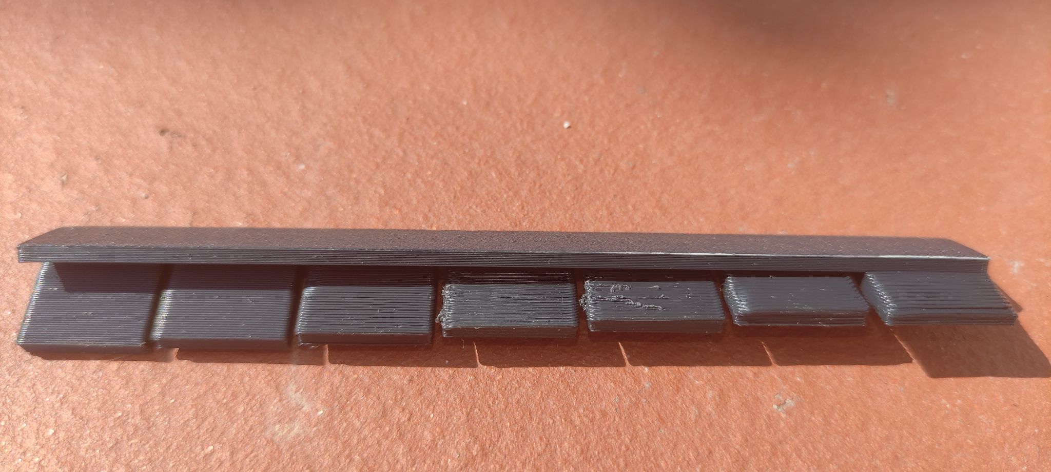

  15. Oui bingo C'est pour maintenir les volets croisés quand il y a du vent et pourvoir les entre ouvrir plus ou moins 1ʳᵉ version imprimée en PETG mais qui a fini par casser là où la pièce est coudée. J'ai un peu renforcé la zone et réimprimé les pièces en ABS et là ça tient Je te laisse proposer quelque chose A+ JC

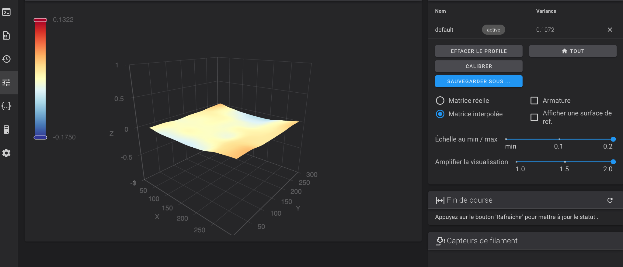

  22. J'ai (enfin) remplacé le plateau, et fait un Z Offset et un ABL (jugeant le bed manuel satisfaisant), je suis passé de 0.22 à 0.11 de variance, sans rien faire d'autre. En chipotant, on pourrait améliorer ça en déserrant un peu 3 angles, mais à ce stade, c'est inutile J'ai un probe_accuracy qui varie de 0.17 à 0.23 en fonction des tests, dans les normes, mais j'aurais espéré mieux. On en arrivait même à voir sur l'image les endroits ou il manquait de la matière (je suis passé en 7x7 pour l'ABL et forcément ça arrivait que ça aille là ou c'était sans revêtement) C'est hyper précis/sensible Reste à peaufiner le Z avec une impression test, et ce sera ok pour la partie bed
    1 point

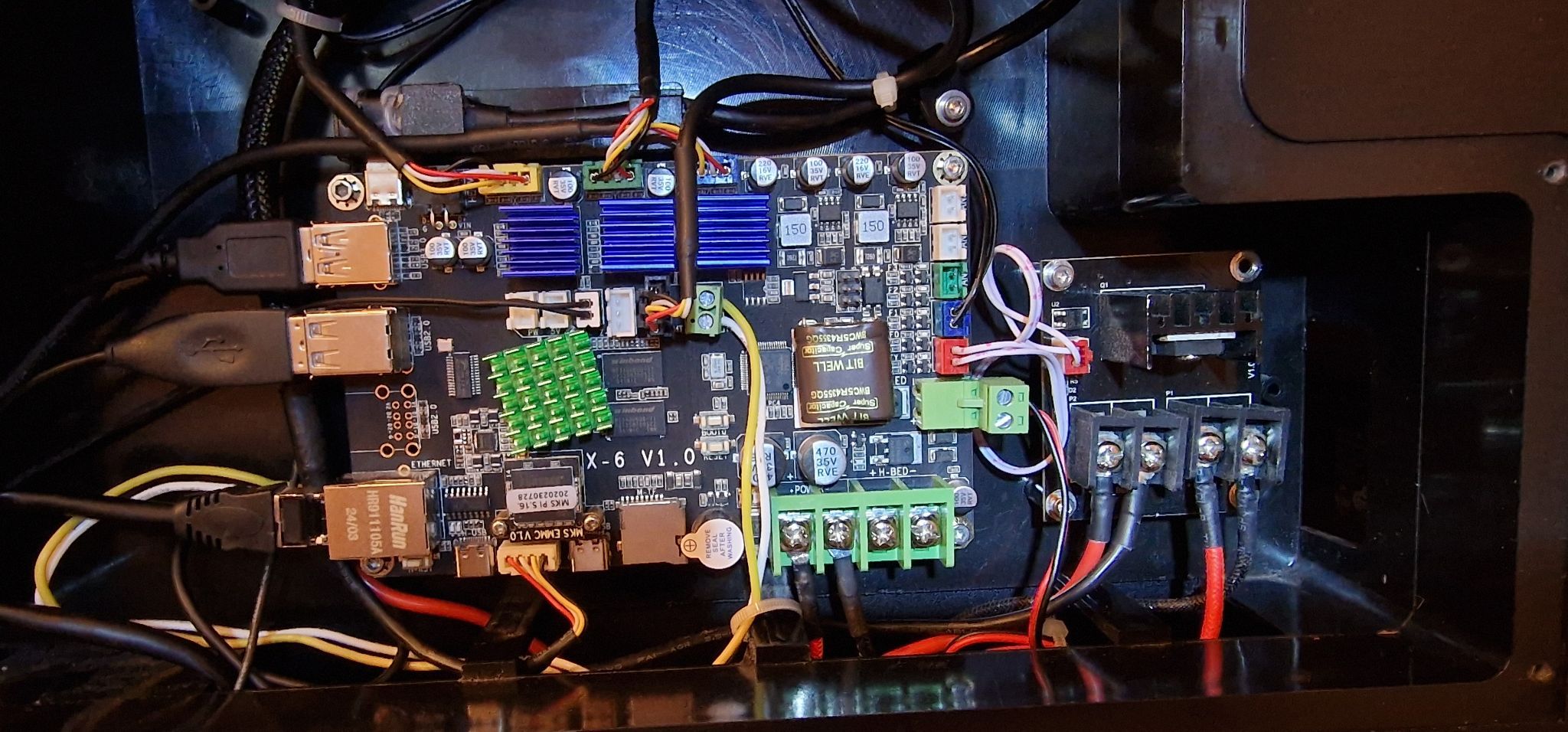

  42. Ouille tout est installé, Ecran et carte mère. J'ai effectué aussi un peu de rangement pour les câbles Ce que je n'ai pas changé étant la carte se trouvant sur la tête ;( Comme elle a été paramétrée avec FreeDi est il possible de la 'flashé' pour qu'elle puisse être reconnue par le système QiDi, ou dois je la mettre avec le reste (écran et carte mère flashé qui est sous FreeDi )?
    1 point

  48. Alors il faut tout démonter, et cette carte RAMBO est très dense en double face avec des composants CMS fragiles => non Une chose pas pratique, c'est que la porte de la carte s'ouvre vers l'intérieur de l'imprimante. Cela complique la mise au point, car on ne peut pas faire fonctionner l'imprimante avec cette porte ouverte. Tout reconcevoir est difficile, car il faut gérer en plus les passages de câbles qui sont mobiles et calculés au plus juste...
