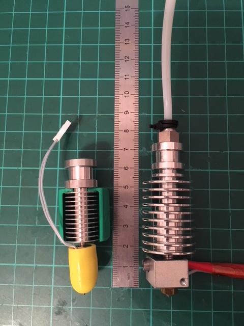

Merci pour vos retours,
J'ai acheté une hotend AiO Evo, elle est doit être bien plus efficace par contre il y a un peu de boulot d'adaptation pour la monter, je m'y attelle, plus de pb de thermistance maintenant que j'ai un Firmware Marlin, par contre elle est par contre plus courte d'environ 10mm donc est ce que gère cela en réglant le endstop et offset ou je fait une piece en interface.
Lien vers le commentaire
Partager sur d’autres sites
Visiblement c'est la hauteur d'une V6 et tu trouveras des tutos pour adapter une V6 sur une Mega sur le net ... en faisant une piece d'adaptation...
Il faudra avec ton aio vo changer le type de thermistance dans Marlin , sur les Mega le type est 5  si je me souviens bien (a vérifier...)
mais avant de faire des changements ,je te conseille de tout verifier afin de retrouver une impression tip top...

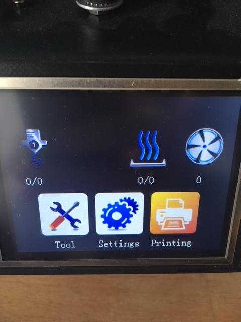

Aie, c'était pas trop mal quand un print s'est bloqué, j'ai éteint puis redémarrer et maintenant plus rien ne réagit pas de remonter de température, je ne plus faire bouger les moteurs via l'écran, et je n'arrive plus à me connecter en USB pour remettre le Firmware initial (ni Cura, ni Arduino)
Des idées?
Là visiblement plus de communication entre l'ecran et la carte ,verifie tes connections les vibrations ont peut etre provoquer un mauvais contect sur un des connecteurs ce qui expliquerait l'arret brutal... à mois que ce soit encore une fois un probleme de chauffe... qu'indiquait l'ecran à la'arret 0/0 aussi ?
