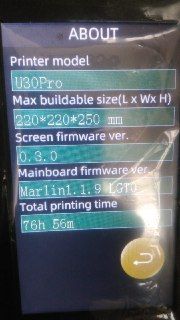

Bonjour à tous.
Je demande votre aide car j'ai maintenant un problème que je n'arrive pas à résoudre.
Dans mon U20, j'ai essayé de mettre à niveau Marlin vers 2.0.7.2 en utilisant le cisual code.
Après quelques problèmes, j'ai pu compiler le firmware sans erreurs. Ensuite, je suis allé le flasher dans l'imprimante ... c'est là que les problèmes commencent.
En utilisant le bac compilé avec le fichier longer3d.ui, je ne peux tout simplement pas flasher l'imprimante. J'ai testé le fichier plus long des versions 2.16, 2.14 et 2.17. L'ancien 2, l'imprimante fait le flash screen avec la barre de progression jusqu'à la fin, mais juste après le démarrage de l'ancien firmware.
Avec un fichier longer de 2.17 ne flash même pas. En désespoir de cause, j'ai décidé d'essayer de flasher avec le firmware 2.16 origine et cela a fonctionné et maintenant l'imprimante a le firmware d'origine qui m'est inutile car j'ai bltouch et direct drive extruder.
Pouvez-vous s'il vous plaît m'aider à comprendre ce que je fais de mal pour que le firmware flash pas?
Help! 🙂

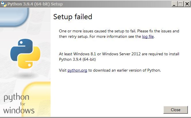

personnellement je n'arrive plus a compiler, j'ai testé toutes le versions de platformIO IDE de la 1.6.0 à la 2.3.1.
visiblement a partir de la version 2.0.0 on ne peut plus compiler c'est jusqu’à la version 1.10.0.
Quelqu'un pourrait me donner la version de platformIO + core + home utilisé svp?

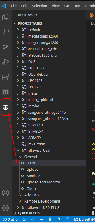

Bonjour a tous j'ai un soucis de compilation pour ma U20, voici le details :
Processing alfawise_U20 (platform: ststm32; framework: arduino; board: genericSTM32F103VE)

Capture.JPG.751c845349a07ed84a145dcb0e608c2a.JPGBonjour,
J'ai un souci avec la dernière compilation à faire.
Faut dire aussi que je ne suis pas très assidu à cette discussion, donc je dois manquer certaines choses voire mêmle oublier certaines manips.
Je suis sous win 7 pro 64bits.
Je suis actuellement sous 2.0.7.2 sans bl touch depuis novembre dernier et ça fonctionne très bien.
D'ailleurs à ce propos, quand ça marche bien est il nécessaire de mettre  à jour?
Bon, j'ai quand même voulu compiler cette dernière version mais je suis un peu paumé.
J'ai visual studio en français 1.55.2.
Quand je l'ai ouvert il ma demandé de mettre à jour le git, ce que j'ai fait.
Il m'a fait la même demande pour python avec la version 3.9.4-amd64 sauf que là il me veut pas l'installer, voici le message d'erreur:
J'ai quand même essayé avec cette procédure:
J'ouvre visual puis ouvrir le dossier, je choisis celui du dernier marlin que je viens de télécharger, je vais sur le fichier platformio.ini puis je change U30 par U20, je vais dans "terminal" je clique sur " la tâche de build" et là il me dit:
"sélectionner la tâche de génération à exécuter"
"aucune tâche de génération à exécuter n'a été trouver, configurer la tâche de génération"
Voilà, que faire?

J'ai installé 3.8.9  c'est pareil.
Je n'ai plus l'icone platformio IDE comme toi dans la barre de gauche
