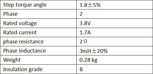

deamoncrack Posté(e) Décembre 15, 2018 Auteur Posté(e) Décembre 15, 2018 Je pense que tu as bien fait car effectivement ça portait à confusion et amenait à se poser des questions inutiles ! Donc à priori ma Vref est d'environ 0.85V sur X, Y et Z et environ 1.10V sur E, dans l'idéal il faudrait que j'ai les spécification du moteur ( comme dit plus haut je les ai demandé à longer 3D, j'espère une réponse...) ainsi que la formule pour calculer Vref sur mes steppers.
Yo' Posté(e) Décembre 15, 2018 Posté(e) Décembre 15, 2018 @stef_ladefense a fait un tableau bien pratique: il est dans le tuto (sous forme citation a dérouler).
fran6p Posté(e) Décembre 15, 2018 Posté(e) Décembre 15, 2018 il y a 34 minutes, deamoncrack a dit : dans l'idéal il faudrait que j'ai les spécification du moteur ( Ou en faisant du reverse engineering: si tu connais les pilotes utilisés sur la carte (A4988, DRV8825, TMC...) et la résistance (R050, R100, R200) en lisant le tableau réalisé par @stef_ladefense dans ce tuto, on peut normalement retrouver le Inom du moteur à partir du voltage détecté sur le potentiomètre. Juste une question @deamoncrack (pas le courage de relire l'entièreté du post depuis le début ) : la buse que tu utilises est en quelle matière (laiton, inox, acier...)? Car quand j'ai voulu utiliser des buses inox sur ma CR10, avec certaines j'étais obligé de monter la température de 15 à 20° de plus qu'avec des buses laiton pour que je n'ai pas de sous-extrusion voire de claquement de l'extrudeur.
deamoncrack Posté(e) Décembre 15, 2018 Auteur Posté(e) Décembre 15, 2018 @fran6p J'ai mis la buse hors de cause car je l'ai changée entre temps, celle que j'avais au départ était une buse MK8 en laiton nickelé et celle que j'ai actuellement est une E3D V6 en laiton ( car je voulais voir su le "nez plat" apportait un avantage sur le lissage par exemple !) et je n'ai observé aucune différences d'extrusion entre les deux buses, que ce soit l'une ou l'autre, les problèmes sont les mêmes ! En revanche comment identifier mes steppers (qui sont intégrés à la carte sur l'U20) ?
fran6p Posté(e) Décembre 15, 2018 Posté(e) Décembre 15, 2018 il y a 5 minutes, deamoncrack a dit : En revanche comment identifier mes steppers (qui sont intégrés à la carte sur l'U20) ? Cette carte la Longer 3D est un carte assez atypique: peu de renseignements. Dans le forum Alfawise, certains développent un firmware alternatif. Peut-être pourraient-ils te renseigner? Je suppose que ces pilotes sont équipés de radiateur. La seule solution est alors d'en enlever un et si tu as de meilleurs yeux que les miens de lire la référence inscrites sur ceux-ci (moi il me faut une loupe car même avec mes lunettes (myopie / presbytie (et je préfère prendre les devants et ajouter voire "casse cou..les" avant que certains comme @Jean-Claude Garnier avec son humour débordant ne le fassent)) c'est souvent écrit trop petit . Sinon, cadeau : les références de ton /tes moteurs sont données ici. Révélation

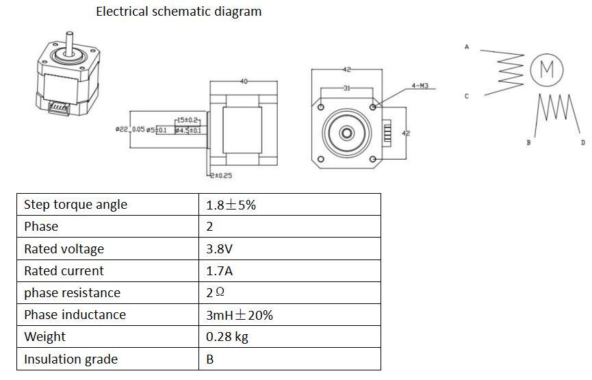

deamoncrack Posté(e) Décembre 15, 2018 Auteur Posté(e) Décembre 15, 2018 (modifié) @fran6p Génial tu as réussi à trouver les spécifications techniques des moteurs que je cherche depuis deux jours, j'avais beau chercher la référence partout, je ne trouvais pas...! Donc il semble que le Imax de mes moteurs soit 1.7A, donc on avance un peu ! Pour les drivers, j'ai déjà posé la question sur le sujet à propos du firmware alternatif, j'attend la réponse car je n'ose pas enlever le radiateur de peur de ne pas pouvoir le remettre, mais si je n'ai pas le choix je le ferais... Pour ceux qui en auraient besoin un jour, voici les spécifications techniques des moteurs 42BYGH40H-2-19D : Modifié (le) Décembre 15, 2018 par deamoncrack 1

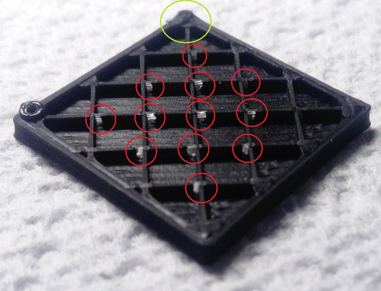

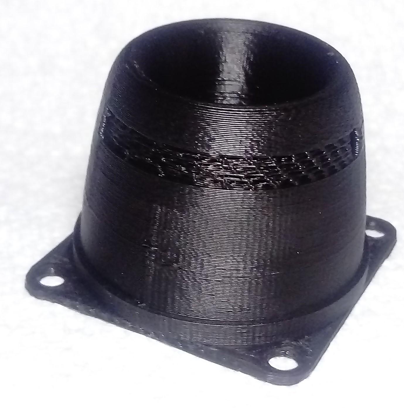

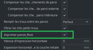

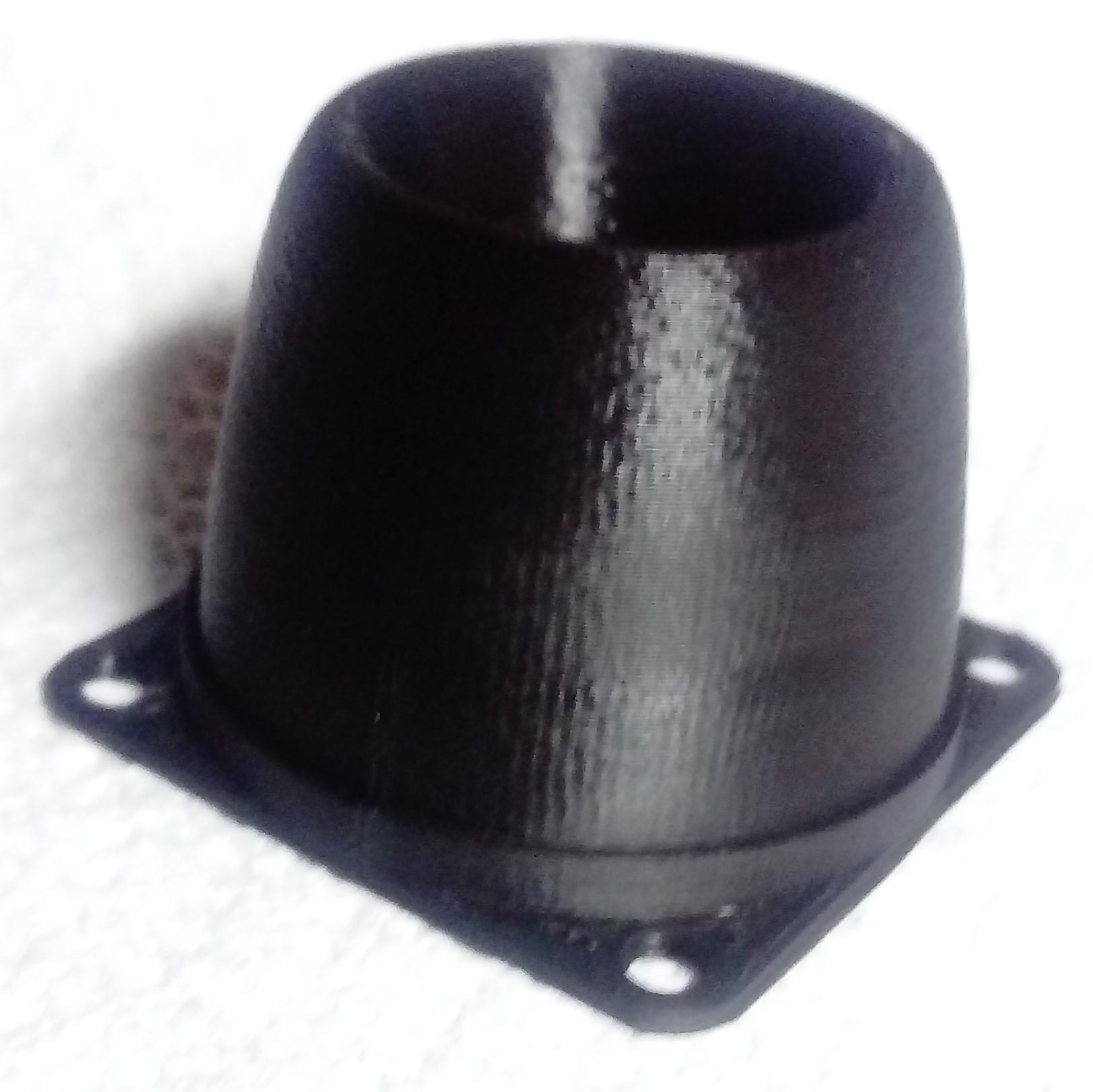

deamoncrack Posté(e) Décembre 15, 2018 Auteur Posté(e) Décembre 15, 2018 (modifié) Bon, j'ai réussi à sortir une impression presque propre en jouant sur tout un tas de réglages que je ne devrais pas avoir à toucher. Et presque parce que j'ai quand même par endroits de gros soucis d'extrusion : Notez que le gros défaut est très localisé sur quelques lignes et s'explique par la géométrie de la forme. En effet certaines parois sont plus fines que la largeur de ma buse et pour palier à ce problème cura fait en sorte que la buse ralentisse et que le débit soit réduit pour arriver à une largeur de ligne estimée correcte. Sauf que cette paroi plus fine se situe à l’intérieur de la pièce et le manque de matière se fait encore ressentir lorsque la buse vient imprimer la paroi extérieure. Et pour illustrer le manque de matière dont je parlais sur les remplissages : Ce manque se produit après chaque croisement et ce quelle que soit la vitesse d'impression, d'ailleurs ce cube à été imprimé à 80mm/s alors que le silencieux du ventilateur à été fait à 120mm/s car je voulais voir si le problème s'amplifiait avec la vitesse et à priori il reste proportionnel, j'ai aussi fait des essais à 40mm/s, ça ne change rien. Entouré en vert on voit aussi bien mes débuts de couches, on voit carrément l'empreinte de la buse qui vient écraser la couche précédente avant de remonter de 0.2mm pour faire la couche suivante. Donc pour palier à ce dernier problème, j'ai simplement mis un Z-hop ( décalage en Z lors de la rétractation ) de 0.2mm et ça marche, mais en principe je ne devrais pas avoir à le faire, en tout cas avant j'en avait pas besoin... Et pour que ma première couche soit bonne et bien collée, je met tout bonnement un Z-offset égal à la hauteur de mon réglage de bed et ça se passe bien. Je note aussi que pour les parois fines et comme évoqué plus haut, la tête ralenti pour les imprimer, et à ce moment là, les moteurs on une vibration qui ne me plait pas trop, ils ne sont pas bien fluides comme à vitesse normale. Modifié (le) Décembre 15, 2018 par deamoncrack

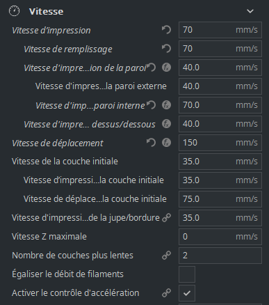

Titi78 Posté(e) Décembre 15, 2018 Posté(e) Décembre 15, 2018 Moi j'imprime à 30mm/s Je ne sais pas comment vous faites pour sortir des pièces à 60 voir 80 mms
deamoncrack Posté(e) Décembre 15, 2018 Auteur Posté(e) Décembre 15, 2018 (modifié) Alors après tout est relatif, quand je dis 80mm/s ce n'est pas tout à fait vrai. Je met 80mm/ de vitesse globale, mais cura règle automatiquement le reste en fonction du type de paroi, donc en fait, le dessous/dessous et parois extérieures se font à 40mm/s et seul le remplissage et les parois intérieures de font à 80mm/s Cela étant avec ta CR-10S tu dois pouvoir monter bien plus haut que 30mm/s je pense. Modifié (le) Décembre 15, 2018 par deamoncrack
fran6p Posté(e) Décembre 15, 2018 Posté(e) Décembre 15, 2018 il y a 14 minutes, Titi78 a dit : Je ne sais pas comment vous faites pour sortir des pièces à 60 voir 80 mms Sur ma CR10, j'imprime généralement entre 60 et 80mm/s et comme l'a expliqué @deamoncrack il est rare que ces vitesses soient atteintes partout. C'est un compromis à trouver entre qualité et rapidité d'impression (à 60 mm/s la qualité est très correcte, à 80 c'est moins bon mais la pièce sort plus rapidement). Ça dépend aussi de la précision que tu souhaites (couches de 0,2 ou 0,1...). Ex: mes paramètres de vitesses actuels (valables sur ma machine avec mon filament, la température de mon bureau, etc...): il y a 27 minutes, deamoncrack a dit : En effet certaines parois sont plus fines que la largeur de ma buse et pour palier à ce problème cura fait en sorte que la buse ralentisse et que le débit soit réduit pour arriver à une largeur de ligne estimée correcte. Tu as bien coché l'option "parois fines" dans la section [Coque] pour pouvoir imprimer des parois plus petites que la buse? 1
