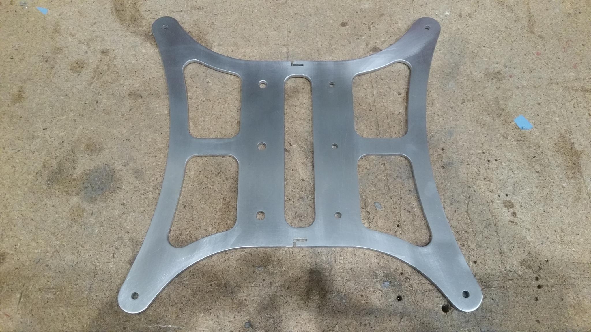

papagalak Posté(e) Décembre 13, 2020 Partager Posté(e) Décembre 13, 2020 @Titi78, je viens de regarder ton dossier "Mon Post sur ma CR-10S est ici " très intéressant, de bel amélioration que je mettrai en pratique le moment venu. pour ton bed quel matériau tu as utilisé? Merci pour tout ce que tu fais Lien vers le commentaire Partager sur d’autres sites More sharing options...
Titi78 Posté(e) Décembre 13, 2020 Auteur Partager Posté(e) Décembre 13, 2020 (modifié) @papagalak Aluminium épaisseur 4 mm Modifié (le) Décembre 13, 2020 par Titi78 1 Lien vers le commentaire Partager sur d’autres sites More sharing options...

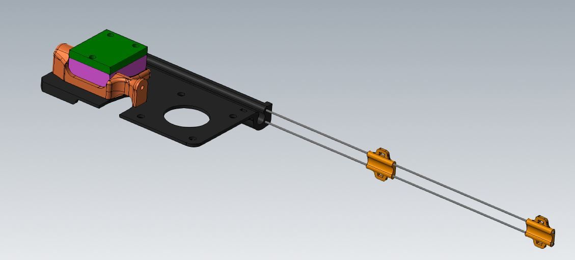

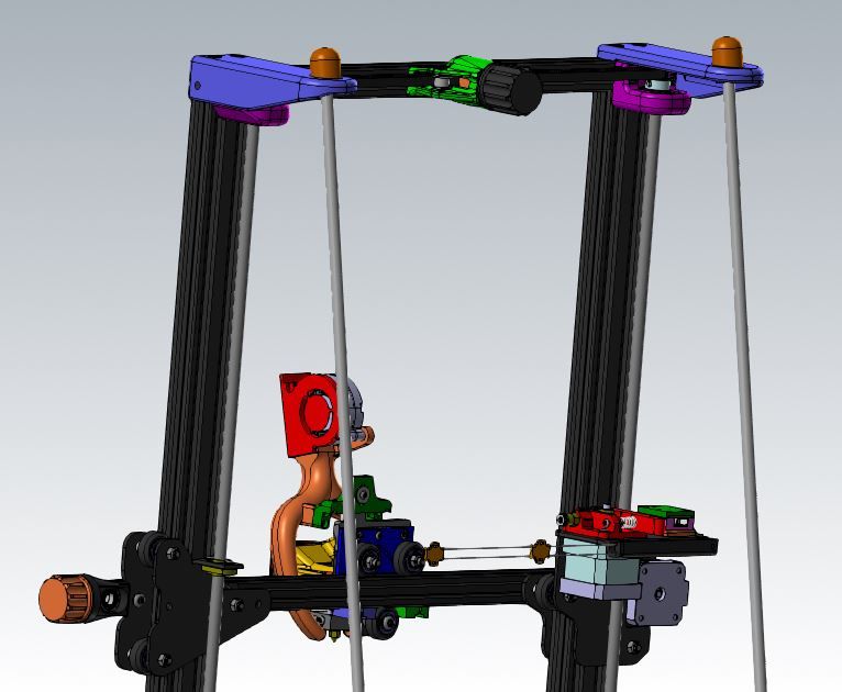

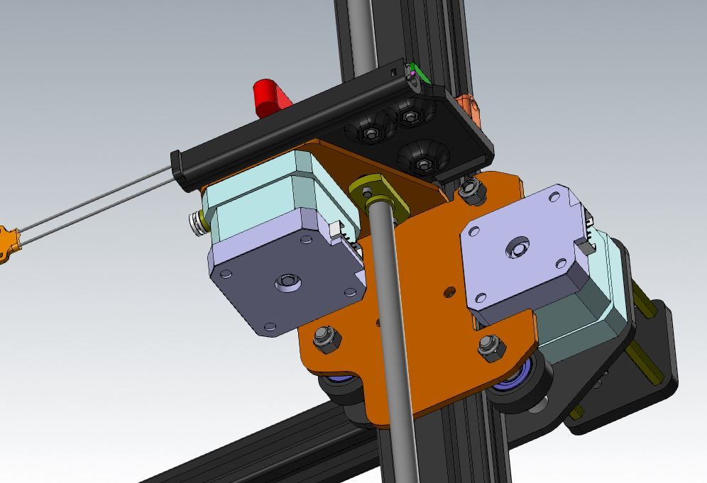

Titi78 Posté(e) Avril 12, 2021 Auteur Partager Posté(e) Avril 12, 2021 Bonjour, Cela fait un moment que je ne suis pas passé ici ! Voici ma dernière réalisation : une platine support détecteur de filament qui guide le filament jusque dans le bras de l'extrudeur et qui permet grâce au support en corde a piano Ø1 de soutenir les câbles de la tête d'impression sans avoir à les fixer sur le tube ptfe. Ne sachant pas si la platine de base de la CR-10S (en marron clair sur la photo 3) est la même sur la CR-10S V2 je ne peux pas dire si cela se monte sur la CR-10S V2. Si cela vous intéresse je peut mettre les stl... Lien vers le commentaire Partager sur d’autres sites More sharing options...
papagalak Posté(e) Avril 13, 2021 Partager Posté(e) Avril 13, 2021 en effet, @Titi78, j'ai aussi ajouté vite fait une corde à piano pour supporter la gaine des fils qui vont à l'extrudeur comme cela je n'ai plus rien qui vient frotter sur la pièce en impression. je suis intéressé par ton montage, un petit" stl" svp, (sinon j’ appelle gros minet) merci d'avance. Lien vers le commentaire Partager sur d’autres sites More sharing options...
Titi78 Posté(e) Avril 13, 2021 Auteur Partager Posté(e) Avril 13, 2021 @papagalak La platine support extrudeur bleu semble différente de celle de ma cr10s. As tu un fichier cao de ta platine pour que je puisse modelisé mon montage ? Lien vers le commentaire Partager sur d’autres sites More sharing options...
papagalak Posté(e) Avril 13, 2021 Partager Posté(e) Avril 13, 2021 Bonsoir @Titi78, je n'ai pas les côtes de la plaque, mais je le modifierai. Merci pour ta proposition. Sinon j'essaie demain de prendre les mesures. Lien vers le commentaire Partager sur d’autres sites More sharing options...
