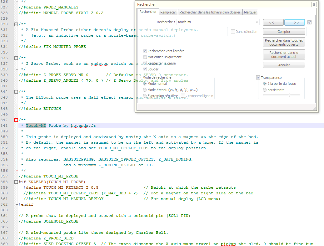

fran6p Posté(e) Juillet 12, 2019 Posté(e) Juillet 12, 2019 Il y a 18 heures, methylene67 a dit : et je te dirais plus simple à câbler/configurer Et pris en compte dans la branche de Marlin 2: Citation ** * Touch-MI Probe by hotends.fr * * This probe is deployed and activated by moving the X-axis to a magnet at the edge of the bed. * By default, the magnet is assumed to be on the left and activated by a home. If the magnet is * on the right, enable and set TOUCH_MI_DEPLOY_XPOS to the deploy position. * * Also requires: BABYSTEPPING, BABYSTEP_ZPROBE_OFFSET, Z_SAFE_HOMING, * and a minimum Z_HOMING_HEIGHT of 10. */ //#define TOUCH_MI_PROBE #if ENABLED(TOUCH_MI_PROBE) #define TOUCH_MI_RETRACT_Z 0.5 // Height at which the probe retracts //#define TOUCH_MI_DEPLOY_XPOS (X_MAX_BED + 2) // For a magnet on the right side of the bed //#define TOUCH_MI_MANUAL_DEPLOY // For manual deploy (LCD menu) #endif Les dernières versions du TouchMi, sont en ABS donc plus de déformations de la base quand il est placé dans un caisson fermé.
Hervé-34 Posté(e) Juillet 12, 2019 Posté(e) Juillet 12, 2019 -Bonsoir à tous ! Bonsoir @fran6p ! J'ai eu beau chercher dans Marlin je n'ai pas trouvé d'allusion au Touc-Mi !! Est-ce un rajout ou serait-ce que je n'ai pas le bon Marlin 2 ?? Merci à toi, Hervé
fran6p Posté(e) Juillet 13, 2019 Posté(e) Juillet 13, 2019 Il y a 13 heures, Hervé-34 a dit : J'ai eu beau chercher dans Marlin je n'ai pas trouvé d'allusion au Touc-Mi !! Est-ce un rajout ou serait-ce que je n'ai pas le bon Marlin 2 ?? Bonsoir Hervé, Dans les dernières versions de la branche 2 ( Configuration.h à partir de la ligne 847). Comme cette branche v2 est encore en "beta", elle évolue très vite. Je ne sais pas depuis quand c'est présent, à vue de nez je dirais moins de deux semaines. Pour avoir plus de précisions, il faudrait (ce dont je n'ai pas le courage ) regarder les différents "commits" ou demander @Fourmi s'il est au courant . Tu utilises quel IDE pour le Marlin2: Visual Studio Code ou Atom? J'ai trouvé cette bonne vidéo pour Atom (Ender 3 et carte mère SKR v1.3 mais pas de Touch-MI ) : 1
Hervé-34 Posté(e) Juillet 13, 2019 Posté(e) Juillet 13, 2019 il y a une heure, fran6p a dit : Comme cette branche v2 est encore en "beta", elle évolue très vite. Je ne sais pas depuis quand c'est présent, à vue de nez je dirais moins de deux semaines. Bonjour @fran6p !! Oui, le mien je doit l'avoir chargé ......au début qu'on en a parlé !! il doit y avoir du changement ! je vais regarder !! Je vient de charger un nouveau 2.0 et effectivement il y a bien le Touch-Mi !! Merci à toi ! Hervé

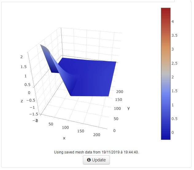

Tec Posté(e) Novembre 19, 2019 Posté(e) Novembre 19, 2019 Bonjour à tous, Je débute en impression 3D et je pense que le sujet correspond bien à mon problème... J'ai une Ender 3 Pro récente avec toute l'électronique d'origine. J'ai également un raspberry pi sous octopi qui est connecté via le câble USB.J'ai acheté un BL Touch officiel sur le site de Creality. C'est un V3.1. J'ai suivi à la lettre les indications, mais suite à une mauvaise manipulation de ma part, j'ai flingué mon plateau magnétique. L'extrudeur s'est enfoncé dedans et l'a déformé définitivement dans le coin en bas à gauche (proche de X=0 Y=0) ce qui fait que j'ai une grosse bosse, à peu près pile à l'endroit du test de niveau. J'ai commandé un nouveau plateau, mais en attendant de le recevoir, j'aimerais pouvoir imprimer sur la partie saine du plateau. Or le Bed leveling ne procède que par 9 points. Ce qui fait que j'ai un plateau qui ressemble à ça selon Bed Visualizer (plugin octoprint), y compris en essayant de tricher en appuyant sur le plateau au moment du test : Et forcément, toutes mes impressions sont foireuses car la compensation est bien trop forte. J'ai vu que le paramètre G29 pouvait s'accompagner d'une variable P pour définir le nombre de points dans la matrice (P5 donnerait par exemple une matrice 5x5). Mais quoi que je fasse avec le plugin BL Touch ou Bed Visualizer depuis octoprint, le bed leveling fait toujours selon une matrice en 3x3. Je précise que l'imprimante a une carte mère d'origine flashée avec un firmware qui portait le nom : latest Ender-3 Pro1.1.6BLTouchV3.1PowerLossContinueEnglish.hex obtenu sur le site officiel de creality et qui date du 04 juin 2019. Y'a-t-il moyen de forcer une matrice plus précise pour le leveling avec le BL Touch et si oui comment ? Même avec un nouveau plateau, je pense qu'une matrice 5x5 ou 7x7 permettrait une compensation bien plus précise des défauts éventuels. J'ai cru comprendre que la version de Marlin proposée par Creality est un peu datée (1.1.6). Y'a-t-il des firmwares compatibles BL Touch et carte mère d'origine avec une version de Marlin plus récents ? Faut-il flasher un nouveau firmware à chaque fois que l'on souhaite modifier un paramètre dans la configuration ? J'ai également trouvé un code source pour le firmware que j'ai flashé, ou effectivement j'ai trouvé ces deux lignes (et qui pourraient expliquer que je n'arrive pas à définir une grille plus importante) : #define GRID_MAX_POINTS_X 3 #define GRID_MAX_POINTS_Y GRID_MAX_POINTS_X Mais je ne sais même pas comment passer de ce fichier de configuration à un firmware exploitable par l'imprimante ? Y'a-t-il possibilité de flasher les firmwares dans la CM de l'imprimante via le Raspberry ou autre (en lisant le fil, j'ai vu qu'il était question d'un arduino) sans avoir à passer par la clef USB fournie dans le kit du BL Touch ? Parce que l'idée de démonter toute la partie carte mère à chaque essai m'effraie un peu, d'autant que je n'ai jamais mis les mains dans le cambouis de Marlin... Bon ça fait beaucoup de questions, mais je vous ai dit, je débute. D'avance merci pour vos réponses qui me seront d'une grande aide.
