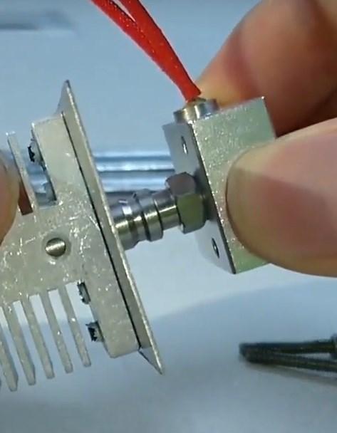

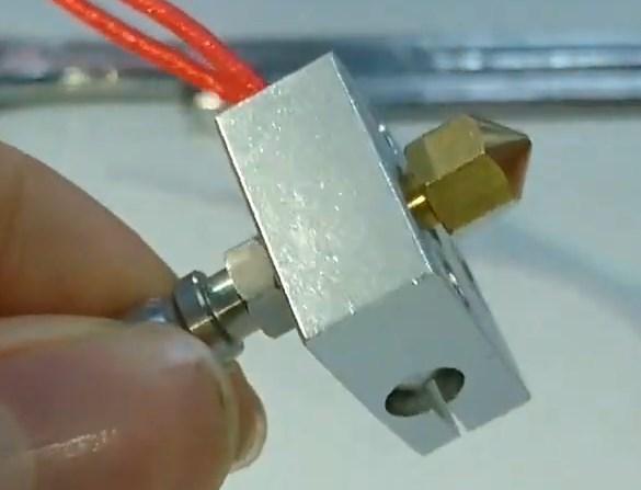

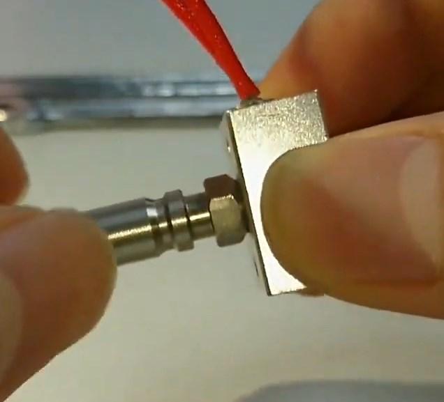

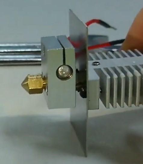

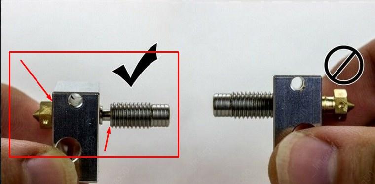

medmed Posté(e) Avril 18, 2019 Auteur Posté(e) Avril 18, 2019 (modifié) Je pense avoir enfin résolu mon problème de chauffe et température de la Buse. Je m’étais focalisé sur le sonde, alors que le problème venait du tube ou va s'insérer le tuyau PTFE. La premier fois que j'avais démonté le bloc, le tube était mal serré. J'avais tout resserré en pensant le problème réglé. Ce qui n’était pas le cas. De là, je me suis focalisé et obstiné sur la sonde, ne voyant pas d'autre raison. En fait, s'il faut bien serrer le tube, il y a aussi la manière de le faire. Et moi , je le faisais à la manière de ma précédente imprimante (Anet A8), et comme j'ai toujours fait. Grosse erreur ! Sur la ANET A8 il faut serrer le tube de cette manière, en laissant un espace entre la collerette et bloc de chauffe. La buse elle vient contre le bloc de chauffe. Hors sur la Geeetech A10 c'est tout le contraire qu'il faut faire. BIEN SERRER LE TUBE CONTRE LE BLOC DE CHAUFFE. Là on voit parfaitement l’espace entre la buse et le bloc de chauffe. Et là , le tube bien serré contre la bloc. Mes problèmes de chauffe venait de ça. Ma bobine de PLA qui claquait à 190° et me sortait des pièces en sous extrusion a cette température, depuis que j'ai bien resserré le tube contre le boc, j'ai plus aucun soucis à 190°. Bon, j'ai encore un problème avec ma bobine de PETG. Mais je pense qu'il est dû à la qualité du produit et non au bloc de chauffe. Modifié (le) Avril 18, 2019 par medmed

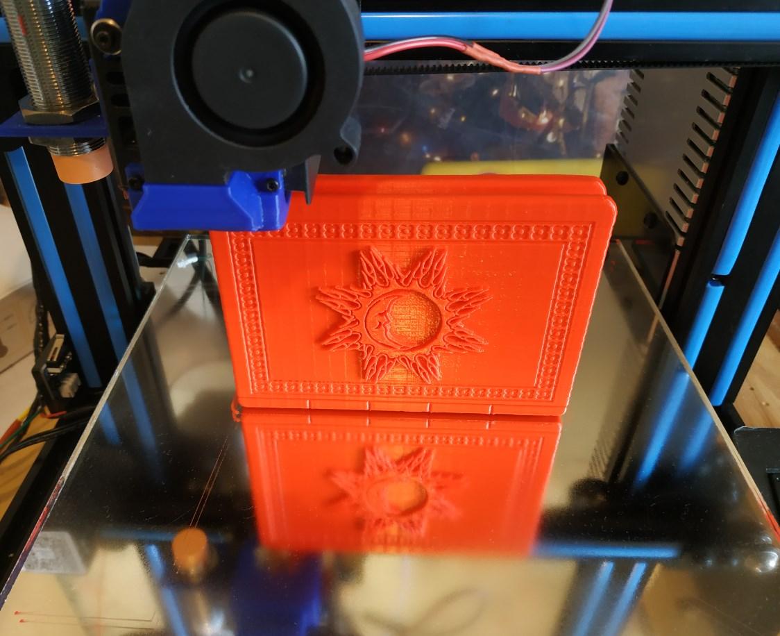

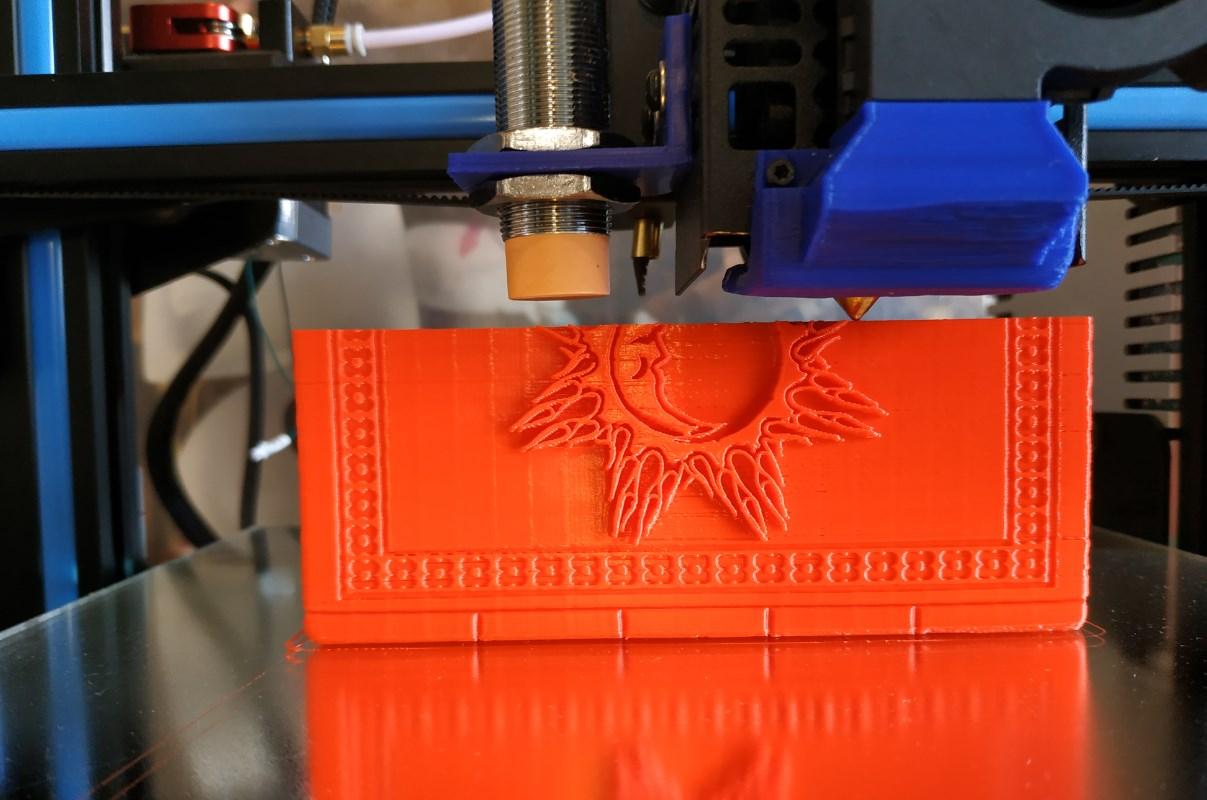

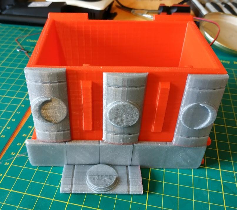

medmed Posté(e) Avril 21, 2019 Auteur Posté(e) Avril 21, 2019 (modifié) Le 20/04/2019 at 22:07, Scoubidouille a dit : PS: J'ai été assez étonné du nombre de petites galères que tu as eu sur ton imprimante mais dans l'ensemble, les utilisateurs la plébiscitent ! Dérouler l’imprimante en elle même fonctionne parfaitement , c'est un ensemble de petits dysfonctionnements qui m'a fait un peu galérer. J'ai aussi mis du temps a voir que la plaque de verre se déformait en chauffant. Je ratais souvent ma première couche a cause de ça. Depuis que j'ai mis un miroir de 4mm . Plus aucun soucis avec ma petite Geeetech . Là je suis entrain de m'amuser comme un gosse à construire ça .. J'en suis bientôt au montage. Modifié (le) Avril 21, 2019 par medmed
medmed Posté(e) Avril 22, 2019 Auteur Posté(e) Avril 22, 2019 Citation Dérouler J'ai un problème . Un ami m'a "volé" la boite. Il a tellement été emballé par le produit qu'il n'a voulu partir qu'avec. J'en ai oublié de faire des photos de l'objet fini.. Pas grave, je vais en faire une autre...

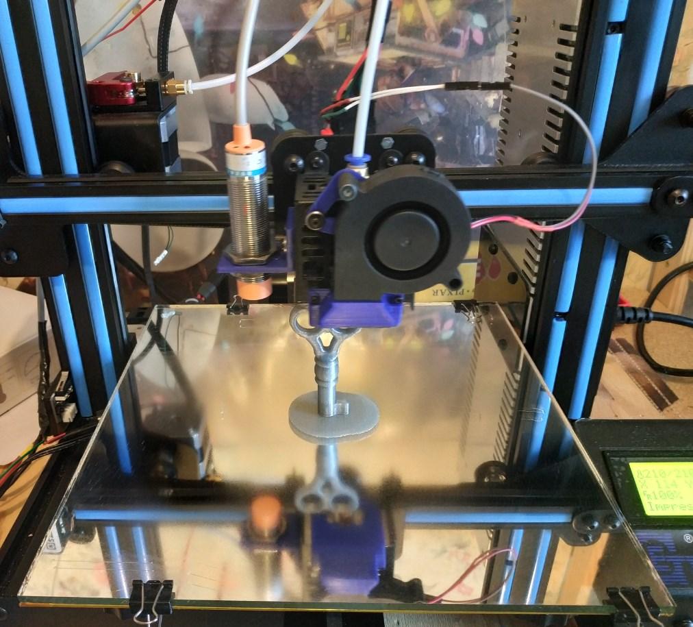

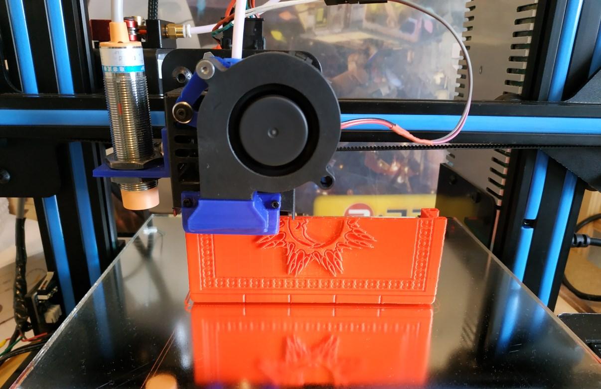

dcro95 Posté(e) Avril 24, 2019 Posté(e) Avril 24, 2019 (modifié) Bonjour tout le monde. J'ai repassé le VRef de mes TMC2208 à 0.71 V comme vous me l'aviez indiqué pour X,Y,Z et E. Ca fonctionne impeccable. Avec le nouveau ventilateur radial en 50mm j'obtient des pièces correctes. Je viens de finaliser un test en imprimant un cube ce de 20mm de coté en mettant plusieurs épaisseur de couche pour voir les différences de qualité : 0.3 - 0.25 - 0.2 - 0.15 et 0.1 mm. J'ai réparti ces changement tout les mm en hauteur, j'ai laissé la même vitesse de 40mm/s. Pour les épaisseur de 0.3 - 0.25 - 0.2 pas de soucis, par contre en 0.15 et 0.1 l'extrudeur fait du bruit et le moteur me semble plus chaud. Une idée de l'origine ? comment corriger ? Modifié (le) Avril 26, 2019 par dcro95

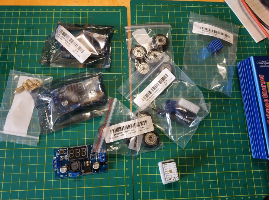

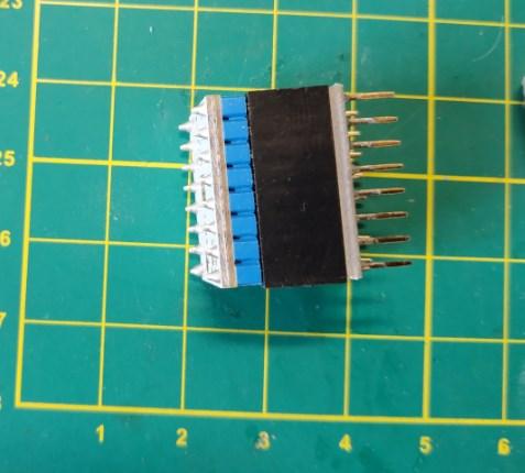

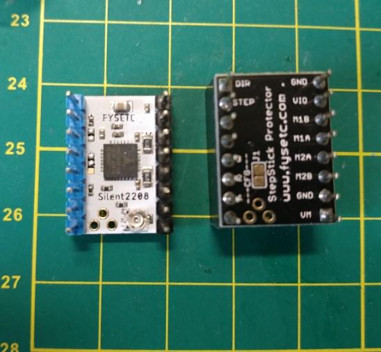

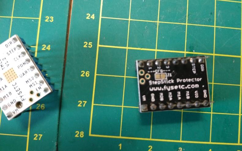

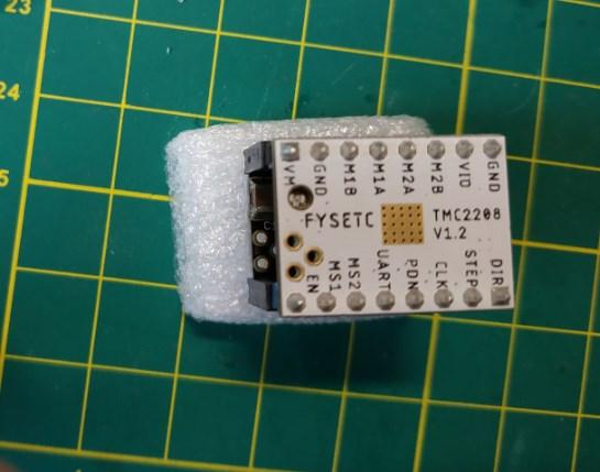

medmed Posté(e) Mai 9, 2019 Auteur Posté(e) Mai 9, 2019 (modifié) Voilà ce que j'ai reçu aujourd’hui... De quoi bichonné ma petite geeetech . Je vais commencé par changé les roues simple roulement par les double roulement. Par contre il y a un truc qui me déroute un peu au sujet des TMC2208 que j'ai reçu. Il sont livré monté sur un support lui aussi broché ??? Sur les quelques tutos de montage de TMC 2208 , j'ai jamais vu ce support. Je dois l' installer ??? Je précise que ce sont des TMC 2208 v1.2 Modifié (le) Mai 9, 2019 par medmed
