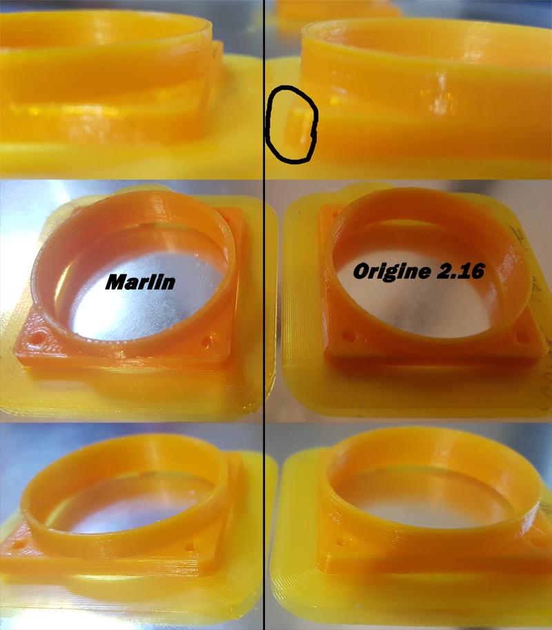

Acidounet Posté(e) Mai 8, 2019 Posté(e) Mai 8, 2019 Alors test fini pour la verion Marlin d hier : Rappel : Config matériel : X tendu / y avec miroir de 3mm / drivers réglé avec les valeurs du mon tuto donc 0.86/ drivers ventilé / Double Z avec un moteur Fichier Fanduc à 190mm/s bon juste une partie des tests .... J en ai fait plus d une 50 ene.... Modification de configuration.h : #define U20 #define DEFAULT_MAX_ACCELERATION { 450, 450, 100, 3000 } #define DEFAULT_ACCELERATION 450 #define DEFAULT_TRAVEL_ACCELERATION 450 Avec le dernier firmware du 07/05 j ai pu pousser le Jerk à 8 sans décalage (max 6 avec le précédant) la pièce est super propre impression en 20 minutes mais quelque claquement. J ai imprimé 4 pièces avec ces paramètres pour être certain qu il n y ai pas de coup de chance ou autre sur le non décalage d un stepp. Avec le FW d origine en 2.16 la piece est assez propre imprimer en 20 minutes par contre j ai un décalage entre le couche très minime mais présent (ce n est pas comme sous marlin). c'est assez flagrant en réalité Place à la photo : Passez ou pas sur marlin, je ne suis tjrs pas certain avec ces claquements pour l instant. Par contre la qualité à haute vitesse est superieur c'est certain. 1 1 2
Hobi Posté(e) Mai 8, 2019 Posté(e) Mai 8, 2019 Merci pour tes tests. Les claquements ou trous dans les horloges sont toujours là, en tout cas je peux bien les compter. Afin de réduire de 90% le problème, j’ai suite à la suggestion de @wipeout85800 proposé un switch en début de fichier de config « headless » pour supprimer l interface lcd et le touch. Ce ne sera pas parfait mais c’est le mieux que nous pouvons faire en attendant le vrai debug....
