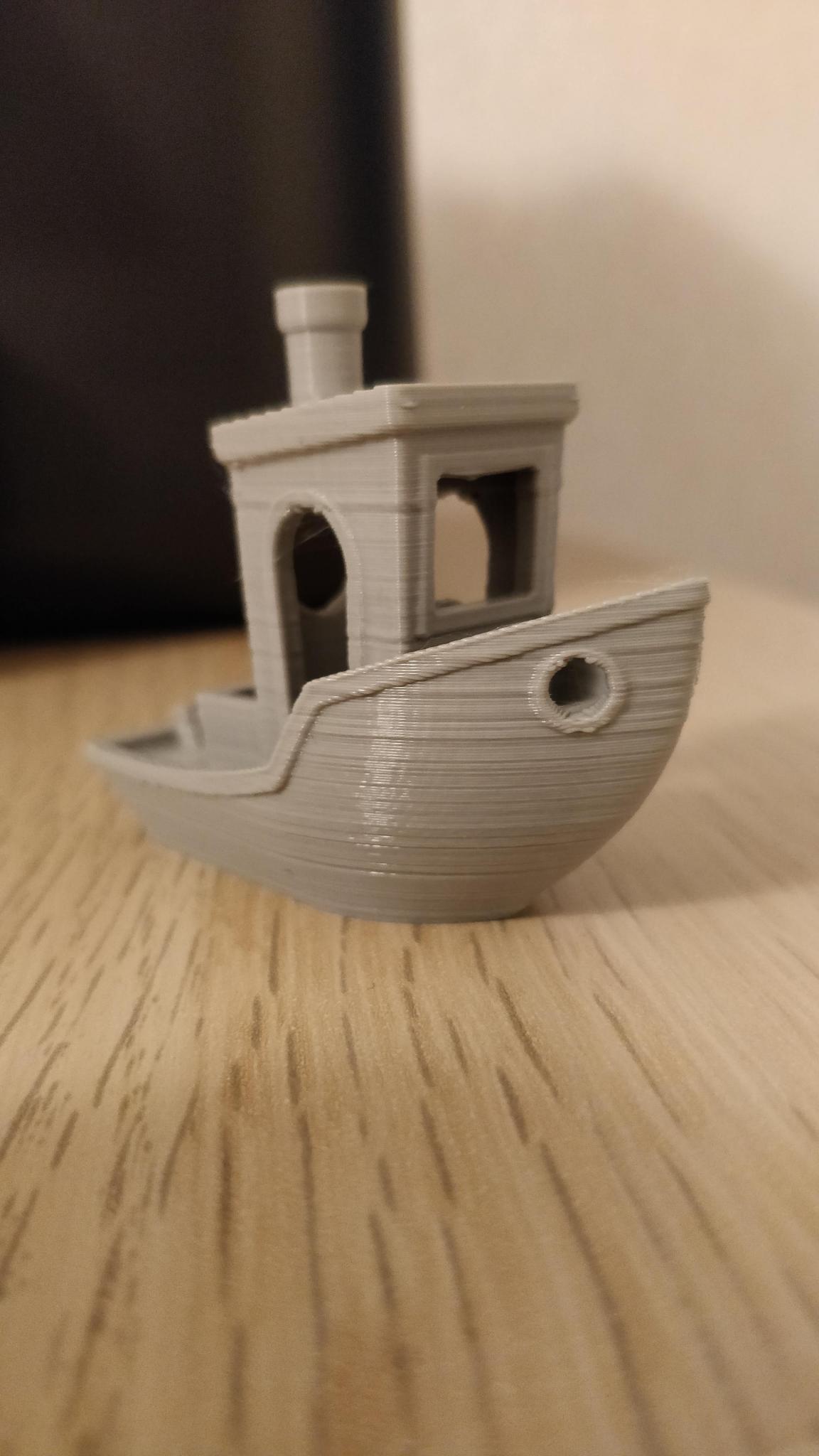

YellowLight Posté(e) Novembre 9, 2019 Posté(e) Novembre 9, 2019 (modifié) Hello ! J'ai récemment reçu mon Alfawise U30 Pro J'ai réussi à faire quelques prints avec, plutôt pas déçu pour l'instant Mais voila il y a un hic, au bout d'une petite dizaine d'impression, le filament n’adhérait plus correctement au bed. J'ai commencé par revérifier mon leveling avec les 4 vis, enlevé les jeux qui avaient commencé à se développer, laver la plaque avec de l'alcool ménager pour enlever les traces de doigts, puis je me suis rendu compte que la plaque chauffante n'était plus plate... J'ai fait une petite vidéo montrant le soucis : En gros, la distance entre la buse et le bed est ok au niveau des 4 vis, puis un peu serrée au centre (point 5), et si je déplace la buse entre les points de réglages, il y a carrément des endroits ou elle touche le bed (sur la vidéo, entre les points 2 et 3)... J'ai refait le test en enlevant la plaque en verre et même résultat, c'est bien le plateau chauffant qui est déformé C'est déjà arrivé à quelqu'un? Une idée de comment je peux réparer ça? Modifié (le) Novembre 9, 2019 par YellowLight
bigfoot Posté(e) Novembre 9, 2019 Posté(e) Novembre 9, 2019 Il n’est pas beau ton benchy ... tu peux faire bien mieux
YellowLight Posté(e) Novembre 9, 2019 Posté(e) Novembre 9, 2019 Fortement possible, je tatonne encore avec les réglages et maintenant que j'ai des soucis avec le warp du support, je pense attendre de trouver une solution à ce pb avant de continuer à essayer des choses En tout cas je l'avais imprimé à 210° avec le bed à 60, vitesse 60 aussi (je pense un peu trop élevée), par contre j'avais fait de la m*rde avec les réglages du ventilateur. J'avais aussi du jeu dans le plateau que j'ai réglé après, les roues étaient un poil trop écartées et l'axe Y entier n'était pas vraiment fixe et bougeait un peu x) Je dois avouer être un peu déçu par contre des pièces pré-assemblées, j'ai dû passer derrières sur presque toutes... Je pensais demander à un garage s'occupant de resurfacer les culasses de voitures de voir pour aplatir le support, mais bon en général ce genre d’opération inclus de l'eau et je ne suis pas convaincu que les composants chauffants collé dessus aiment bien du coup je continue mes recherches...
Psykokwak Posté(e) Novembre 10, 2019 Posté(e) Novembre 10, 2019 C'est "normal" que le BED soit pas plat. Il ne l'est jamais. Cela dit ca n'explique pas la qualité de tes rendus. Si tu veux améliorer un peu ton bed, je te conseille : Regarde si tu n'as pas de fuite au niveau de ton corps de chauffe. Ca pourrait expliquer ce problème (que j'avais eu à cause de ça).
YellowLight Posté(e) Novembre 10, 2019 Posté(e) Novembre 10, 2019 Lors de ce bench j'avais encore du jeu dans le plateau donc ça devrait expliquer quelques soucis, d'ailleurs les impressions d'après étaient un peu plus propres mais je n'ai pas encore trouvé les paramètres parfaits... Mais c'est normal d'avoir la buse qui frotte énormément entre les points 2 et 3 et qu'elle ne touche rien à d'autres endroits tout en ayant les 4 vis bien réglées ? J'ai envoyé un ticket a Gearbest car c'est vraiment la plaque en alu qui est tordue tordue tordue [emoji53] A la limite je vais tenter d'acheter le plateau magnétique voir si ça change un truc, merci [emoji6] J'ai aussi trouvé une pièce qui a l'air d'être la bonne sur aliewpess au cas ou
