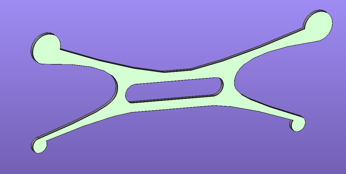

Yellow T-pot Posté(e) Mai 16, 2020 Partager Posté(e) Mai 16, 2020 (modifié) il y a 10 minutes, Idealnight a dit : @Kachidoki J'en fais pas mal aussi mais je dois tourner sur plusieurs versions, queue de cheval, chignon, tête "difforme" lol bref j'ai du mal a trouver un bon STRAP. Peux tu me donner ta version stp ? et si possible une mise en situation sur mannequin ^^ ? @Kachidoki +1, le besoin est réel car le port du masque chirurgical devient très vite inconfortable, je ne tiens pas plus d'une matinée avec. J'ai imprimé une version de protection d'oreilles mais le résultat reste moyen. Placé derrière les oreilles, ça n'empêche pas le contact en partie haute de l'oreille et si on le place sur la nuque, ok au niveau des oreilles mais le masque a tendance à descendre surtout si on parle. Donc si vous avez une version plus évoluée, je suis preneur. Ci-dessous le modèle testé et non satisfaisant Modifié (le) Mai 16, 2020 par Yellow T-pot Lien vers le commentaire Partager sur d’autres sites More sharing options...

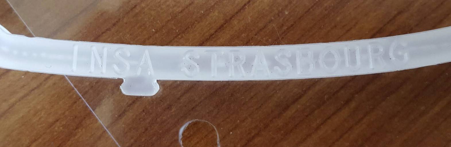

Tircown Posté(e) Mai 16, 2020 Partager Posté(e) Mai 16, 2020 Alors oui le joint au milieu du front est malheureux mais leur signature sort nickel chrome au moulage! Il fallait peut être faire un choix. 1 Lien vers le commentaire Partager sur d’autres sites More sharing options...

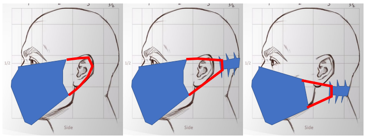

Yellow T-pot Posté(e) Mai 16, 2020 Partager Posté(e) Mai 16, 2020 (modifié) Il y a 5 heures, Guizboy a dit : Si j'ai du temps demain, j'essaierai de créer un modèle. Le but serait donc d'obtenir quelque chose de suffisamment flexible pour ne pas avoir mal sur l'arrière du crâne tout en empêchant le contact sur la jonction du haut de l'oreille avec le crâne. J'ai bon où pas ? Merci @Guizboy, non, ce n'est pas la flexibilité qui est en cause, c'est l'écartement des élastiques qui ne va pas. Un dessin vaut mieux qu'un long discours: dessin gauche - masque sans protecteur - contact sur tout le contour de l'arrière de l'oreille. dessin milieu - masque avec protecteur placé dans le prolongement - le contact reste en partie sup de l'oreille. dessin droite - masque avec protecteur placé sur la nuque - ok pour l'oreille mais élastiques orientés trop vers le bas donc masque qui descend à la longue. Pas facile de trouver une solution qui maintien bien le masque mais n'agresse pas les oreilles... @Firesquale Squale: "j ai essayé plein de modèle et pour le moment celui qui irai pas mal c est le X", tu as une photo de ce modèle ? @Jean-Claude Garnier: "Chépa, mais les meilleurs masques ne s'accrochent pas aux zoreilles, les élastocs font tout le tour de la tête" ...certes et ça serait bien de les avoir mais je porte les masques fournis par mon entreprise pendant 9 à 10 h, je fais donc avec. Modifié (le) Mai 16, 2020 par Yellow T-pot 1 Lien vers le commentaire Partager sur d’autres sites More sharing options...
Guizboy Posté(e) Mai 16, 2020 Partager Posté(e) Mai 16, 2020 (modifié) Il y a 5 heures, Yellow T-pot a dit : Pas facile de trouver une solution qui maintien bien le masque mais n'agresse pas les oreilles... Bien reçu. Donc si on écarte les crochets qui tiennent l'élastique de chaque coté on devrait remonter la position du haut de l'élastique sur le crâne et ainsi éviter de "scier" le haut de l'oreille (si utilisé comme sur la photo du centre) Modifié (le) Mai 16, 2020 par Guizboy Lien vers le commentaire Partager sur d’autres sites More sharing options...

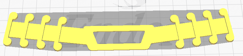

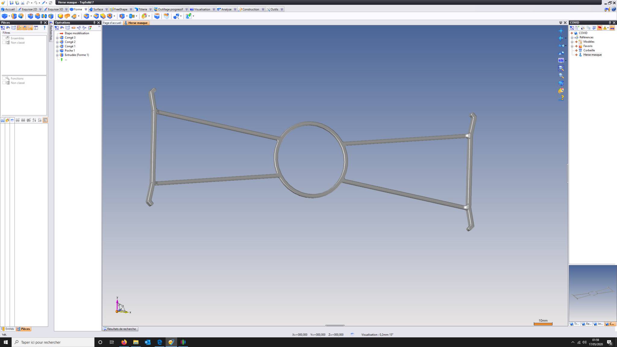

Guizboy Posté(e) Mai 17, 2020 Partager Posté(e) Mai 17, 2020 Du coup j'ai créé un modèle de test avec un empattement plus large pour écarter les élastiques des oreilles et un seul réglage de tension pour le moment Je vais l'imprimer et tester ça demain, je suis lessivé J'ai ajouté des congés de façon à renforcer la solidité de la structure fine et augmenter l'ergonomie de l'ensemble. J'ai également penté légèrement les crochets pour forcer le positionnement des élastiques. A suivre, Bonne nuit. 1 Lien vers le commentaire Partager sur d’autres sites More sharing options...

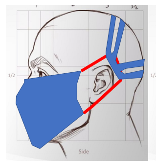

Guizboy Posté(e) Mai 17, 2020 Partager Posté(e) Mai 17, 2020 (modifié) J'ai testé le modèle ci dessus et le problème est réduit mais pas supprimé. En effet en augmentant la largeur, on à plus de place autour de l'oreille mais de part la forme de mon crane, l'ensemble a tendance à descendre et l'élastique supérieur prend quand même appui sur le haut de l'oreille. Je vais voir si je peux tricher sur la structure pour la placer plus haut sur l'arrière de la tête en faisant en sorte que l'appui se fasse plus haut que le sommet de l'arrondi derrière la tête (je ne connais pas le terme scientifique). Je mets le modèle ici si vous voulez tester par vous même : Herse masque.rar Modifié (le) Mai 17, 2020 par Guizboy Lien vers le commentaire Partager sur d’autres sites More sharing options...

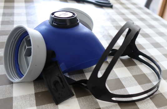

Yellow T-pot Posté(e) Mai 17, 2020 Partager Posté(e) Mai 17, 2020 J'ai un masque de bricolage double filtre qui est équipé d'une protection efficace mais qui ne s'imprime pas à plat. On doit pouvoir s'en inspirer pour faire un modèle plus facilement imprimable. Lien vers le commentaire Partager sur d’autres sites More sharing options...

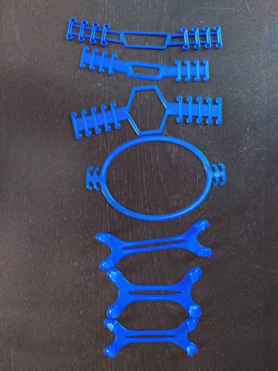

Idealnight Posté(e) Mai 18, 2020 Partager Posté(e) Mai 18, 2020 les différents modèles de strap sur lesquels je tourne (et je fais varier les tailles en X ou Y...): 1 Lien vers le commentaire Partager sur d’autres sites More sharing options...
moriss Posté(e) Mai 18, 2020 Partager Posté(e) Mai 18, 2020 Tu pourrais nous faire une compil des stl.?Envoyé de mon CLT-L29 en utilisant Tapatalk Lien vers le commentaire Partager sur d’autres sites More sharing options...
Firesquale Squale Posté(e) Mai 18, 2020 Partager Posté(e) Mai 18, 2020 Il y a 22 heures, Yellow T-pot a dit : J'ai un masque de bricolage double filtre qui est équipé d'une protection efficace mais qui ne s'imprime pas à plat. On doit pouvoir s'en inspirer pour faire un modèle plus facilement imprimable. Pour faire beaucoup de bricolage avec ce genre de masque c est exactement ce que je cherche a faire mais en impression a plat. J avais pensé a une articulation avec butée stop .On imprimerai sur la tranche avec un cercle extérieur et un intérieur le tout relié sur axe pivot a débattement limité 1 Lien vers le commentaire Partager sur d’autres sites More sharing options...
Idealnight Posté(e) Mai 18, 2020 Partager Posté(e) Mai 18, 2020 (modifié) Comme promis le zip de différents STL pour les STRAP Ne pas hésiter a augmenter le X ou Y, sur le modèle chignon ma femme le voulait plus large sur l'accroche des oreilles et il était trop court donc je suis passé a 120% sur le X et le Y et elle vrai ravie StrapMix.7z Modifié (le) Mai 18, 2020 par Idealnight 2 3 Lien vers le commentaire Partager sur d’autres sites More sharing options...
